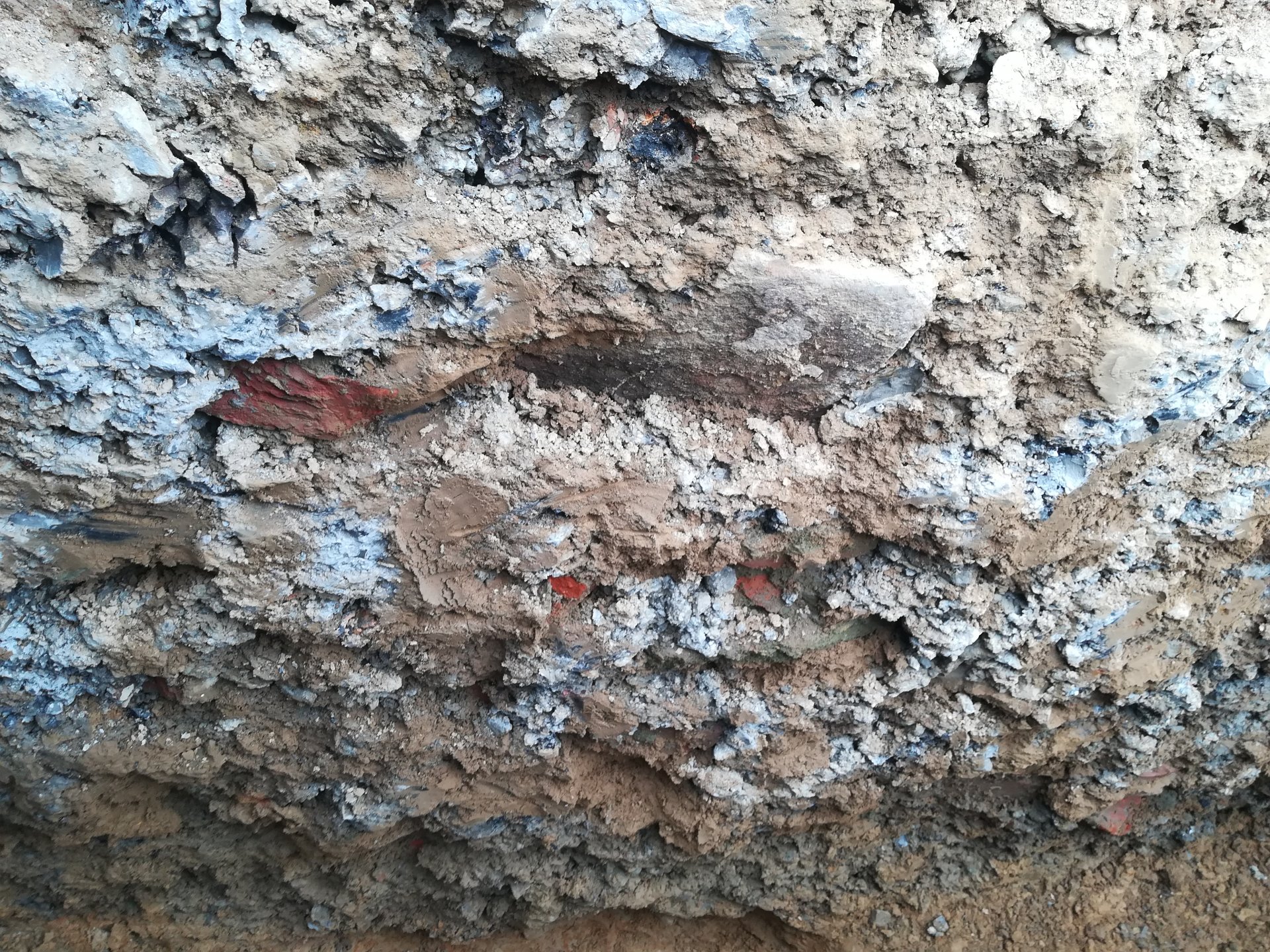

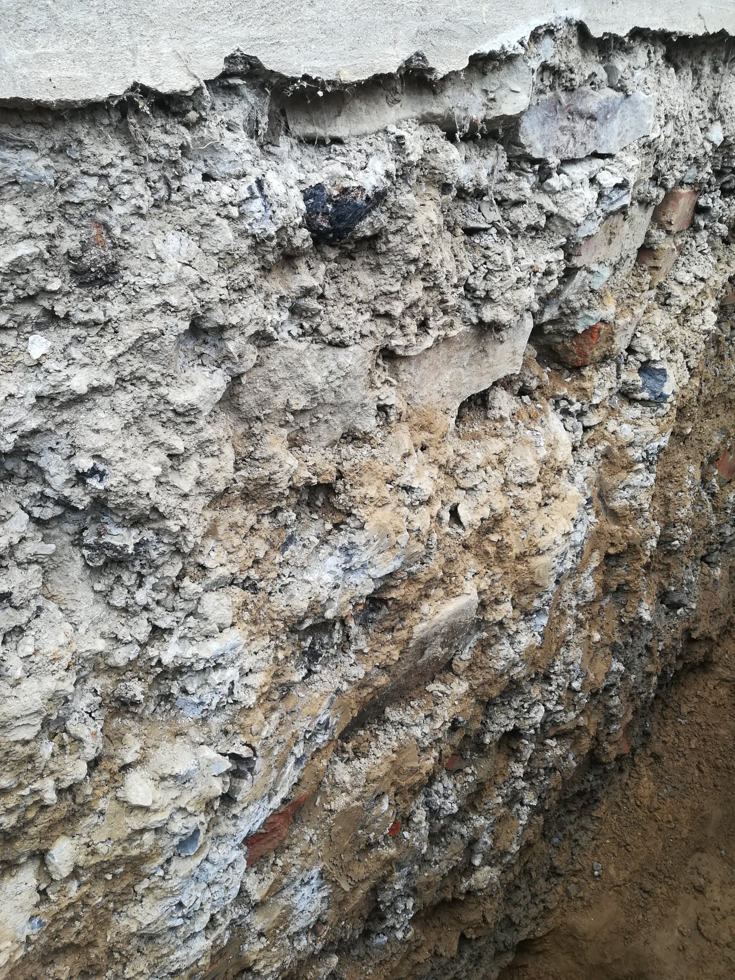

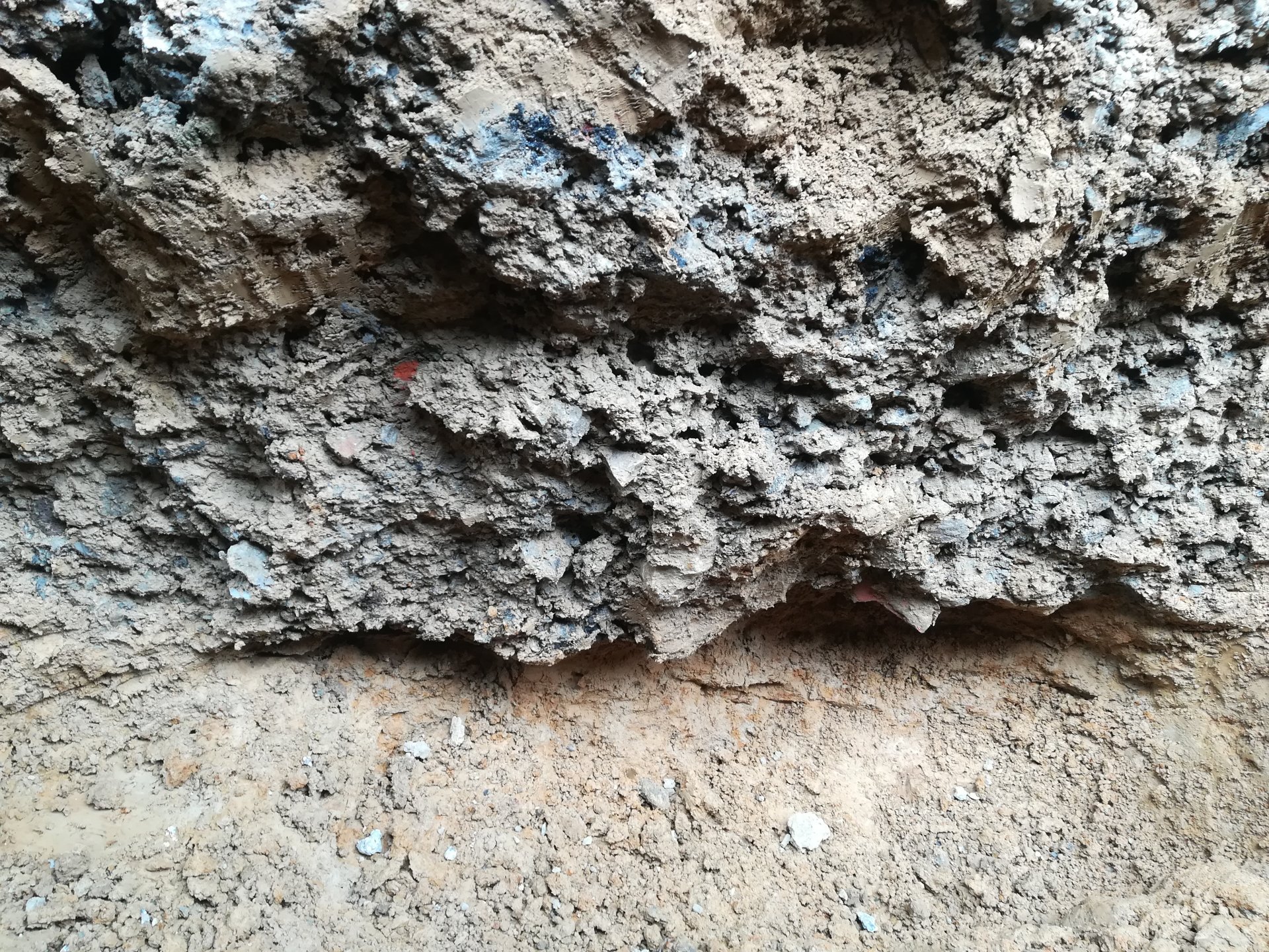

    Hallo liebe Bauexpertengemeinde,
    über eine Einschätzung / Rat von eurer Seite zu folgender Ausgangslage und Planung wäre ich sehr dankbar.
    Zum Objekt:
    - Einfamilienhaus mit Baujahr 1930 (?)
    - Haupthaus teilunterkellert (Keller zwischen ca. 1,40 m - 1,50 m im Erdreich)
    - Bauweise Keller mit Bruchsteinen ca. 0,60 - 0,80 m
    - hierauf zweischaliges Ziegelmauerwerk
    - 1966: Über Keller wurde eine Stahlbetondecke eingezogen
    Problem:
    Bei stärkeren, länger andauernden Regen dringt in den Keller Wasser ein und muss abgepumpt werden.
    Ursache:
    Die Deutsche Glasfaser hat beim Verlegen ein altes Tonrohr, das noch als Regenwasserrohr genutzt wurde, zerstört/zerquetscht. Nun konnte bei größeren Mengen das Wasser nicht mehr sauber abfließen und hat scheinbar sich durch die Wände gedrückt. (An zwei Stellen vorwiegend)
    Lösung 1:
    Die letzten Tonrohre wurden durch KG-Rohre getauscht.
    Lösung 2 ?
    Wie auf den Bilder zu erkennen ist, sind die Wände an entsprechender Stelle freigelegt worden bis ca. 140 tief. Nun möchte ich diese auch sinnigerweise auch passend abdichten.
    Nach dem Gespräch mit einem Fachbetrieb(-mann):
    Idee 1:
    - Wand passend gerade verputzen (mit Sockelputz oder Wassersperrputz?)
    - Bitumenbeschichtung
    - Noppenbahn
    Idee 2:
    - Perimeterdämmung kleben
    - Putz drauf und Noppenbahn
    Da wir den Keller eher als Abstellraum nutzen, würde ich éine Dämmung nicht priorisieren.
    Fragen:
    - Gibt es noch Alternativen? Bessere Ideen?
    bspw. Einschalen und Sperrbeton?
    - Eine Horizontalsperre ist scheinbar nicht vorhanden -> Nachträglich noch installieren? Die Wand ist in höheren Lagen sind nicht wirklich feucht.
    Ich danke für Anregungen!
    VG Pankoke
