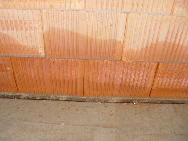

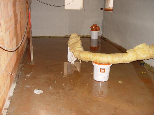

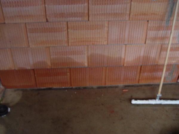

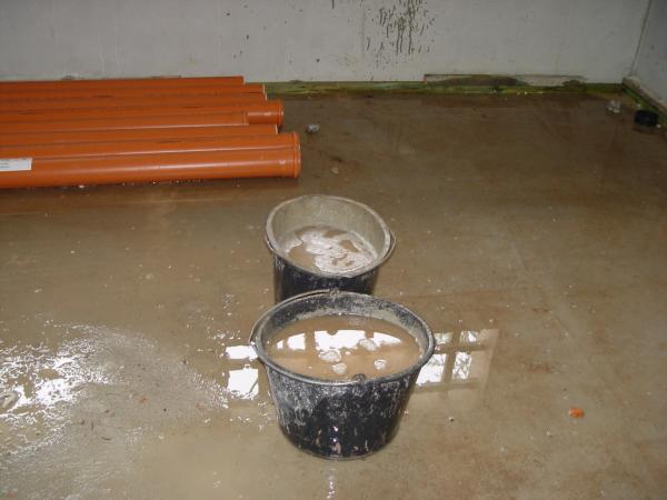

    Bei uns wurde am Donnerstag die EG-Decke fertiggestellt. Nun hat es aber die 3 Tage zuvor kräftig geregnet.

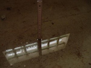

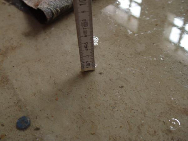

    Am Samstag waren wir nun auf der Baustelle und mussten feststellen, dass der Keller ein wenig unter Wasser stand (ca. 1cm - 1,5cm), da das Treppenauge nicht abgedichtet wurde.

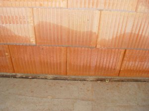

    Die ersten 1,5 Ziegelhögen sind schon voll mit Wasser gezogen.
    Hier hat es quasi die letzten paar Tage, also zwischen Dienstag bis Freitag ständig reingeregnet. Glücklicherweise waren nun die Räume betroffen, die unmittelbar neben der Treppenöffnung waren.
    Hinzu kommt, dass es mittlerweile bei uns friert.

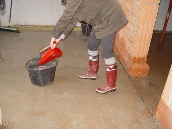

    Heute, am Sonntag, haben wir nun versucht das ganze Wasser raus zubringen. Wir haben ca. 25 Baueimer abtransportiert. Ich habe mal ein wenig gerechnet, unter der Annahme, der Eimer fasst 20l sind das quasi 500l.

    also ich sehe erstmal keinerlei Sperrbahnen weder unter den Steinen noch über der 1. Reihe. Wäre im Keller sinnvoll m.E.
    Diese Porotonsteine ziehen sich voll mit Wasser, welches nur sehr langsam wieder rausgeht. Ich würde zumindest mit dem Verputzen noch eine ganze Weile warten.

    Wenn Du mir Sperrbahnen die Dachpappe meinst, die ist da. Sieht man auf diesem Foto genauer:
  10. #10 Pruefhammer, 02.12.2012
    Pruefhammer
    Pruefhammer
    26.07.2011
    1.311
    techn. Angestellter
    Düren
    o.k. die hatte ich in der Tat nicht gesehen, meist kommt nach der 1. Reihe noch eine Bahn dazu damit im Falle eines Falles das Wasser nur max. bis Oberkante 1. Reihe sich hochziehen kann.

    Franken
    Und weiter oben wird man bei Innenwänden keine brauchen, oder?
    Die Außenwände scheinen ja aus Beton zu sein.

    sieht schlimmer aus als es ist.
    Wir hatten auch Pech und es hat tagelang geschüttet. Das Wasser stand bei uns mal locker 20cm hoch!
    Das Treppenauge war abgedeckt...aber das verzögert ne Flutung nur, verhindern kann es das auch nicht.
    Wir mussten aufgrund der Wassermenge mit Pumpen arbeiten. Gerade war der Keller trocken...das Dach sollte in ZWEI Tagen kommen....wieder Starkregen.
    Gleiches Kino nochmal :)
    Ist aber nach erneutem Pumpen und nachdem das Dach drauf war in wenigen Tagen getrocknet. Auch die vollgesogenen Mauern (bei uns KS, nur Innenwände, außen WU) waren recht schnell trocken. Ich glaub so 14 Tage in etwa...das Wetter war aber auch nicht gerade der Knaller....

    warum machst du das wasser weg, wenn du einen vob-vertrag hast, ist das nebenleistung vom bauunternehmer, niederschläge während der bauzeit, mit denen üblicherweise zu rechnen ist, zu beseitigen. wenn du die treppenöffnung abgedeckelt haben möchtest, ist dies eine besondere leistung, die du vergüten musst.

    Da stimme ich Dir zu. Jedoch war das übers Wochenende und da ist natürlich keiner zu erreichen. Ich hätte jetzt bis Montag warten können, dann zieht das Wasser die Ziegel hoch und danach kann alles wieder raus - das ist auch keine Lösung, oder?
  16. Lebski
    Lebski Gast
    Doch. Steine sind nicht wasserscheu.
    Es gab keine Notwendigkeit zu handeln. Ergo bleibst du auf dem Kosten sitzen. Sieh es als Sport an. :bierchen:
