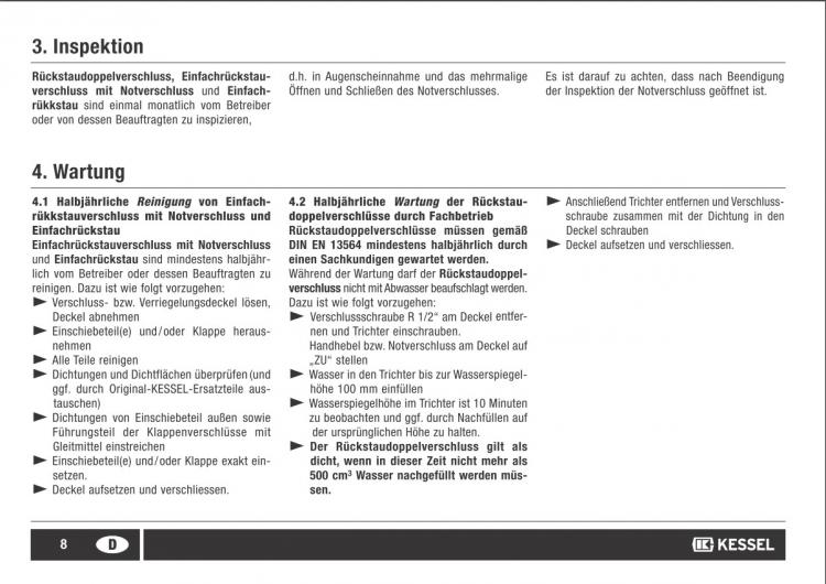

Diskutiere Wasser im Keller - Welche Maßnahmen im Sonstiges Forum im Bereich Haustechnik; Sorry, aber :mega_lol: :mega_lol: [ATTACH] na ja, auch ein Architekt kann halt nicht immer alles wissen :winken:winken
  1. reezer
    reezer
    09.10.2014
    958
    Rentner

    Zwischen meinem (durchaus vorhandenen) Wissen und der Realität klaffen manchmal Lücken, die zu überwinden ein Cpt KirK (nein nicht unserer) erforderlich ist

    ja aber was willst du damit sagen?
    keine Rückstauverschlüsse mehr einbauen, weil man eh weiß daß sie nicht funktionieren weil der Bauherr die vorgeschriebene Wartung in der Realität nicht durchführt?
    daß das tatsächlich meist so ist, weiß ich auch, aber mehr als den Bauherrn darauf hinweisen kann ich doch nicht

    Was ich damit sagen will?
    Das man bei diesen Dingern nicht noch künstlich Verstopfungsrisiken provozieren muss, in dem man den Querschnitt danach fachregelwidrig verjüngt!
    Da hilfts auch nicht, das vorher auch nur DN 70 liegt!

    was wäre im gegebenen Fall die Alternative?

    Hebeanlage wäre ne Alternative!

    Erst einmal mach eine saubere Bestandsaufnahme!
    Deine Zeichnung jedenfalls gibt die Realität nicht verständlich oder gar zutreffend wieder.
    Häufig sind vorhandene Rückstauverschlüsse entweder sinnlos oder schädlich. Vielleicht ist er entbehrlich?
