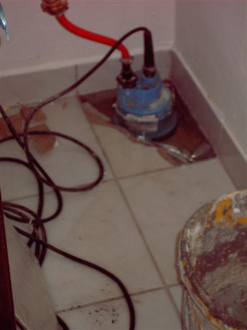

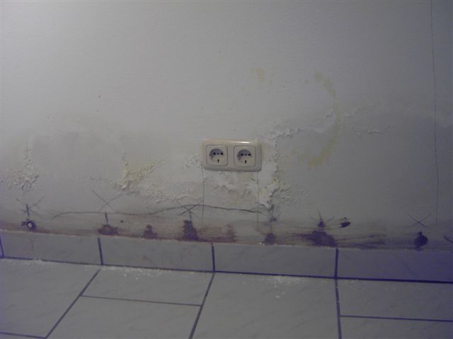

  13. #33 Bromm Edmund, 01.04.2008
    Bromm Edmund
    Bromm Edmund
    11.06.2004
    383
    16
    Selbstständig
    Ismaning
    Praktiker; Ehrenamtlicher Berater im Bauzentrum Mü
    Hier geht es doch nicht um Kindergartenspiele, sondern um..
    die vielen Versprechungen von Leuten, die immer und überall herumzuposaunend, geht schon , machen wir mit Schleierinjektion. Ohne konkret zu prüfen.
    Und nur um diese geht es.
    Wie gut die Schleierinjektionen sind, merkt man halt oft erst zu spät!
    Wieder ein Fall aus meiner Praxis.
    Ganze zwei Jahre hat es gedauert, bis das Wasser sich wieder eingefunden hat.
    Trotz Garantie und schöner Prospektaussagen.
    Das Wasser hat sich halt mal wieder nicht daran gehalten.
    Nachdem von innen schon zum zweiten Mal mit sehr viel Aufwand "abgedichtet" wurde, ist dies (siehe Bilder) das Ergebnis.
    Das Haus ist ca. 12 mal 14 mtr. Das Gelände leichte Hanglage. Der Kellerfußboden ist ca. 2mtr. unter OKG.
    Und da dies von einer namhaften und anerkannten „Fachfirma“ ausgeführt wurde, kann und will ich dazu nichts weiter sagen. Dies aber nur deswegen, weil ich keinen Prozess wegen UWG will.
    Und glaubt noch jemand, dass dies mit einer Schleierinjektion dicht wird?
    Kein Mensch weiß wo das Wasser jetzt eindringt. Neuer Boden, mit Abdichtung und Wärmedämmung, sowie Estrich und Fliesenbelag. Natürlich kann man wieder alles rausreißen und abwarten wo es reinläuft, usw.
    Aber was passiert, wenn dieses Loch wieder abgedichtet wird?
    Könnte es dann nicht doch so sein, dass es an anderer Stelle (auch höher) wieder eindringt?
    Wie kann man dies verhindern?
    Ich habe da meine Zweifel, ob es dann auf Dauer dicht bleibt.
    Und logischerweise, hat es hier auch keine Fachplanung bei den Instandsetzungen gegeben.
