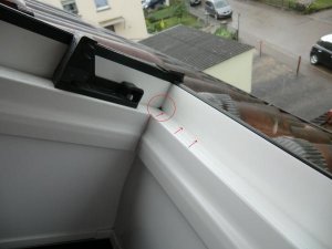

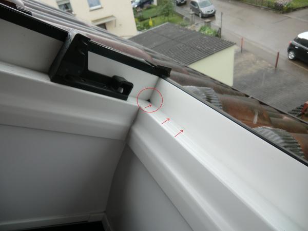

    bei unseren Roto-Dachfenstern sammelt sich Wasser im Rahmen (s. Bild) wenn das Fenster leicht geöffnet ist und es regnet (kein Starkregen !!!).
    Kennt irgendjemand das Problem? Ist das normal ? Gibt es eine Abhilfe? Einbaufehler?

    Wir hatten an dieser Stelle Wasser obwohl das Fenster geschlossen war. Die Baufirma hat das Fenster nachgestellt und es ist seitdem trocken.
    Aber: Wasser findet die kleinst Lücke und bei einem spaltbreit geöffneten Fenster findet man immer Wasser an sonst trockenen Stellen.

    Moin, ich denke bei normalem Regen und ohne Wind sollte man die Dachfenster schon 5-10cm öffnen können ohne das es rein regnet. Bei unseren 20 Jahre alten Velux funktioniert das, ich finde die Frage deshalb nicht so absurd.

    Um konstruktiv zu werden: Höchstwahrscheinlich wirds beim Flügel genau im Eckbereich runtertropfen (also, dass es nicht seitlich reinregnet, sondern beim Flügel abfließt).
    Dazu könnte man bei leichten Regen einfach mal versuchen, das Fenster um 3 cm weiter oder weniger zu öffnen, bis man unter Umständen eine Stellung findet, bei der das Problem dann nicht mehr vorhanden ist.

    Ich empfinde die Stellungnahmen in diesem Thread teilweise als unsachlich und kindisch, so etwas gehört nicht hier her.
    Der TE stellt eine ernsthafte Frage. R... stellt Dachflächenfenster her, die eine "Spaltöffnung" von ca. 1 bis 2 cm ermöglichen.
    Da regnet es nicht hinein.
    Der Fehler ist, dass die Falz, anders als alle Fenster für den senkrechten Einbau in der Fassade KEINEN Wasserabfluss hat, so dass sich die eintretenden (geringen) Wassermengen langsam ansammeln und irgendwann, wenn der Wasserstand hoch genug ist nach INNEN ablaufen, in das unter dem Fenster stehende Bett, auf den Schreibtisch mit dem Laptop oder was auch immer.
    Dabei wäre es simpel einen Ablauf nach außen, 2-3 kleine Röhrchen zum Beispiel, einzubauen und das Problem wäre gelöst.
    R.. stellt sich leider dumm und behauptet, dass ein Einbaufehler vorliegt.
    Schade eigentlich, denn so ganz billig waren die 5 Fenster, die wir eingebaut haben, nicht.
    Man kann halt nicht die Fenster auf Spaltlüftung stellen und ohne Sorge das Haus verlassen. Wenn es zu regnen anfängt, kann ein Schaden eintreten.
