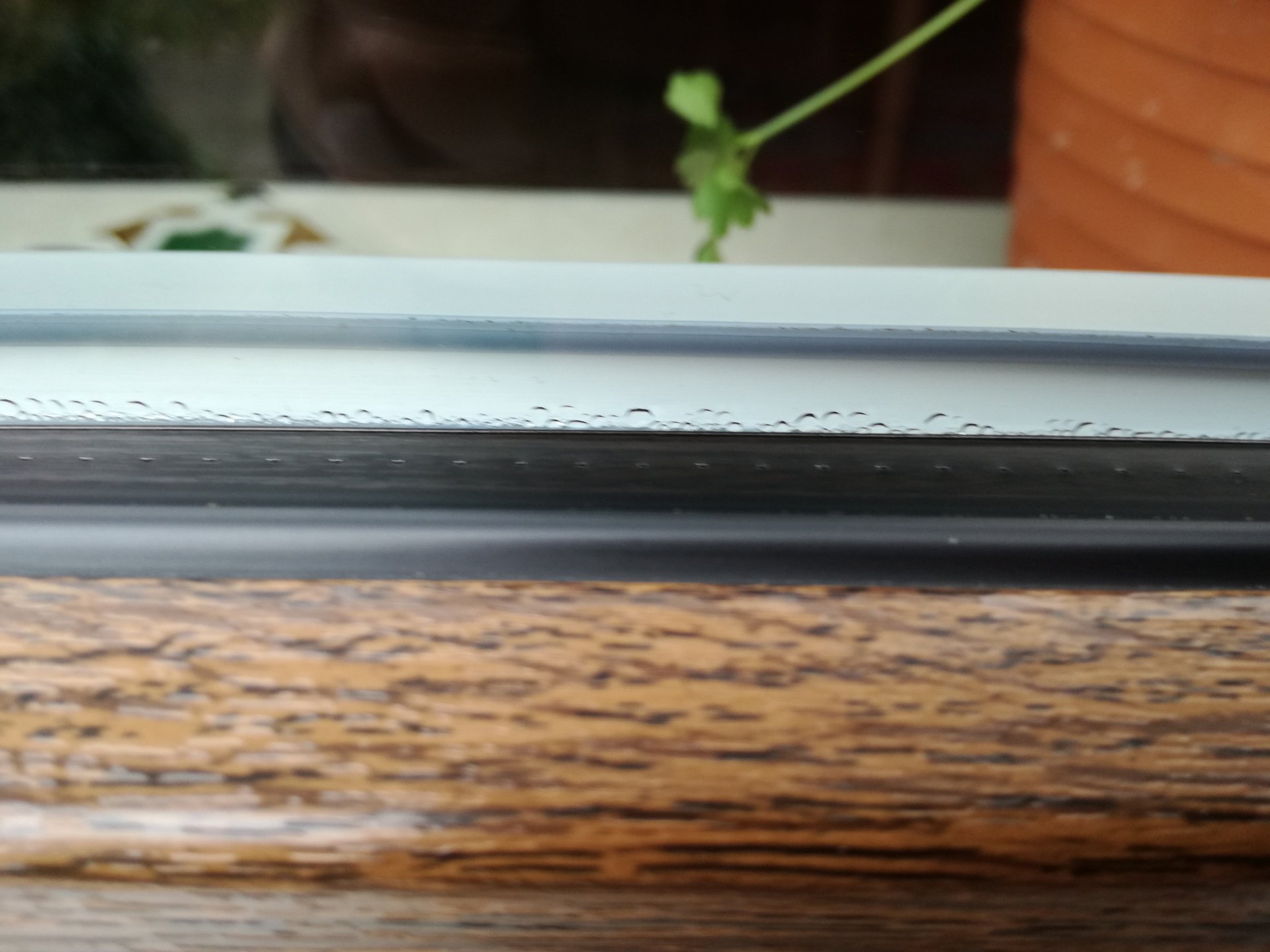

    Wir haben neue doppelverglaste Fenster einbauen lassen. Uns ist aufgefallen, dass sich kleine Wassertropfen im Scheibenzwischenraum in der Nähe der Dichtung gebildet haben. Der Handwerker behauptet, dies sei normal und würde nach einiger Zeit verschwinden.
    Bisher habe ich immer nur gelesen, dass dies ein Mangel ist.
    Kann mir jemand sagen ob dies tatsächlich normal ist bei neu eingebauten Fenstern?
    Vielen Dank

    Nicht diskutieren. Austauschen lassen.

    Im Scheibenzwischenraum war früher Trockenluft und etwa seit Mitte der 90er Jahre Edelgasgemische. Wasser hat da gar nichts zu suchen. Es ist ein Zeichen für schadhaften Randverbund. Da ist das Edelgas aus dem Scheibenzwischenraum geflüchtet und feuchte Luft eingewandert.
    Mangel --> Austausch
