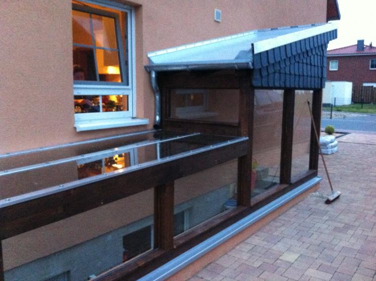

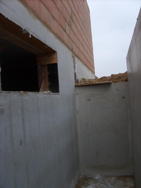

    Schönen guten abend an alle
    ich habe da ein Problem!
    Habe wasser in meiner Kellertreppe, ich habe eine Weiße Wanne, Kellertreppenetwässerung ist auch ok, ich glaube auch zu wissen wo das Wasser herkommt, und zwar wurde bei mir die Kellertreppe nicht mit genügend Treppenstufen (Fertigteil Treppe) gerechnet. Dazu muss ich sagen das ich nicht bis dahin genau wusste wie hoch ich insgesamt werden würde (Architekt von Baufirma was Katastrophe), also haben wir als die Pflasterer da waren zwei weitere Stufen (Beton) vom Baumarkt geholt und die Treppe erweitert, ich denke das wenn es regnet das Wasser praktisch durch den Spalt der zwischen der Weißen Wanne und der neuen Stufen das Wasser kommt. wie kann ich das Problem am besten Lösen. Ich wollte im Frühjahr die Kellertreppe mit Granit splitt beschichten dazu muss ich aber sicher sein das sich hinter der Treppe kein Wasser mehr ansammelt.
    Hoffe Ihr könnt mir helfen.
    Danke im Voraus
    Nico

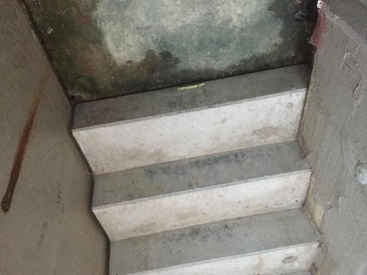

    Servus,
    erst mal musste ich des Bildchen drehen :winken ... Fertigteiltreppe außen mit Fugen zur Betonwand
    und wo steht die Innen an ? ... das WDVS wurde bis zur Treppenstufe runter geführt ... na hoffentlich in XPS.
    des hab ich jetzt beim besten Willen ned kapiert ... egal welcher Belag da drauf kommt bzw. ob Du das Fertigteil
    gegen die Aussenwand mit z.b. Silikon abdichtest ... die Treppe wird immer hinterläufig bleiben (!)
    Wenn da keine Überdachung ist dann müsste doch unten ein Gulli sein ??? ... wenn ja dann hätte man unter der
    Treppe die Bodenplatte mit Gefälle hin zu einem Abflussrohr ausbilden müssen ... und dieses Abflussrohr hängt
    an der Gullileitung mit dran ... ansonsten suppt Dir das hinterläufige Wasser immer vorne an der 1 Stufe raus.
    Gruss
    Josef ... der hofft das dies verstanden wurde :winken

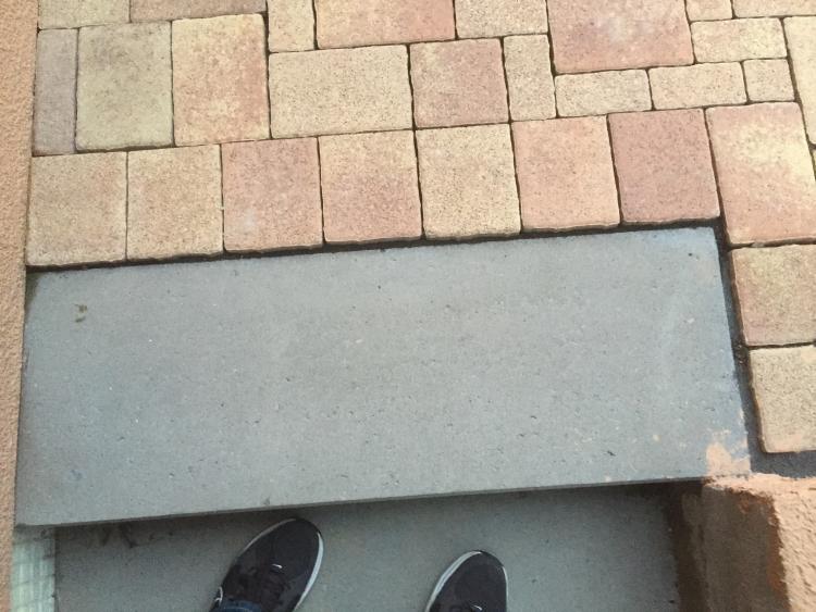

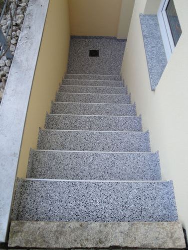

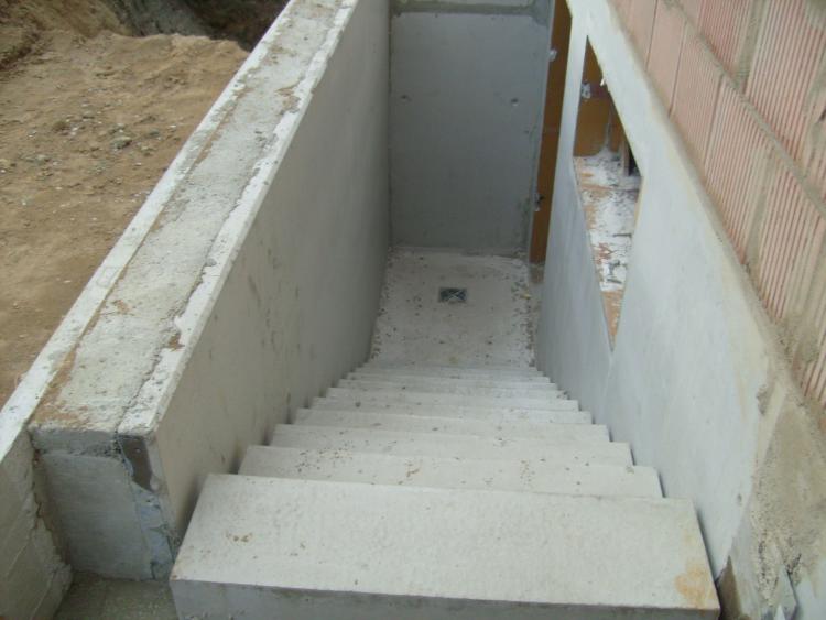

    Hallo Sorry für das Bild
    also eine Überdachung habe ich und auch ein Gulli,
    wenn ich den Spalt zwischen Bodenplatte und Treppe unten schließe, werde ich bestimmt ein Problem bekommen das das Wasser dahinter steigt und steigt, zusätzlich würde der Belag doch auch unterspült werden, so das der dann auch kaputt wäre, deswegen wollte ich wissen wie ich das am besten dicht bekomme, ich glaube das das Wasser das über den Pflaster versickert, zwischen den zusätzlich verbauten Treppenstufen eindringt.
    Treppenstufen würden mit etwas Mörtel auf die Fertigteiltreppe bzw. auf der Weißen Wanne geklebt.

    ich vermute, die 3. wand (unter den obersten stufen) fehlt.
    ich vermute, ein ablauf unter der treppe .. fehlt.
    ich vermute, die sohle liegt zu hoch und hat zuwenig gefälle ..
    jetzt sag mir, ob ich richtig vermute ;)

    Servus,
    Markus der wäre ja der Obergau :yikes
    was bei dem Bild im Rohbau fehlt:
    - warum hat man die Treppe nicht bis auf einen 1/2 cm an die Aussenwand gerutscht ?
    innen kommt ja eh WDVS drauf (!)
    - Thermische Trennung zwischen Abgang und Hauptgebäude ... ergo ne fette Wärmebrücke (!)
    - die äußere Schale der Doppelwand geht weiter ... ich vermute der tiefere Teil ist das Auflager der Treppe
    warum das um´s Eck geht versteht nur der zuständige Planer ... das braucht das Wasser keine Pfeile um sich
    den Weg runter zu suchen. ... normal kenne ich das so daß Aussenkante Treppe Aussenkante Kellerwand ist
    und dann sind wir beim letzten Punkt.
    - Äußere Abdichtung der Austrittsstufe ? ... bei dem vermurksten Abschlussdetail nur mit viel Aufwand möglich
    normal ist Austrittsstufe und AK Aussenwand eine Ebene dann würde man sich halt zu leicht tun daß dauerhaft
    abzudichten.

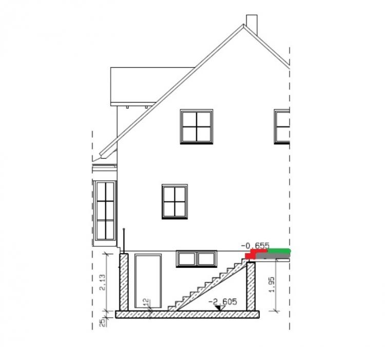

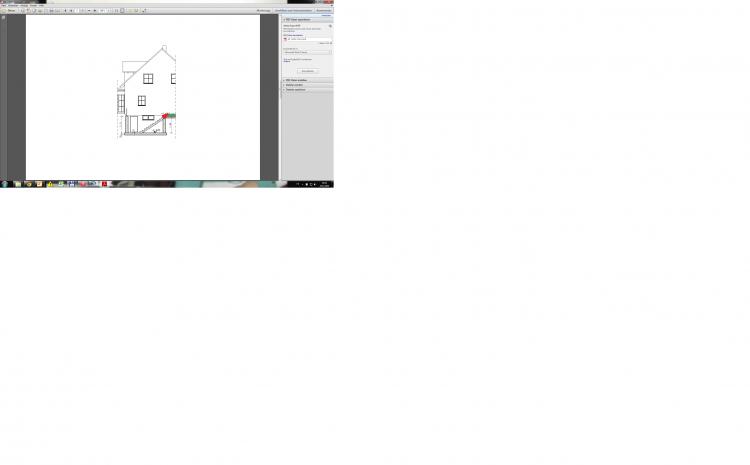

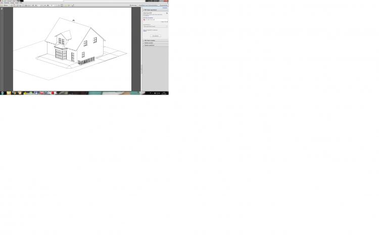

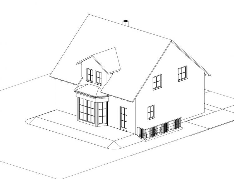

    Hinzu kommt noch das die stufen zuwenig waren, und wir noch zusätzliche 2 stufen brauchten um auf den dann gepflasterten Bereich zu kommen,
    wie man auf der Zeichnung sieht hat der Architekt die Erhöhung nur in Richtung Terrasse gezeichnet, als ich Ihn darauf angesprochen hatte meinte er das ist nicht so wild das ist ja nur eine Zeichnung wie Hoch ich das dann später machen möchte, kann ich ja entscheiden.

    kannst du einen schnitt einstellen mit dem treppenaustritt oben, der wand darunter, der abdichtungsdarstellung und dem pflasteranschluss?
  11. #11 ndeidda, 22.12.2014
    ndeidda
    ndeidda
    04.12.2014
    10
    Selbständiger programmierer
    Rühen
    Hallo Hoffe es ist gut genug
    also das Rote sind die zusätzlichen Treppenstufen die wir nachträglich geholt haben, das Graue ist der unterbau also Mineralgemisch und Splitt (wobei unter der Stufe müsste auch etwas Beton liegen), das Grüne ist das Pflaster

  14. Josef
    Josef Bauexpertenforum
    15.05.2002
    13.416
    10
    Servus,
    diese 2 ergänzten Stufen wurde nicht zusammen mit dem Bauwerk abgedichtet
    ergo hinterläuft das gesamte Tagwasser in dem Bereich.
    auf der Zeichnung sieht man das es doch eine Rückwand unter der Treppe gibt
    ist dem so oder war das Papier nur geduldig ?
    Gruss
    Josef

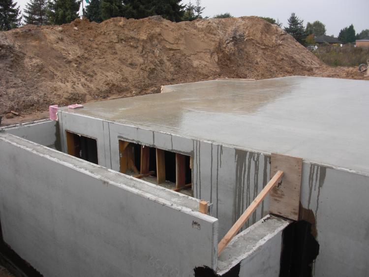

    Hallo Josef
    ne die wurden leider nicht zusätzlich abgedichtet,
    Ja die Treppe ist komplett in der Weißen Wanne integriert, siehe Foto

  18. Josef
    15.05.2002
    13.416
    10
    Servus,
    nettes Ratespiel ... jedes mal wenn was erraten wurde gibt es davon ein Foto :)
    ich stelle mal die Dickbeschichtung und das Geschmirre innen auf den Sohlanschlüssen
    hinsichtlich der erwähnten Weissen Wanne in Frage (!)
    vom Grundsatz her wäre die Ausführung schon fast richtig ... wenn nur die Aussenwand Ende Treppe und
    die Treppe selbst an der Aussenkante der Aussenwand enden würden ... das gesamte alles flächig
    abgedichtet dann wäre alles richtig ... aber genau da drauf hab ich ja schon hingewiesen (!)
    jetzt hat man aussen verfüllt natürlich auf Höhe der Kellerrückwand das ganze schön platt getrampelt und
    mit allerlei Bauflüssigkeiten verfestigt ... irgendwann kam die Treppe und die fehlenden Stufen wurden anbetoniert
    und der Rest locker sauber von Verunreinigungen verfüllt ... dort sickert nun das Tagwasser auf den nieder
    getrampelten Boden sammelt sich dort und scheint den Weg bereits unter die Treppe gefunden zu hagben.
    bleibt nur aufgraben und abdichten ... natürlich auch von unten und gegen die Hauswand :)
