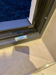

    Hallo, in der Dichtungsebene (Mitteldichtung) zwischen Blendrahmen und Flügel unserer Aluminiumfenster steht bei kalten Außentemperaturen jeden Morgen erneut Wasser. Ein Foto sende ich anbei. Der Tischler hat schon diverse Einstellungsarbeiten vorgenommen, Anpressdruck vergrößert etc. Er bekommt das Problem nicht in den Griff. Hat hier jemand eine Idee, woran es liegen könnte?
    Fenster wurden im Neubau eingesetzt, Haus ist kein Jahr alt. Luftfeuchtigkeit innen liegt bei knapp 50 %.

    ist Kondenswasser (d. h. Flügel liegt nicht richtig an) sollte eigentlich durch zwei Entwässerungsbohrungen in der Außenschale ablaufen können.

    ...ich habe mal nachgemessen, bei den betroffenen Fenstern sind die Flügel vertikal sowie horizontal teilweise bis zum 8 mm kleiner als die Blendrahmenöffnung ab Dichtung. Anpressdruck kann also nur eingeschränkt entstehen. Kann es daran liegen?

    Dazu müsste man sich mal den Schnitt (Zeichnung) anschauen

    Kannst du mal ein Foto vom unteren Rahmen (von außen fotografiert machen), damit wir sehen wo die Entwässerungs-Schlitze sind?
    Und dann noch ein Foto vom oberen Rahmen (beim geöffneten Fenster von unten fotografiert), so ca. in der Mitte, damit man die äußere Dichtung sieht?
    Vermute dass die äußere Dichtung im oberen Bereich nicht ausgenommen wurde und somit das Wasser nicht abrinnen kann. -> Ähnlich wie wenn du einen Strohhalm ins Wasser hältst und oben zudrückst, dann bleibt das Wasser auch drinnen...
