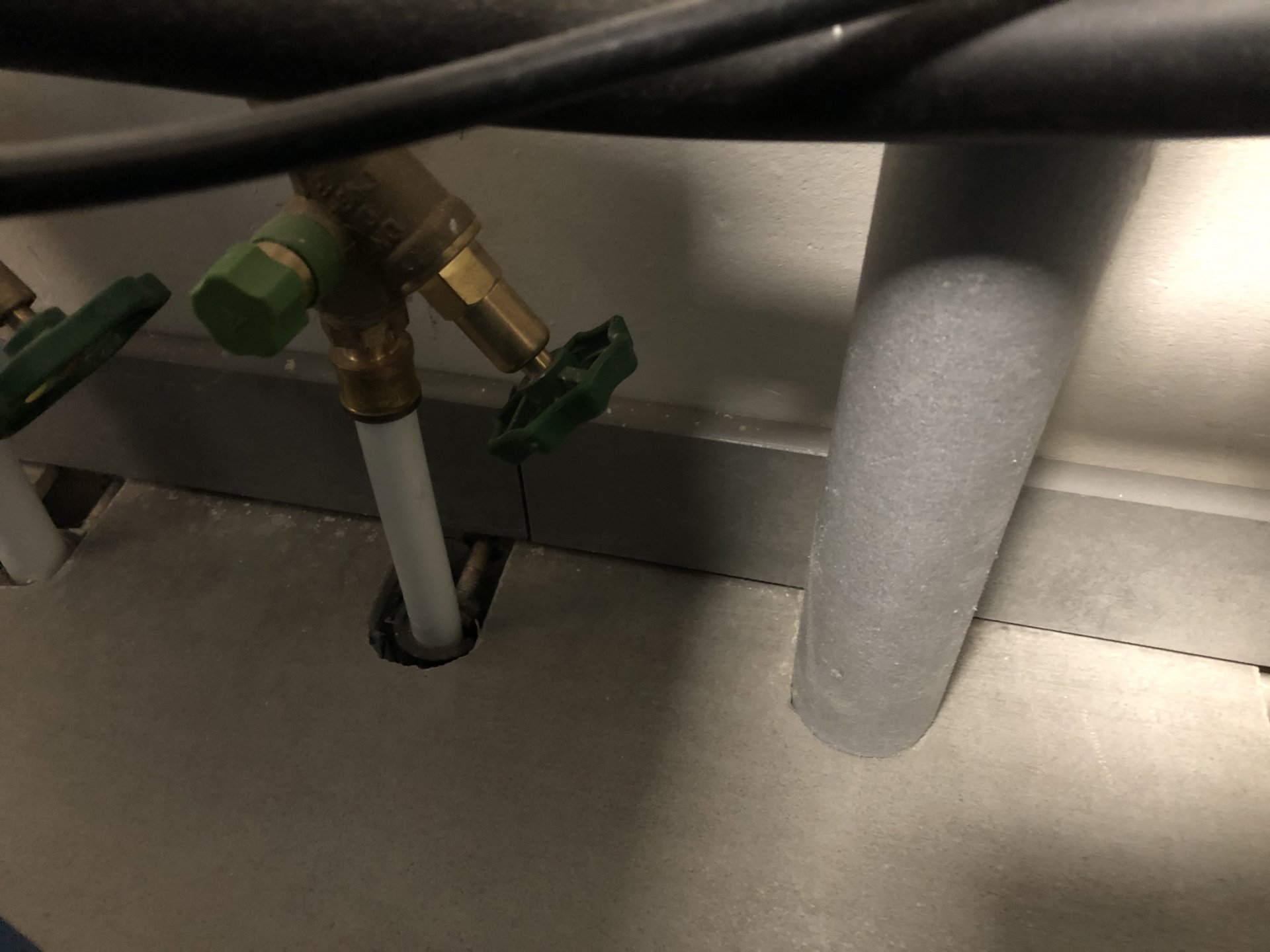

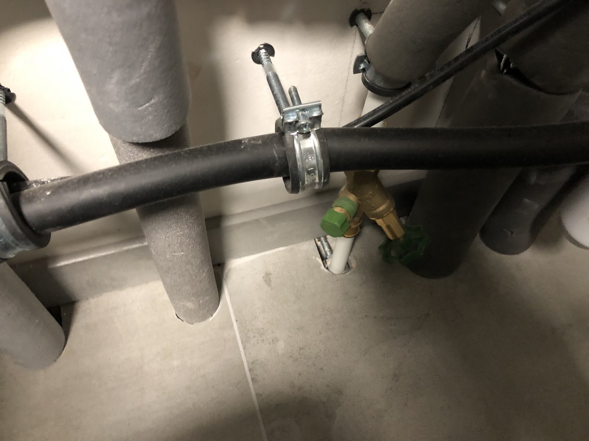

    Hallo Leute,
    mich habe in der Garage Warm- und Kaltwasser liegen. Die Leitungen sind von innen zum absperren, diese habe ich auch schon seit Ende Oktober zu. Das Waschbecken hängt an der Außenwand vom HWR. Muss ich noch was beachten, oder reicht das einfache „absperren“?

    Noch eine Frage, muss ich den Wasserhahn in der Garage während der gesamten Winterzeit öffnen während die Wasserleitungen zu sind?

    Wasserhahn in der Garage öffnen und am Schrägsitzventil das Entleerungshänchen öffnen zum leerlaufen der Leitung

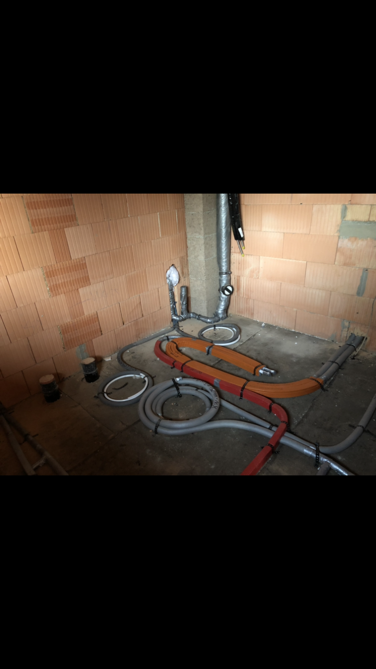

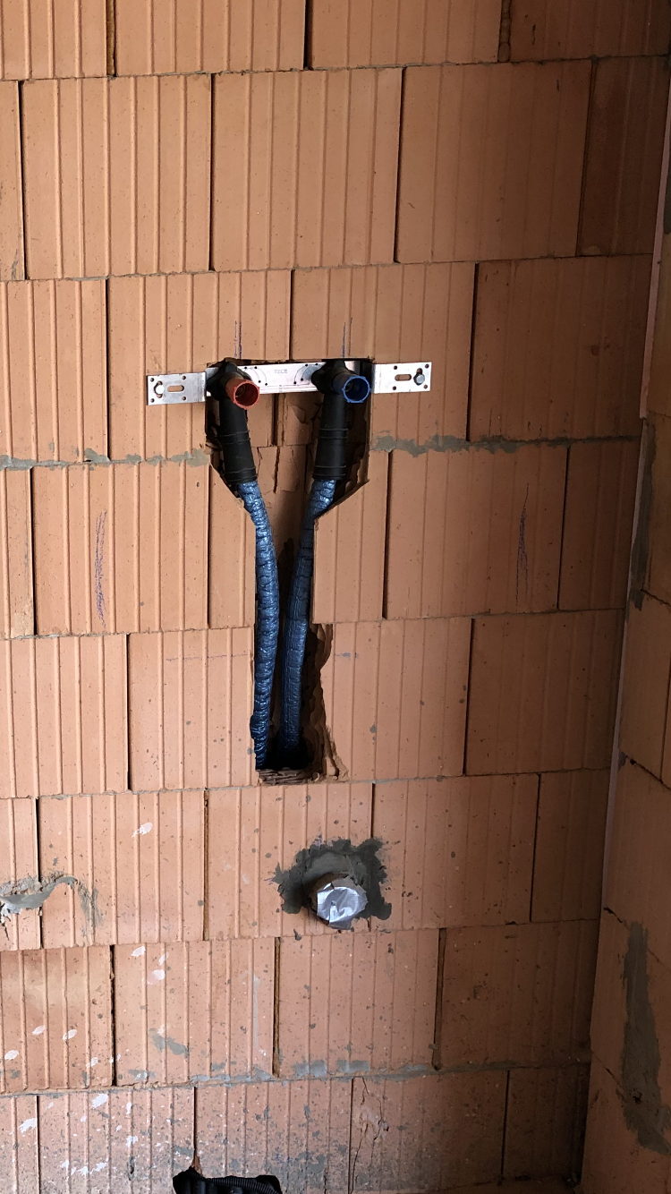

    Anbei noch ein Bild aus der Rohbau-Zeit. Das Haus ist übrigens aus 36,5er Poroton gemauert.

    Was für eine U-Form? Und der tolle Installateur hat die Warmwasserleitung nicht mal gedämmt...
    Allerdings wird auch die Position (zum Haus hin) kaum Frost begünstigen.
    Beobachte die Temperaturen und gut ist - die Leitungen platzen ja nicht in Sekunden, sobald es - 1 Grad ist...

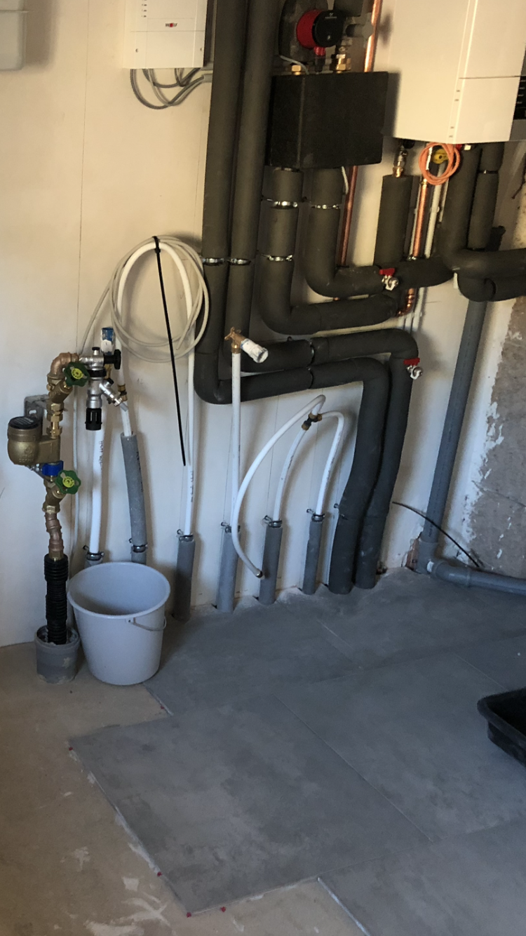

    Mit U-Form meine ich, dass der tiefste Punkt von der Leitung im Estrich liegt (anbei ein Foto vom Innenraum im Rohbau und nach Putz und Estrich.
    Die Putzer haben das „Loch“ vor dem Putz mit LM21 zugemacht, weiß nicht ob das was bringt.
