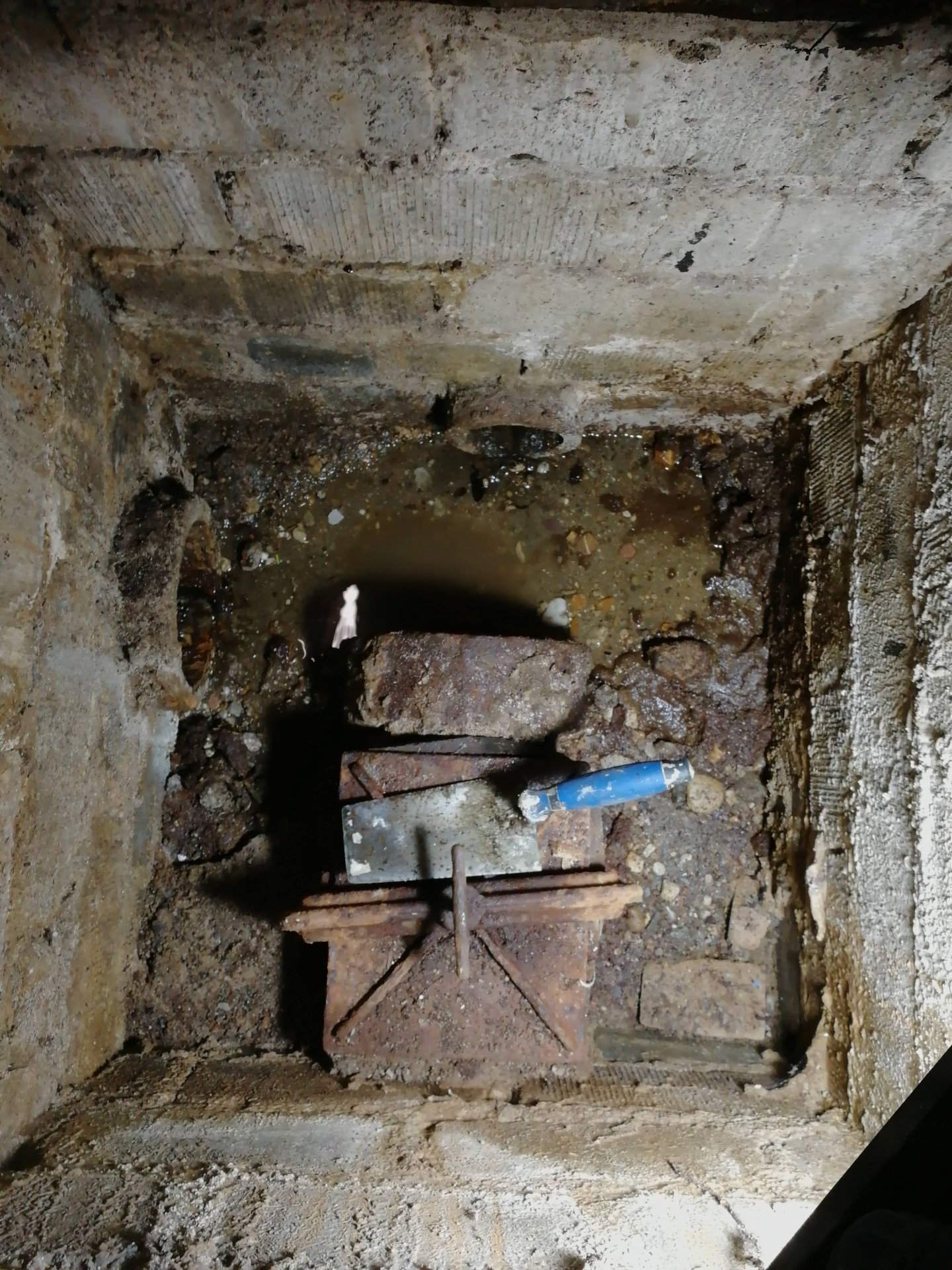

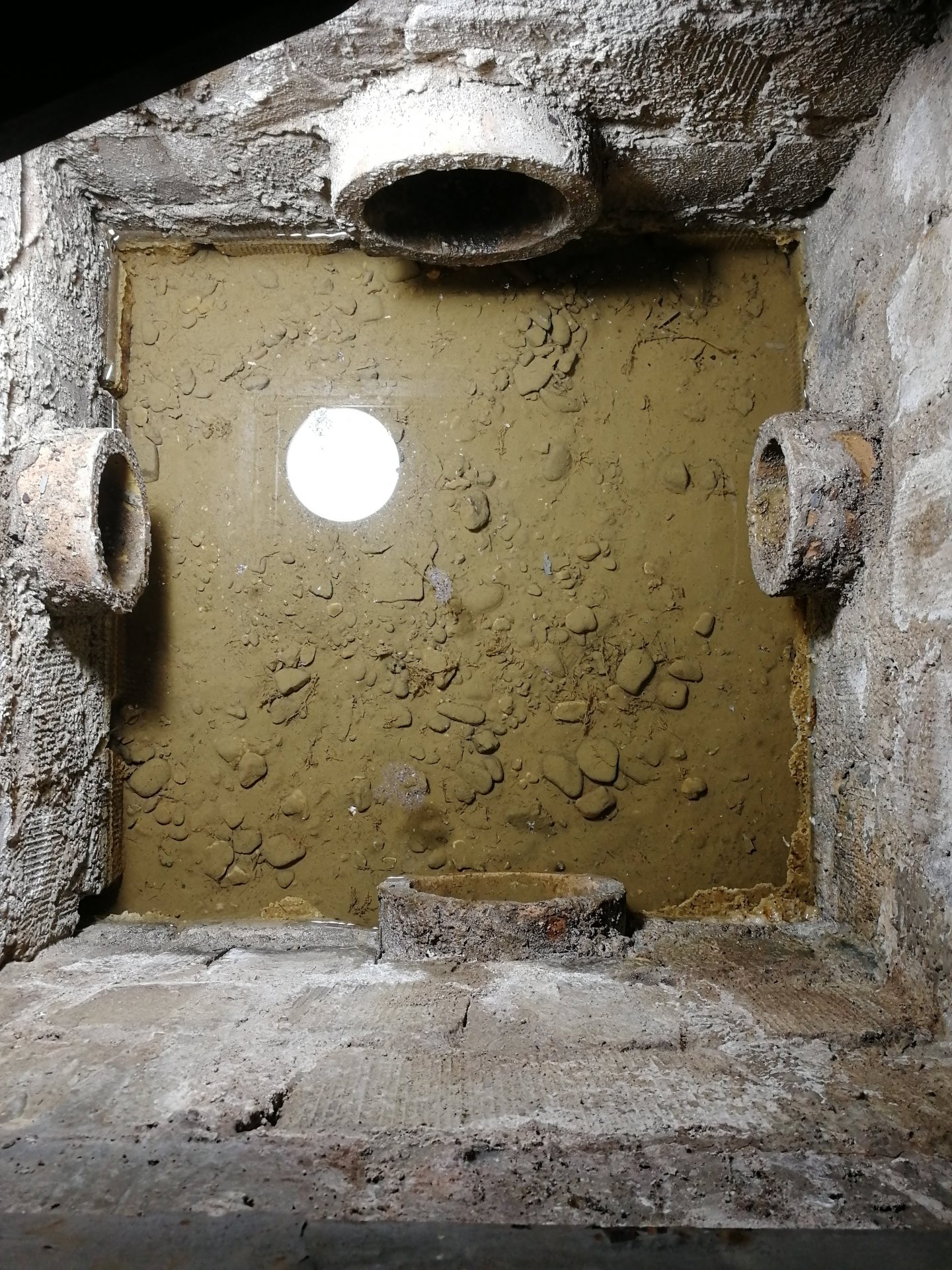

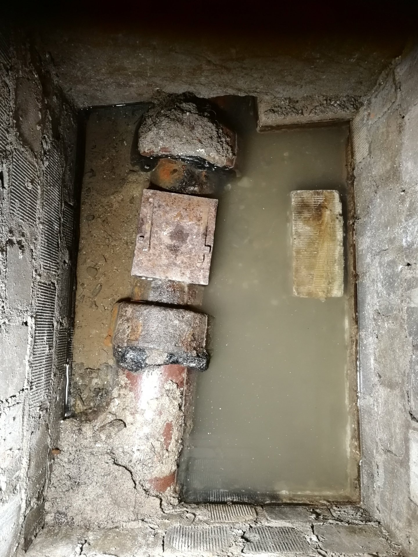

    ich würde hier gerne ein paar Leute im einem Rat bitten, damit ich weiß wie man am besten vorgehen kann. Im unserem Haus (kürzlich erworben), Baujahr 1962, befinden sich im Keller drei Schächte (siehe Bilder). Laut Recherche soll es sich um Revisionsschächte handeln, die für das Abführen des Regenwassers zuständig sind. An einem von den drei Schächten ist auch das Abwasser angeschlossen. Was mir Kopfschmerzen verbreitet sind folgende Sachen:
    1. Aktuell hat es nicht geregnet, trotzdem sammelt sich in zwei Schächten das Wasser. Ist es normal, dass sich dort Wasser ansammelt?
    2. In 2 Schächten sind die Rohre nicht miteinander verbunden und das Wasser fließt erst ab, wenn es einen bestimmten Pegel angenommen hat. Rohre nicht verbunden, auch normal?
    3. Die drei Schächte sind miteinander verbunden. Ich habe noch nicht vollständigt rasubekommen, wie das Ganze verbubunden ist. Besteht die Möglichkeit irgendwo diese Information zu bekommen (Verkäufer/Nachbar weißt es nicht)?

    Na ja von den Bildern her gesehen vermutlich undichte Schächte Marke Eigenbau bei eindringendem Wasser.
    Ursache dafür evtl. Grundwasserstand, Karstgebiete, Grundwasserleiter in der Nähe, undichte Rohre usw. gibt viele Möglichkeiten.
    Rausfinden wie alles verbunden ist geht sicher mit einer Firma für Kanal-TV untersuchungen. Die Orten und Dokumentieren. Auf Höhrensagen von Nachbarn würde ich mich nicht veralssen. Bei BJ 62 hat evtl. noch das örtliche Bauamt etwas. Das könnte man als guten Anhaltspunkt nehmen. Ist aber meistens auch nicht 100% was letztenendes gebaut wurde.

    Du könntest zB mit Uranin- Farbstoff versuchen die Leitungsführung herauszufinden.
    Also entsprechend der Anweisung Farbpulver stark verdünnen und bei der darüberliegende Wohnung nacheinander in alle Becken und WC‘s gießen.
    Dann aufschreiben in welchem Schacht jeweils die Gelbfärbung sichtbar ist.
    dito bei den Schächten.
    Rückstauniveau ermitteln- ggf Rückstauklappe im Zuge einer Sanierung einbauen
    Evt wurden früher schon Rohre stillgelegt.
    Wenn ohnehin saniert wird könnte die Abwasserverrohrung zusammengefaßt und neu verlegt werden.

    Da brauchste kein Uranin. Waserschlauch rein in den einen Schacht und dann siehste doch ob und wo das Waser im anderen Schacht raus kommt.

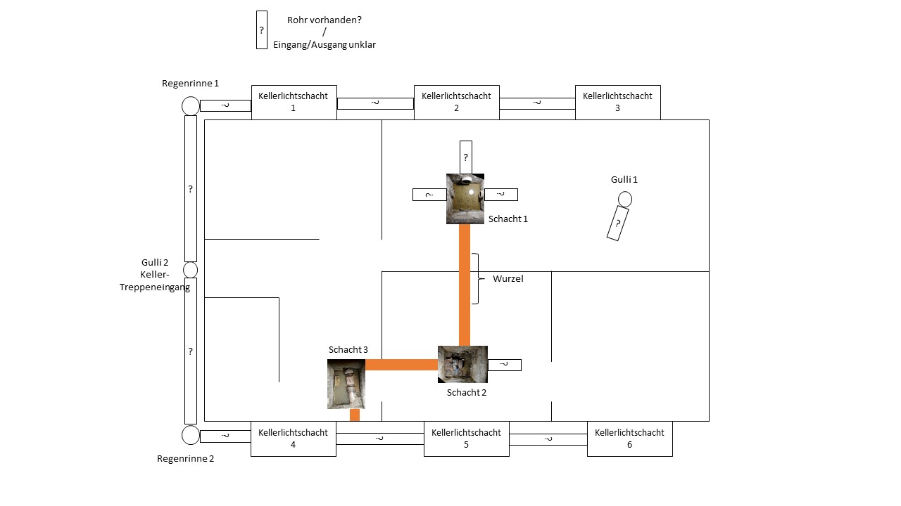

    Ich habe bereits rausgefunden, dass das Abwasser aus WC&Co in die Rohre des Schachtes mitreinfließt, wo der Ziegelstein drin liegt.
    Zusätzlich tropft das Wasser aus dem Schacht mit der blauen Kelle durchgehend obwohl es nicht regnet. an dieser Stelle habe ich festgestellt, dass ein Rohr total mit Wurzeln zugewachsen ist. Dieses Rohr verbinden tatsächlich den Schachtt mit der blauen Kelle und den mit den 4 Rohr-Ausgängen.

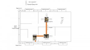

    Habe noch zusätzliche Gulis gefunden und den Zustand mal auf einer Skizze festgehalten, wobei die Rechtecke mit dem "?" die Sachen sind, die ich noch rausfinden muss.

    Zuerst mal die genauen Einleitungen herausfinden, dann stilllegen was nicht gebraucht wird.
    Wenn Rohre beschädigt und zugewachsen sind möglichst ersetzen.
