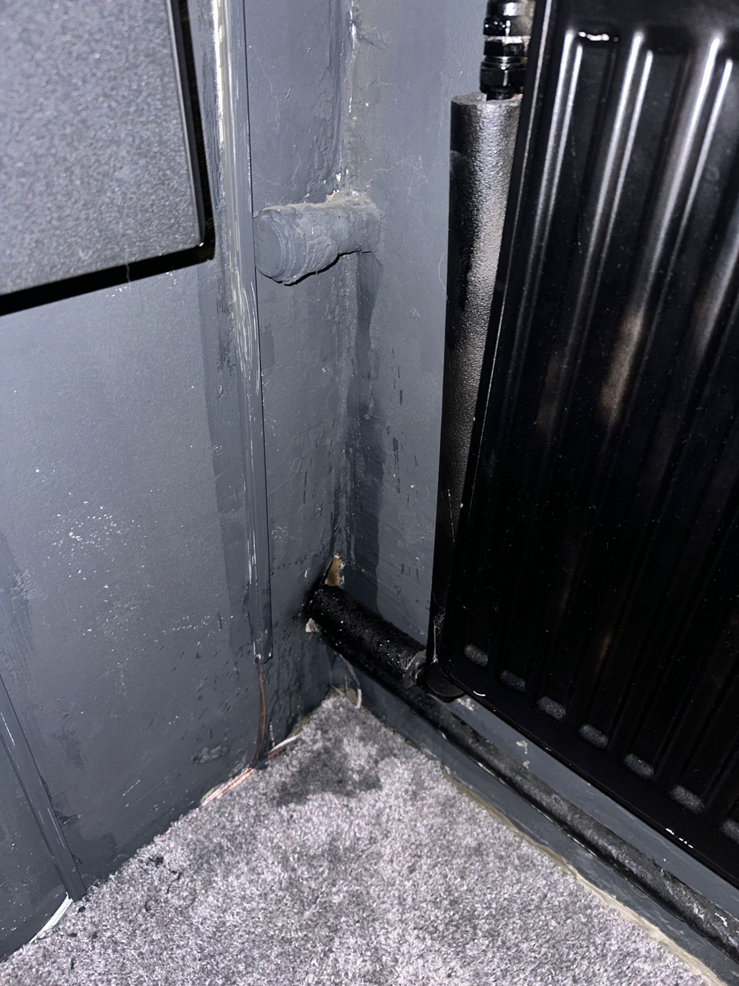

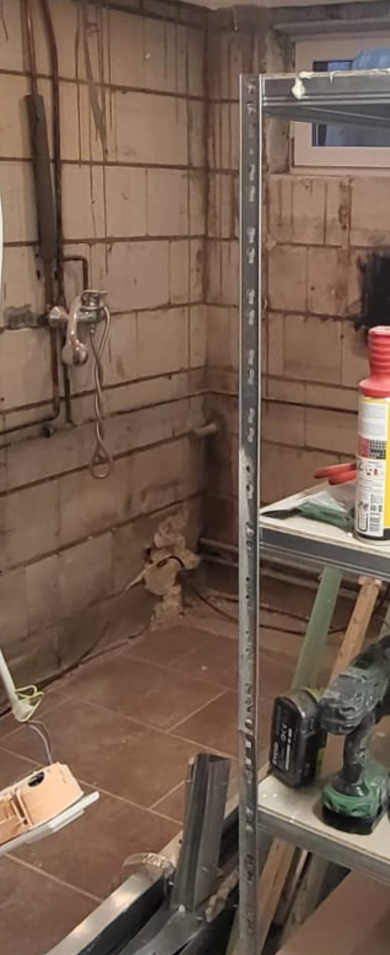

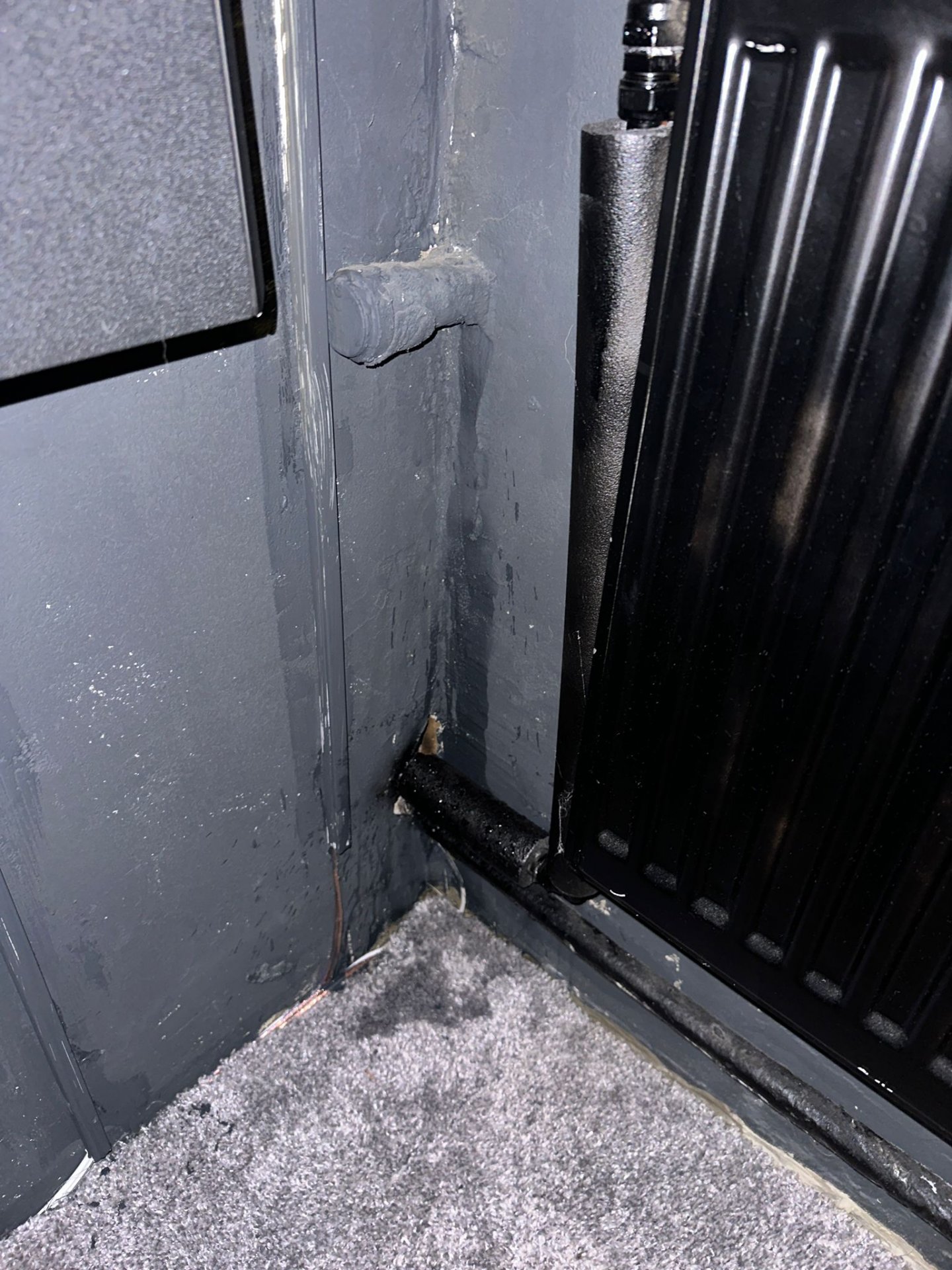

    Hallo Bauexperten,
    folgendes Problem: Bei uns ist jetzt schon zum dritten Mal Wasser im Keller aufgetaucht, immer in der gleichen Ecke. Ich hatte erst gedacht, da es immer bei Starkregen auftaucht, würde es durch die Bodenplatte kommen, was eigentlich keinen Sinn ergeben hätte, weil es immer nur an einer Ecke ist. Gestern habe ich zum ersten Mal gesehen, dass es wohl aus einer alten Rohrdurchführung drückt. Das Rohr an sich habe ich aufgemacht und es ist trocken. Es waren sogar Spinnweben drin. Jetzt ist die Frage, wie bekomme ich die Durchführung wieder dicht? Geht so etwas von innen oder nur von außen?
    Das Zimmer war ein altes Badezimmer, das Rohr selber wurde nie von uns benutzt. Von außen würde man schlecht drankommen, weil das wohl zwischen Lichtschacht und Eingangspodest ist. Für jeden Tipp bin ich dankbar.
  2. BaUT
    9.496
    5.981
    Was ist bzw. war das für ein Rohr?
    Die "einfachste Sache" wird wirklich sein, den Bereich von außen frei zu buddeln, das unnötige Rohr auszubauen und dann die Bauwerksabdichtung an dieser Stelle zu ergänzen.

  3. #3 Oneill2612, 03.09.2024
    Oneill2612
    Oneill2612
    26.08.2018
    14
    Danke für deine Antwort.
    Das rohr war für uns nie in Benutzung. Weiter rechts war ein rohr für die hebeanlage da kommt aber kein Wasser durch das liegt aber 20 cm höher .
    Von aussen aufmachen ist echt schwer weil man auch 160 tief muss. Gibt es andere Möglichkeiten?
  4. BaUT
    9.496
    5.981
    Nix "fachgerechtes" sondern nur Bastel-DIY-Pfuscherlösungen,
    z. B. "Rohr von innen zerkloppen oder aus der Wand ziehen und dann die gesamte Durchführung mit Brunnenschaum ausschäumen (bis nach draußen)".
    Kann klappen, kann aber auch schiefgehen, wenn dir das Erdreich von außen in die Durchführung sackt. Ist halt Pfusch mit viel Hoffnung.

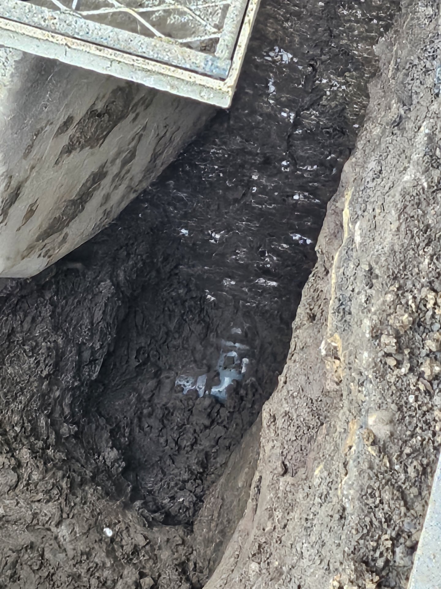

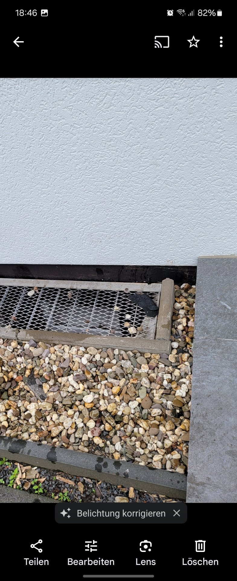

    Da ist der Übeltäter. Wie ist das weitere Vorgehen?
  10. BaUT
    9.496
    5.981
    Was ist denn außen auf der Wand für eine Abdichtung?
  11. #11 Oneill2612, 04.09.2024
    Oneill2612
    Oneill2612
    26.08.2018
    14
    Betum und Styropor.

  17. BaUT
    9.496
    5.981
    wtf is Betum?
    Meinst du Bitumenkaltanstrich, Bitumenschweißbahn oder Kunststoffmodifizierte Bitumendickbeschichtung (PMBC)?
    Wenn du die Bauprodukte nicht erkennen kannst,
    dann mach die Fläche wenigstens mal ordentlich sauber, damit WIR auf deinen Fotos was erkennen können.
    Ich würde übrigens mutmaßen, dass es bei Starkregenereignissen zu Wassereintritt in den Kellerlichtschacht gekommen ist und dass dessen Versickerungsöffnung dann für das Stauwasser an der schadhaften Rohrdurchführung gesorgt hat.

  19. BaUT
    9.496
    5.981
    Mensch Petra! Über den Quatsch von innen sind wir doch schon längst drüber raus.
    Guck mal Foto! Ist doch außen schon halb freigebuddelt.
    Saubermachen,
    Rohr entfernen,
    Loch ausmörteln und außen glatt abziehen,
    Altabdichtung reinigen und Haftbrücke aufziehen
    Abdichtung ergänzen (z. B. Remmers MB 2K) - oder im Baumarkt nach billigen Alternativen im Kleingebinde fragen
    Fasanenhof gefällt das.
  20. #20 Oneill2612, 04.09.2024
    Oneill2612
    Oneill2612
    26.08.2018
    14

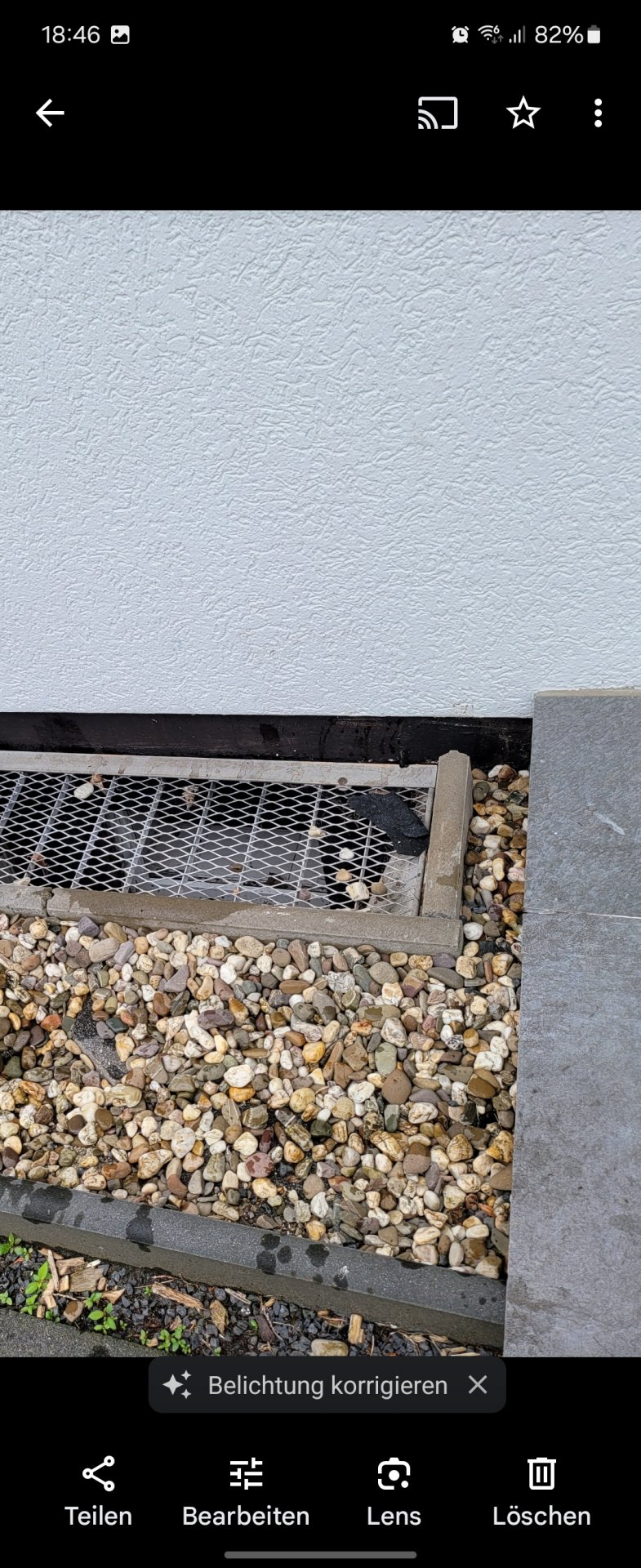

    Über den Lichtschacht kann kein Wasser reinkommen, das ist abgedeckt. Beim ersten Wassereintritt hatte ich dies auch gedacht und dann abgedeckt. Seitdem ist der Lichtschacht trocken.
    Donnerstag geht es weiter und ich buddele noch etwas frei. Mein Handy hatte „Bitum“ korrigiert. Das Haus ist Baujahr 91. Ich denke, es wird ein Bitumenkaltanstrich sein, eine Dickbeschichtung ist das wohl nicht.
