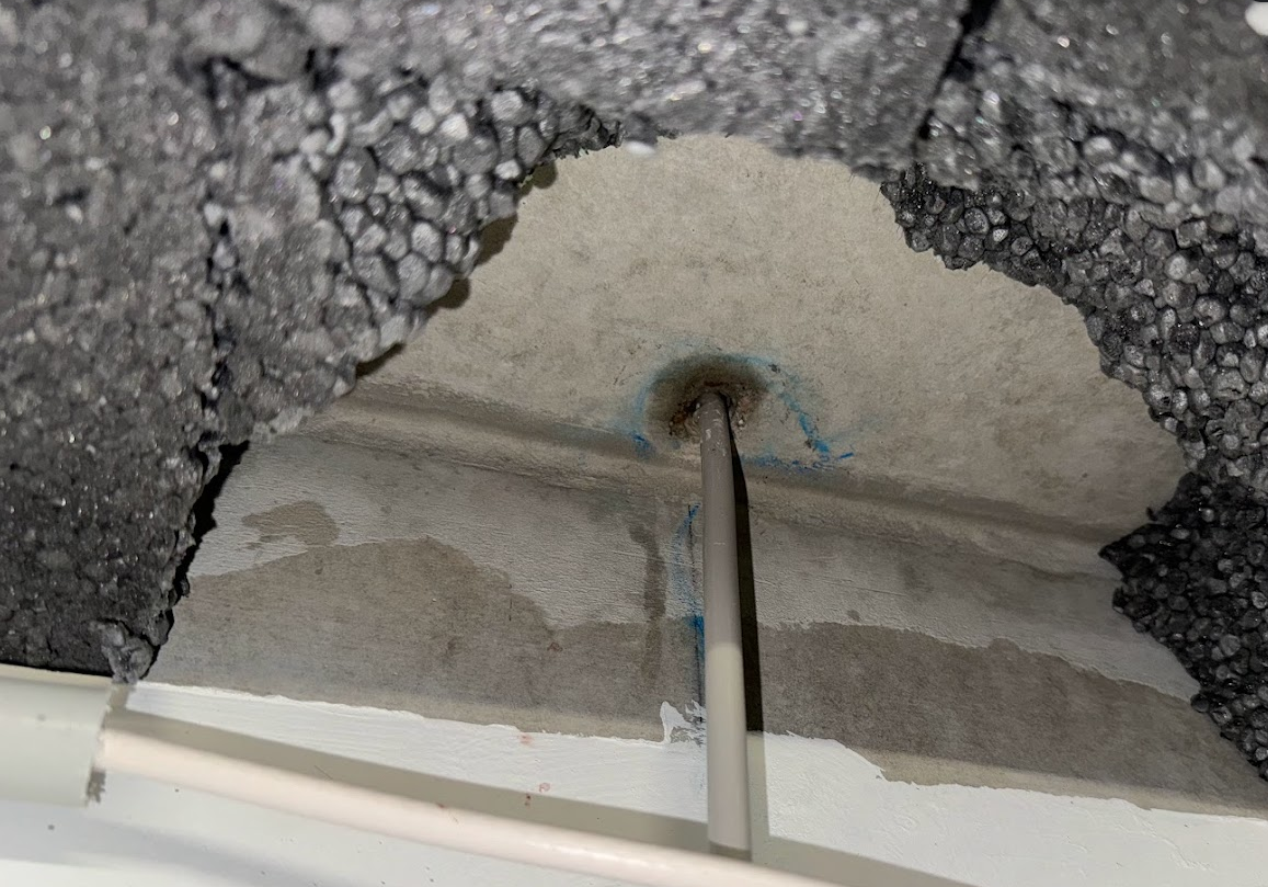

    Guten Tag zusammen,

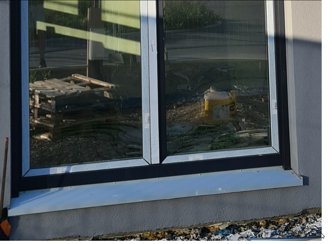

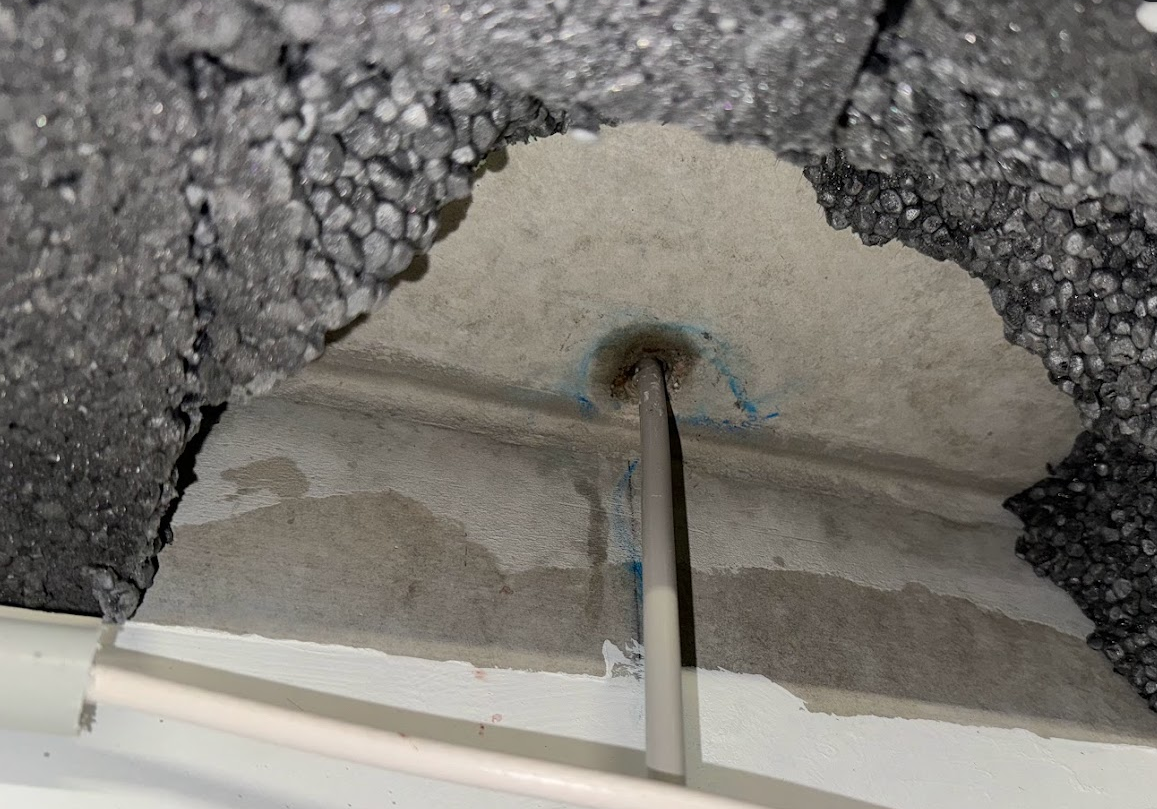

    vielleicht kann uns hier jemand helfen, wir haben das Problem dass an der Kellerdecke am Loch für das Kabel für die Hebeanlage Wasser kommt (nur bei Starkem Wind + Regen) an der "Wetterseite"):

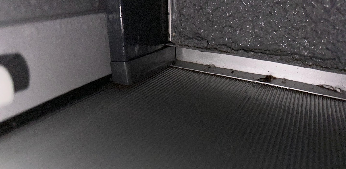

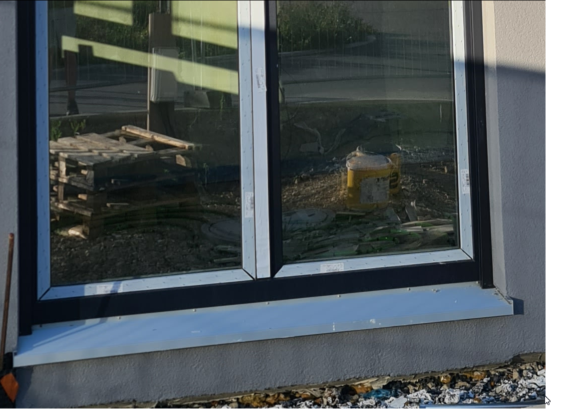

    Außen befinden sich Bodentiefe Fenster + Alu-Fensterbänke:

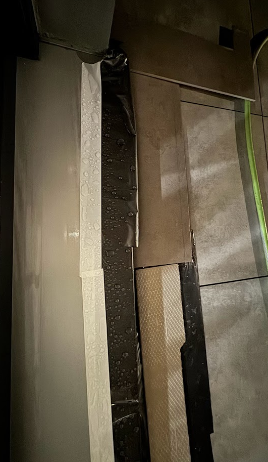

    Habt ihr Ideen woran das liegen könnte? Unter den Fensterbänken sind immer wieder Löcher erkennbar:
    Wir haben mal mit dem Garetnschlauch dagegengesprüht, aber konnten das nicht reproduzieren, leider meldet sich seitens Bauträger niemand...

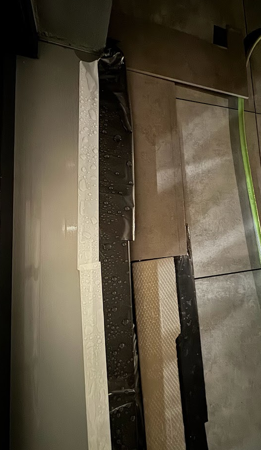

    Wir haben nun mal versucht die Fensterbank abzudecken (mit Mülltüten und Befestigungen vorn) sodass kein Wasser mehr unter die Fensterbank kommen kann, aber trotzdem kommt noch Wasser unten an (gestern Nacht wieder):
    ÜBer Hilfe oder Ideen wäre ich dankbar. Auf der Innenseite in der Küche können wir zwischen Fußboden und Sockelleiste + Fensterlaibung mit einem Tempo bis zu 15 cm "runtergehen" in den Schlitz an der Wand. Dort ist es immer wieder Feucht nach dem Regen....

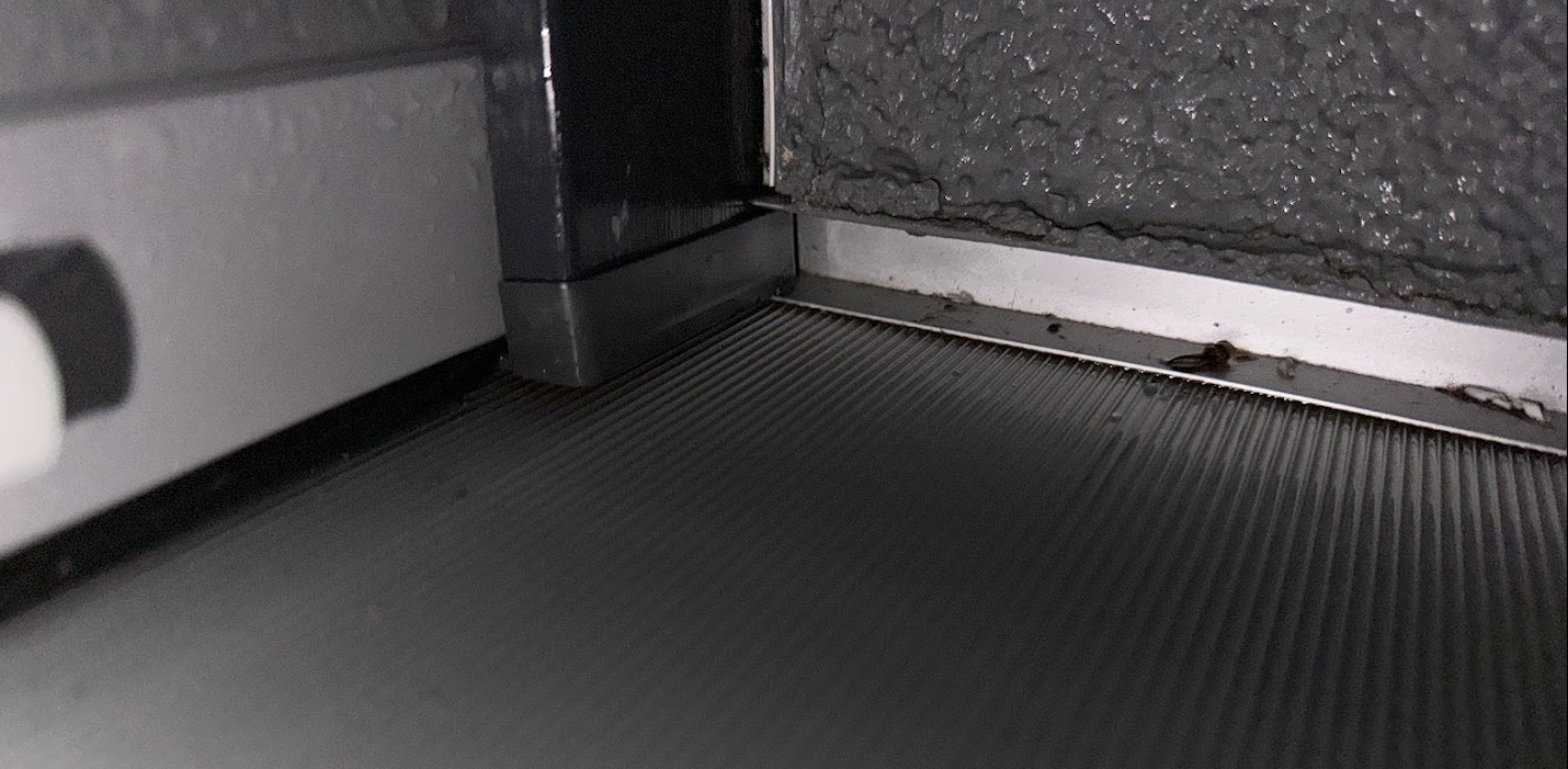

    Alu-Fensterbänke sind gerne mal hinten in den Ecken offen, bauartbedingt.
    Müssen fachgerecht eingebaut werden, sonst drückt Wind dir dort Regen rein.

    Deine Alufensterbank ist ein Blech was hinten einfach hochgekantet wird und dann links und rechts ein Formteil drangesteckt. Jetzt klar wo da was offen ist? Das ist keine Wanne aus einem Stück oder so...
    Genauer gesagt, in der Regel gehört da eine Abdichtung, zum Beispiel ein spezielles Band, von unten auf die Stosskanten und über die Ecke damit da eben nix durchläuft.

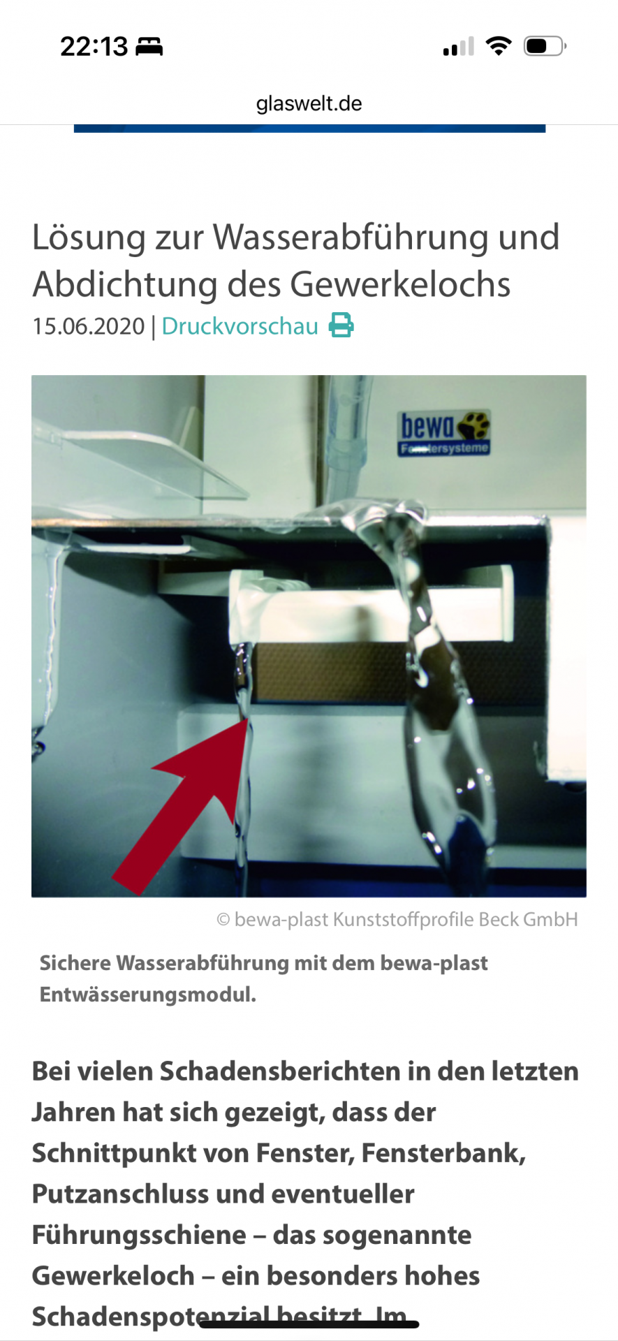

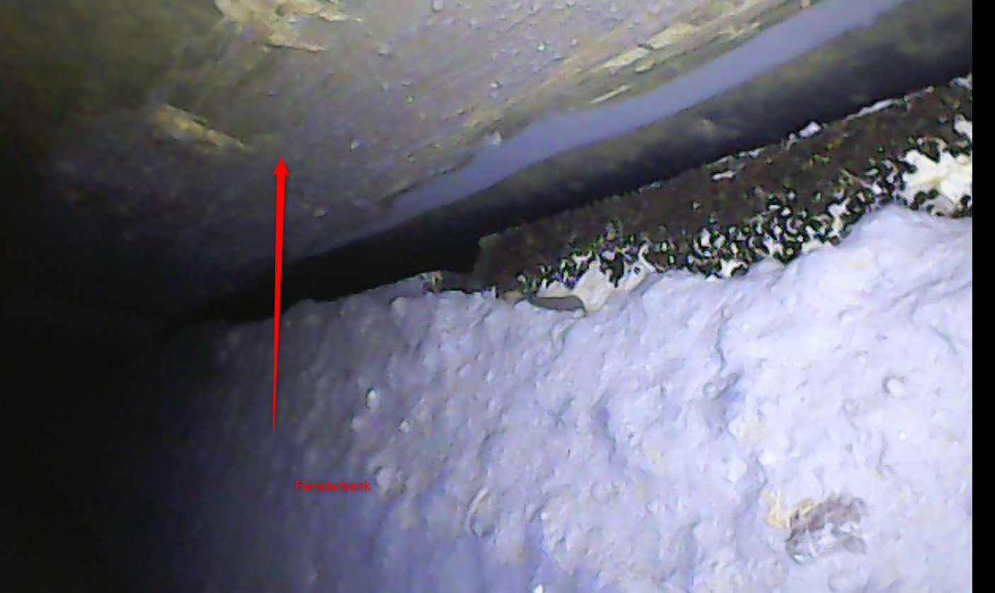

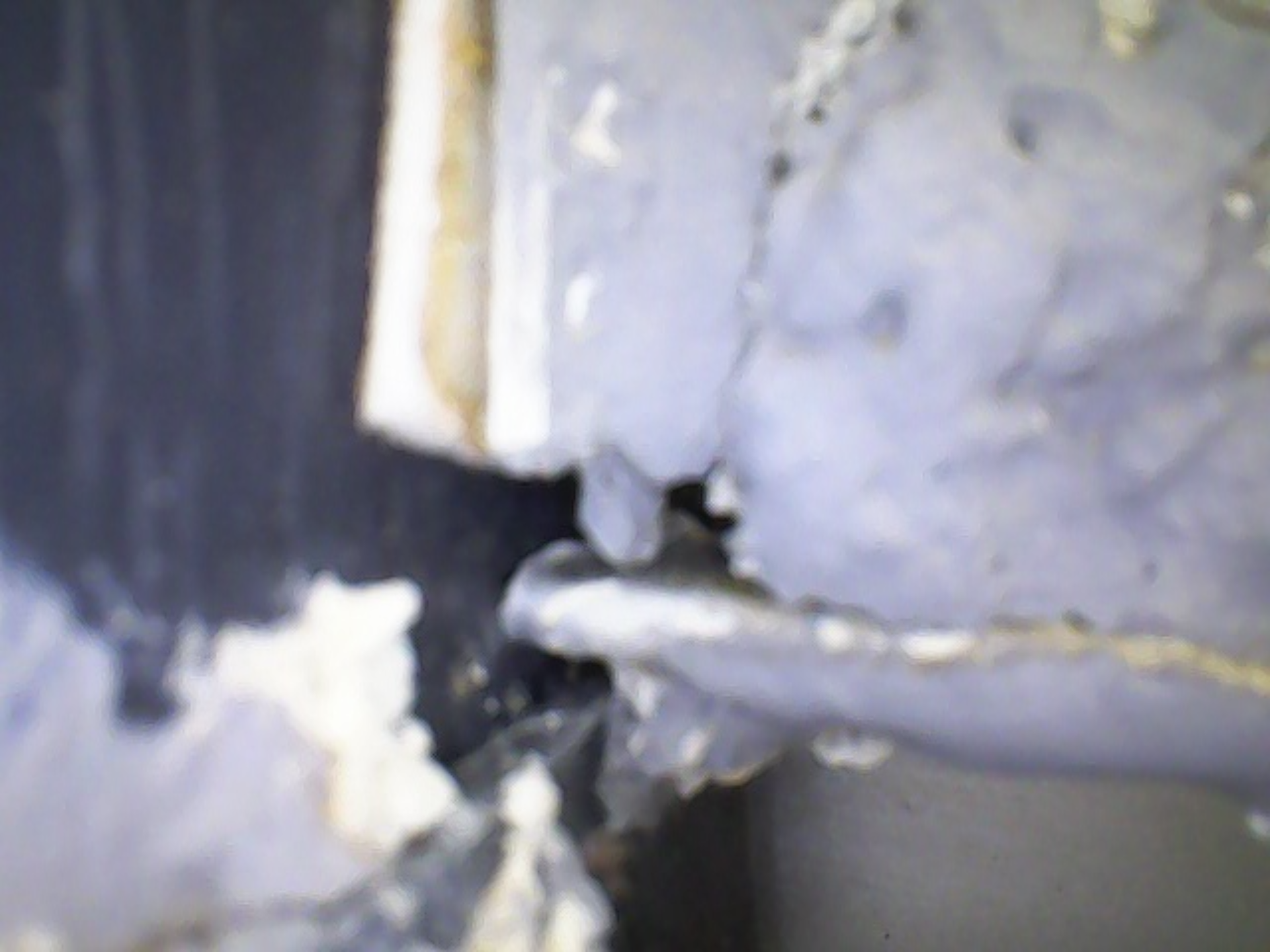

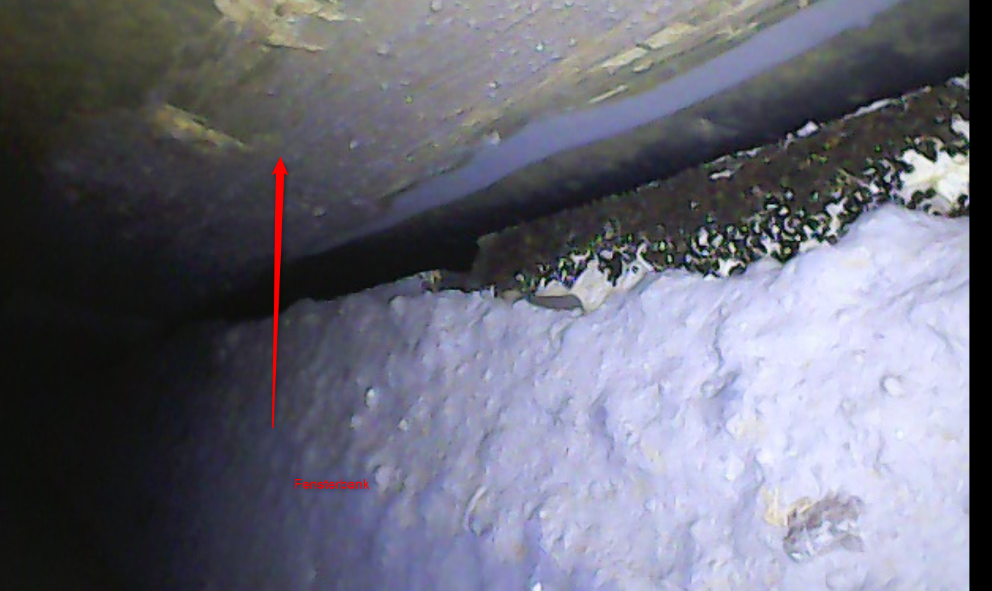

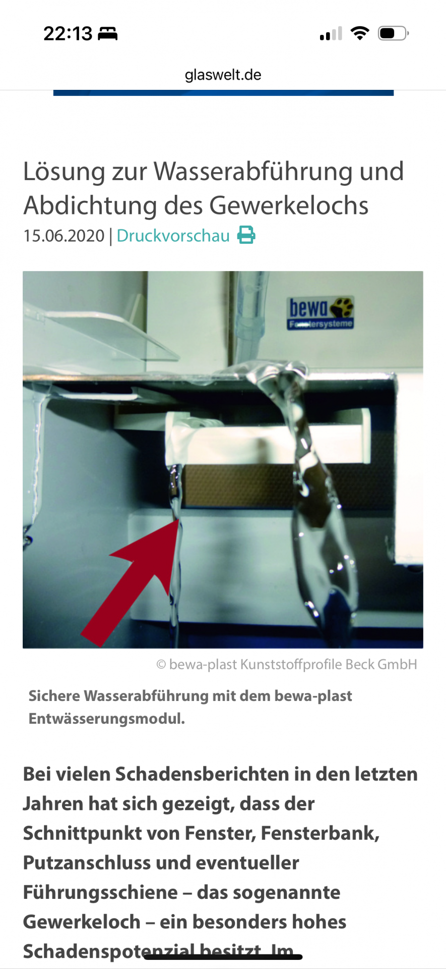

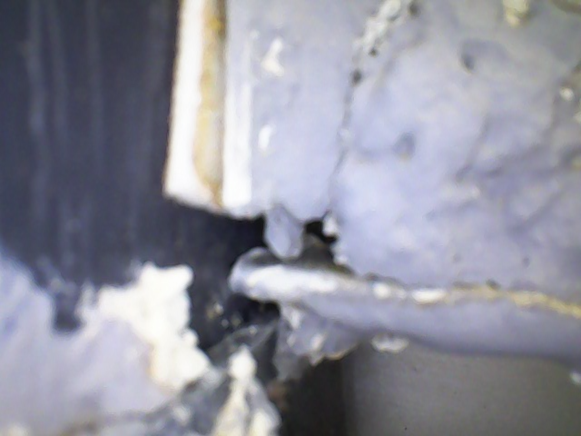

    Du hast Recht, Floor007! danke für die Info ... Wir haben es über ein Leckage Suchtrupp suchen lassen und scheinbar ist das "Gewerkeloch" (heißt wohl wirklich so) dafür verantwortlich. Hier mal ein Paar bilder, heute kommt wohl ein Fassadenbauer der sich das anschauen soll. Bin gespannt was er genau machen will??
    das hier sei die Lösung die ich gefunden habe, ist das nach der Aktuellen RAL 2020 für Fenster auch genau so vorgeschrieben oder lässt sich das auch anders machen?
    IMG_0445.PNG Danke vorab!
