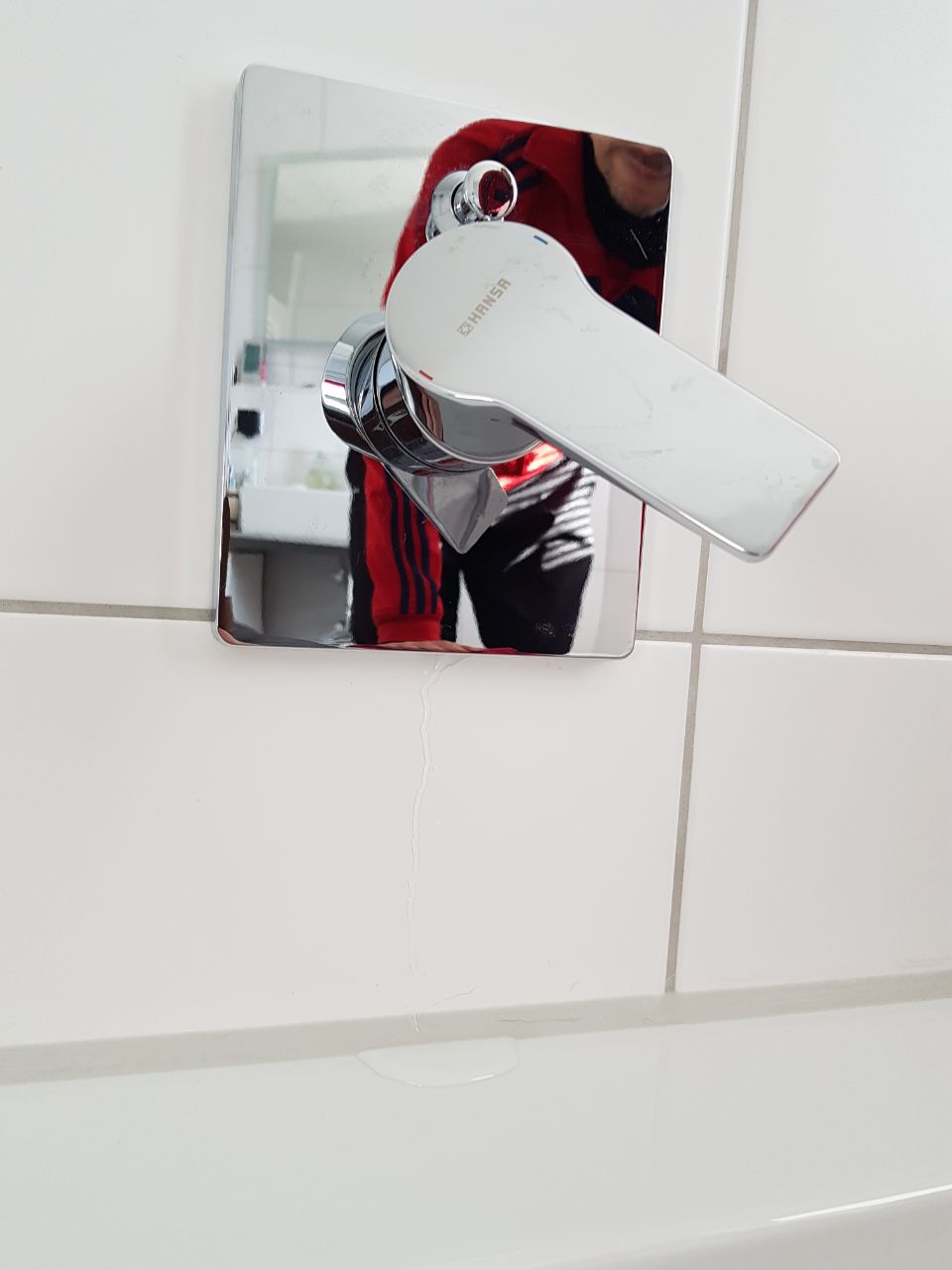

    Schönen guten Tag.
    Ich habe folgendes Problem. Bevor ich reklamiere, würde ich gerne hier um Rat btten.
    Bei mener Unterputz Wannenarmatur Hansa (1,5 Jahre alt, Neubau) läuft seit kurzem Wasser
    aus der Blende der UP-Armatur.
    Egal ob der Wasserauslauf auf Wanne oder Brause steht. Egal ob Warm oder Kaltwasser.
    Siehe bitte Foto.

    Erst mal Plausibilität prüfen.
    Läuft nur Wasser raus, wenn Wasser gezapft wird?
    Wenn ja, ist das Risiko, dass Wasser bereits hinter die Fliesen und unter die Wanne gelaufen ist, sehr gering.
    Wenn nein, ist zu vermuten, dass bereits größere Schäden bevorstehen. Ich würde dann die Bereiche mit einer Hydromette mal untersuchen. Auch die Rückseite der Wand und die Unterseite der Decke prüfen und bei Anstiegen der Werte eine weitergehende Untersuchung mittels Leitfähigkeitsmessung und Endoskopierung vornehmen.
    Das sind aber alles keine dem Laien zuzutrauenden Methoden. D.h., ein Fachmann muss ran.

    Hallo.
    Nun hat sich der Problem zwar erledigt, doch hätte ich doch noch ein paar Fragen.
    Vielleicht kannst mir ja helfen.

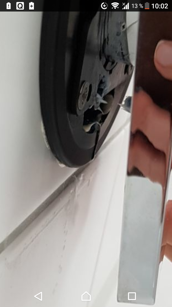

    Es war der Rohrbelüfter der Hansa Unterputz-Wannenarmatur undicht.
    Es hat sich nach 2 Jahren "soviel" Kalk an der Membrane abgelagert, dass diese undicht wurde!
    Nach 2 Jahren! Unser Wasser ist mittelhart.
    Wenn man alle 2 Jahre diesen Rohrbelüfter reinigen/austauschen muß, dann halte ich das für eine Fehlkonstruktion von Hansa!

    Nach dieser kurzen Zeit sind derartige Mängel nicht üblich.
    Aber könnte es sein, daß oft Unterdruck in der Leitung herrscht?
    Dann würde die Membran des Rohrbe- und -Entlüfters sehr oft öffnen und wieder schließen.
