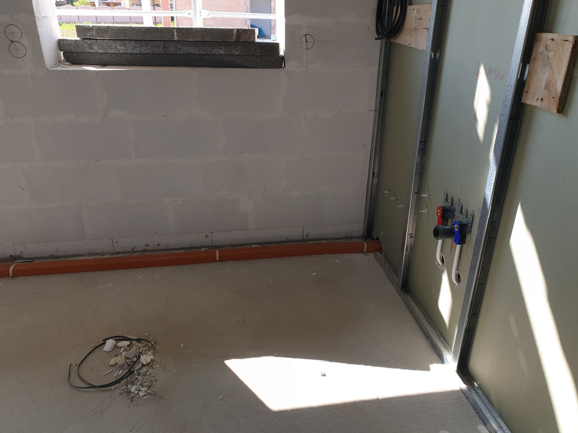

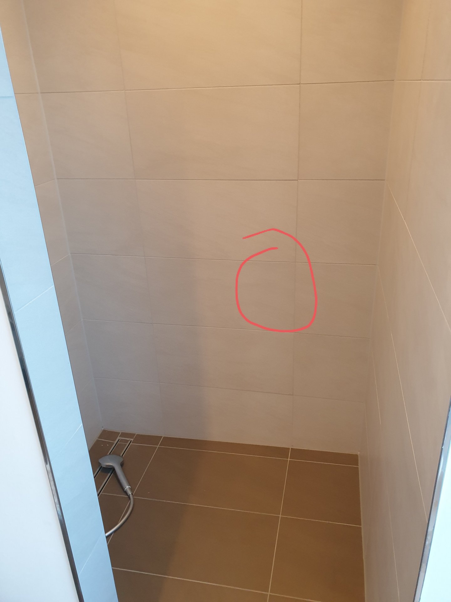

    Innenansicht, beim roten Kreis sitzt ca. der Wasserhahn.

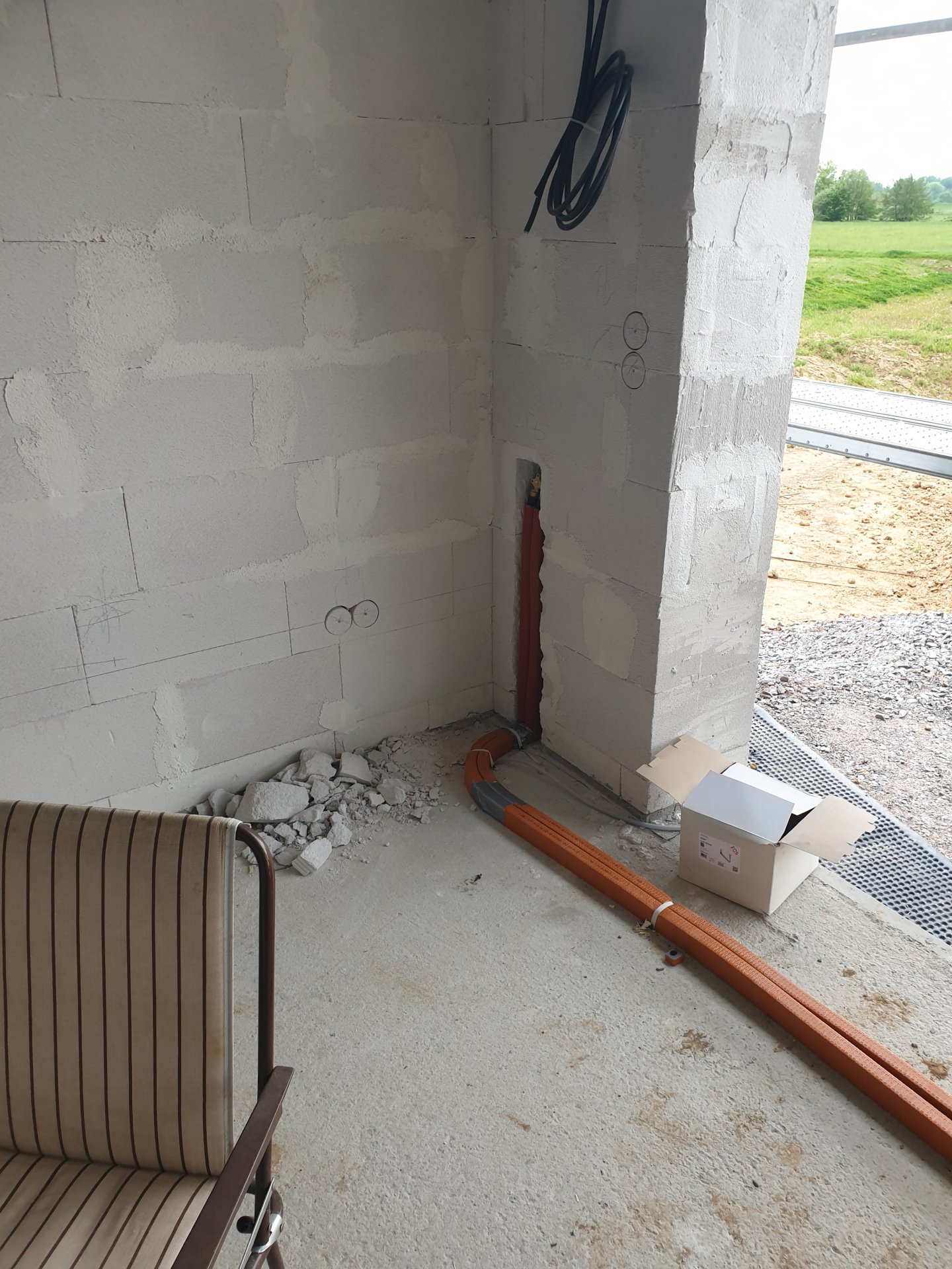

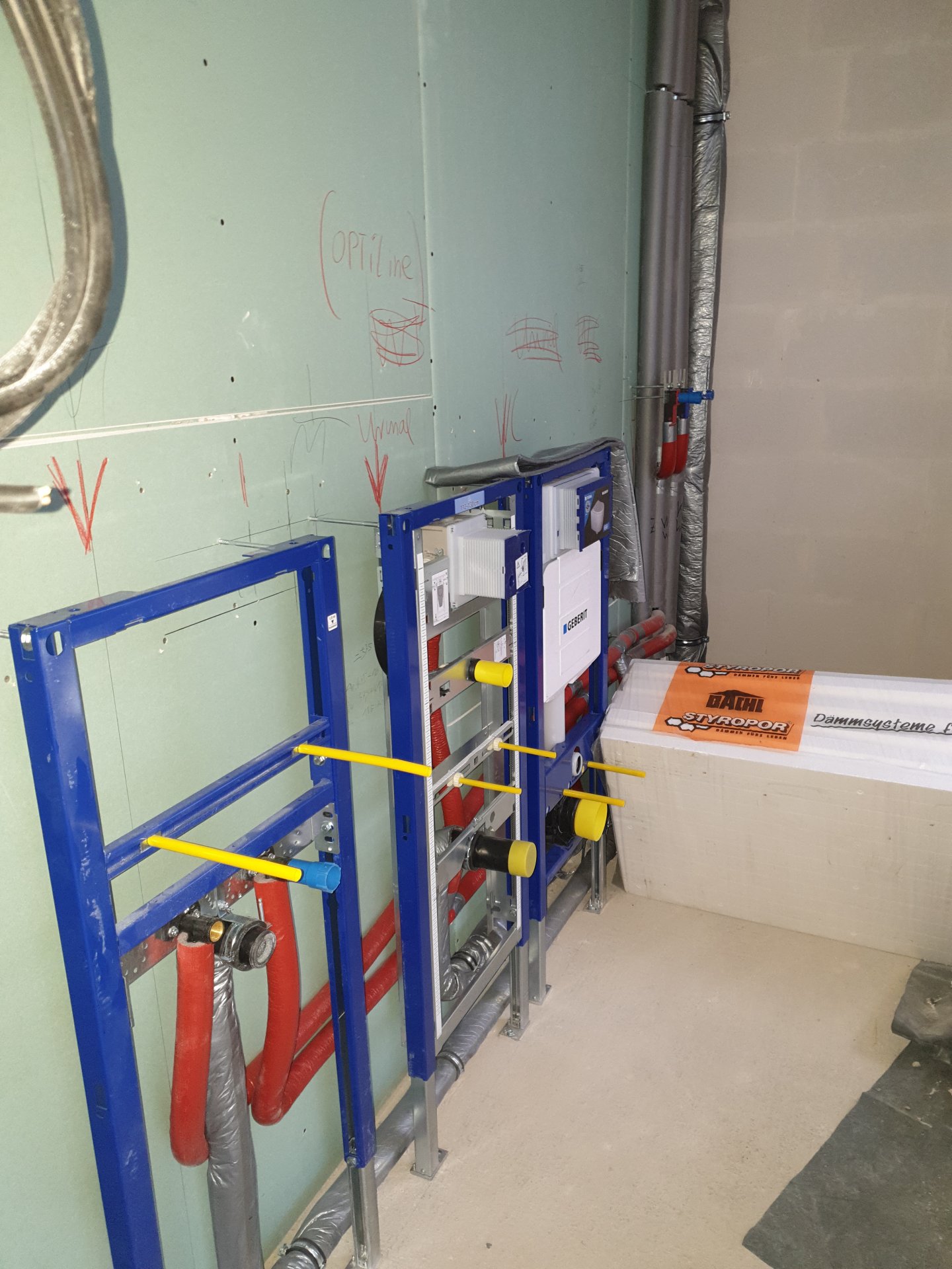

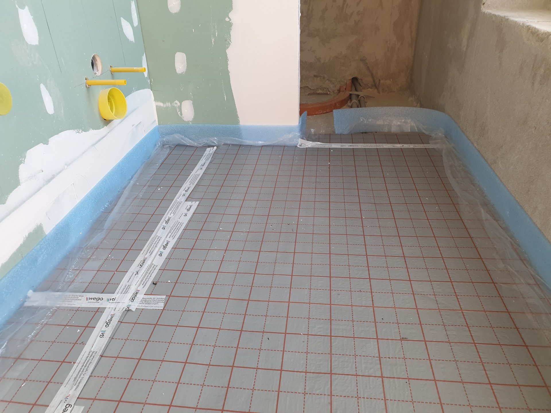

    Bilder aus der Rohbauphase, die Leitung welche vorne aus der Vorwand der Dusche austritt ist die Zuleitung zur Zapfstelle. Diese läuft von dort aus ca. 80 cm auf dem Rohfußboden unter dem Estrich der Dusche und von dort aus in der Außenmauer senkrecht nach oben.
    Der Wasserhahn war zunächst an der falschen Aussenwand gesetzt. Er wurde unmittelbar vor dem Innenputz versetzt, deshalb hab ich kein Bild der finalen Zapfstelle von Innen im unverputzten Zustand.

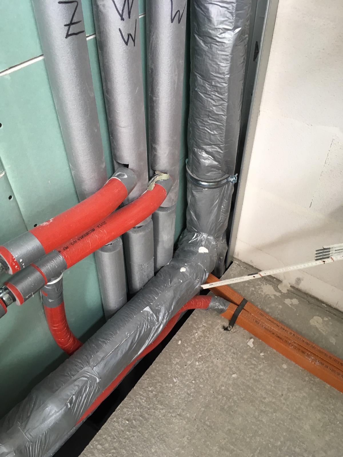

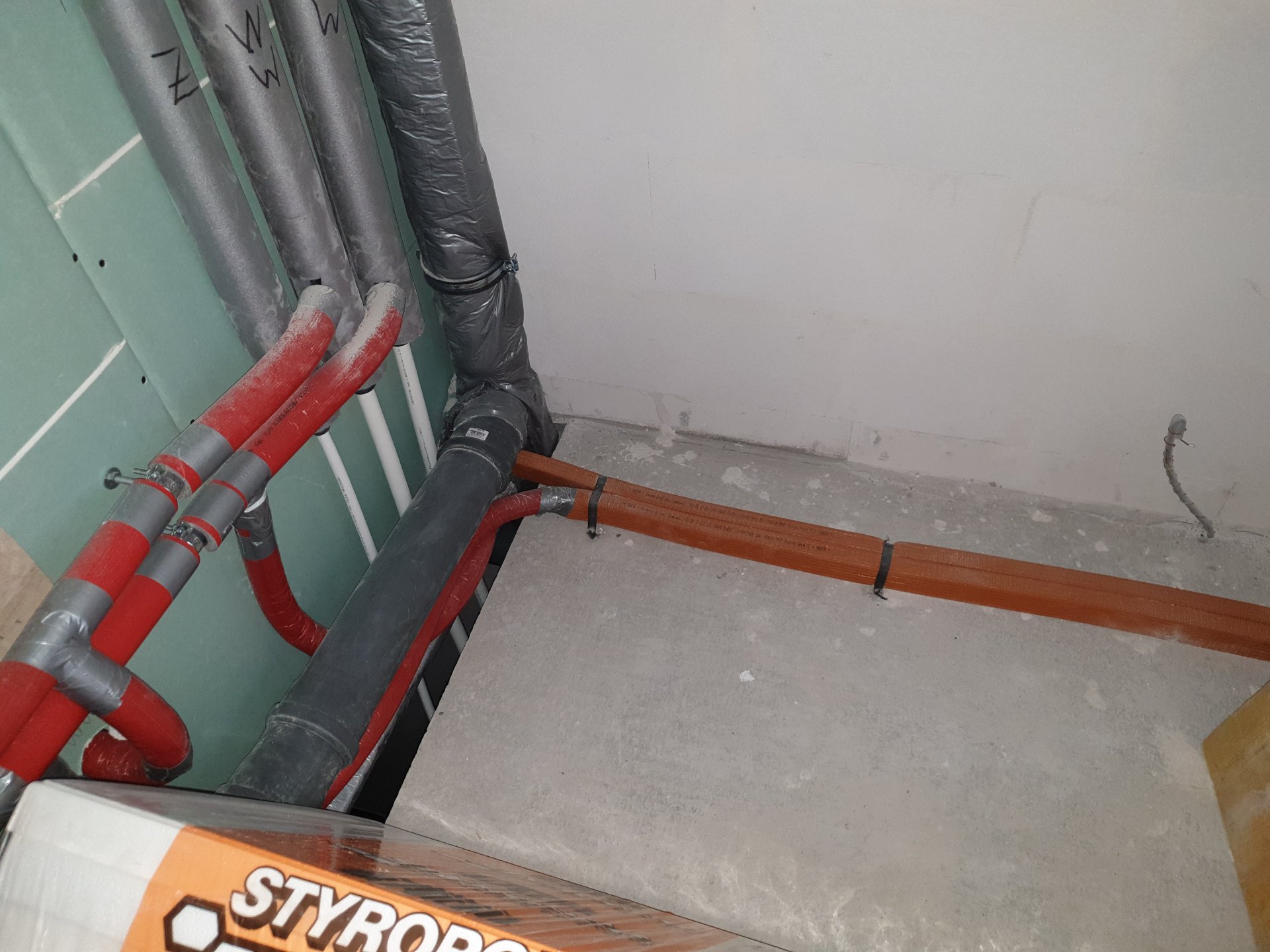

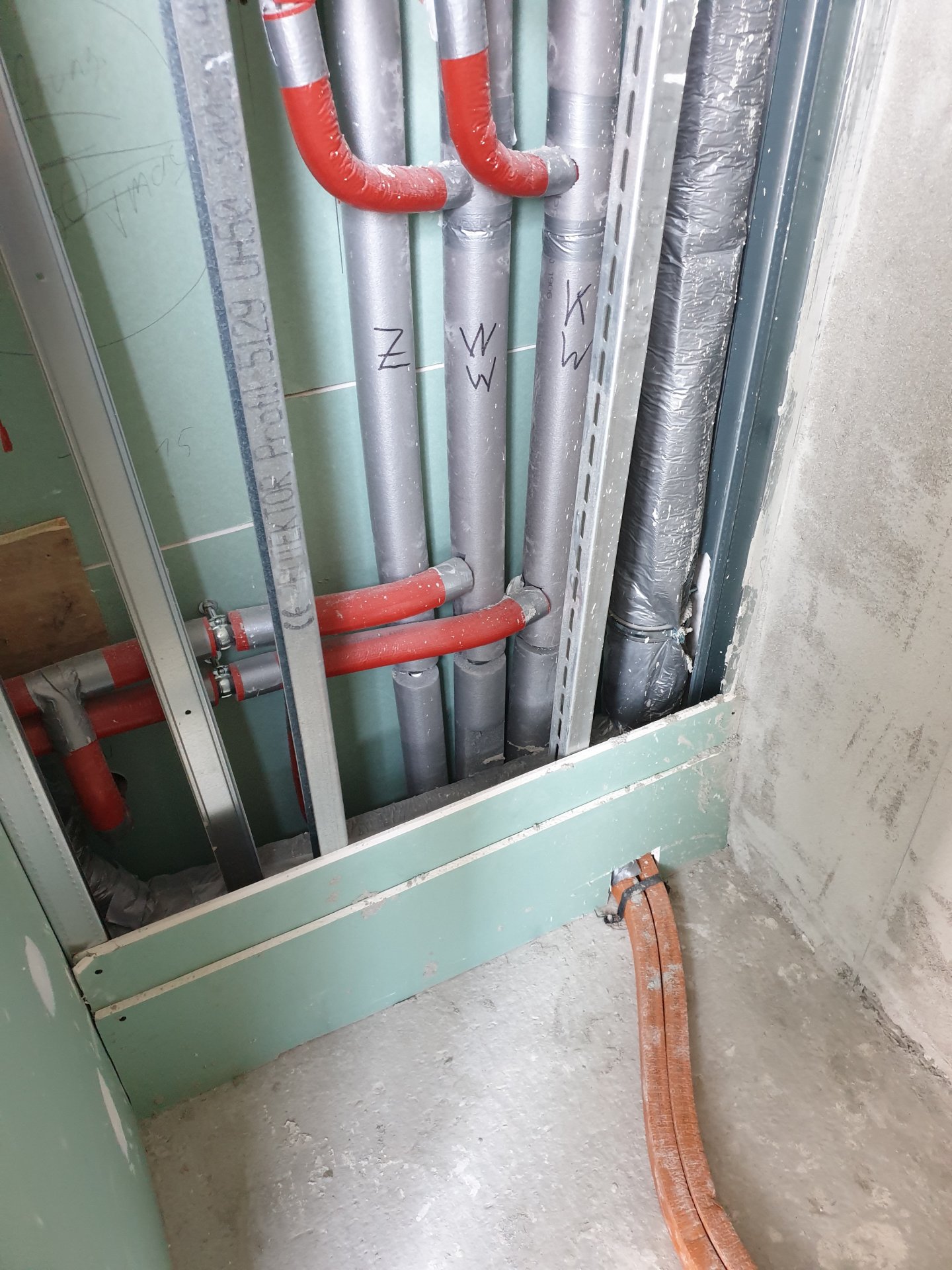

    Hier drei frühe Bilder von der Stelle vor und hinter der Trockenbauwand, welche zwischen Bad und Küche im EG über der Schachtöffnung in der Kellerdecke steht.
    Die 2. Zapfstelle hat übrigens einen erheblich längeren Leitungsweg als die erste, vielleicht daher der Zeitunterschied beim Gieskannenfüllen.

    Es wird ja aber offenbar durchgeschleift, ansonsten würden ja nicht " Doppelleitungen" zur Zapfstelle geführt? So sehen die Zapfstellen im Rohbsu aus (hier die zweite längere)

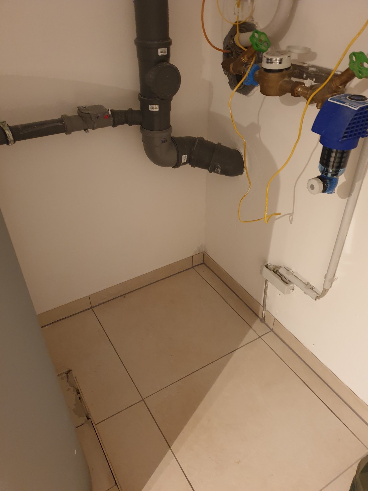

    Hat nun mit deiner Leckage nix zu tun aber für mich sieht es nicht danach aus ,daß die geforderten 1.2 m Abstand :bef1021:von Vorderkante HAK ( Sicherungskasten) rückwärtig zu festen Einbauten ( Warmwasserspeicher) NICHT eingehalten wird.
    Das gibt früher oder später Ärger.:cry

    Richtig, es sind zwischen Wand und Warmwasserspeicher nur 99 cm. Der HAK ist nochmals 10 cm tief.
    Welche Norm ist das denn und was sind mögliche Konsequenzen?
    Kommen Sie nicht, denn das es geschleifte Leitungen sind, sieht man schon in Post 26. Den HAK und Warmwasserspeicher sieht man in Post 1.

    Die TAB (Technische Anschlussbedingungen) deines Energieversorgers bzw. die VDE. Vor dem HAK muss ein Arbeitsbereich von 1,2m frei bleiben, damit ein Techniker bei der Arbeit an dem Kasten die Möglichkeit hat, sich in Sicherheit zu bringen. So wie das auf den Bildern aussieht, steht der Speicher im Weg. Entweder der Speicher oder der HAK muss also versetzt werden.
    Konsequenzen: Im Extremfall Tod des Elektrikers.

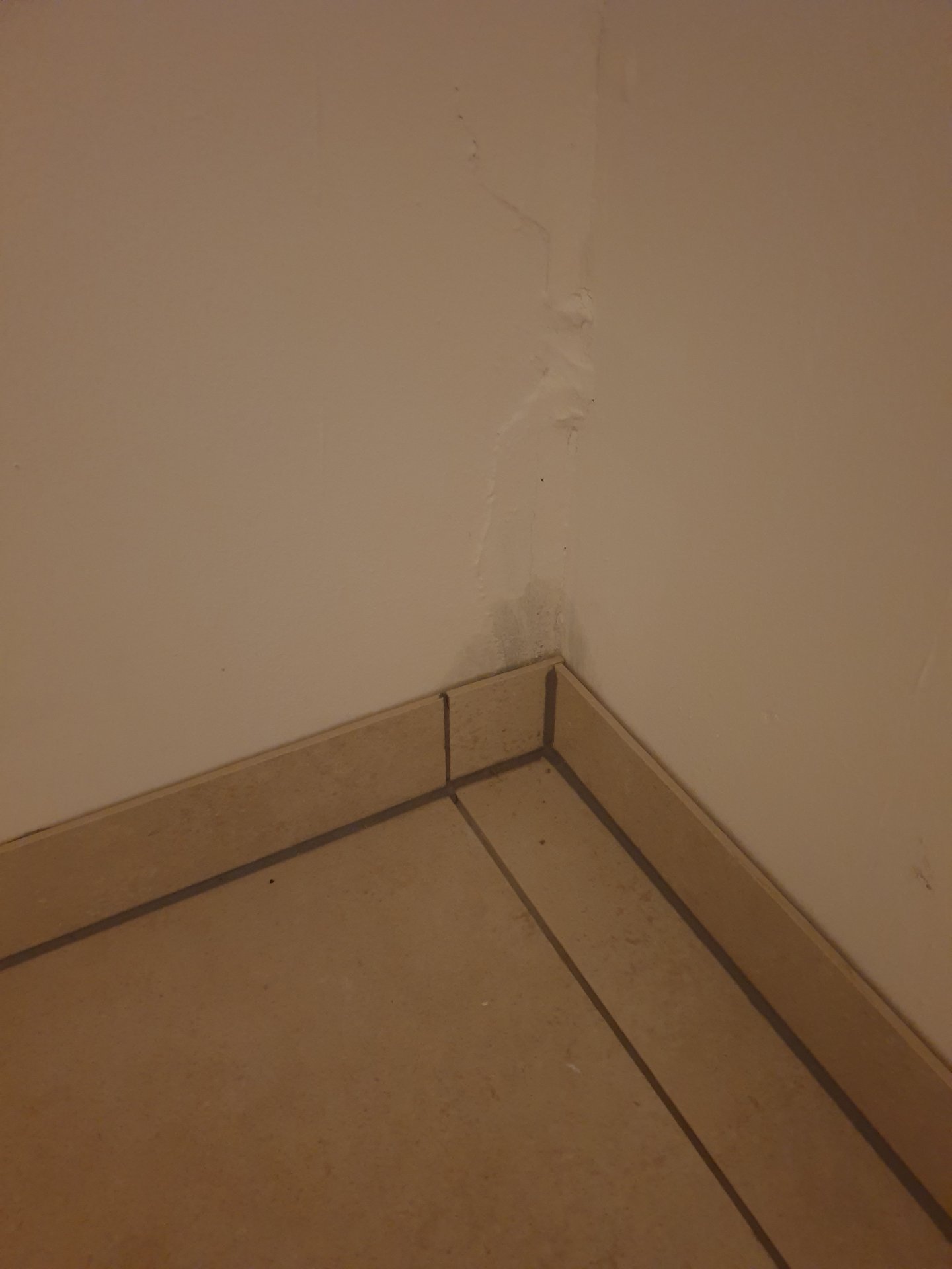

    Meine vorrangige Sorge gilt jetzt dem Wasserproblem. Leider ist mir eben noch was weiteres aufgefallen:
    In der Ecke hinter dem Warmwasserspeicher/HAK ist die Wand feucht.
    Jetzt weiß man natürlich nicht - kommt das von Innen oder von Außen ...
    Ich werde das nachher mal messen lassen.
