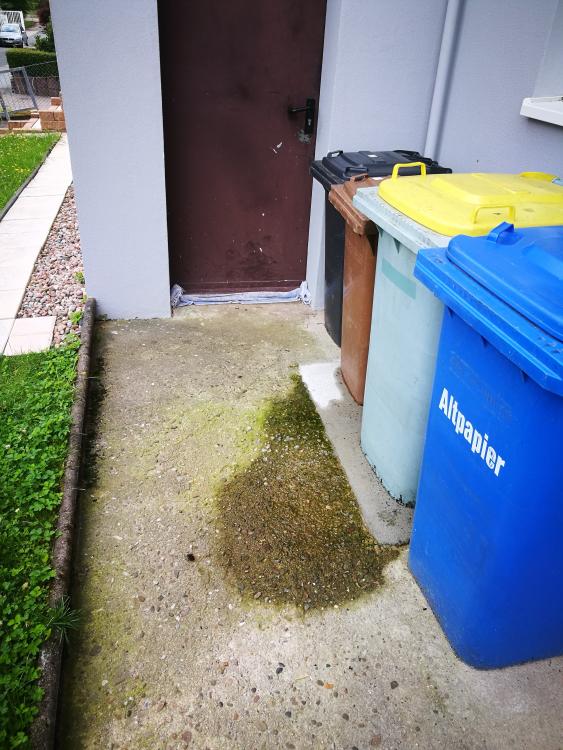

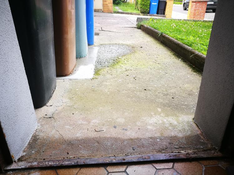

    hallo hab leider kein passenden Eintrag gefunden.
    Mein Problem ist, dass in unsere eingangstür, wenn es Stark regned wasser herein läuft. Wir haben vor der Tür eine Betonplatte mit 0 Gefälle.
    1.Idee: Ich habe mir überlegt vor die Tür eine Entwässerungsrinne zu installieren. Allerdings hab ich bei einer anderen Rinnen am Haus immer das Proplem, dass sie durch dreck dauernt
    mal das sieb zu ist. Das währe bei der Eingangstür dann natürlich nur eine kleine Verbesserung.
    2. Idee: Zur Türschwelle eine Kleine Rampe von 3cm zu betonieren. Da das Wasser vor der Tür bei starken Regen max. 1-2 cm hoch steht. Nur wie mach ich dass, damit der Beton
    sich mit dem alten Beton wasserdicht (bzw. nahezu wasserdicht) verbindet und im Winter nicht beim Frost aufplatzt?
    Würde mich freuen wenn mir heir jemand weiterhelfen könnte :winken

    also wenn dich eine Schwelle nicht stört, würde ich mir überlegen eine Granitplatte mit 2cm "davorzukleben",
    als Anschlag gewissermassen. Könnte auch eine Außenfliese sein, die man mit leichtem Gefälle verlegen kann.
    Aber nur eine Platte, ohne Fuge.
    Die Fugen am Rand müssten dann mit Silikon "abgedichtet" werden.
    Das ist jetzt zwar nicht die technisch korrekte Lösung, aber für diese Nebentüre vielleicht ausreichend.
    Rinne wäre natürlich perfekt.
    Das mit dem Beton sehe ich ähnlich kritisch wie du.

    Korrekt würde ich es sehen, wenn vor der Tür ein 20 bis 30 cm tiefer Schacht mit einer eigenen Entwässerung wäre. Dann kann alles Wasser im Schacht verschwinden und ein 20 bis 30 cm breiter Gitterrost deckt den Schacht ab.
    Eine andere Möglichkeit wäre ein ausreichend breites Vordach. Das hält aber nur den Regen von oben ab.

    Weiß ich nciht ob da eventuell unter der Platte wasser durchdrücken kann der Kleber ist ja auch wasserdurchlässig
    Den schacht müsste mann dann dauernt säübern oder der wird immer verstopft sein.
    Die Idee mit der Platte gefällt mir allerdings darf unter der Platte dann kein wasser durchdrücken.
