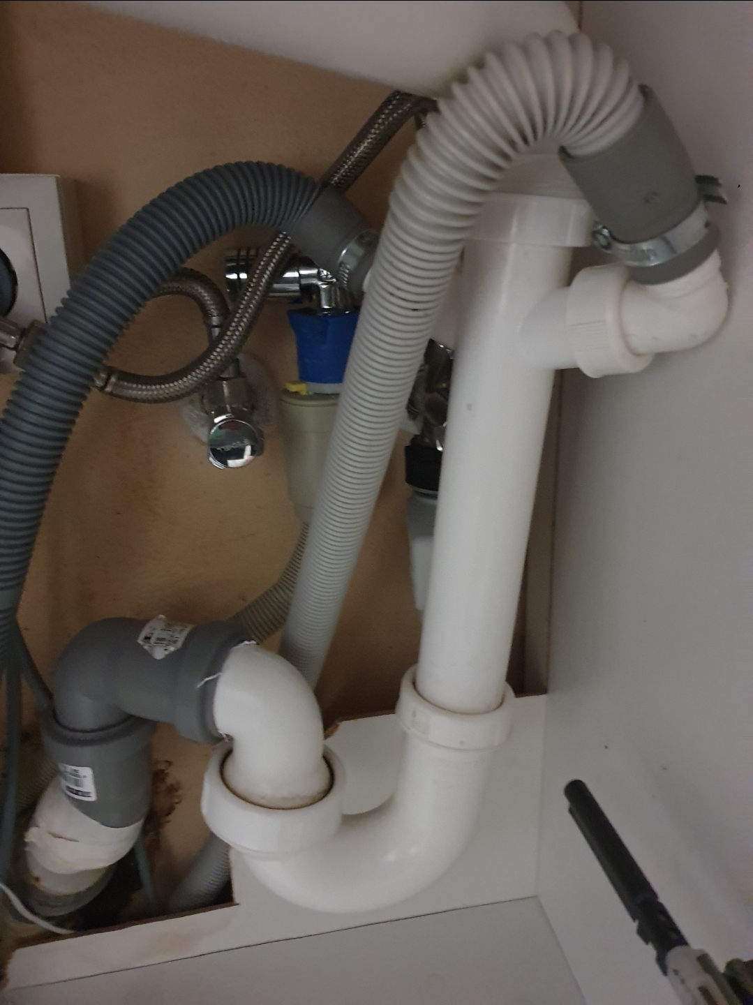

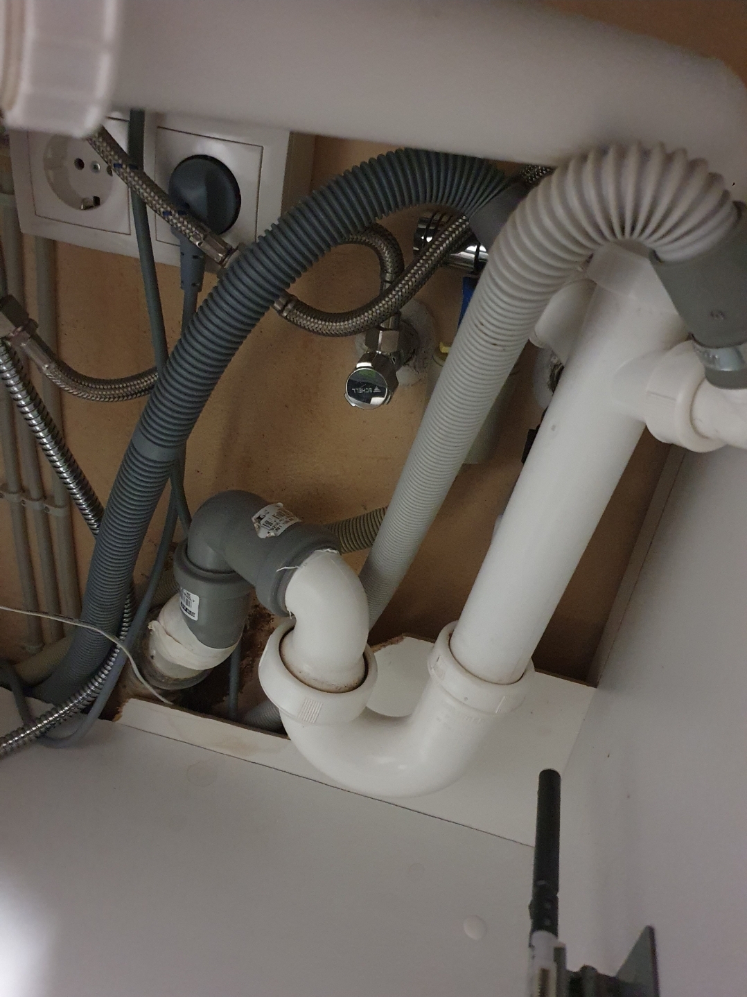

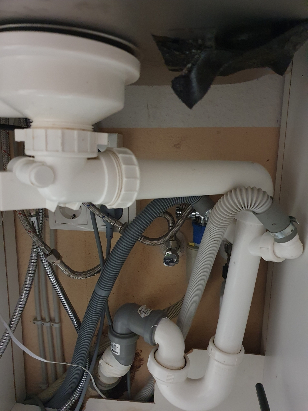

    Guten Morgen liebe Leute,
    erstmal vorab, vielen lieben Dank, für Eure Hilfe und Unterstützung.
    Ich habe folgendes Problem:
    Und zwar, läuft bei unserer, Spüle dass Wasser nicht mehr, bzw. nur noch schleppend / gar nicht ab. Ich habe bereits alle Rohre / Siphon komplett gereinigt und wieder eingesetzt. (So wie es war!) Zudem bin ich mit einer Spirale durch das Abflussrohr. Ab und an "blubbert" der Ablauf, als wenn, Luft oder ein Vakuum entsteht!? Sobald ich mehr Wasser einfülle, blubbert es kurz, und es läuft nichts mehr ab. (Sry bin echt nur Laie)
    Ich habe ein Paar Bilder angehangen, wie es unter unserer Spüle, aussieht. Dies war bereits, so vorinstalliert. Altbau, wohnen jetzt seit 4 Jahren hier. Einfamilienhaus.
    Vielleicht hat jmd einen Rat oder Tipp für mich.
    ich danke euch allen und wünsche ein schönes Wochenende!
    Viele Grüsse,
    Sascha
    PS: In den beiden Bädern + Dusche läuft das Wasser normal ab. Es kommt nirgends irgendwo was hoch. Weiss nicht, ob diese Info, relevant ist :)

    Da sitzt wohl irgendwo ein größerer Pfropfen den Du nun weiter geschoben hast, wahrscheinlich kommst Du um einen Rohrreiniger nicht herumkommen.
    Küchenabwässer neigen dazu Fett auszufällen und so die Rohre zu verschließen.

    Wenn du die Saugklocke hattest, wie hast du die Zuflüsse zur WaMa und Geschirrspüler dich bekommen? Sonst wirkt ja die Saugglocke nicht optimal. Ideal wären hier ein Stück Rohr ohne Abgang zur WaMa und GS.

    Den Einwand, mit der Saugglocke, und den Zuflüssen finde ich gut. Die habe ich gar nicht dicht gemacht. Mh, eine gute Idee. Den Siphon, mit passenden Kappen, schliessen!?

    Ja oder im Baumarkt ein passendes Rohr ohne Abgänge hole und temporär austauschen.

    Bei küchenablauf könnte man es durchaus versuchen ob es sich mit wirklich viel heißem
    Wasser bessert.
    NaOH ist gut gehen fettige Verstopfungen, teure rohrreiniger braucht man da meiner Meinung nach nicht kaufen. Lieber direkt NaOH ins heiße Wasser rein verdünnen. Die ganzen geliermittel und Granulate in den Haushalts rohrreingern machen es nur schlimmer.
    Eine Handspirale kannst du auch versuchen, die Chancen sind gar nicht mal so schlecht dass du einen Pfropfen aus fett, fasern und Stärke rausziehen kannst.
    von harten Reinigern wie „rohrgranate“ würde ich aufgrund der genannten Infos (Küche , Spülmaschine etc.) eher abraten. das ist eher was fürs Bad wo es um Haare usw geht
    Und noch ein tip, Spülmaschine nie auf „eco“ benutzen, lieber entweder Gläserprogramm bei schwachen Verschmutzungen oder „vollgas“
