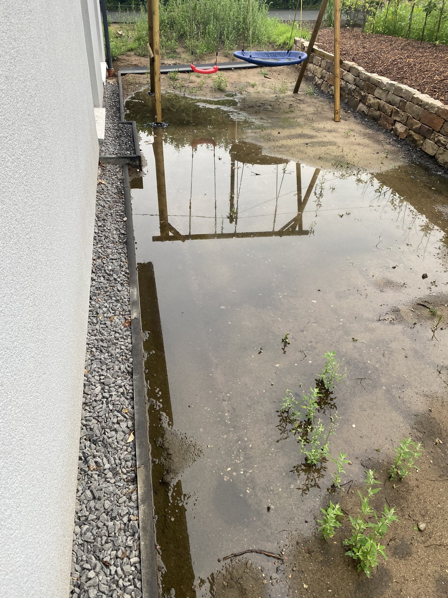

    wir haben das Problem, dass wir an einer Seite des Hauses nach etwas schwereren Regen immer Wasser stehen haben. Bei Starkregen stand das Wasser schon so hoch, dass es kurz davor war über den Randstein in den Sauberkeitsstreifen zu schwappen.
    Nun haben wir zum Nachbarn hin (wie man auf dem Foto sieht) einen Höhenunterschied von 80cm. Der Rest des Grundstücks versickert normal und es entstehen keine Pfützen o.ä.
    Die Fläche wurde vom GaLa-Bauer erstellt und mit dem Bagger etwas "festgedrückt", weil dort Hackschnitzel drauf verteilt werden sollen.
    Nun machen wir uns - auch aufgrund der aktuellen Geschehnisse - sorgen, was passieren könnte, wenn mal richtig heftiger Starkregen kommt und das Wasser tatsächlich noch mehr ansteigt (wir haben keinen Keller).
    Sollten wir, bevor wir die Hackschnitzel verteilen, noch etwas machen? Bzw. was können wir überhaupt machen, damit das Wasser dort nicht ständig steht?
    Vielen Dank!

    Das Bild wäre nicht schlecht gewesen :lock

    Das ist der tiefste Punkt. Auch der restliche Garten scheint dahin zu Entwässern.
    Wenn erlaubt: einen Notüberlauf (Ablauf oder Acorinne) einbauen und anschließen an den Regenkanal.
    Ansonsten die Fläche verkleinern, die dort versichern soll. Also die Gartenfläche so gestalten, daß der Regen nicht in diese Richtung abfließt.
    Die Fläche am Haus ist dafür einfach zu klein zum Versickern der großen Fläche.

    Wir haben keinen Regenkanal, sondern entwässern über ein Rigole, die größenmäßig für Carport, Garage und Dach ausgelegt ist.
    Müsste man nicht sehen, wie das Wasser des Grundstücks dorthin läuft? Wenn sich die Pfützen bilden, dann sieht es aus, als geschieht es nur durch den Regen von oben. Oder habe ich da ein falsches Verständnis?

    Der Regen kommt, außer in Ostfriesland, immer von oben. Wenn das aber auch der tiefste Punkt auf Eurem Gelände ist, dann kommen die übrigen Niederschlagsflächen nach Sättigung des Bodens noch hinzu.
    Ihr müsst einfach dafür sorgen, dass das Wasser woanders hinfließt, wo es Euch nicht stört.

    „Wo es euch nicht stört“ heißt aber auch, dass wir nicht unbedingt dagegen was unternehmen müssen? Stören tut es halt nicht, wir haben uns nur Sorgen gemacht, falls das Wasser über die Randsteine in den Sauberkeitsstreifen läuft.
    Das Problem ist halt, dass wir ein Hanggrundstück haben und diese Stelle oder der Vorgarten automatisch die tiefsten Punkte sind. Beim Vorgarten hätten wir etwa den gleichen Abstand zum Sauberkeitsstreifen, d.h. Da würde es auch nichts bringen.

    Ich persönlich sehe das nicht so problematisch. Es ist ja noch weit niedriger als die Borde zu eurem Steinstreifen am Haus.
    Wenn es euch nicht stört, könnt ihr es auch so lassen.
    Falls nicht gibt es die Möglichkeiten eine Abwässerung einzubauen via Rinne und Rohre und es wohin leiten, wo es nicht stört bzw. besser versickern kann oder den Boden auszutauschen und sickerfähigeren Boden einarbeiten.
    Ich selber habe noch ein ziemliches Baugrundstück was den Außenbereich angeht. Ich konnte bei Starkregen zusehen, wie das ganze Grundstück mehr oder weniger dicht läuft. Überall hat sich das Wasser gesammelt oder ist irgendwohin wo es sich sammeln konnte. Mittlerweile wird es aber besser. Was ist anders als sonst? ich habe den Boden entsprechend bearbeitet. Da, wo sich das Wasser sonst gesammelt hat, ist anderer Boden aufgefüllt worden, weil es an den Stellen noch zu niedrig war. Sprich: der aufgefüllte Boden lässt es weitaus besser versickern als die alte Schicht drunter.

    Super, vielen Dank an euch alle :) Dann bin ich ja erstmal beruhigt. Vielleicht tausche ich ja noch die obere Schicht etwas aus (habe noch etwas Aushub hier liegen vom Bau - siehe den grünen Berg im Hintergrund ;) ), bevor die Hackschnitzel drauf verteilt werden.

    Ein frisch aufgefüllter oder eingefüllter Boden nimmt immer mehr Wasser auf als ein "gewachsener" Boden. Aber irgendwann ist das auch gewachsener Boden.
    Bei einem Hanggrundstück bietet es sich doch an, mit Randsteinen bzw. Beeteinfassungen, das Wasser um das Haus herumzuleiten. Man darf zwar kein Wasser auf das Nachbargrundstück leiten. Aber wer will eine geschickt gestaltete Beeteinfassung verbieten?
