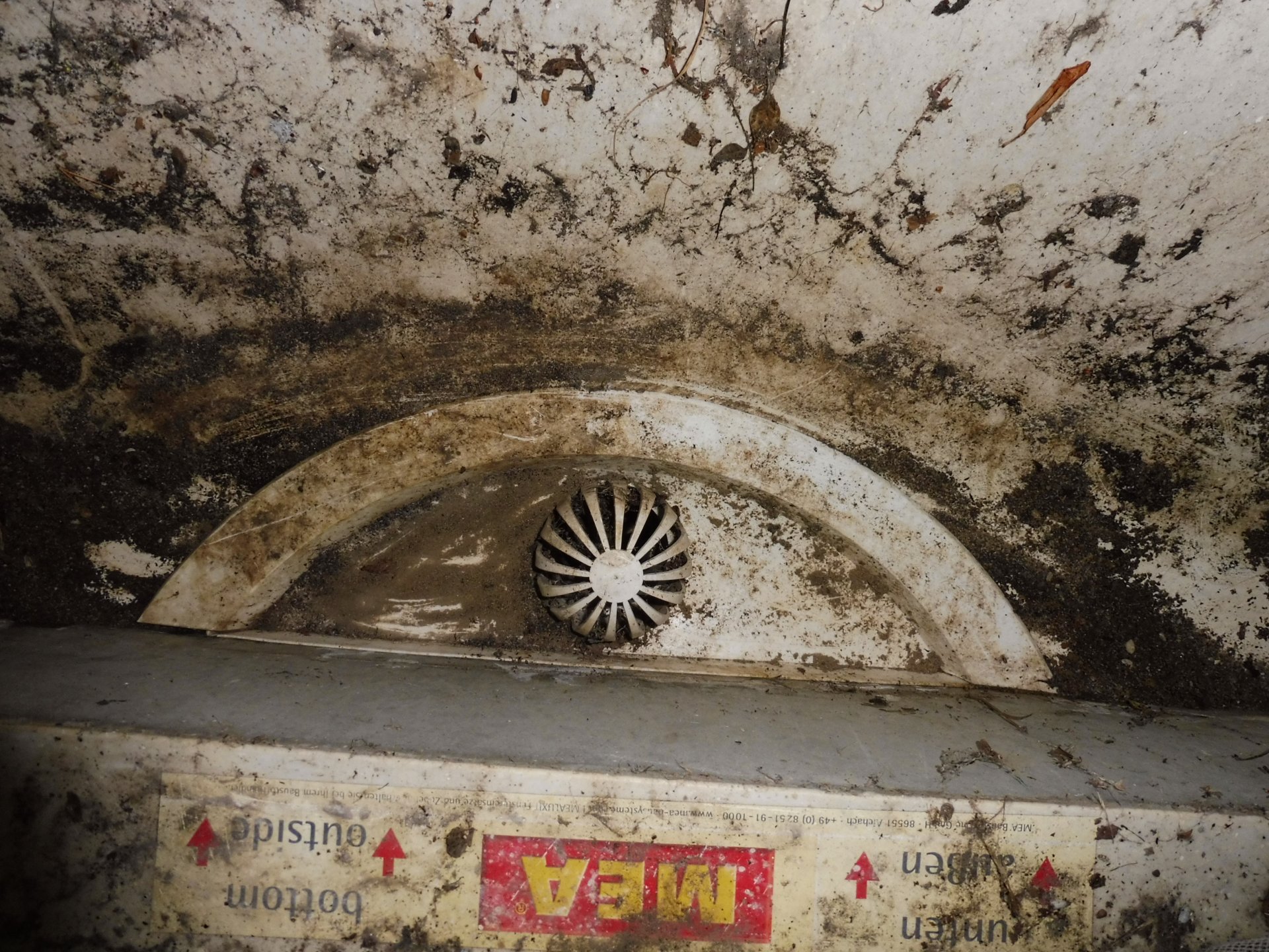

    Hallo Zusammen,
    ich lese hier schon eine Weile mit und würde mich freuen wenn mir jemand bei meinem Problem
    helfen könnte.
    Wir haben zum Garten einen Lichtschacht mit Sickerrohr. Der Boden um den Lichtschacht und unter
    der Terrasse ist recht lehmhaltig. Aufgrund Dachvorstand gelangt kein bzw. nur sehr wenig
    Regenwasser in den Lichtschacht.
    Nun haben wir seit Jahren das Problem das bei starken, lang anhaltenden Niederschlägen Wasser
    rückgestaut wird und durch das Sickerrohr in den Lichtschacht aufsteigt. Wir haben uns mit einer in
    den Lichtschacht platzierten Pumpe beholfen. So weit so gut.
    Jetzt ist nicht nur Wasser in den Lichtschacht gestiegen sondern es wurde auch Sand / Lehm
    hoch gedrückt. Das hatten wir bis dato noch nie. In der Folge wurde die Pumpe verstopft und
    Wasser ist in den Keller gelaufen. :-(
    Frage: Welche Möglichkeiten gibt es das Sickerrohr zu verschließen ?
    Grüße Frank

    Hallo, was für ein lichtschacht ist es? Vlt ein foto von innen?

    Korken, Gummi, Brunnenschaum und Flüssigkunststoff als "Deckel"

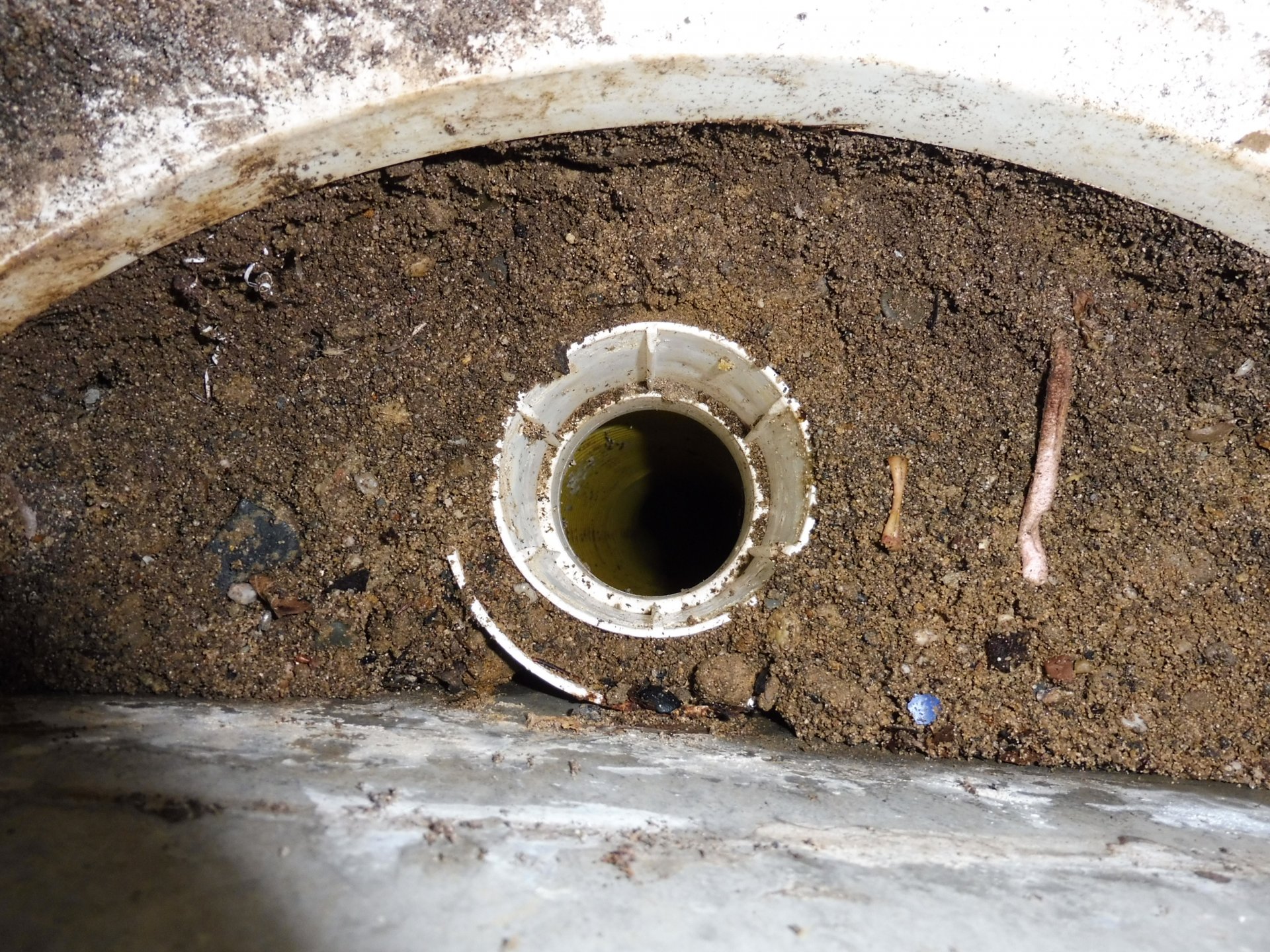

  4. #4 Frank 11, 06.01.2018
    Frank 11
    Frank 11
    04.01.2018
    Bürofuzzi
    Danke für die Antworten.
    Den Hersteller kann ich nicht sagen.
    Anbei zwei Fotos. Der Halbrunde Deckel mit Laubfang auf dem ersten Foto ist nur ganz leicht fest geklippst.
    Unter dem Laubfänger ist ein kurzes Rohr das in das Sickerrohr auf dem zweiten Foto eintaucht.
    Auf dem zweiten Foto ist zu sehen das die Wanne nicht nur eine 'kleine' Öffnung für das Sickerrohr hat
    sondern eine große halbrunde Öffnung. War mir gar nicht bewusst.

    Irgend jemand Ratschläge wie ich das gegen aufsteigendes Wasser zumachen/abdichten kann ?

    Korken, Gummi, Brunnenschaum und Flüssigkunststoff als "Deckel" (immer noch..)

    gegen Aufsteigendes Wasser haben Sie keine Chance! Entweder das Wasser kann abfließen oder es drück bis zum Fenster hoch.
    Dauerhaft hilft nur austausch von Lichtschacht.
