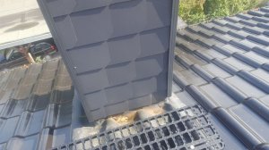

    Hallo liebes Forum.
    Vielleicht kann mir hier jemand helfen.
    Mir ist aufgefallen das sich in der schornsteinkehle Wasser sammelt.
    Gestern war die Firma vor Ort da wir eine Mängelanzeige geschickt haben.
    Um unseren Schornstein wurde Wakaflex geklebt. Jedoch an den tonziegeln komplett festgeklebt siehe Bild.
    Nun sagte der Herr das man das nicht hätte anders machen können da sonst Gefahr besteht das die Ziegel nicht mehr halten.
    Ich kann mir jedoch nicht vorstellen das dass nach den anerkannten Regeln der Technik ist.
    Ich habe mir gestern angeschaut wie Wakaflex verarbeitet wird und genau das wurde auch erwähnt das man es in den milden nicht fest machen darf nur an den höchsten Punkten der Ziegel damit stehendes Wasser vermieden wird.
    Meine Frage ist ob das jedoch trotzdem so korrekt ist oder wir auf ausbesserung drängen können.
    Gibt es dafür eine DIN?

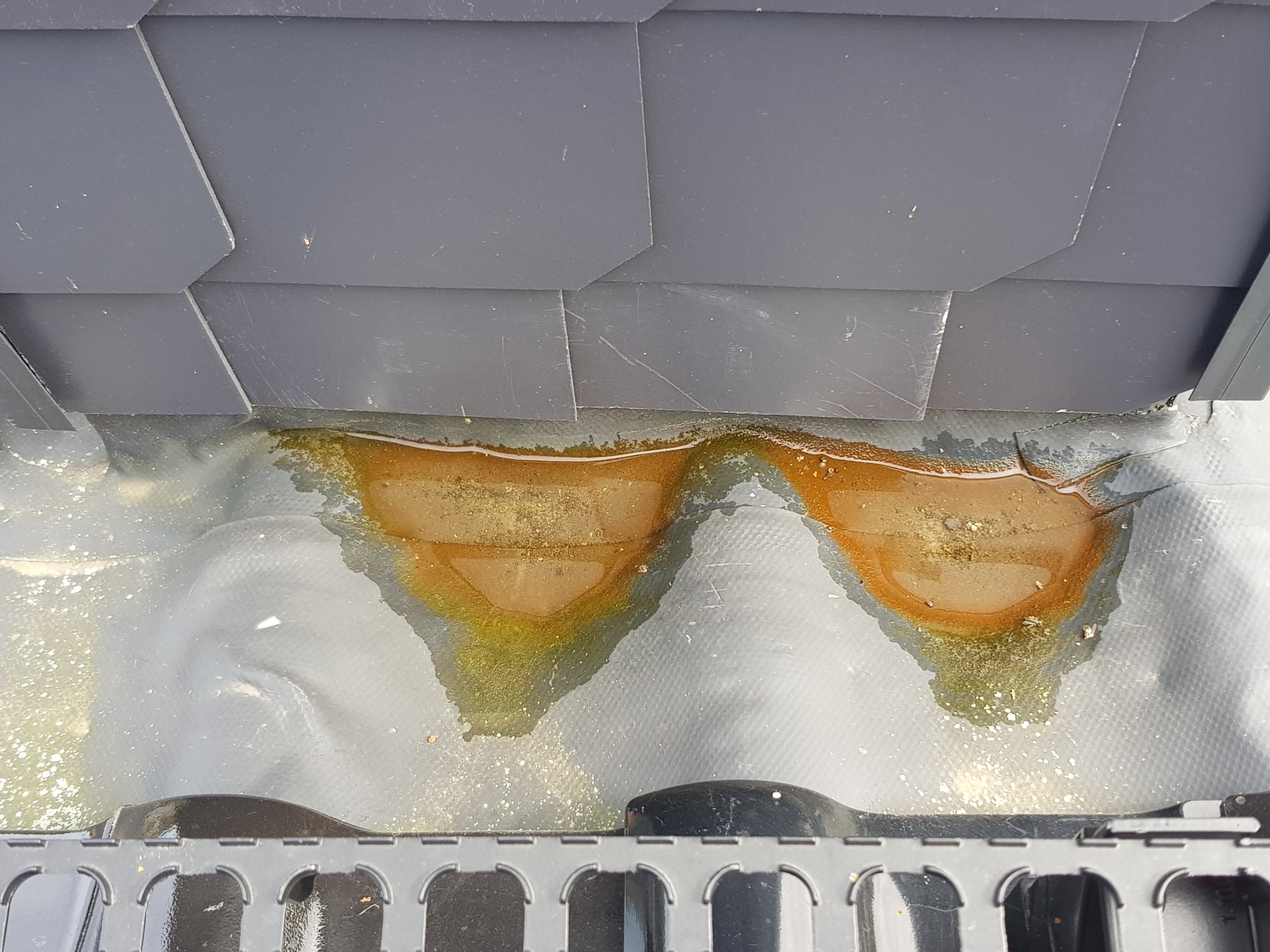

    Dort steht das Wasser

    Der Hersteller sagt, dass es so eben nicht geht.
    Das wird schon seine Gründe haben. Vermutlich kann das stehende Wasser das Material angreifen oder es
    verträgt die Spannungen bei Eisbildung nicht.
    Die Ecke rechts außen sieht auch komisch aus. Da ist ein Flecken drauf.
    Du hast einen Anspruch auf die Verarbeitung laut Herstellerrichtlinie, da der Hersteller sonst auch keine Garantie für
    das Material übernimmt.
    Die Herstellerrichtlinie würde hier wohl den Status "Regel der Technik" erhalten. Tegel der Technik ist geschuldet und einzuhalten.

    Danke andy.
    Ich werde mit denen auf jeden Fall nochmal sprechen.
    Denn so will ich das nicht akzeptieren.
    Ich suche gerade den Fleck was du meinen könntest. Ich find ihn nicht.
    1 oder 2 Bild?

    Jetzt seh ich den flecken.
    Ich werde da nochmal hinterher sein.

    Also ich seh da nen Flicken und kein Flecken.
    Machts aber auch nicht wirklich besser.
