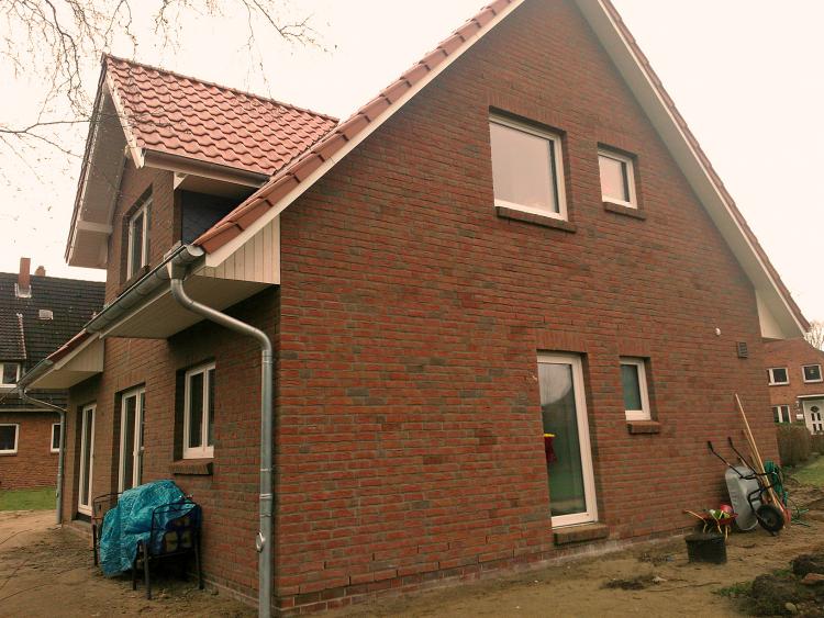

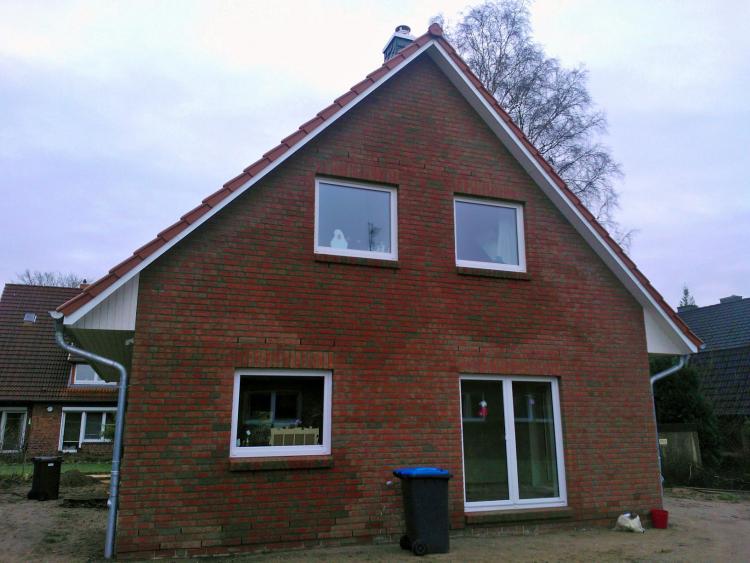

    ich habe zwar schon einige Threads zu diesem Thema hier gefunden. Jedoch fange ich lieber einen neuen an, anstatt mich an einen Vorhanden "ranzuhängen".
    Wir wohnen jetzt ca. seit einem Monat in unserem neuen Haus :)
    Nun ist uns aufgefallen das nach Regen an der West-Seite des Hauses unter den Fenstern ein Wasser-Schatten bleibt. Auf der Ost-Seite ist dieser sehr gering bis gar nicht. Es wurde eine schwarze Folie unter den Fensterbänken eingearbeitet. Die ist noch teilweise durch die Fugen unter der Fensterbank erkennbar. Die Schlitze sind, so weit ich da rein gucken kann frei. Eine wie in anderen Threads genannte "Wassernase" wurde nicht reingefräst.
    Der Maurermeister sagte wir sollen die Fensterbänke im Sommer Imprägnieren dann geht das weg.
    Habe unseren Bausachverständigen den wir für die Baubegleitung haben bereits gefragt, hätte jedoch gerne noch eine weitere Einschätzung.
    Vielen Dank!
    West-Seite:
    Ost-Seite:

    wir haben unser EFH auch mit einem Verblendmauerwerk machen lassen. Vor einiger Zeit hatten wir auch mal Wasserflecken unter den Rollschichten, aber viel viel kleiner. Bei uns genau auf der Wetterseite.
    Bei Euch sind diese Flecken aber schon mächtig gross wie ich finde.
    Lass die mal abtrocknen und schaue wie sich das weiter entwickelt.
    Und, ich persönlich würde das mit dem hydrophobieren (ich hoffe richtig geschrieben) lassen.
    Ein Freund von mir ist Architekt und Gutachter für Gebäudeschäden, er hat mir ausdrücklich davon abgeraten.
    Er meint, lass den Stein Stein sein. Wenn er nass wird wird er auch wieder trocken und bei fachgerechter Montage passiert nichts.

    needoch, ich weis nur nicht wie lange da die imprägnierung fugen und risse nicht verschliesst, zumindest nicht dauerhaft . bei dir muss da schon eine gewisse menge wasser eindringen.
    1. wie ist denn der anschluss an die fenster ausgeführt oder liegt die fölie nur zwischen vormauerung und rollschicht?
    2. wie ist denn der seitliche anschluss der fenster an die vormauerung gemacht?
    3.gibts unten am fenster nicht doch so ein schmales alu-abschlussprofil?

    sehe jetzt erst die Antwort.
    Die Folie liegt meine ich von innen über der Dämmung und dem Fenster. Dann wurde die unter der Rollschicht in die fuge geführt.
    Zwischen den Klinkersteinen und dem Fenster seiten ist so eine weiche schwarze "luftige" bzw. schaumige dichtung. Die klinker steine stehen ein Stück über den Fensterrahmen.
    Unten am Fensterflügel ist kein Aluminium Profil. Wir haben Kunststoff-Fenster.

    sagen wir mal deine rollschicht oder der anschluss rollschicht an das fenster ist undicht.
    dann läuft wasser auf die schwarze folie und wenn sich dort genug gesammelt hat läufts seitlich in die dämmung und die vormauerung.
    mal beobachten von wo sich die feuchtigkeit ausbreitet und prüfen ob unter der rollschicht über der folie entwässerungsöffnungen sind.

    Bedingt durch große Schalenabstände stehen die Rollschichten nur noch geringfügig über.
    Meist wird/kann dann an der Unterseite keine Wassernase eingeschnitten werden.
    Kommt dann noch zu Abdichtungsfehlern hinzu.

    Neben den bereits genannten möglichen Ursachen spielt möglicherweise auch noch eine Rolle:
    - geringer Dachüberstand --> mehr Wasser an der Fassade
    - Westseite = Wetterseite --> ungünstiger Wind drückt Regen gegen die Fassade

    Ist doch ein logisches und immer gerne wieder auftretendes Problem.
    Gemauerte Sohlbänke taugen nunmal nicht um Wasser gezielt abzuleiten.
    IdR schauen diese nicht ausreichend weit genug über die Fassade hinaus.
    Selbst wenn unter der Sohlbank eine Abdichtungsebene anstehet, wird das Wasser am Fenster ablaufen, am die Fensterbank, auf die Fassade abfließen. Bei solchen Konstruktionen tropft nichts ab. Der Verblendung wird unter der Fensterbank wird somit nur ein "Mehr" an Regenwasser, im Verhältnis zur restlichen Fassade zugeführt.
    Hydrophobieren taugt in den eisten Fällen nichts.

    also folgen wir mal dem mark und lassen uns von einem dachdecker/klempner ein zinkblech als fensterbank zum einbau unter der rollschicht abkannten. befestigung kann mit zwei schraubzwingen und einer holzlatte problemlos, zerstörungsfrei unter der sohlbank erfolgen.
    dann wird die sache mal beobachtet. wenn das die ursache ist dann müßte eine verbesserung eintreten.
