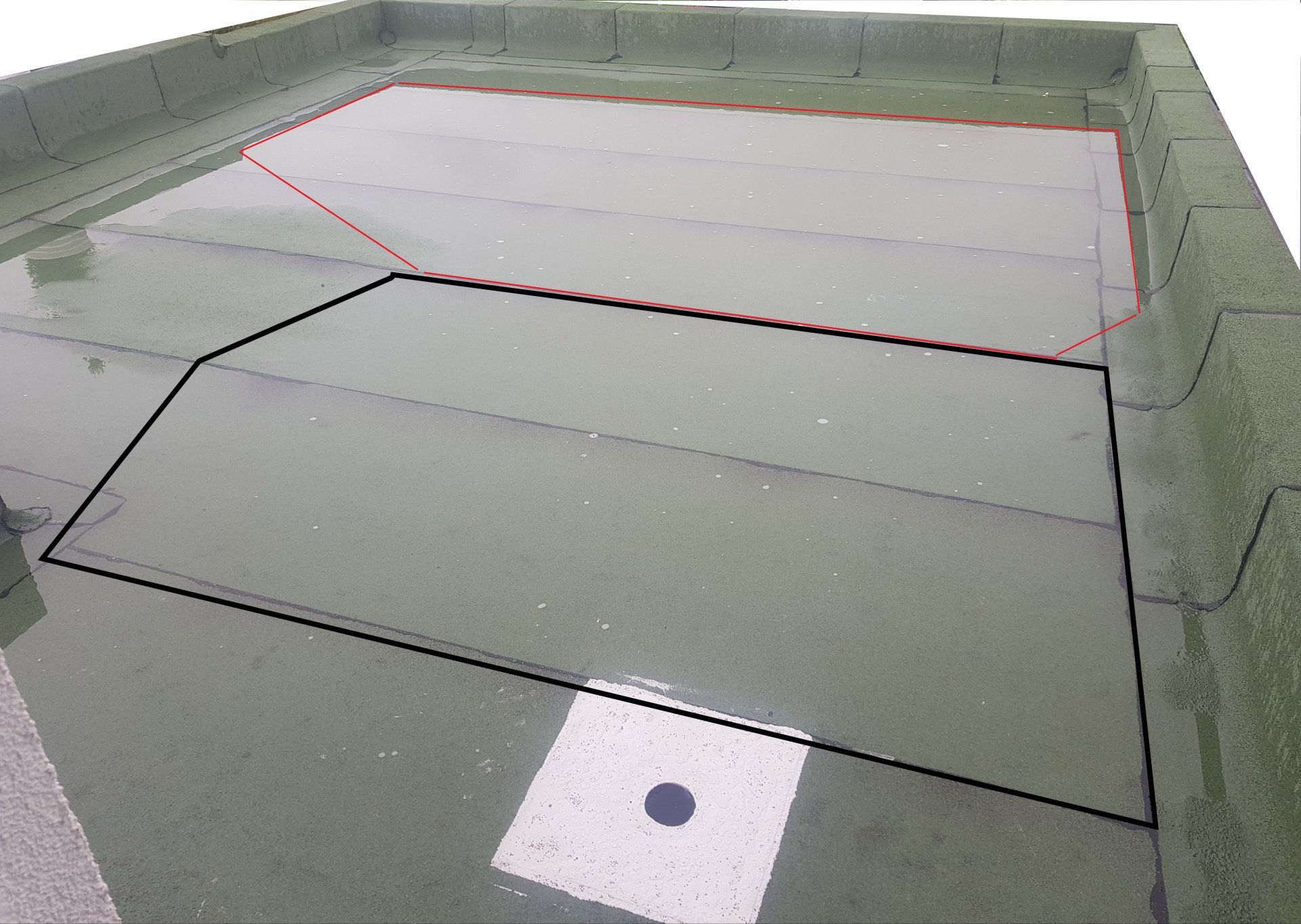

    ich habe vor kurzem mein Garagendach von einer erfahrenen Dachdeckerfirma (seit 30 Jahren tätig)abdichten lassen.
    Aufbau: Bitumenanstricht auf Beton, Bitumenschweißbahnen (2 Lagen), an den Ecken Keile und Flüssigkunststoff am Hausanschluss. Leider wurde das von mir erwähnte Gefälle Richtung Ablauf nicht ausreichend ausgeführt.
    Sobald es regnet, bleibt Wasser in der Mitte des Garagendachs stehen und läuft nicht ab (siehe Bild).
    Im roten Rahmen steht Wasser bis zu 2,2cm.
    Im schwarzen Rahmen steht Wasser bis zu 4mm.
    Im Angebot hat der Dachdecker das Errichten eines Gefälle nicht genannt. Wir hatten uns mündlich darauf geeinigt, dass er das Gefälle einbringt. Das hat er auch gemacht, allerdings nicht ausreichend.
    Sind die angegebenen Wassermassen noch im Rahmen oder werde ich in Zukunft Probleme mit meiner Garagendachabdichtung bekommen?
    Werde ich im Winter aufgrund von gefrierendem stehenden Wasser auf meiner Garagendachabdichtung Probleme bekommen? Wie sieht es mit Rotalgen aus, ist das nach wie vor ein Problem?
    Habt ihr Lösungsvorschläge?
    Schon mal vielen Dank!

    Also 4 mm ist nichts wenn du garkein Wasser auf dem Dach haben möchtest brauchst du ein Gefälle größer 3°.
    Ohne vereinbarung ist es auch schwierig.
    Wenn es Statisch geht bring ein Schutzvlies auf und schmeiß 5 cm Kies drauf und fertig.
    bevor das Wasserabläuft steht meistens sowieso erst mal 1 cm Wasser auf dem Dach.

    Als Gefälledämmung sollte es ausgeführt werden.
    In der Abdichtungsnorm DIN 18531 heißt es zum Punkt Dachneigung/Gefälle:
    „Die Abdichtung sollte, außer bei intensiv begrünten Dächern mit Anstaubewässerung, so geplant und ausgeführt werden, dass Niederschlagswasser nicht langanhaltend auf der Abdichtungsschicht stehen kann. Dazu sollte ein Mindestgefälle von 2% geplant werden“.
    Eine gute Dachdeckerfirma sollte doch ein Gefälle so einbringen, dass nicht Wasser bis zu 2,2cm stehen bleibt!??

    Wenn dein Dachdecker eine Gefälledämmung eingebaut hat würde ich das Versagen bei ihm sehen.
    Offenbar ist er dabei von einem herzustellenden Gefälle ausgegangen und mangels genauer Angaben und deiner Unkenntnis wäre er in der Verantwortung als gleichzeitig planender Handwerker.
    Falls es Hinderungsgründe gegeben hat müßte er vor Ausführungsbeginn Bedenken angemeldet haben.

    Es gibt Gründächer mit Bitumenbahnen dort wird das Wasser bewusst 10 cm zurückgestaut, für die Pflanzen.
    Wenn sauber gearbeitet wurde und Kies darauf kommt, passt das.
    Diese Dächer halten auch Ihre 30 Jahre.....
    Klar ist ein Gefälle immer besser, aber bei sowas. Sorry halb so wild.
    Zumal nichts wirklich geklärt ist und was vereinbart war..... immer nur alles mündlich. So kann jeder was behaupten .....

    Da wird noch mit Blech verwahrt.
    Haben wir das hier?
    Ich würde auch in Richtung Flies/Bautenschutzmatte und Kies hier tendieren.
    Das ist hier augenscheinlich das Problem, gibt es nur einen Ablauf? Wo ist der Notablauf?
    Das bleibt Sie sicher über Jahre, allerdings können sich so Algen und Moose bilden.
    Daher ja der Vorschlag mit Kiesschüttung.

    Jop Notüberlauf bin ich auch voll bei SIL
    Schaut doch ob ihr noch ein Loch Bohren könnt für einen zweiten Ablauf, den Ihr in der Garage verbindet :)
    Ansonsten Schutzmatte und Kies drauf und gut ist.

    Ja, einen Notüberlauf gibt es auf höhe des Ablaufs in der Brüstung (auf dem Bild nicht sichtbar).
    Einen zweiten Ablauf möchte ich nur ungern anbringen. D.h. wieder zwei Kernbohrungen, einmal durch die Garagendecke und einmal durch die Rückseite der Wand, um an das Regenwasserrohr zu kommen. Außerdem müsste ich dann alles verrohren. Sehr viel Aufwand.
    Mein Dachdecker hat jetzt vorgeschlagen auf das Garagendach Lavasteine zu schütten. Die haben den Vorteil, dass Sie Wasser aufsaugen und langsam wieder abgeben. Damit will er das Gefälleproblem lösen. Kennt das jemand? Muss hier auch ein Schutzvlies zwischen Bitumenbahn und Lavasteine?
    Mit der Bekiesung habe ich das noch nicht ganz verstanden. Muss da ein Extra Käfig an den Ablauf damit die Steine nicht ins Regenrohr fallen? Brauche ich da auch ein Schutzvlies unter der Bekiesung?

    Ja mindestens.
    Ja, ein Dom
    Ja, plus Bautenschutzmatte

    Nein, überall wo du auf deine Polymerbitumenbahn etwas auflegst,ansonsten 'drücken' sich deine Steine ob nun Lava oder Kies früher oder später ein.
