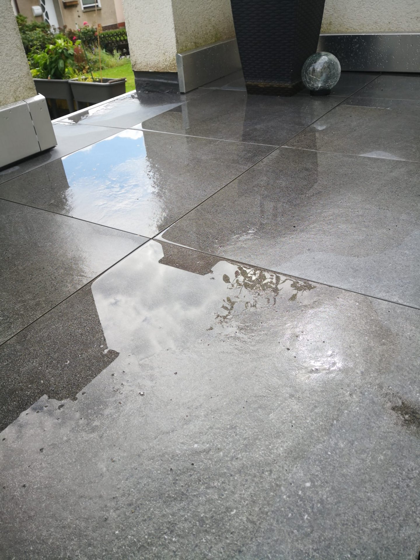

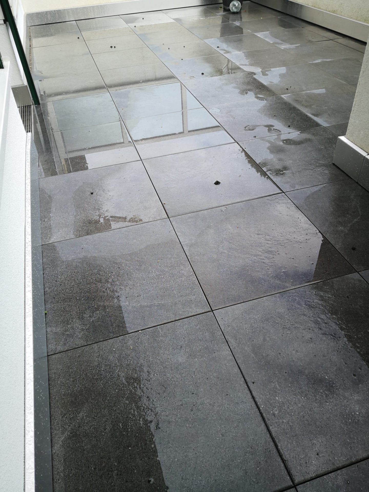

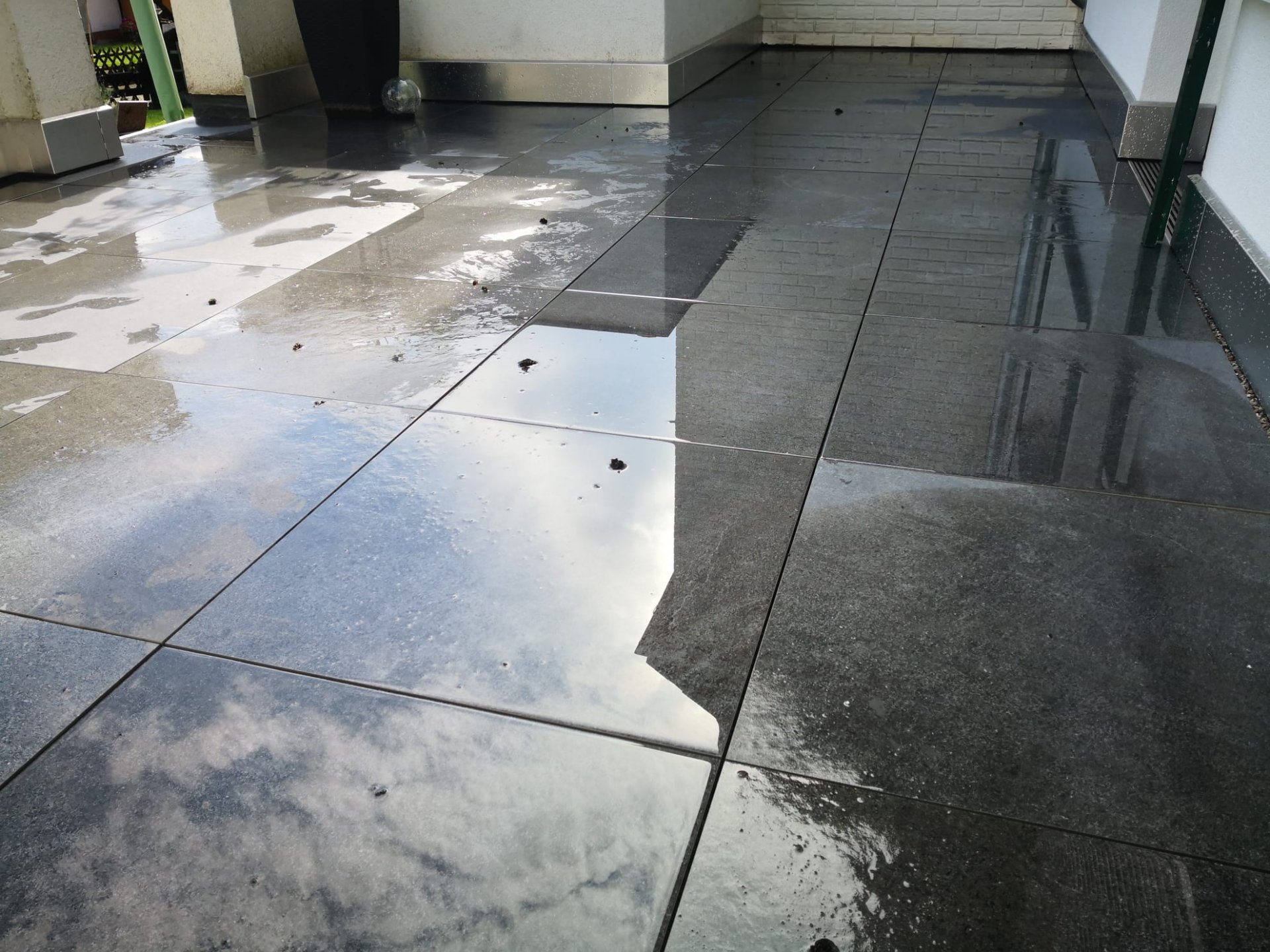

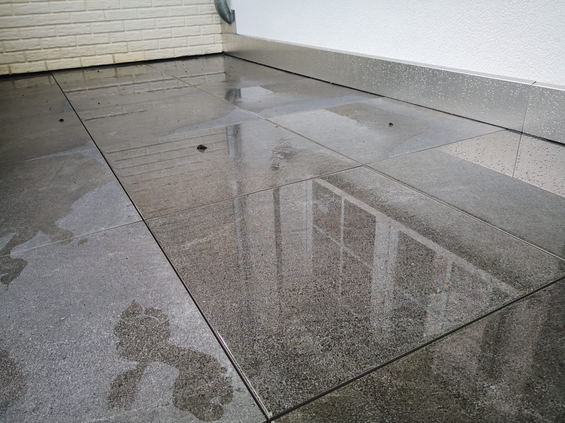

    Hallo, ich habe meine Terrasse neu eindecken lassen. Bis auf die Betondecke hatte ich alles entkernt. Der Dachdecker hat auf die Schweißbahn, ein Kiesbett gezogen, und Platten mit offenen Fugen verlegt. Nach Regen, haben wir jetzt das Problem, das das Wasser auf den Fliesen bleibt, und nicht abläuft. Ein leichtes Gefälle vom Haus weg wurde angeblich gemacht.Ich hänge hier Mal ein paar Bilder ran.

    Wieviel ist es denn? Wasserwaage nicht zur Hand?
    Tja - rutschhemmend, selbstentwässernd, großformatig, optisch ansprechend und möglichst wenig Gefälle damit einem nicht der Kugelschreiber vom Tisch rollt....
    Mit norgerechtem Gefälle von 1,5% bleibt auf den großen Platten immer Wasser stehen wegen der Oberflächenspannung.
    Nimm halt einen Abzieher und schieb es in die Abläufe, wenn du tatsächlich 5 min nach dem Regen auf der Terrasse sitzen willst.

    Angeblich 2% Gefälle.

    Reicht bei den großen rauen Platten auch nicht...

    Echt jetzt? Sieht auf den Fotos nicht so aus.
    Das müssten dann 2 cm Höhenunterschied unter den Enden einer 1m-Wasserwaage sein.
    Wenn das eine Ende aufliegt sollten unter dem anderen Ende mind. 2 cm Luft sein wenn die Waage in Waage liegt.
    Nachmessen bzw. zeigen lassen!

    Sieht bis auf den kleinen Zugang aus wie ein geschlossener Raum. Wo soll denn da das Wasser hin? Und warum überhaupt ein Dachdecker?

    Weil Flachdächer - genutzt oder nicht - gerne vom Dachdecker fertiggestreichelt werden?
    Splitt plus Plattenbelag hätte natürlich auch ein Gala-Bauer machen können. Der hätte dann sicher auch an eine Drainmatte zwischen Splitt und Abdichtung gedacht!

    Nein, eine unterkellerte Terrasse. Habe jetzt festgestellt, das die erste Reihe am Haus Wagerecht verlegt ist. Erst dann beginnt ein leichtes Gefälle.
    Bin Mal auf morgen gespannt. Werde dann berichten.
