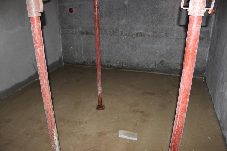

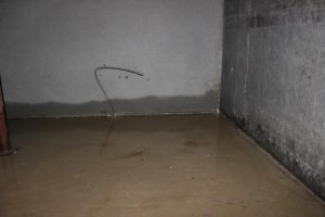

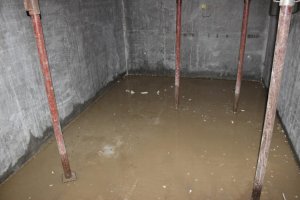

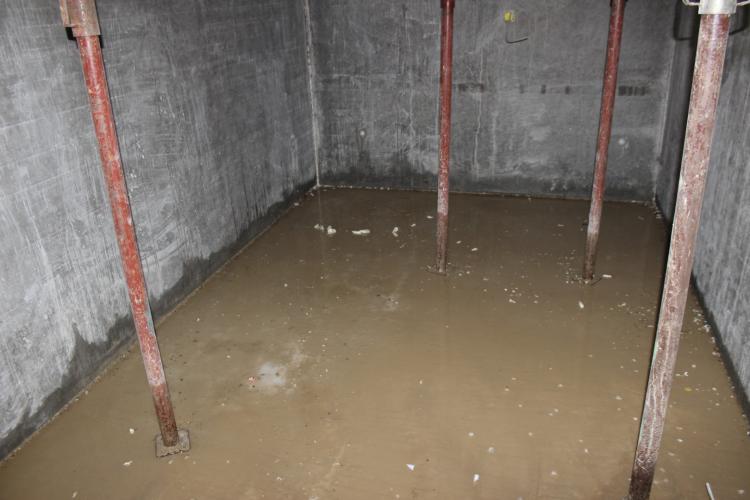

    da bisher nur unser Rohbar-WU-Keller steht und auch nach sorgfältiger Abdeckung des gleichen immer wieder irgendwo Wasser von oben bei starken Niederschlägen eindringt, sieht es aktuell wie auf den Bildern aus.
    Sprich: 2-3cm Wasserpfützen.
    Was mich wundert, ist dass das Wasser an den Wänden quasi hochzieht. Ist das normal?
    Muss ich sicherstellen, dass vor dem ersten Frost alles Wasser am Boden und IN der Wand weg ist (Bautrockner?), damit die WU Betonwand nicht aufplatzt von innen oder passiert da nichts?
    Danke und Gruß,
    Bavarian

    warum du - das entfernen von niederschlagswasser aus dem bauwerk ist nebenleistung des unternehmers, das muss er übernehmen.
    ein bautrockner macht erst sinn, wenn die außenhaut (dach, fenster, türen) geschlossen ist.
    ja, wasser zieht an betonwänden hoch, auch bei wu!

    Interessant, ich wusste nicht, dass die Kellerfirma das machen muss? Ich habe extra eine große Folie zum Abdecken gekauft und diese über den Keller gezogen.
    Worauf kann ich mich denn berufen, dass das vom Unternehmen gemacht werden muss?
    Aber ist das jetzt unproblematisch wegen des bevorstehenden Winters?
    Der Keller wird noch bis mind April ohne Haus stehen.

    ich würde mir da kein zu großen Sorgen machen, ist das eine weiße Wanne?
    Die muss das Wasser doch auch von außen aushalten und das jahrzehntelang. Ich habe schon oft genug gesehen, dass das Wasser im Rohbaukeller auch friert, selbst da ist nie etwas passiert. Wenn das Haus mal steht und dicht ist dauert es max. ein paar Wochen und der Keller ist wieder trocken.

    Haben heute den Keller trockengesaugt mit einem Nasssauger.
    Dabei ist aufgefallen, dass dort, wo das Wasser stand, die Bodenplatte aufgeweicht ist und man da richtige Riefen reinfahren kann. Mit dem Sauger quasi den ganzen Boden zerkratzt.
    Wieso weicht der Beton denn wieder auf, wenn Wasser draufsteht?
  16. #16 Gast036816, 20.12.2015
    das ist die zementschlämme, die ist nun mal weich. wenn darunter - die schichtdicke der zementschlämme sollte max. 2 mm betragen - auch nur weicher beton ist, solltest du den beton untersuchen lassen.
  17. #17 Bavarian, 20.12.2015

    wie alt ist der beton?
    es geht um die festigkeiten.
    wann wurde betoniert, bei welcher witterung?
    zu den leistungen:
    es kommt drauf an, wie der ablauf geplant wurde.
    sicherung gegen niederschlag ist nach VOB/C 4.1.10 eine nebenleistung
    maßnahmen zum witterungsschutz gelten oftmals als besondere Leistungen.
    siehe VOB/C 4.2! ... bezug zu DIN18299 (allgem. Regelung für Bauarbeiten jeder Art)
    die abgrenzung ist schwierig, wenn vertraglich nix geregelt ist, sollten hier wohlwollende regelungen getroffen werden, weil man sonst ein faß ohne boden öffnet, und die brüh dann teurer word als die borcken darin.
  19. #19 Bavarian, 21.12.2015
    Bavarian
    Bavarian
    13.11.2015
    65
    Kaufmann
    Frankfurt
    Betoniert wurde am 09.12. bei ca. 8°C und gutem Wetter (etwas nebelig).
    Die Tage danach war es allerdings regnerisch, weshalb dann auch Wasser in den Keller gelaufen ist und seit dem dort in 2 Räumen gestanden hat. An der ein oder anderen Stelle sieht man auch mal nen Fußabdruck.
  20. #20 planfix, 21.12.2015
    planfix
    planfix Gast
    dann wäre noch interessant zu wissen ob dem beton irgendwelche beschleuniger und/oder frostschutzmittel zugesätzt worden.
    das hat ebenfalls auswirkung auf abbindeverhalten.
    ein bisschen zementschlämme an der oberfläche ist kein fiasko, frost während des abbindens ist unvorteilhaft ohne besonderen schutz. aber frost war ja wohl nicht. manche betonwerke mischen auch prophylaktisch was bei. auf jeden fall braucht der beton bei dem wetter auch länger zum abbinden. der beton ist jetzt 12 tage alt. da hat er seine endfestigkeit eventuell noch nicht erreicht.
    du solltest vor wasser und frost schützen (lassen), damit keine abplatzungen an der oberfläche entstehen.
    eventuell kannst du auch den lieferschein bekommen. anhand der zuschläge kann man dann feststellen, wie sich der beton verhalten sollte.
