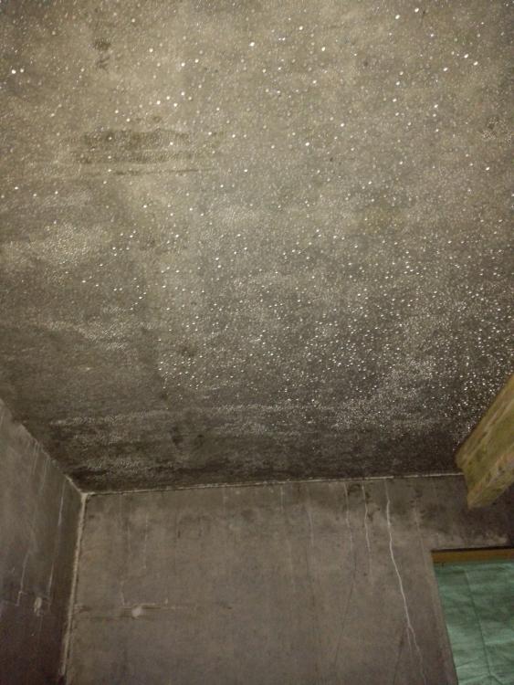

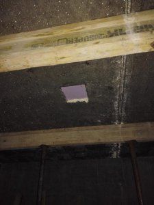

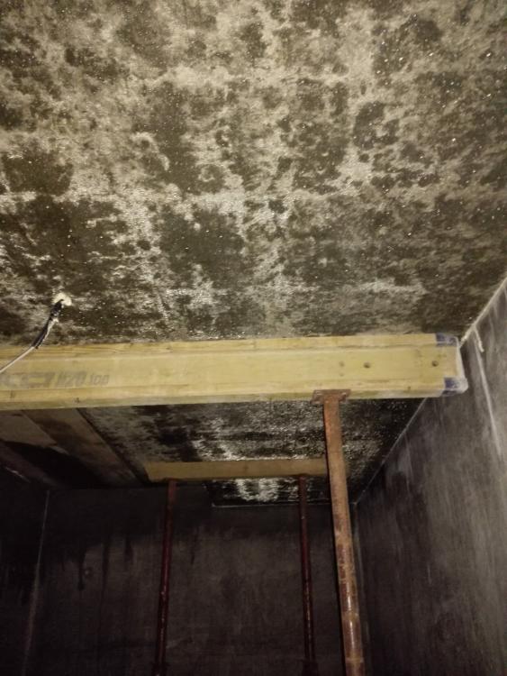

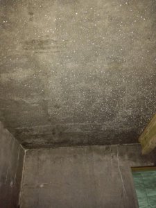

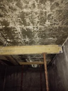

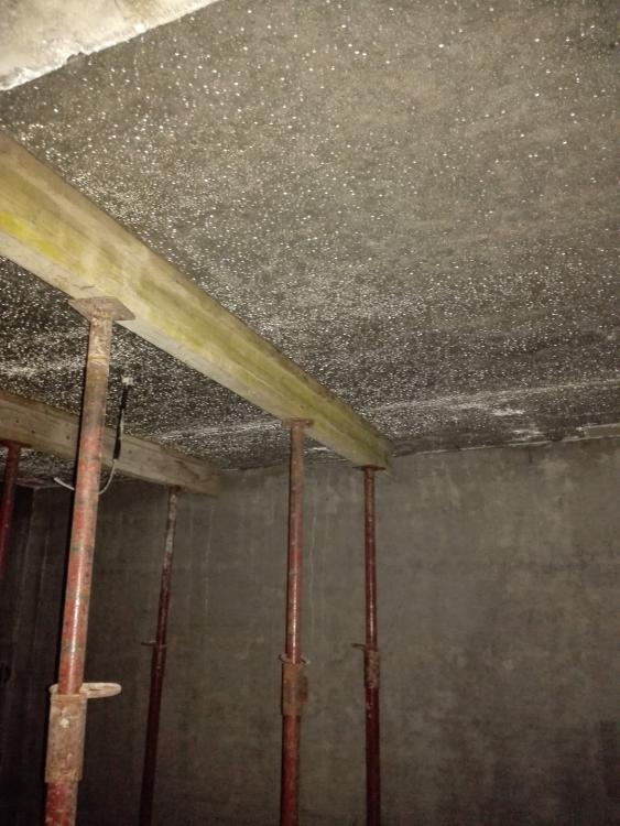

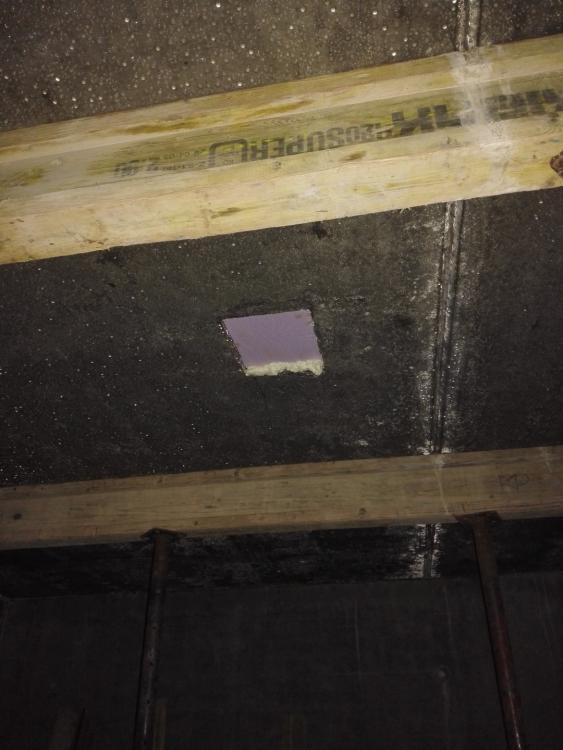

    Hallo Zusammen,
    denn Keller haben wir mit einer großen Plane (10*15m) komplett abgedeckt, um das Eintreten von Regenwasser zu vermeiden. 100%ig ist es nicht, da immer noch ein wenig eintritt, aber es bleibt fast alles draußen.
    Soweit, so gut.
    Allerdings zeigt sich ein erneutes "Problem", von dem ich hoffe, dass es keines ist.
    Die Kellerdecke "hängt" voll von Wasser. Die ganze Decke ist mit so vielen Wassertropen voll, dass es bei Berührung quasi Literweise herunterkommt. Die Decke ist an manchen Stellen auch merkwürdig dukel gefleckt (nass?).
    Ist das weiter schlimm oder eher normal?
    Danke und Grüße,
    Bavarian
    2016-01-04 11.05.21.jpg 2016-01-04 11.05.16.jpg 2016-01-04 11.05.09.jpg 2016-01-04 11.05.05.jpg 2016-01-04 11.05.01.jpg
  4. #24 planfix, 04.01.2016
    planfix
    planfix Gast
    das wasser an der decke ist kondensat.
    innen naß, oben kalt, das sammelt sich da und läßt sich auch nicht vemeiden.

    mir fallen drei Wege ein, dieses Problem zu entschärfen: kontrolliert lüften, kontrolliert lüften, kontrolliert lüften

    Der Keller hat ein großes Fensterloch, das mangels Fenster permanent offen ist. Wie könnte man das denn noch anders lüften?

    Mit einem Loch entsteht keine wirksame Lüftung. Du brauchst eine gesteuerte mechanische Entlüftung, die dir zum richtigen Zeitpunkt die richtige Luftmenge durch den Keller schaufelt.
    Oder lässt es einfach und wartest, bis sich das von selbst erledigt.
