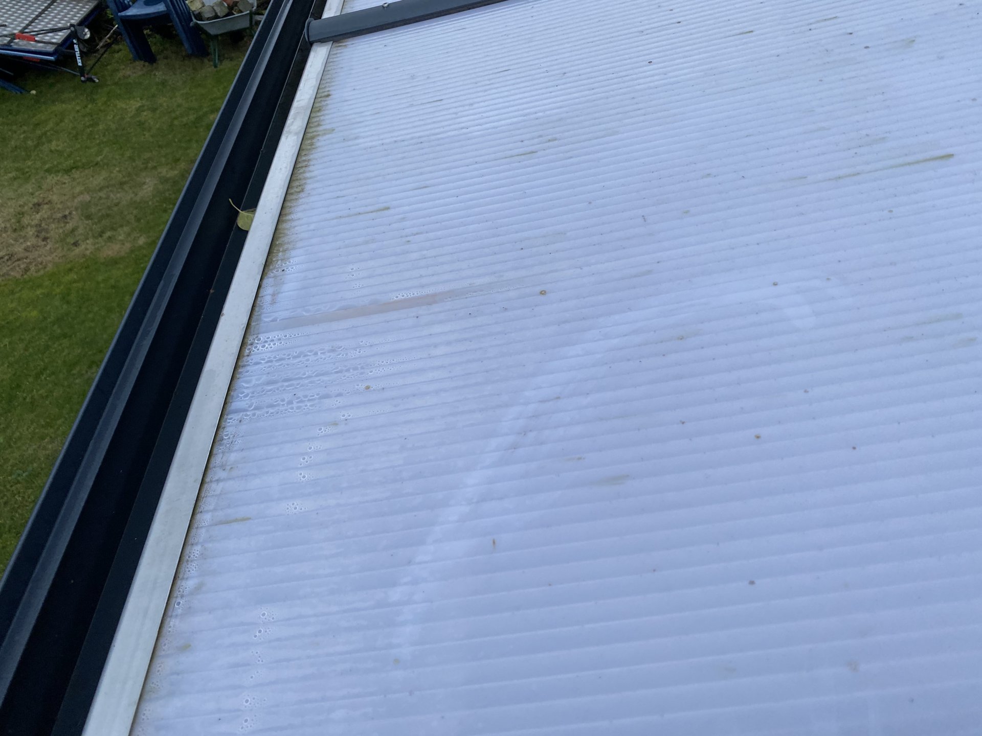

    Wir haben Ein neues terrassendach bekommen.
    Alu mit stegplatte n. Wurde durch eine Fach Firma montiert. Auf den den ersten Blick alles gut.
    Montage Juni 2023

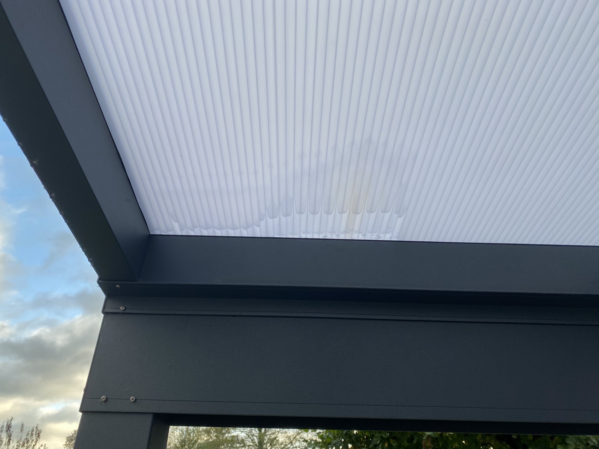

    Problem September : In einer von 4 stegplatten steht unten im mehreren Kammern Wasser 10-20 cm hoch , das dürfte doch kein Kondenswasser sein?! Monteur sagt Platte wurde von uns falsch gelagert und ist dadurch defekt ( Platten Lage 6 Monate hochkant in der Garage ).
    Ist schuld vom Bauherrn.
    Alles möglich! Ich bin allerdings jetzt skeptisch ob Einbau richtig ist , Wasser läuft an der Hauswand runter durch die anschlussprofile , die haben wohl das Silikon vergessen .
    Die reklamationsbehsndlung ist mangelhaft.
    Hauptsächlich interessiert mich wie das Wasser in die Platte kommt.
    Schaut euch mal das Foto an.

    Ihr habt die Platten gekauft und die Firma hat sie montiert? Oder habt ihr alles über die Firma bezogen und die Firma hat die bei euch gelagert??
    Silikon ist keine Abdichtung, sondern eher was für die Optik im Außenbereich. Hast du mal ein Bild von oben, also wo das Wasser reingelaufen sein könnte?

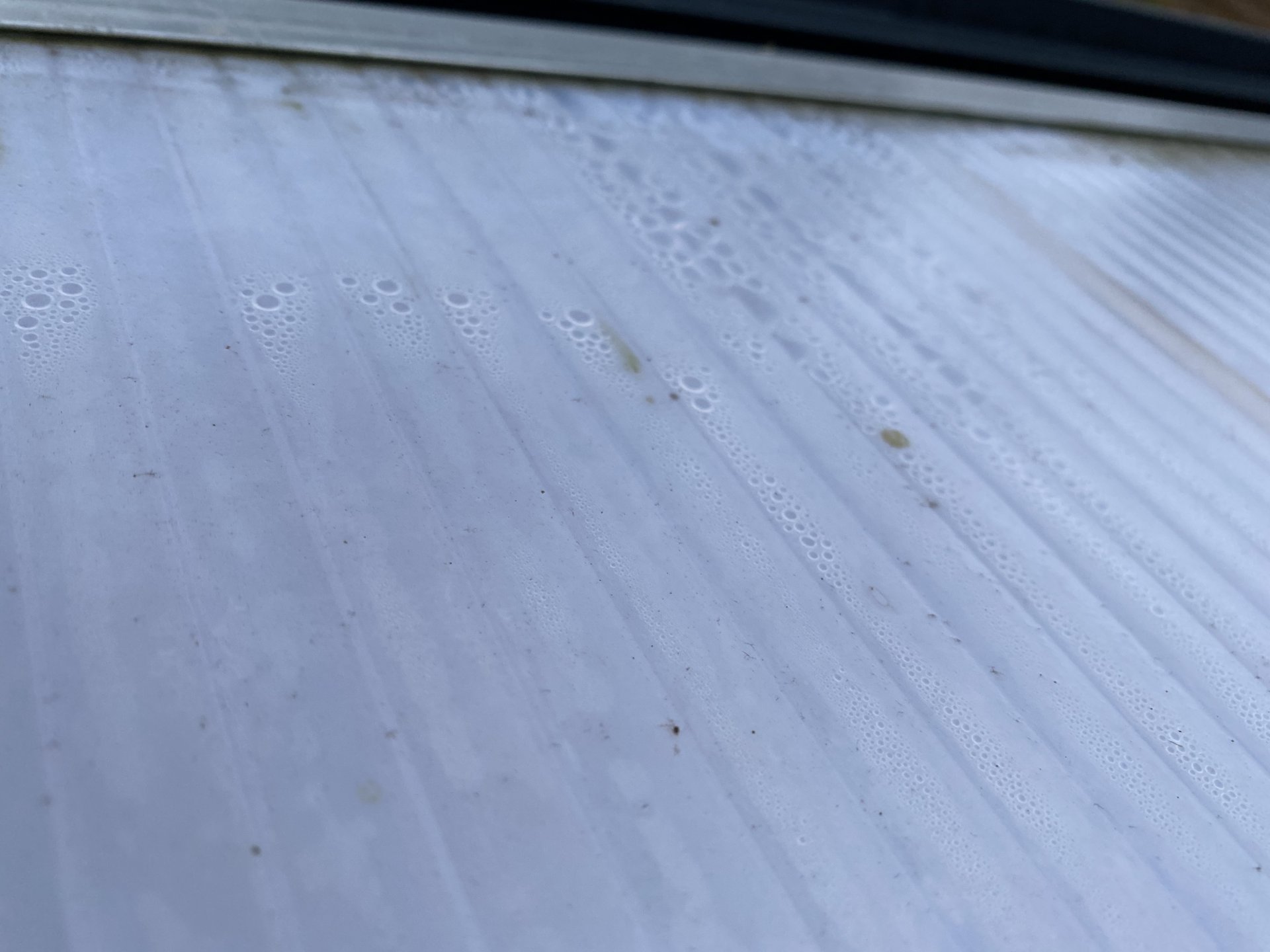

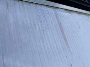

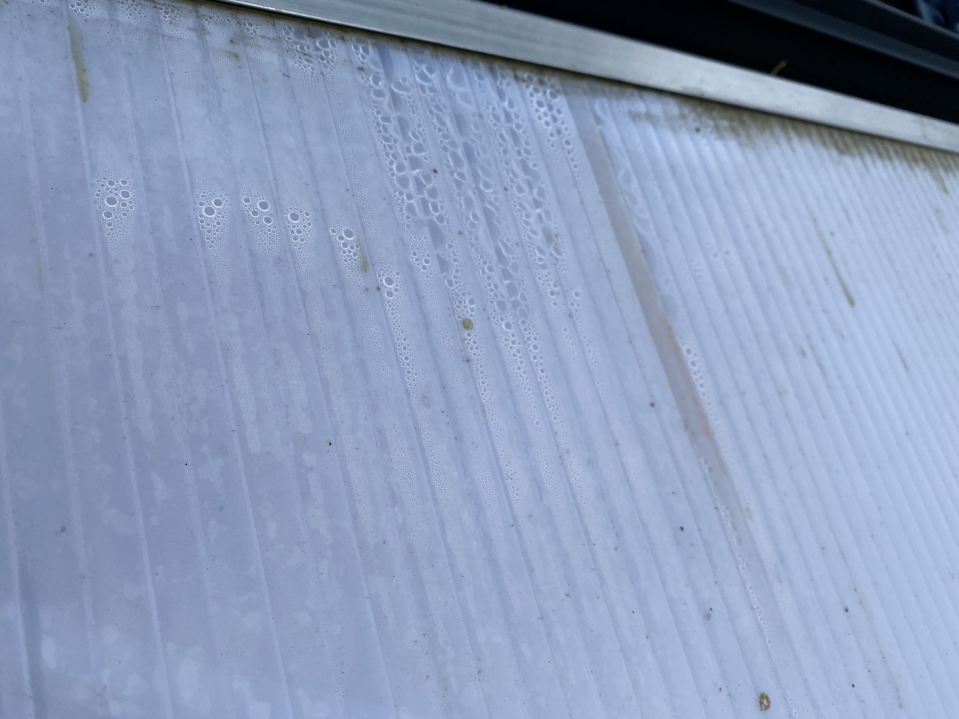

    Kondenswasser sieht meistens Bläschenförmig aus in den Platten, und nicht so viel,

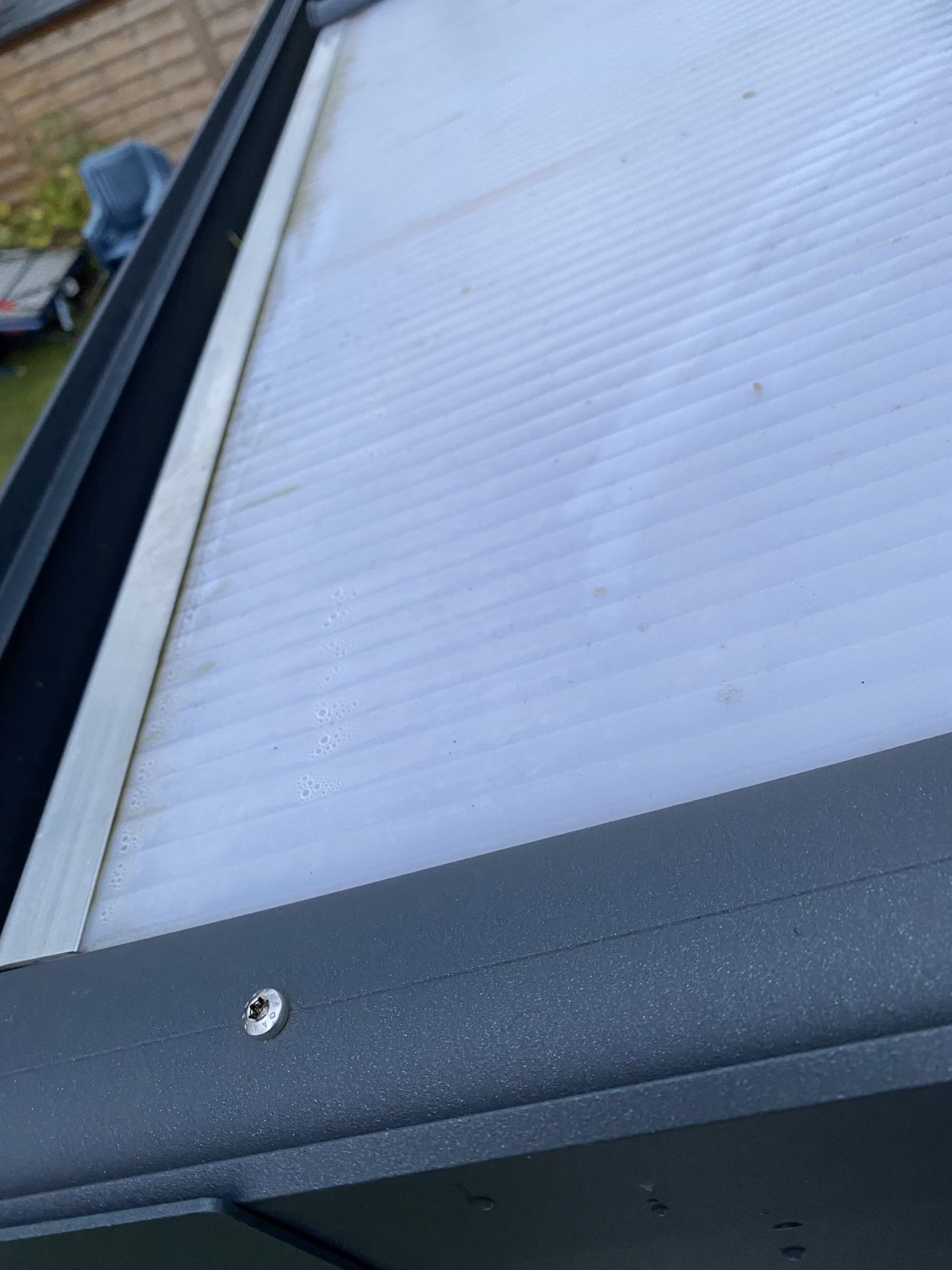

    Das es sich von unten hochzieht kann ich mir nicht vorstellen,,höchstens das es von oben rein kommt und unten wegen der Abschlusschiene nicht mehr rauskommt. Das hat auch nichts mit Lagerung zu tun, Lagerschäden können Wölbungen sein oder Staub in den Platten aber nicht Wasser in der Platte.

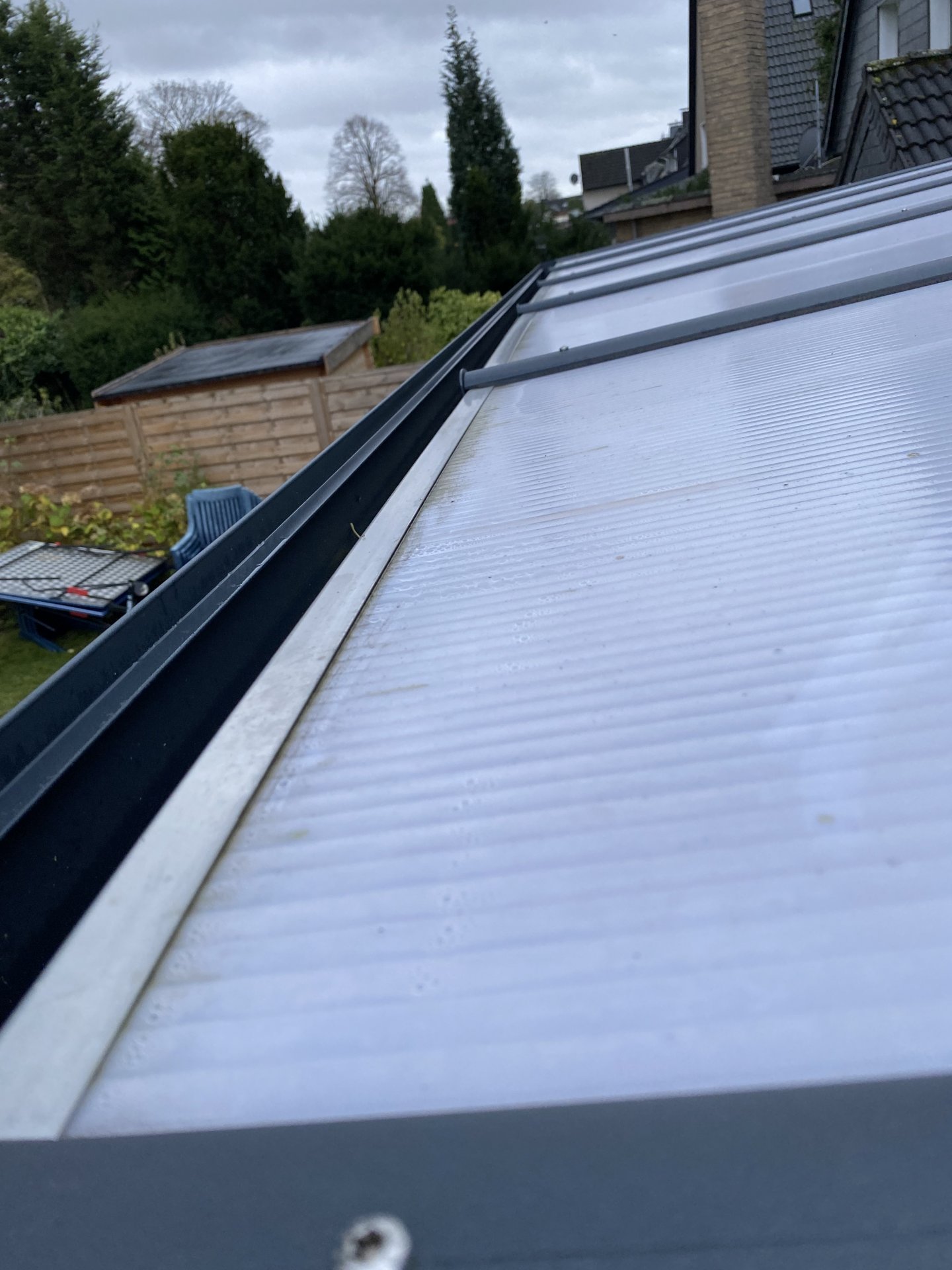

    Normalerweise wird die an der Wand liegende Kannte mit Antidust Tape zugeklebt und bekommt auch eine Steckschiene ohne Tropfkannte, unten kann nicht muss offen bleiben oder Antidust Tape mit Vlieslöcher zum Ablauf von Kondensat ( ich befürworte 2.) und Steckschiene mit Tropfkannte ( Vorsteckleisten)
    Aber da ist doch Garantie drauf , Aufbauer anrufen der soll es richten , denn wenn das Wasser da nicht schnell rauskommt wird das garantiert grün innen und das rauszubekommen ist eigentlich unmöglich, dann geht nur noch tauschen.

    Hier neue bilder
