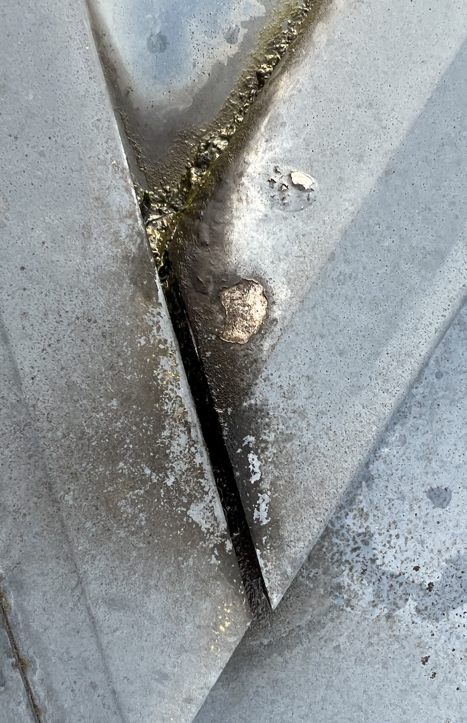

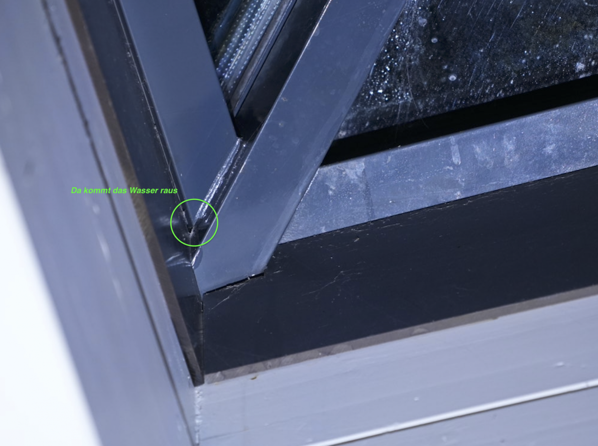

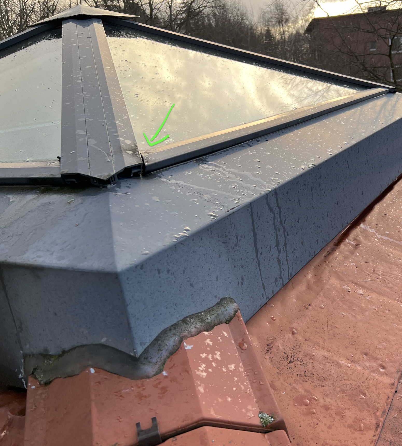

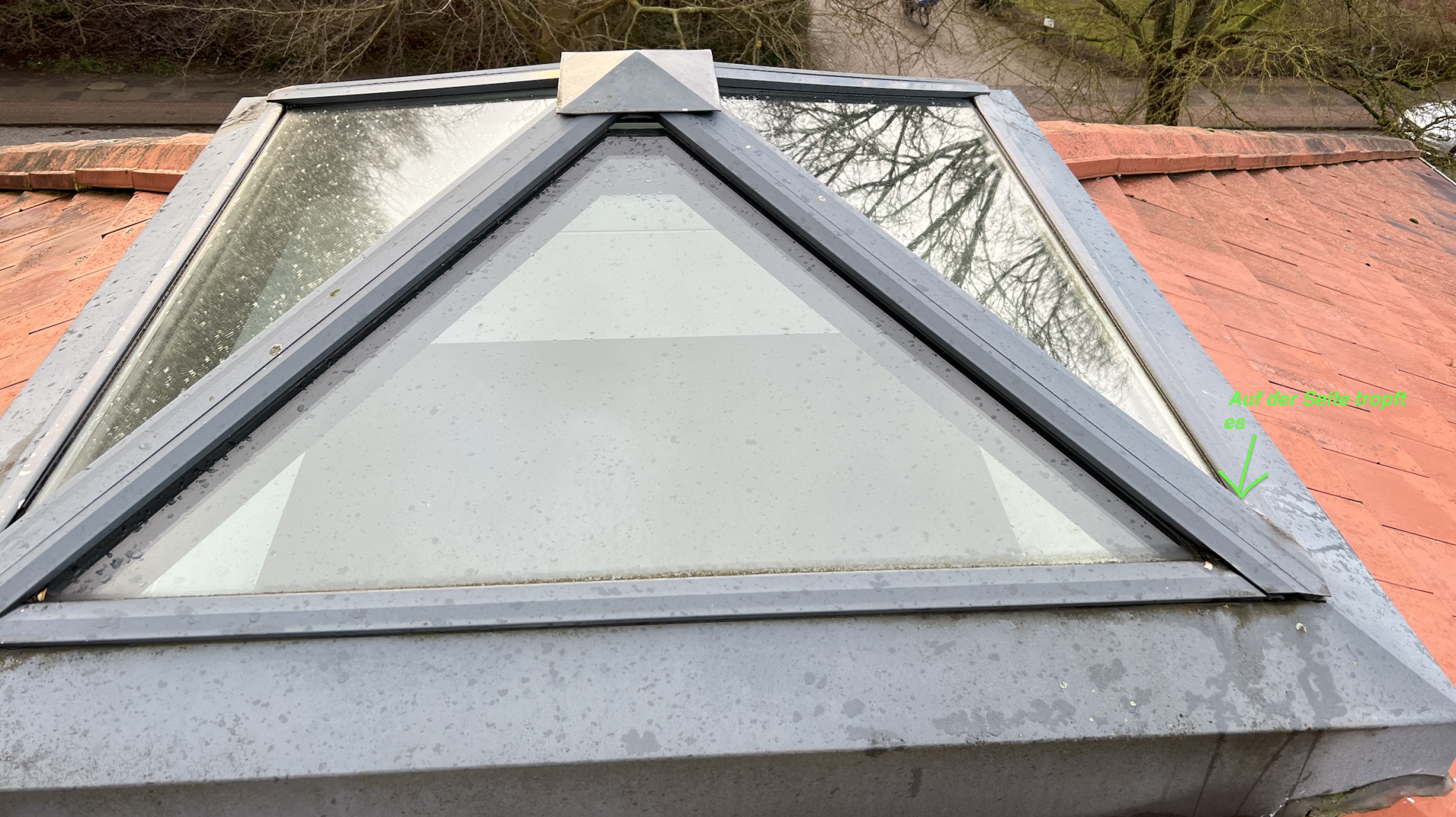

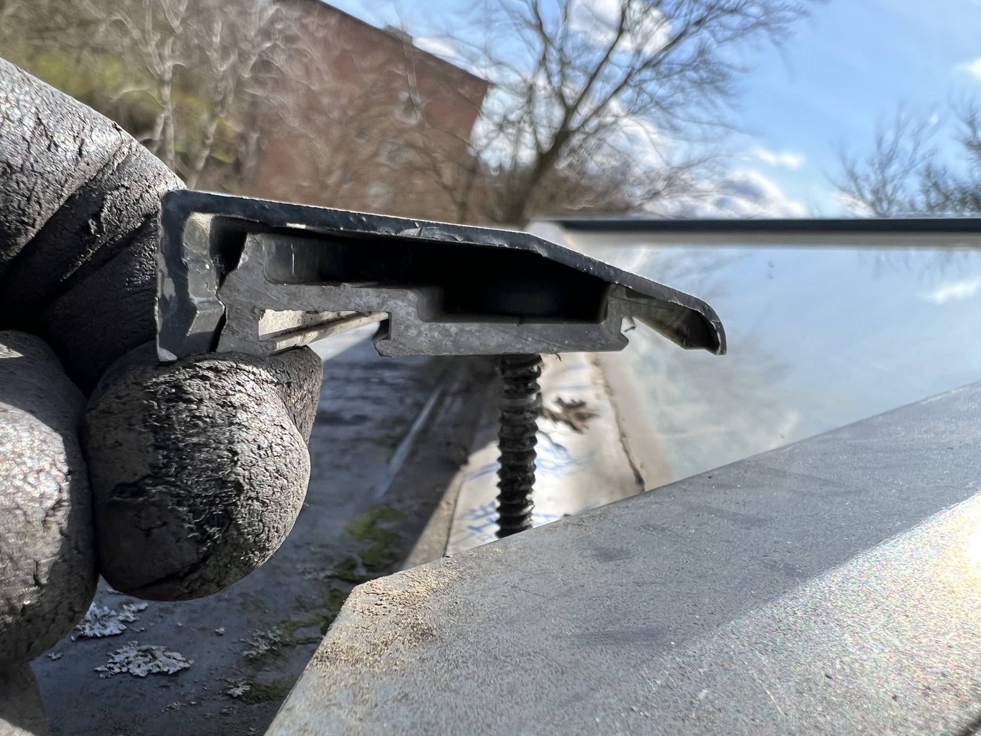

    seit einigen Wochen tropft immer mal wieder Wasser aus unserer Lichtkuppel (Pyramiden Form). Auf den Bildern ist die Lichtkuppel zu sehen bzw. in grün markiert die Stelle, an dem das Wasser rauskommt. Interessanterweise tropft es nicht immer wenn es regnet, sondern bisher nur zwei mal. Und auch nicht direkt, sondern mit etwas Zeit Versatz ... heute hatte es beispielsweise den ganzen Tag geregnet, aber erst heute Nachmittag hat es etwas getropft und das auch erst als es wieder aufgehört hat zu regnen. Ich habe die letzten Tage versucht die genaue Stelle ausfindig zu machen aber so wirklich schlau werde ich nicht.
    Von der Oberseite ist an der Stelle, an der es tropft, ein Spalt zwischen den beiden Seiten zu erkennen, den ich an den anderen Seite nicht sehe. Daher könnte ich mir gut vorstellen, dass das Wasser dort durchkommt. Aber wirklich sicher bin ich mir nicht.
    Daher wollte ich hier im Forum mal fragen ob jemand Erfahrung mit solchen Fenstern hat und vielleicht eine Vermutung hat wodran es liegen kann. Wäre es einen Versuch Wert diese eine offene Stelle mit Silikon abzudichten oder sollte man lieber direkt einen Fachmann beauftragen (wobei dann die Frage wäre wer solche Arbeiten machen kann)

    Das sieht nach handwerklicher Fertigung und nicht nach Industrie aus.
    Da wird es wohl schwer werden, dass einer genau die selbe Schwachstelle bei sich entdeckt hat.
    Die Ecke, wo das Moos rauswächst, wäre auch mein Hauptverdächtiger. Das Leck kann man nur vor Ort auf dem Dach finden.
    Sind da überhaupt Wasserabläufe an den unteren Falzen und wenn ja, sind die frei und nicht voller Dreck?

    Alle Deckleisten runter machen, säubern, die Wasserführungen ebenfalls säubern, und dann wieder sauber montieren.
    Das ist bei Lichtkuppeln der einzigste vernünftige Weg.

    Wenn ich das richtig sehe, sind diese Ecken die einzigen Stellen wo das Wasser von der Scheibe anlaufen könnte. Ich weiß leider nicht wie es ursprünglich aussah ob da wirklich ein Wasserablauf vorgesehen war. Aktuell ist da halt dieser Spalt.
    Ja, ich denke ohne da runter zu schauen wird es vermutlich echt schwierig. Wie genau kriegt man denn die Deckleisten ab? Auf der einen Seite sitzt das ziemlich fest und schrauben sehe ich da auf den ersten blick auch nicht von oben.

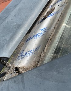

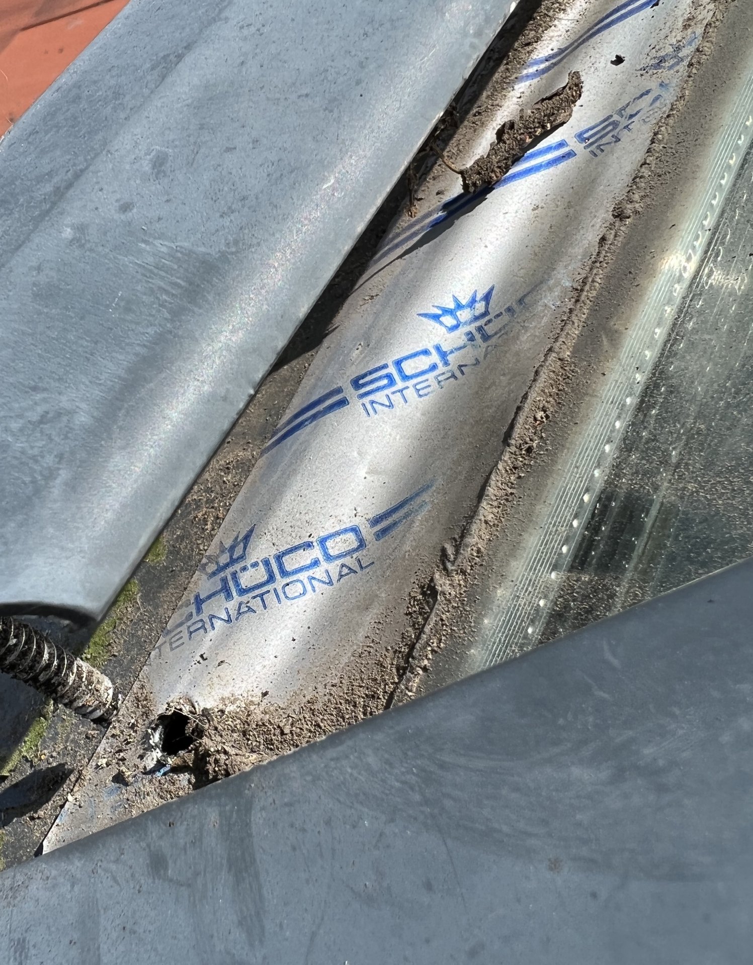

    Ich würde ganz gerne die Deckleisten an der Seite entfernen, weiß aber nicht wie ich das am besten hinbekomme. Auf einer Seite ist die Deckleiste bereits etwas lose und man kann sehen dass sie auf einer Schiene darunter drauf geklickt ist (siehe Foto): Ich würde jetzt vermuten dass man die obere Abdeckung einfach von links rausdrücken müsste. Aber so wirklich leicht geht das nicht. Daher meine Frage: weiß jemand wie man das am besten rausheben kann? (bzw. mit welchen Werkzeug)
    Und wenn ich das gemacht habe: Unter der Deckleiste scheint eine silberne Folie zu sein (siehe Bild). Ich würde denken dass die nicht mehr ganz dicht ist und ersetzt werden muss. Mit welcher Folie sollte ich das am besten erneuern? Hat jemand vielleicht einen Tipp?

    Die obere Leiste wird abgeklipst, dann die zweite Leiste abschrauben, alles sauber machen und dann am besten mit neuen Dichtgummis wieder aufschrauben.
    Das ganze macht auch nicht der Dachdecker sonder ein Metallbaubetrieb.

    Danke für die Antwort. Und zu welcher Seite hin abklipsen? Hatte es wie gesagt schon versucht, aber das ging alles andere als Leicht und ich frage mich womit ich da am besten unterhaken kann ...
    Was für Dichtgummis nimmt man da denn am besten? Bzw. wo kriege ich die her?

    Du scheinst handwerklich ziemlich unbegabt zu sein, sonst hättest Du die Leiste mit stabilen Schraubenziehern längst ab. Dann mach erstmal den ganzen Dreck ab und sorg dafür, dass das Wasser ordentlich ablaufen kann.
    Vielleicht ist dann die Undichtigkeit schon beseitigt.
