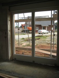

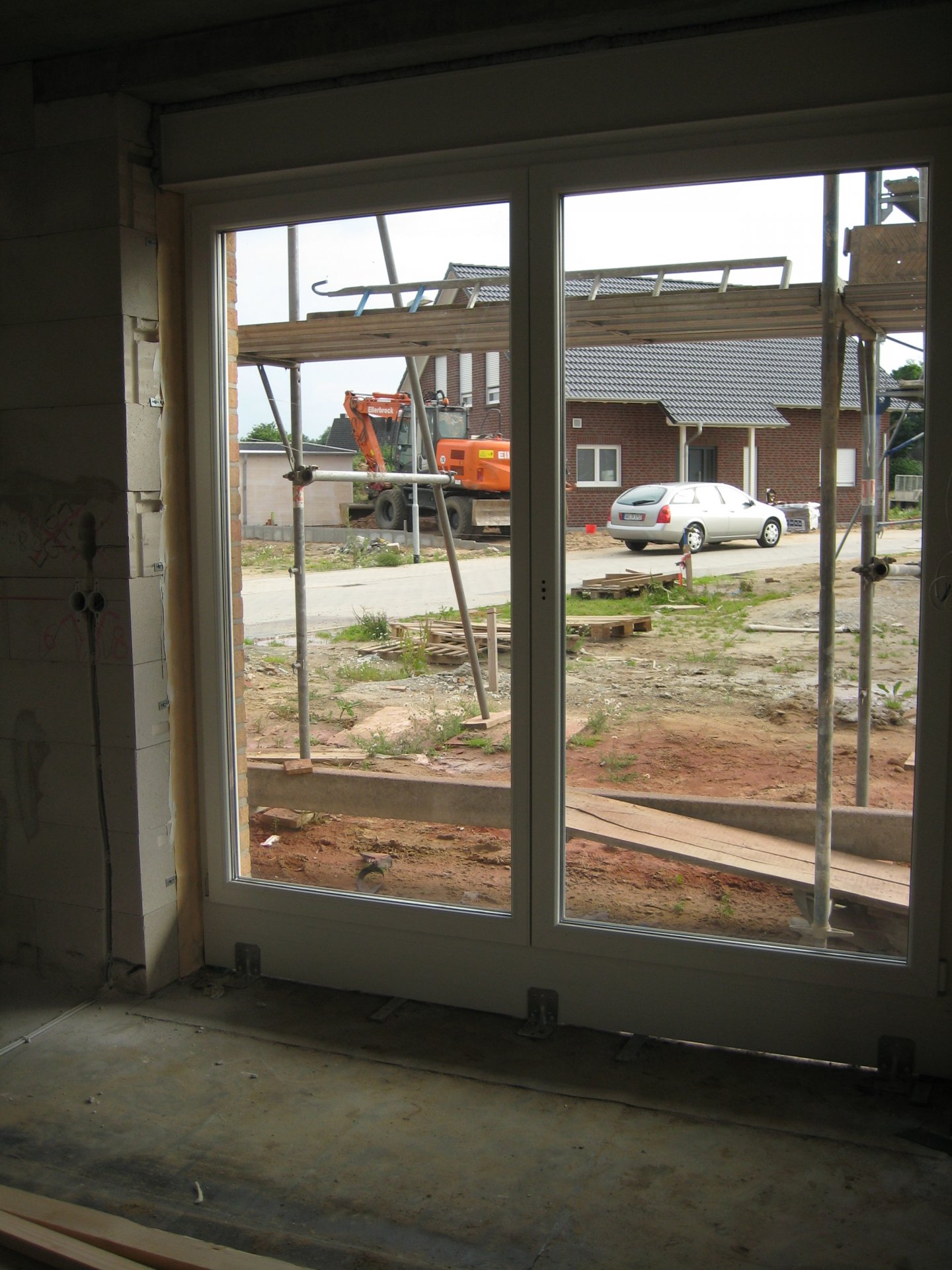

    Habe dann mal die Revisionsöffnung geöffnet, aber der Kasten ist innen komplett trocken. Das Wasser strömt so wie es aussieht von oben an der Seite entlang und findet dann den Schlitz der Revisionsklappe. Viel sehen kann man da insgesamt nicht, nur das Tropfen.

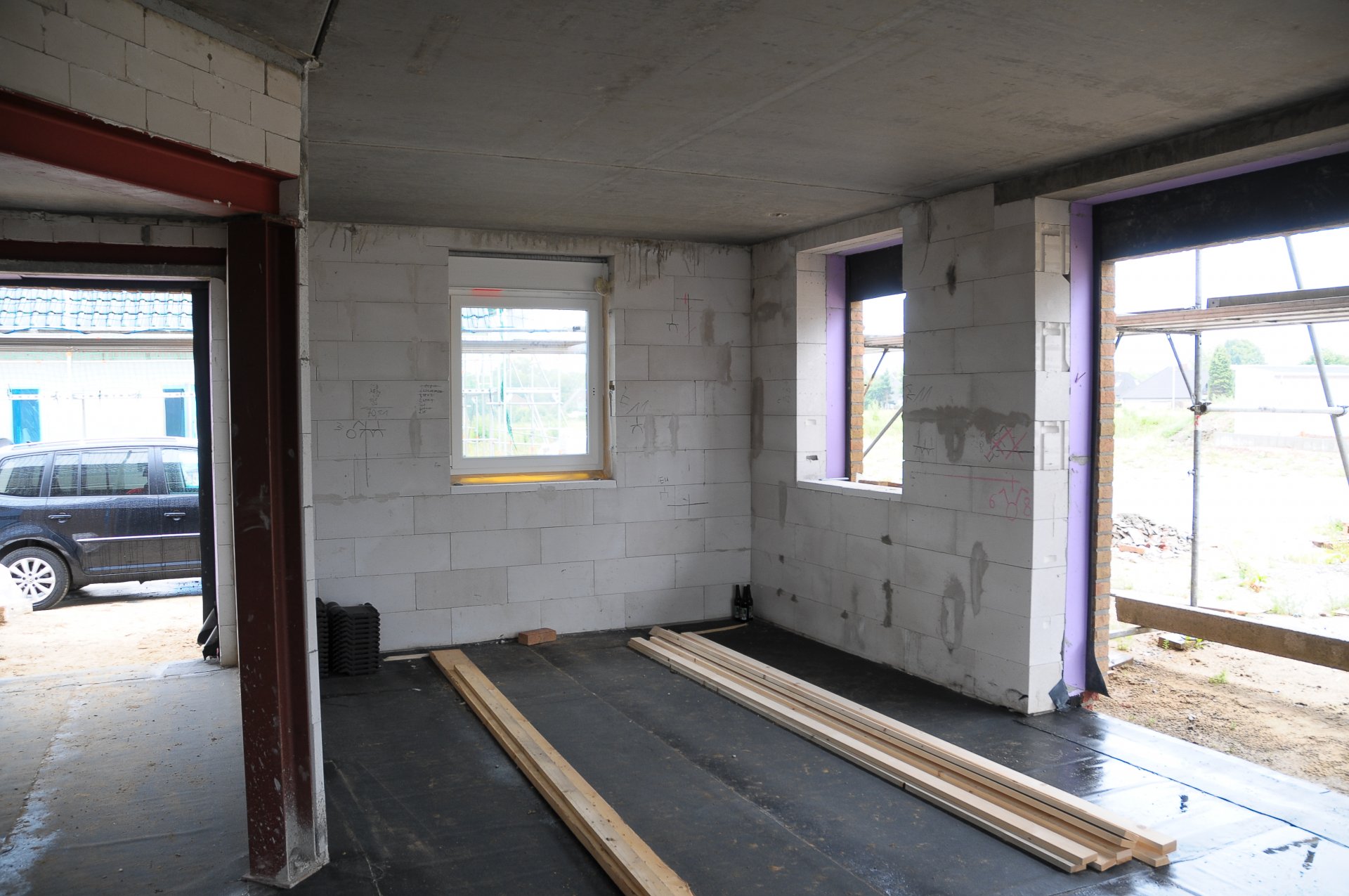

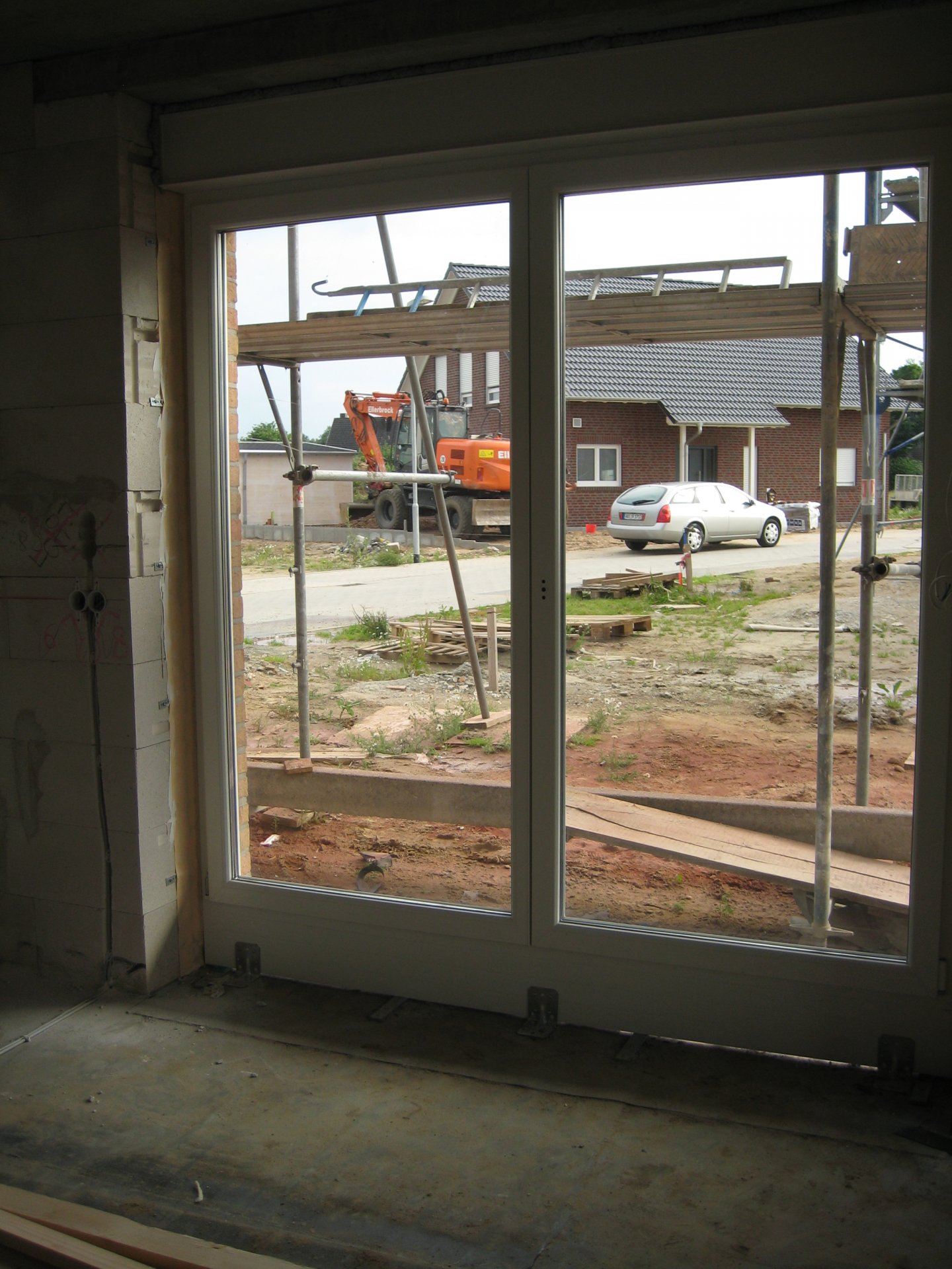

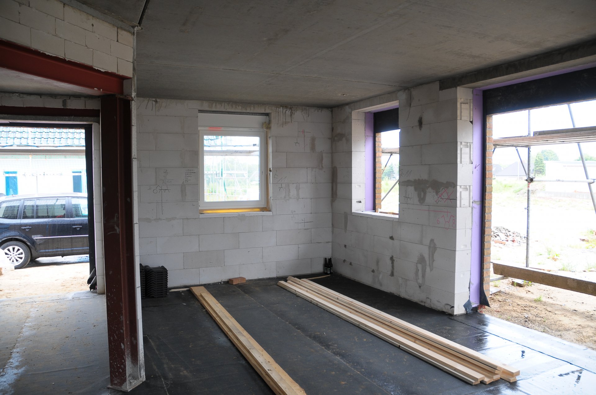

    Ich habe noch von Bau zwei Bilder von dem Fenster gefunden, wo man die Abdichtung zum Teil sieht. Weiß nicht, ob das hilfreich ist.

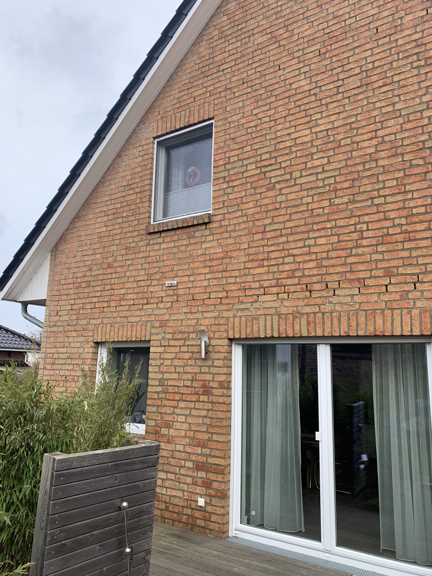

  12. #12 Matthias182, 22.02.2022
    Matthias182
    Matthias182
    21.10.2011
    44
    IT
    HH
    Nein, jetzt ist es tatsächlich auch vorbei. Zeitlich war es nur während des Orkans am Sonntagabend. Davor und danach war es kein Problem.
  13. BaUT
    9.528
    6.013

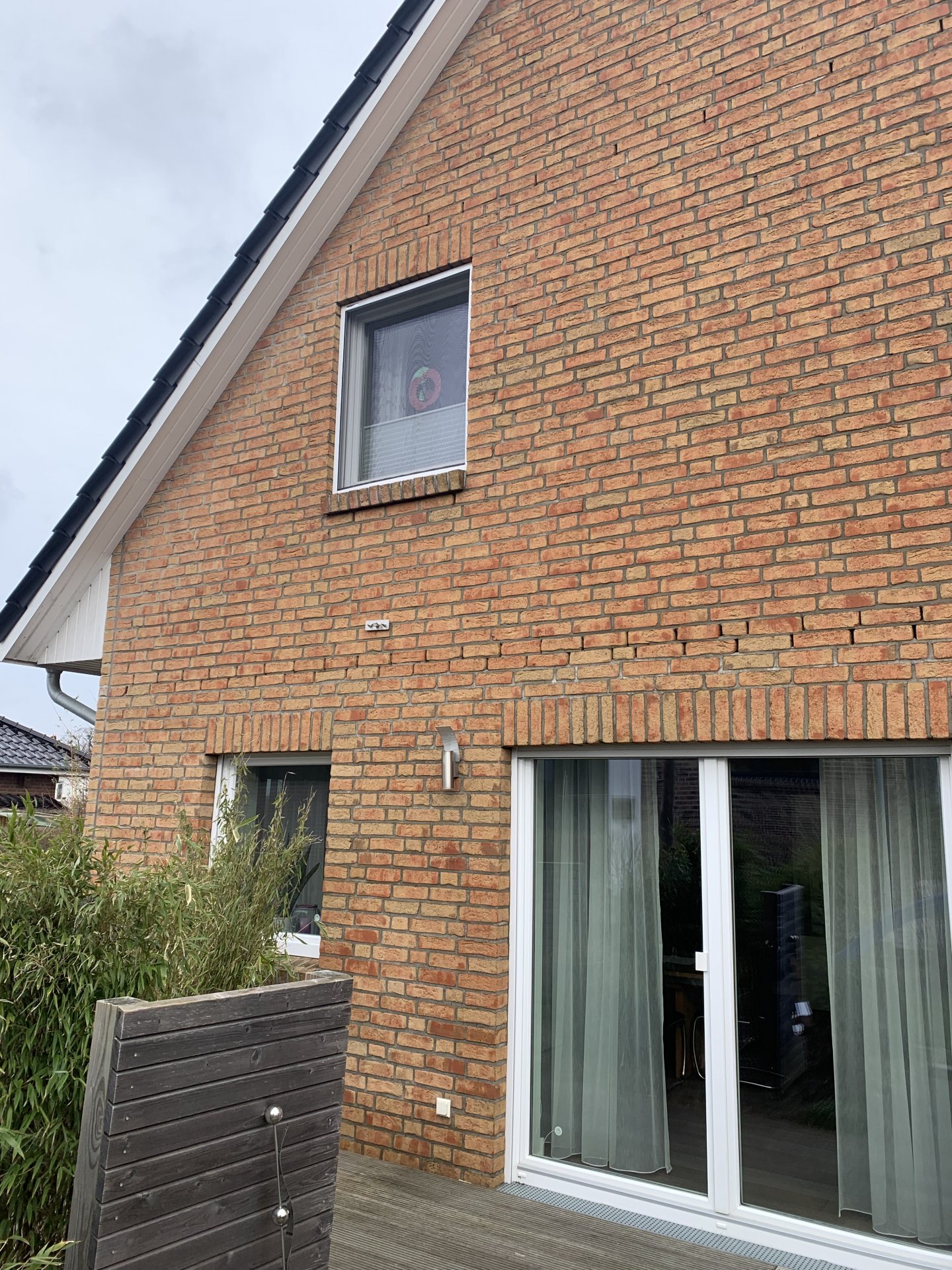

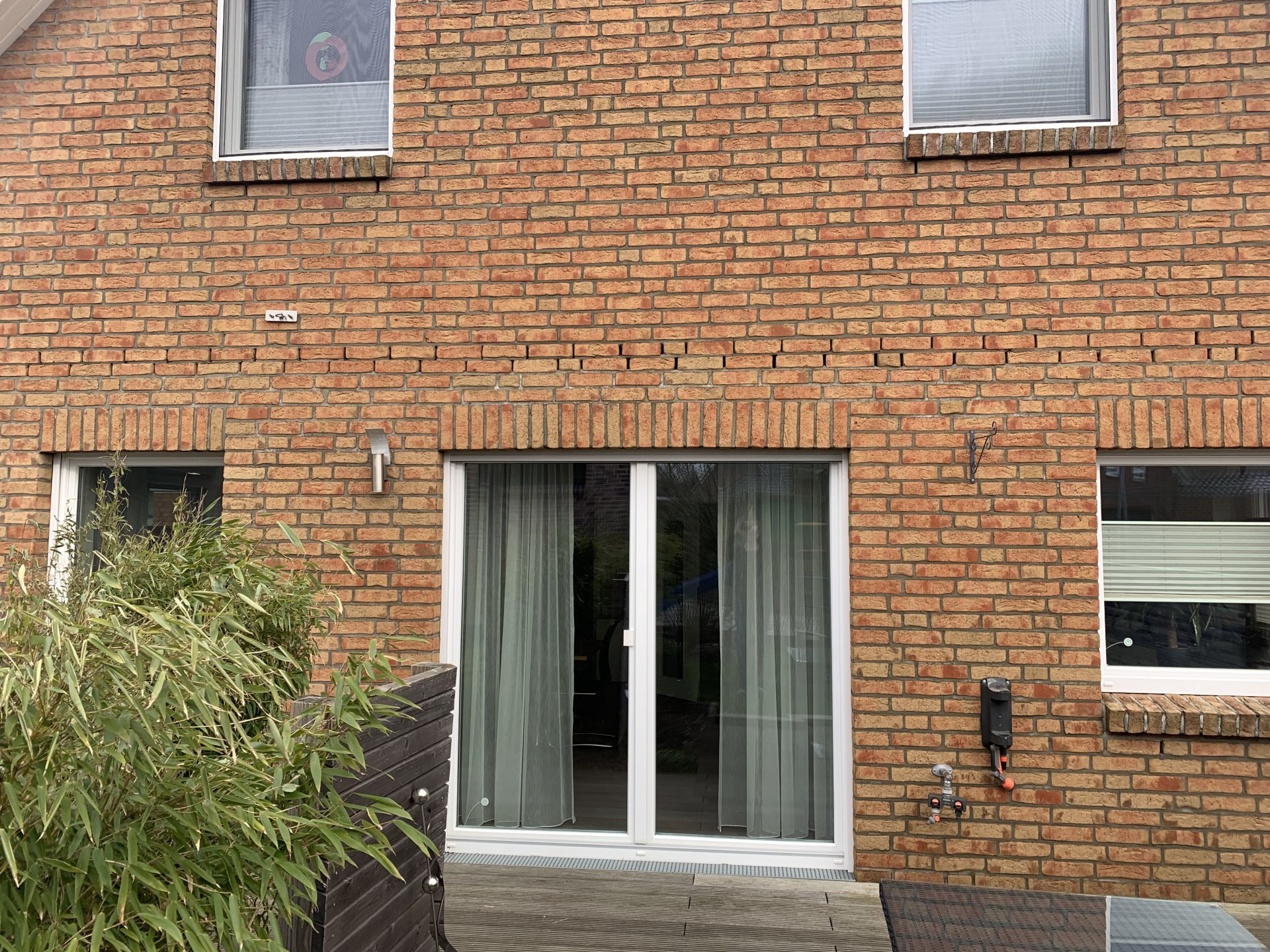

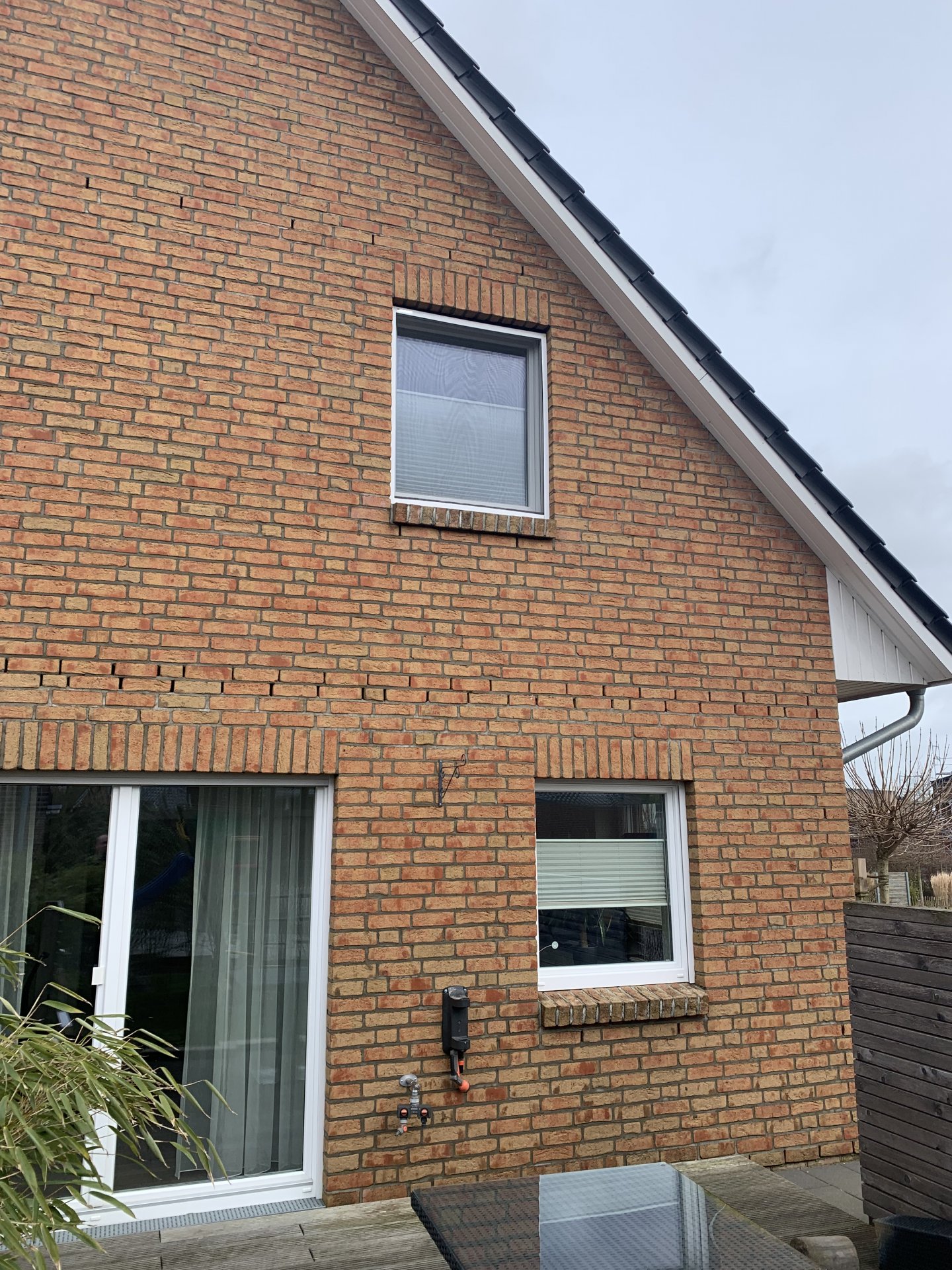

    Bitte zuerst eine komplette Hausansicht der betroffenen Fassade...
    Danach guck ich mal welche Fassadendetails ich mir anschauen würde :think und beauftrage dann weitere Detailfotos

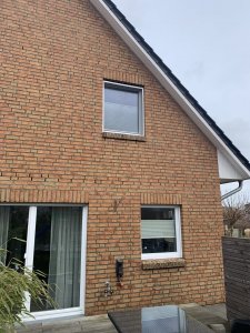

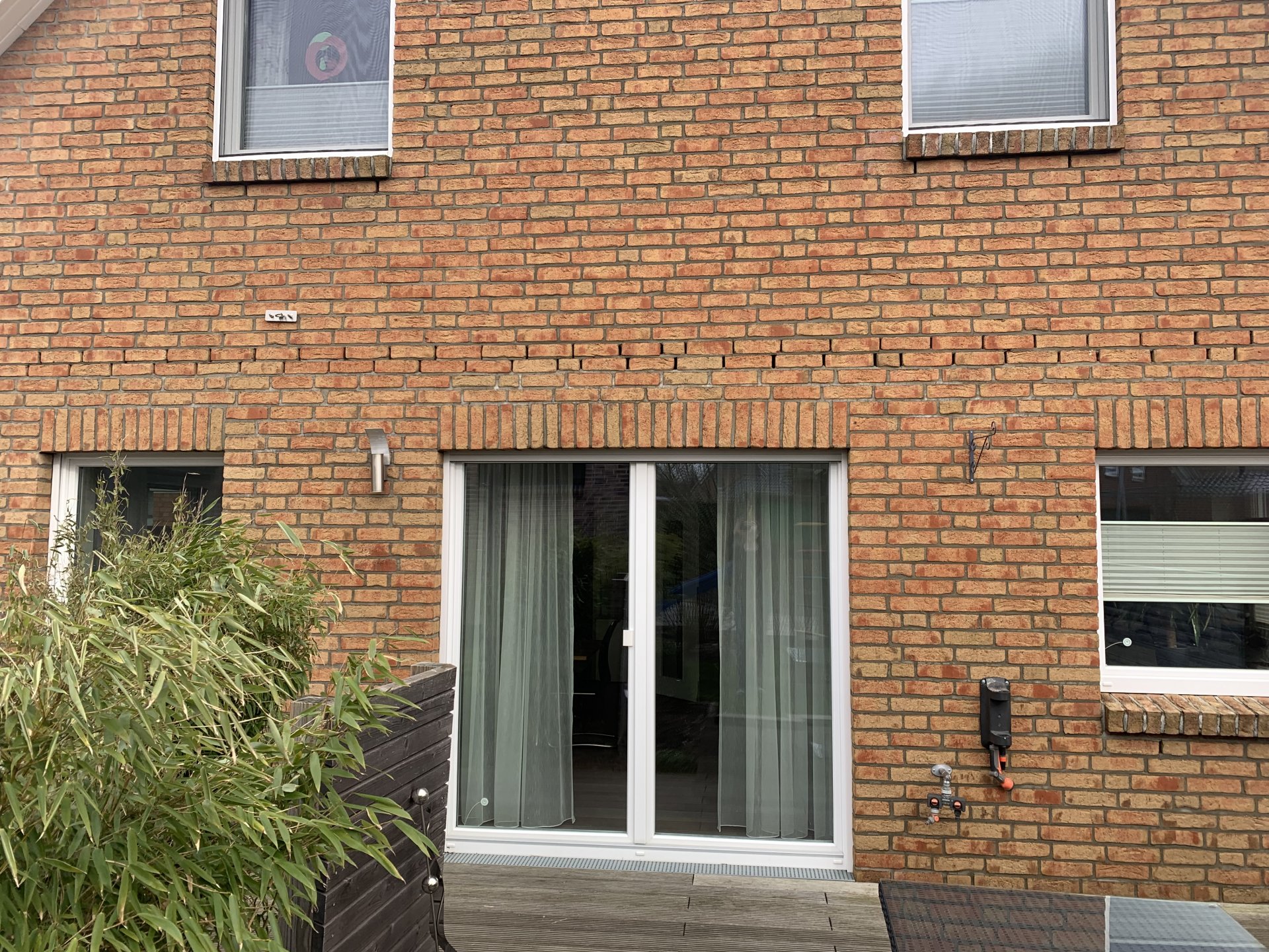

  14. #14 Matthias182, 22.02.2022
    Matthias182
    Matthias182
    21.10.2011
    44
    IT
    HH
    Hier kommen die versprochen Fotos. Habe leider nicht genug Platz, dass es auf ein Foto passt.
  15. #15 klappradl, 22.02.2022
    klappradl
    klappradl
    10.02.2021
    2.050
    879
    Abfallentsorgung
    Düsseldorf
    Das ist wohl die Fußpunktabdichtung nicht vorhanden, defekt oder schlecht ausgeführt. Sonst würde das Wasser nach vorne auslaufen.
    Das kann leider man so einfach nicht beheben. Aber vielleicht kommt hier noch ein Rat.

  17. #17 klappradl, 22.02.2022
    klappradl
    klappradl
    10.02.2021
    2.050
    879
    Abfallentsorgung
    Düsseldorf
    Sowas sollte über dem Fenster sein
  18. BaUT
    9.528
    6.013

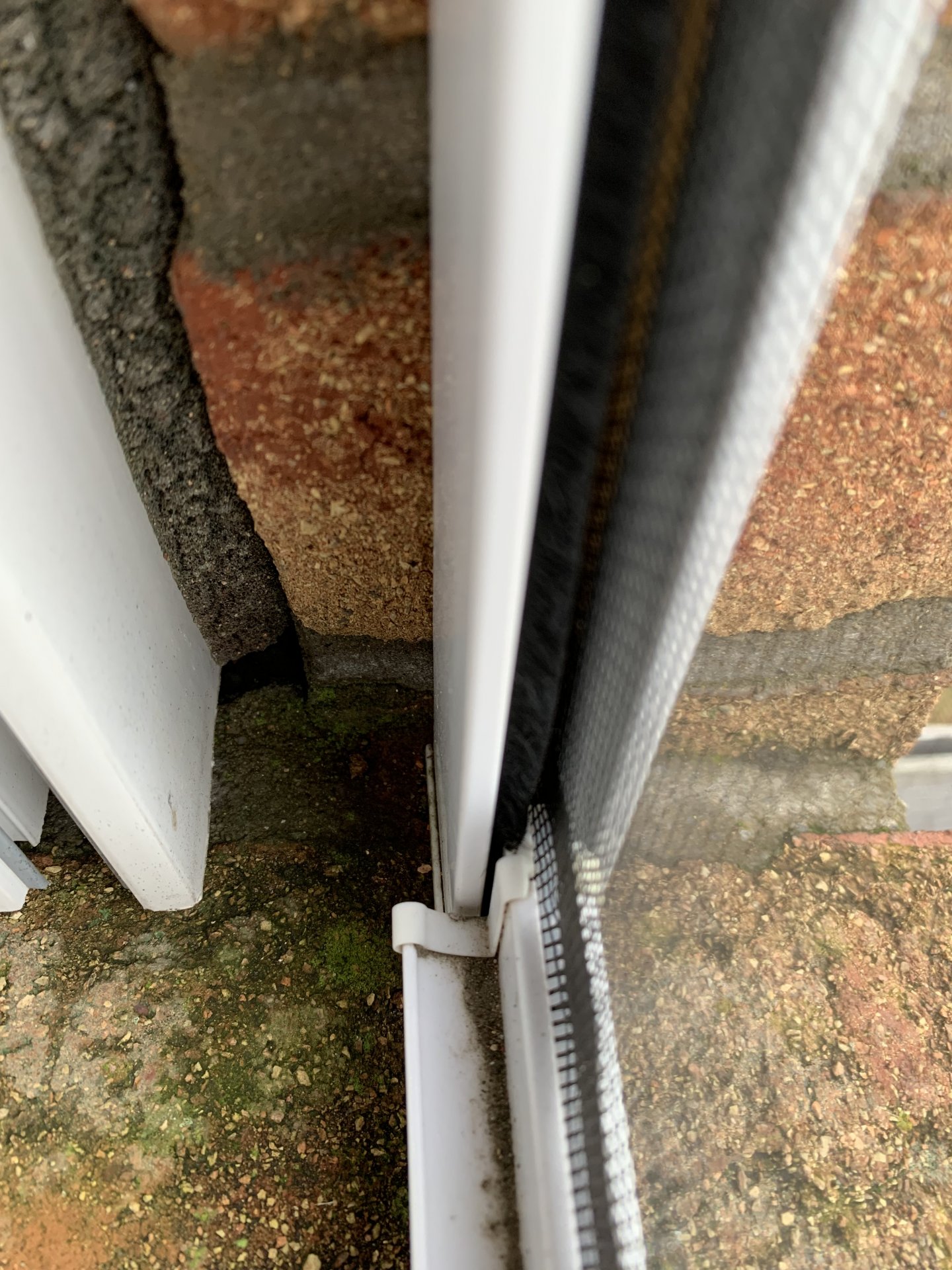

    @klappradl hat schon ein wichtiges Detail gezeigt. EIGENTLICH sollten über jedem Fenstersturz sowas wie "Z-Folien" sein, die Schlagregen welcher im Lüftungsspalt hinter der Sichtmauerwerksscheibe herunter läuft über die Entwässerungsöffnungen nach draußen abführt. EIGENTLICH !!!
    Nächster Punkt, den ich gerne sehen würde:

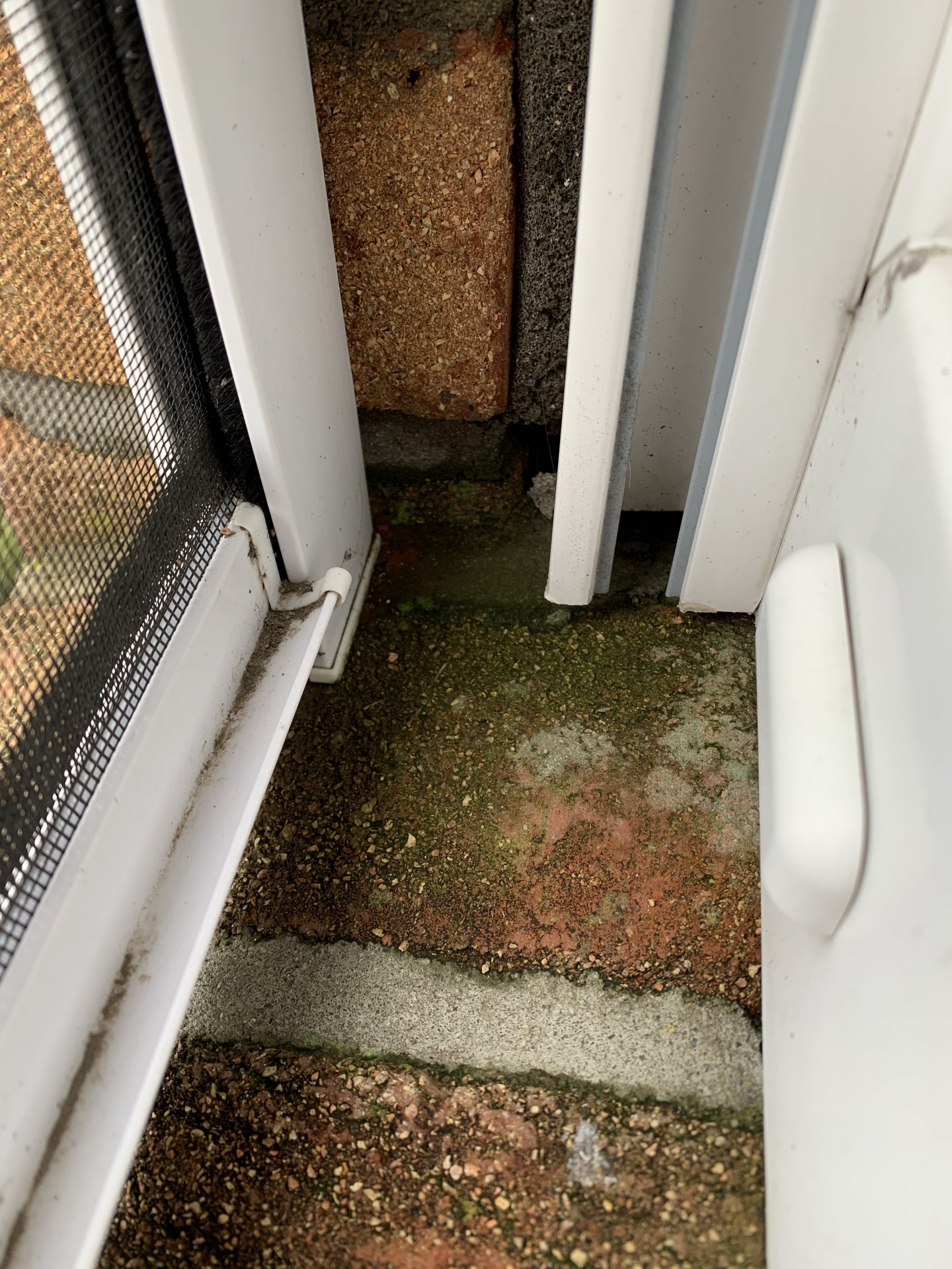

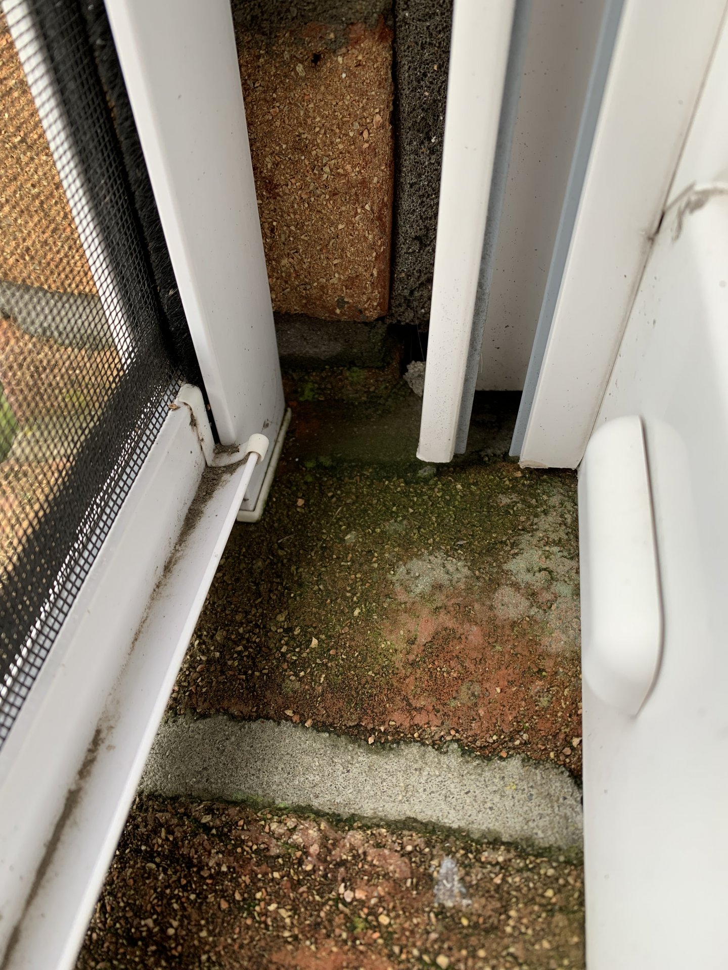

    Bitte mach mal im DG eines der Fenster auf und fotografiere mal das äußere untere Fensterleibungseck, also den Anschluss zwischen Rollschicht der Fensterbank und der äußeren Fensterleibung.

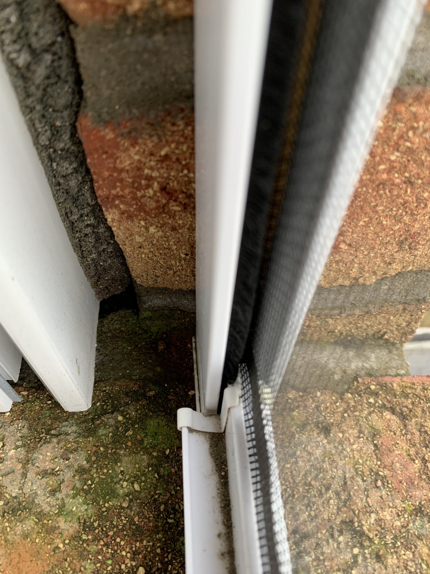

  19. #19 Matthias182, 22.02.2022
    Matthias182
    Matthias182
    21.10.2011
    44
    IT
    HH
    Kann ich das mit der Z Folie von außen noch irgendwie prüfen? Aus dem Kopf weiß ich das nicht mehr, wie das beim Bau aussah. Im Sockelbereich ist sie auf jeden Fall vorhanden und die Architektin hatte sie beim Bau gemeinsam mit mir geprüft.
    Das mit dem Übergang Rollschicht zur Fuge in der Laibung meinte ich oben schon, dass die nicht sauber aussieht. Hier jetzt die Bilder.
  20. #20 klappradl, 22.02.2022
    klappradl
    klappradl
    10.02.2021
    2.050
    879
    Abfallentsorgung
    Düsseldorf
    Das Graue an den Rolladenschienen ist Kompriband?
    Was ist denn das, was man nur noch als "schwarzes Loch" wahrnimmt (ganz unten)?
