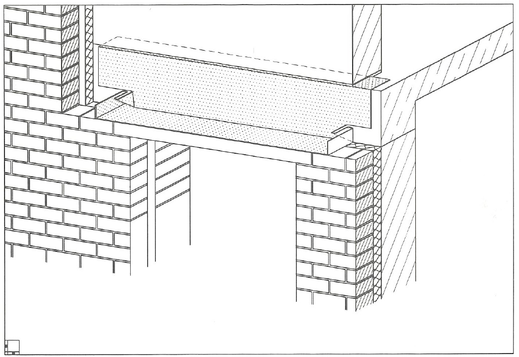

    Unter jede gemauerte Rollschichtfensterbank und
    über jeden Fensterstürz
    einer Sichtmauerwerksfassade gehört eine wannenförmige Folienausklebung
    um genau diese bei dir festgestellten Probleme sicher und vor allem dauerhaft zu vermeiden.
    Diese Wanne muss seitlich 1-2 Stoßfugen in das ungestörte Mauerwerk neben den Öffnungen geführt werden, damit auch die Löcher im Gewerkeloch in die Wanne und nicht seitlich dahinter in die Dämmung entwässern.
    Das wird sicher Stress geben mit deinem GU, denn offensichtlich fehlen diese Wannen und er wird dir sicher anbieten die Löcher mit Silikon zuzumoddern. Das ist aber keine Lösung die ein Leben lang hält und wenn Wasser an einem Fenster eindringt wo grad kein Rollladenkasten im EG das Wasser anzeigt, dann säuft dir über Jahre unbemerkt deine Fassadendämmung ab und verrotet und du hast in 10-20 Jahren eine erhebliche Wärmebrücke bzw. große Fehlstelle in der Fassadendämmung.

    Lösung 1 (fachgerecht aber fetter Aufwand):
    Alle Fensterbänke ausbauen und die Folienwannen nachträglich korrekt einbauen, dann funzt es anschließend für die nächsten 50 Jahre mit absoluter Sicherheit
    Lösung 2 (günstige Behelfslösung):
    Alle Löcher fett mit spritzbarem Dichtstoff (Fassadensilikon o.ä.) zumoddern und so einen Wassereintritt unterhalb der Rolololadenführungsschienen verhindern. Nachteil: Dichtstofffugen sind Wartungsfugen und das bedeutet, dass du drauf warten kannst, dass sie sich ablösen und dann musst du eben Wartungsarbeiten in Form einer Erneuerung dieser Dichtstofffugen durchführen. Diese Fugen solltest du jährlich mindestens 1x inspizieren und bei den kleinsten Anzeichen von Undichtigkeiten rauspopeln und neu machen.
