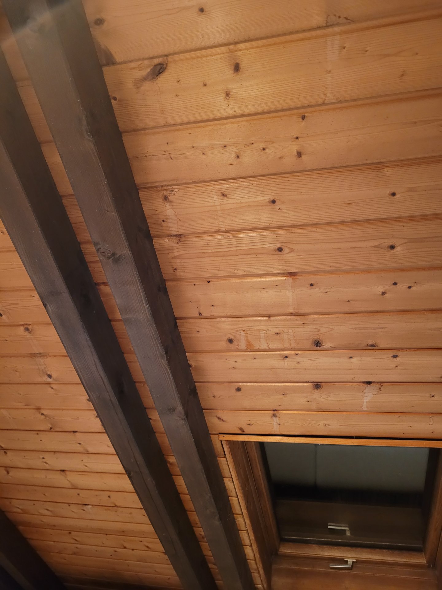

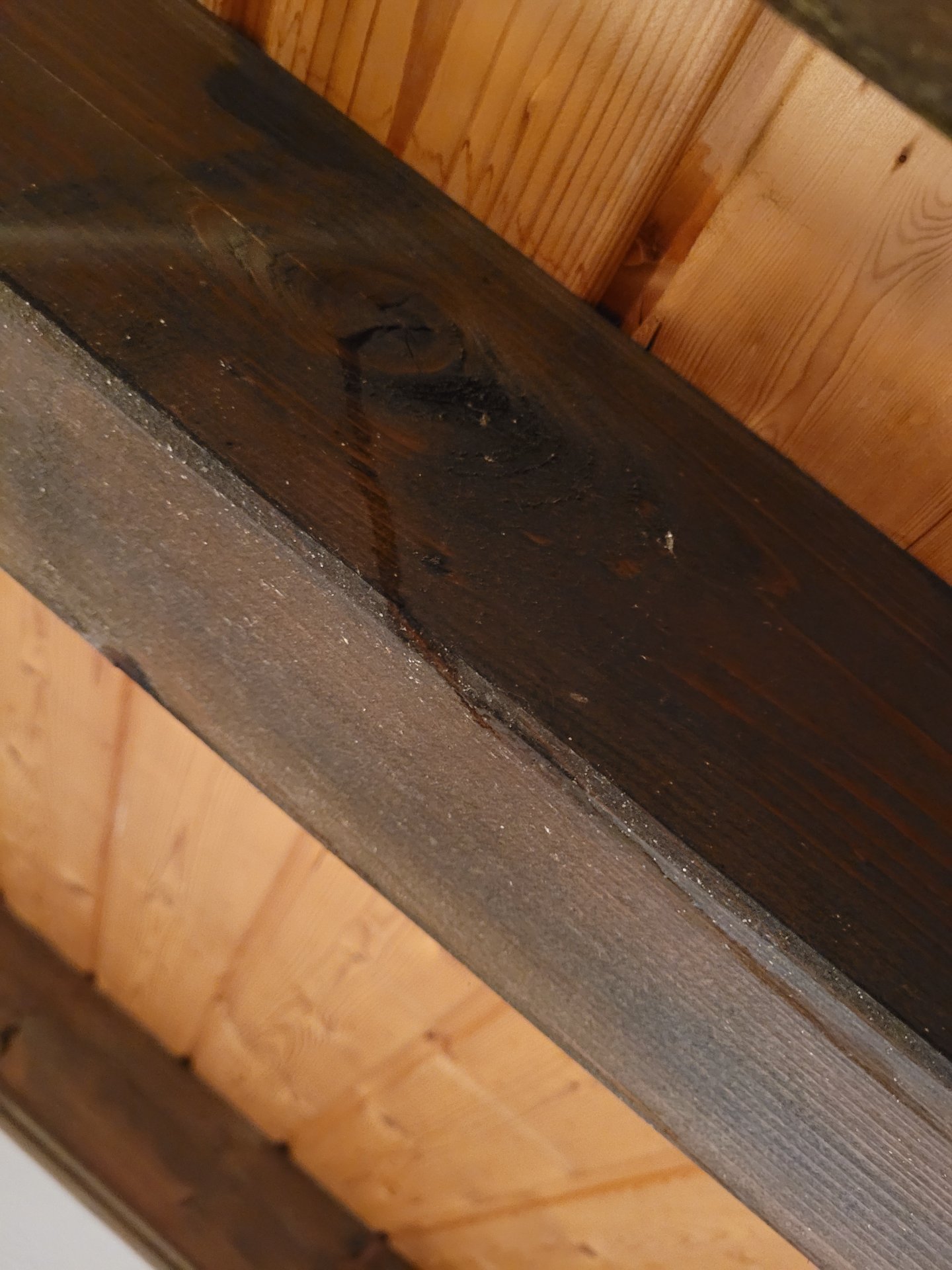

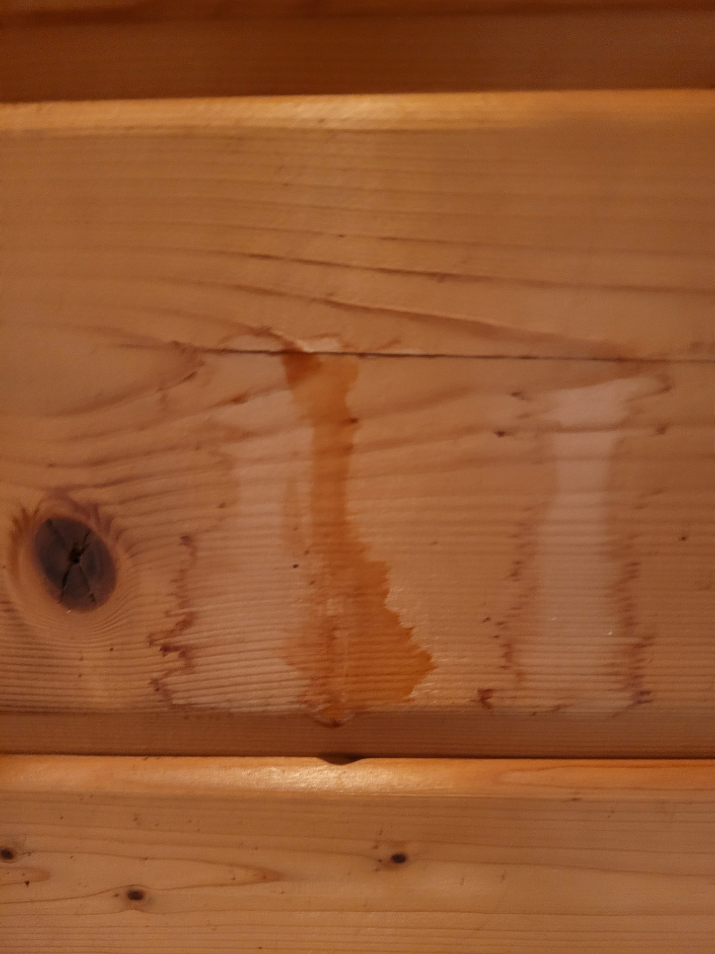

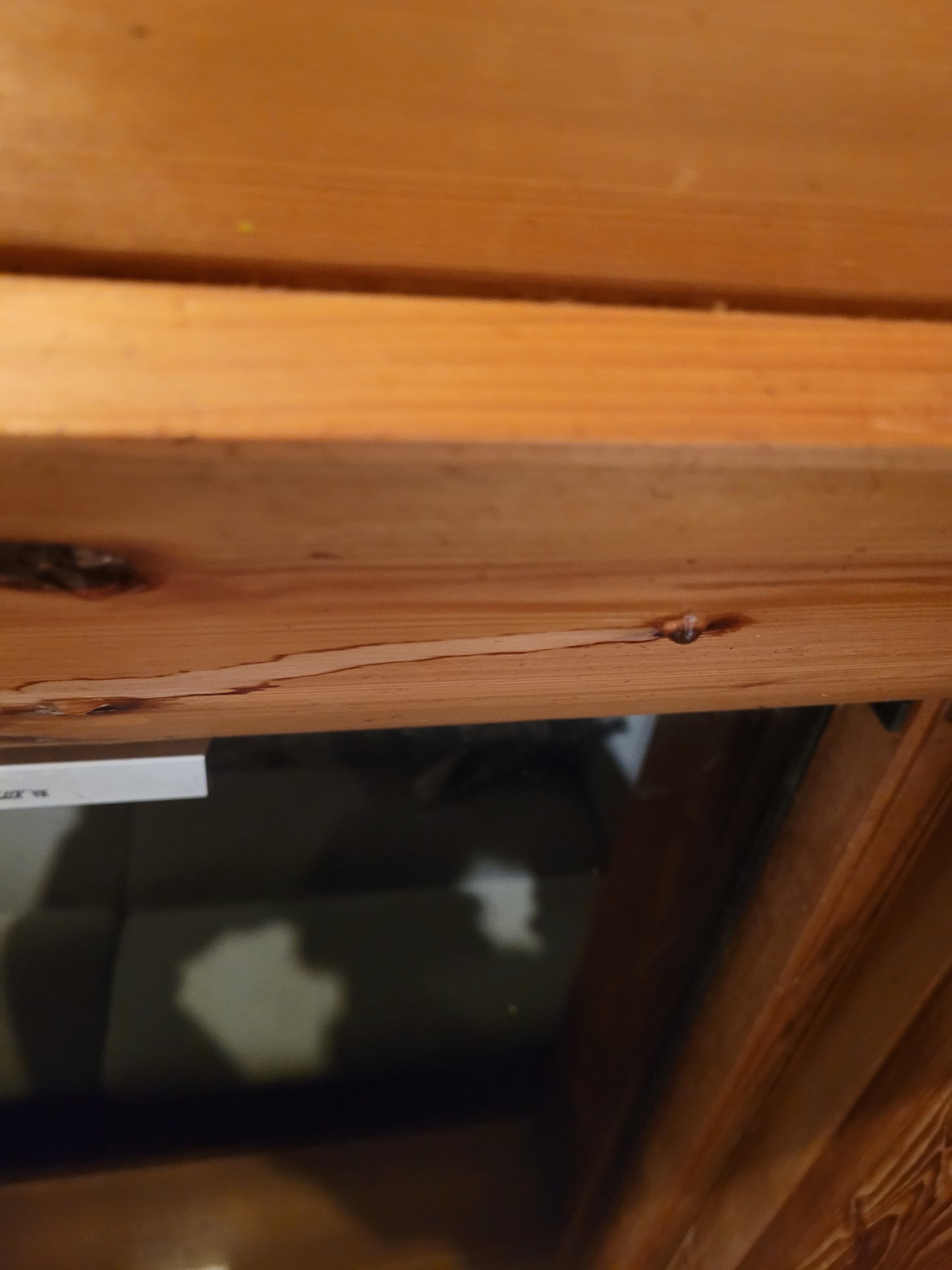

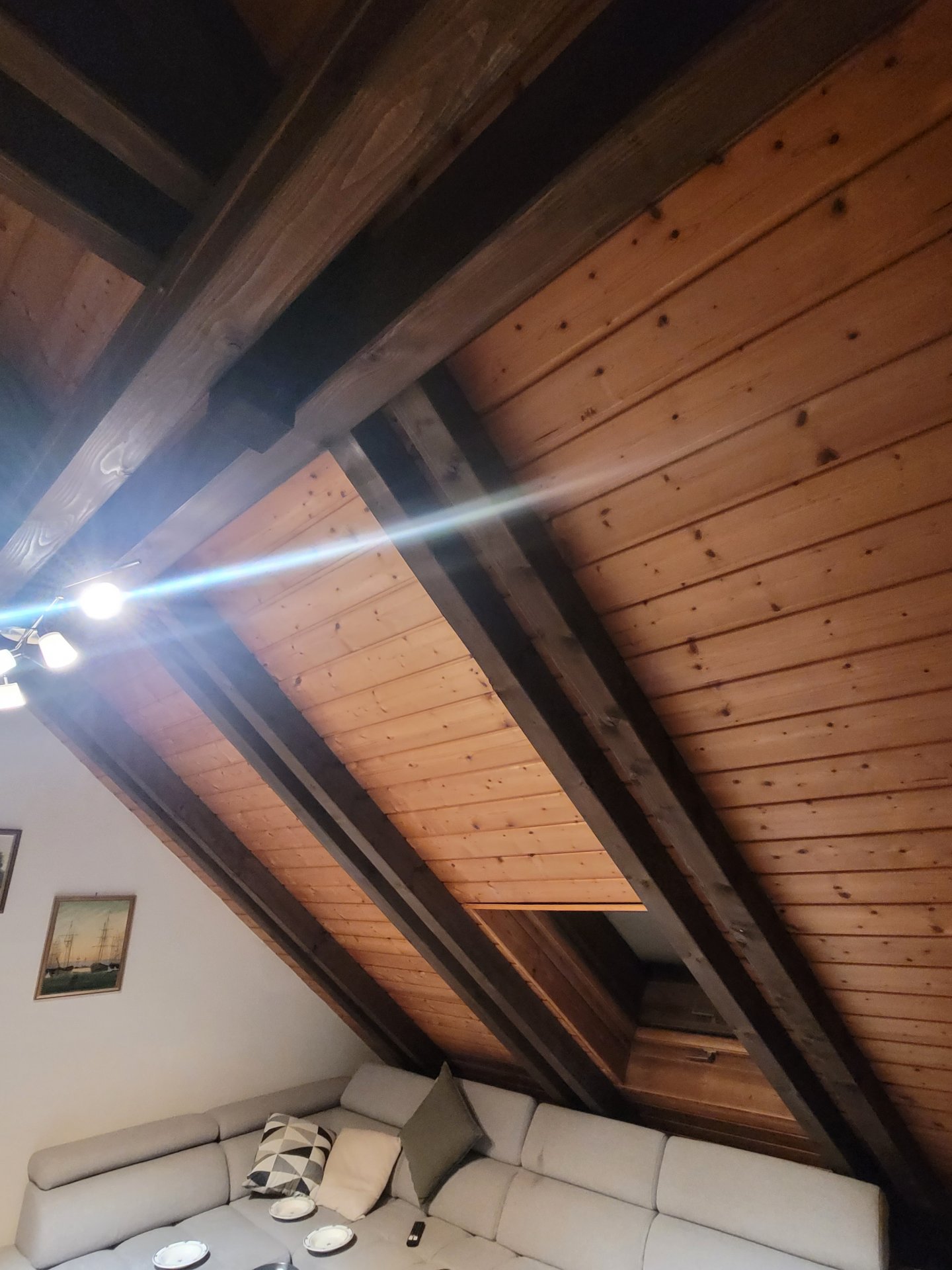

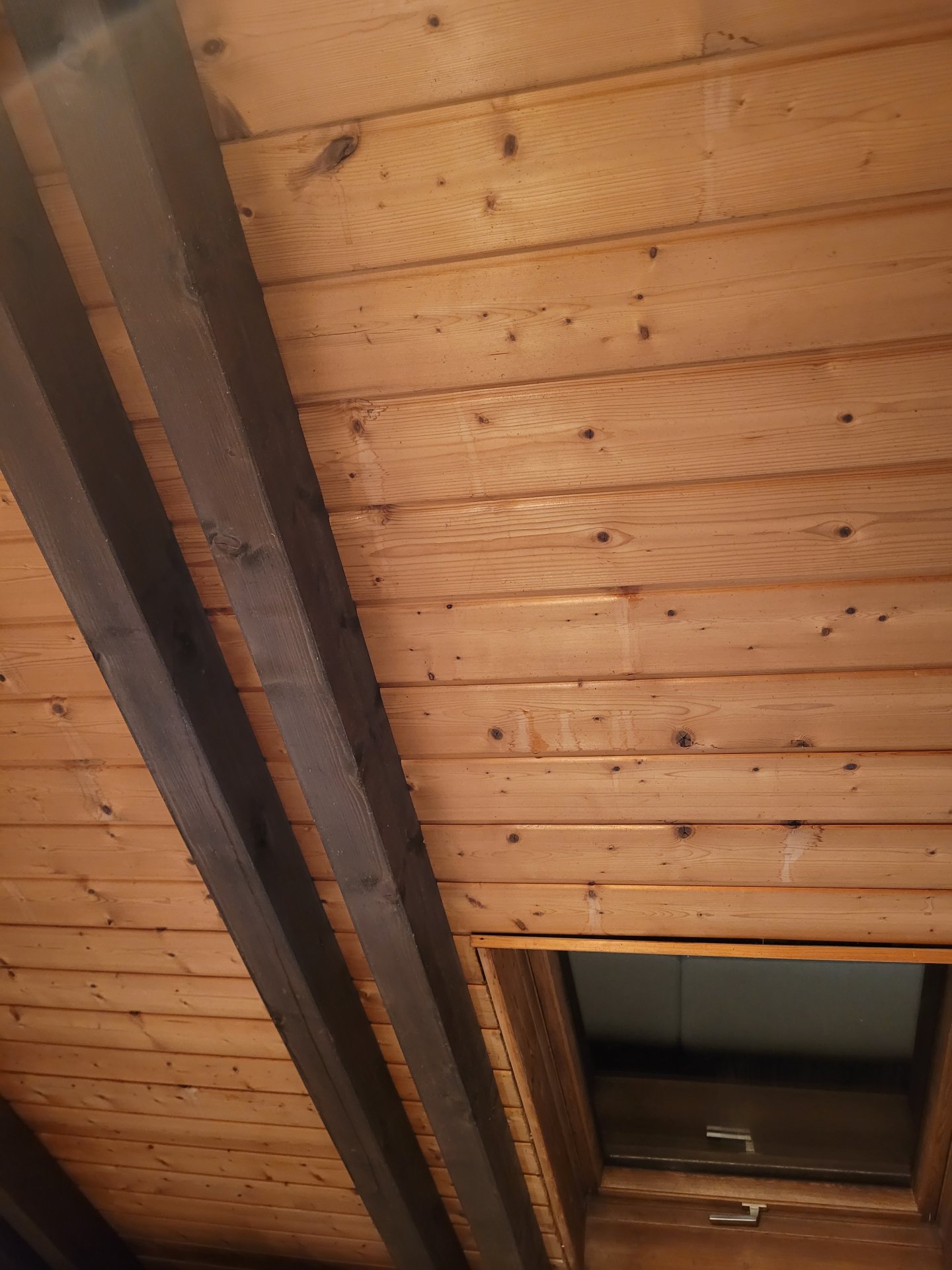

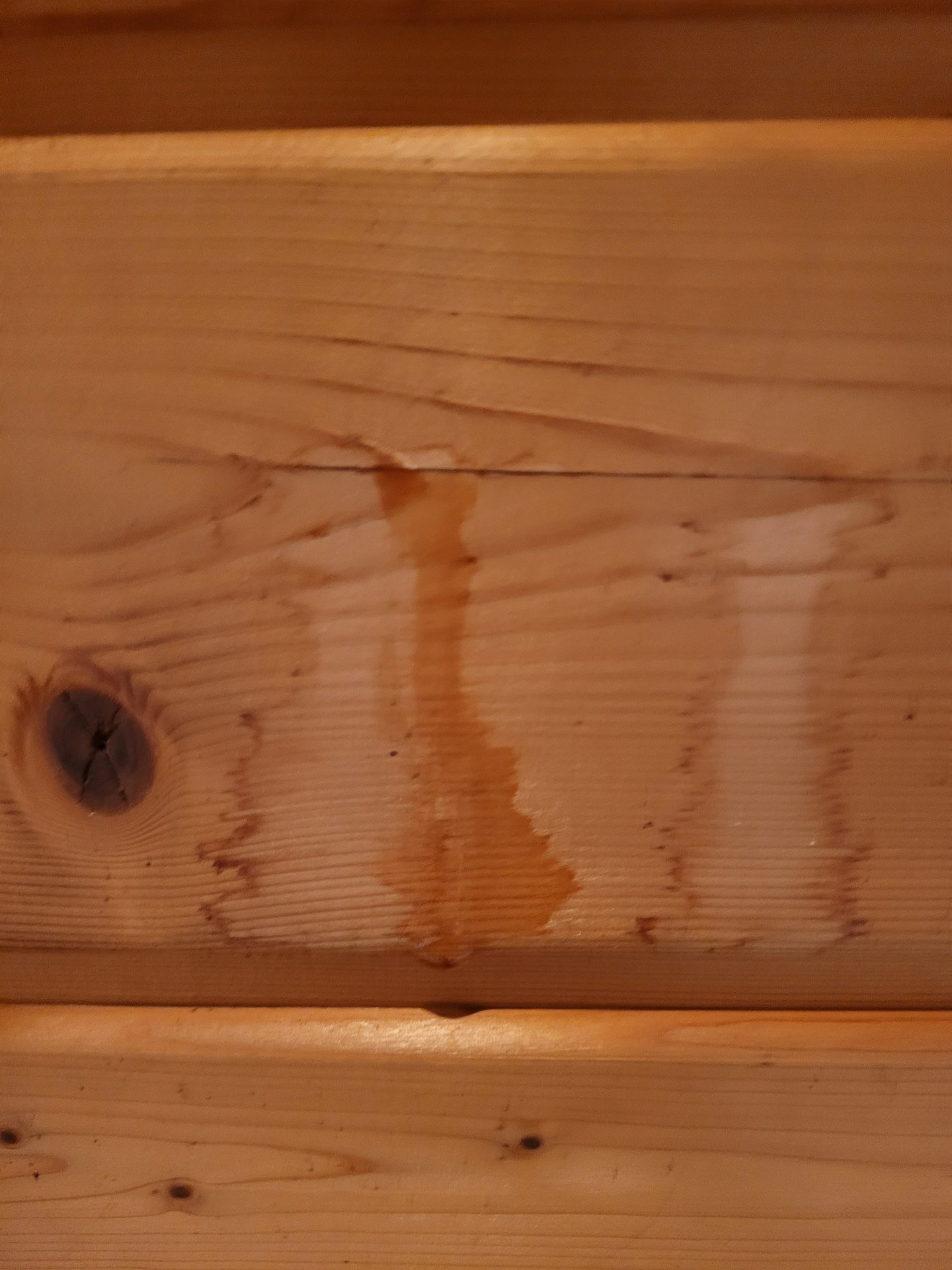

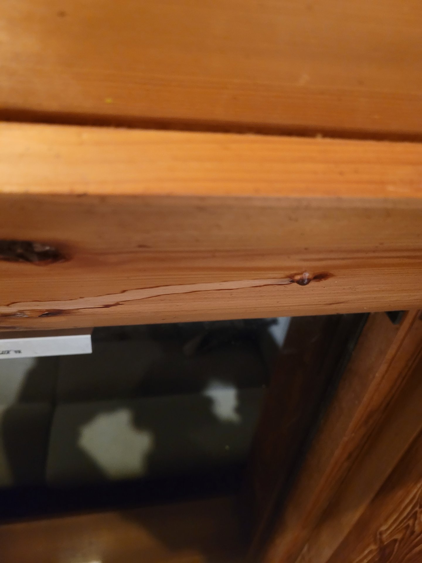

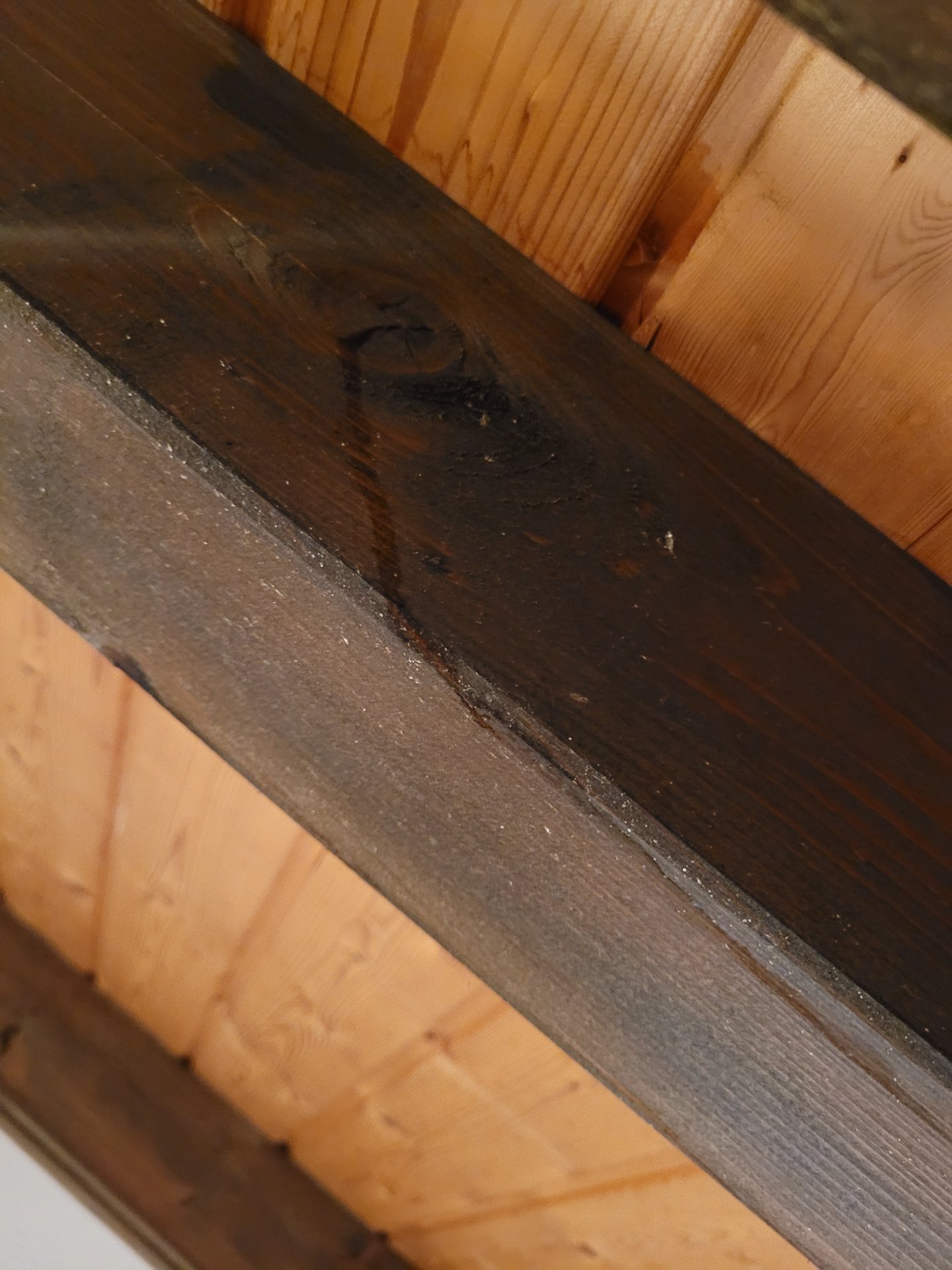

    Guten Abend,
    ich bin neu hier und hoffe, dass dieser Thread der richtige für meine Frage ist.

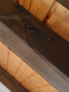

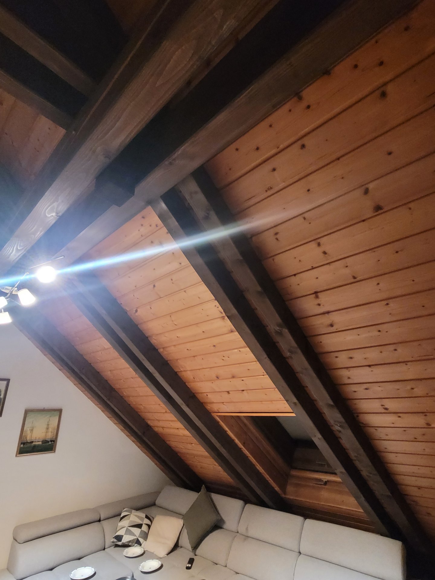

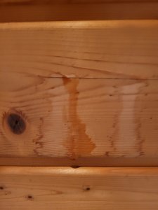

    Seit einiger Zeit drückt sich bei Regen Wasser durch Astlöcher und kleine Ritze von außen durch das Dach ins Haus (siehe Bilder). Habt ihr eine Vermutung woher das kommen könnte? Kann es sein, dass das Dachfenster außen an der oberen Kante vermoost ist und dadurch das Wasser nicht richtig ablaufen kann und es sich in Folge das Dach hochstaut? Es ist nämlich so, dass das Wasser nur geradeaus oberhalb des Dachfensters durch Dach kommt. Zwei Meter rechts und links ist alles trocken.
    Ich bedanke mich für jede Hilfe.
    Beste Grüße
    Hendrik
  2. #2 petra345, 07.02.2024
    5.253
    1.029
    Es kann irgendein Ablauf verstopft sein oder ein Ziegel ist gebrochen. Tonziegel brechen leichter als Zementziegel, die sog. Dachsteine.
  3. BaUT
    9.543
    6.026
    Läuft es nur direkt über den Dachflächenfenstern durch?
    Was hast du denn für einen Dachaufbau?
    Eindeckrahmen nicht fachgerecht verbaut?
    Dach über dem DFF mit Laub verschmutzt?
    Dampfsperre nicht richtig angeschlossen?
    Unterdeckbahn nicht ordentlich angeschlossen?

    Wenn’s oberhalb ist könnte evt Regenwasser durch Belüftungsziegel eindringen.
    Foto der Dachfläche hilft weiter- für so etwas sind Drohnen sinnvoll…
