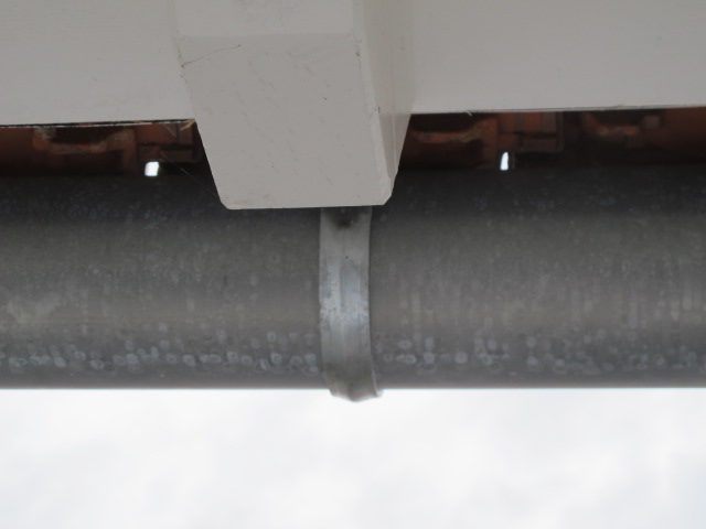

    Hallo liebe Forennutzer und Fachleute,
    an unserem Neubau tropft bei Regen Wasser von der Dachrinne. Heute haben wir festgestellt, dann mann vor der Dachrinne an den Ziegel kleine Ritze sieht; offenbar läuft da was durch an tropft an der Dachrinne ab (Foto anbei). Was ist hier schief gelaufen? Wie kann man das am besten korrigieren (es steht kein Gerüst mehr=.
    Danke!

    Da fehlt ein Traufblech, das ist Pflicht... Nachrüsten lassen...

    so wie ausgeführt ist es murks.
    aber dass ein traufblech zwingend erforderlich, pflicht ist,
    wäre mir neu. ich lasse mich gerne eines besseren belehren.
    jedenfalls bei dir ist eine nachrüstung (auf eigene kosten,
    wenn nichts anderes vereinbart) mit einem
    traufblech zwingend angesagt.
    ansonsten faulen dir die sparren weg.

    Desweiteren würde ich mal schauen "wo" das Unterdach entwässert? Auf den Draufschlag?...

    Ich vermute jetzt mal, dass du eine USB (Unterspannbahn) erhalten hast und keinerlei Aufdachdämmung bei dir verwendet wurde. Dann ist es zwingend erforderlich diese auf den nicht vorhandenen Einhang zu leiten. Von da aus kann die USB in die Rinne entwässern und die unterliegenden Konstruktionsteile werden dauerhaft geschützt. Man hätte die auch in die Rinne führen können, was zwar nicht wirklich toll wäre, jetzige Situation aber schon nicht auftreten liese.
    Das Blech ist aber wichtig und gehört einfach dahin. Also: Blech, USB aufs Blech und dann noch Vogelkamm drauf. Dann dürftest du vermutlich eine fachgerecht ausgeführte Traufe besitzen.

    USB dann aber bitte auf das Traufblech aufkleben...

    Die Entwässerung des Unterdaches muß nicht in die RFinne erfolgen sondern kann auch unterhalb der Rinne über ein Tropfblech erfolgen. Wenn das Unterdach auf diese Weise entwässert wird hat es den Vorteil, das eventuelle Schadstellen rechtzeitig entdeckt werden können. Das aber nur mal so der vollständigkeit halber

    Es muß aber immer die Folie auf ein Blech geführt werden...
