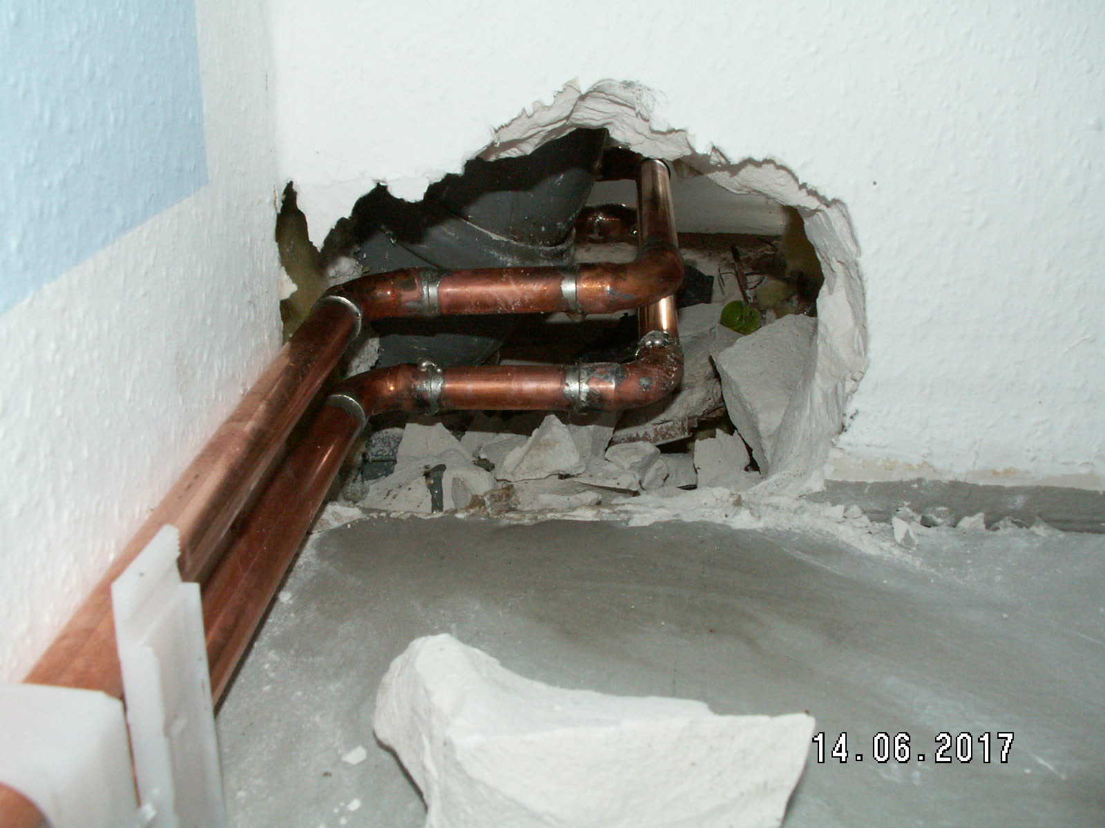

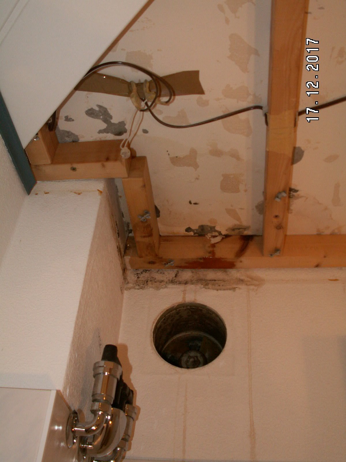

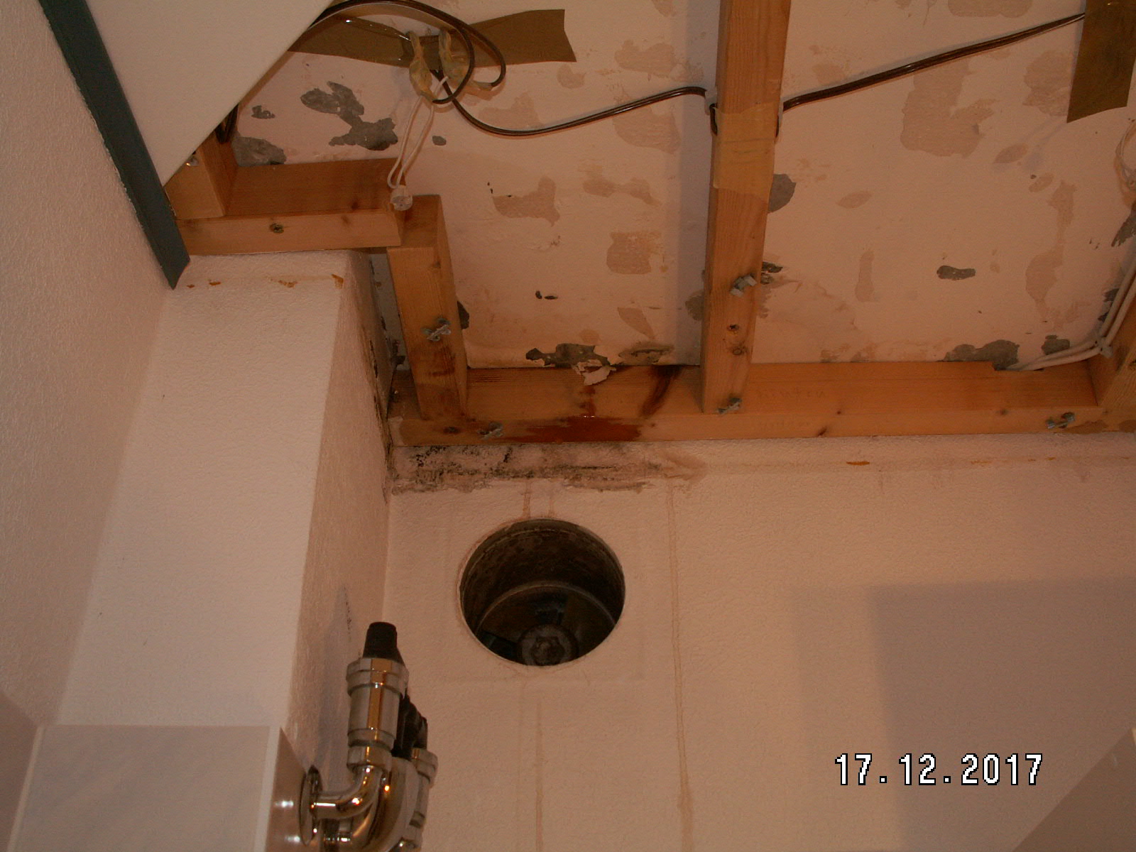

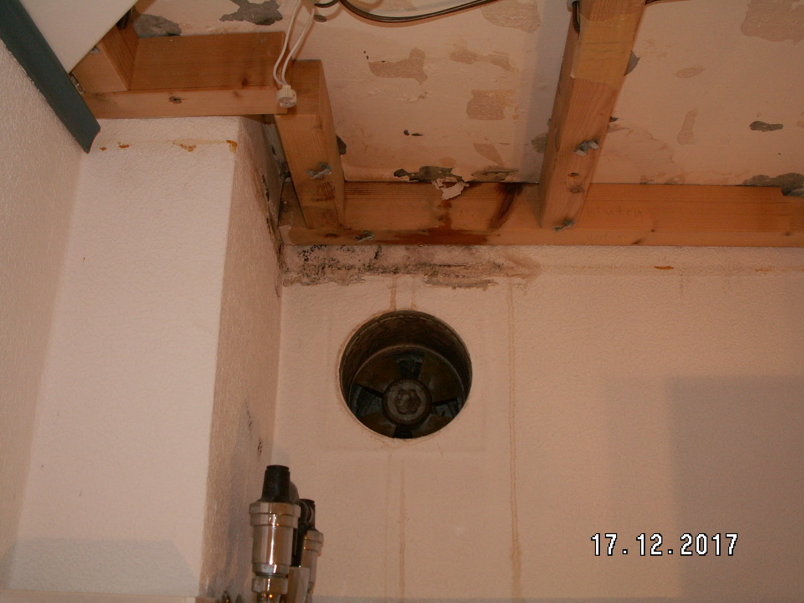

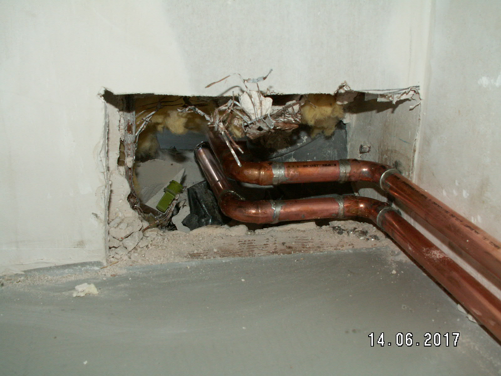

    ich habe folgendes Problem. Gestern habe ich im Gäste-WC im EG eine feuchte Stelle an der Decke festgestellt. Es handelt sich um eine recht begrenzte Stelle von ca. 40x30 cm. Die Decke des Gäste-WC (ca. 2 qm) ist mit Panelen abgehängt. Nachdem ich die Feuchtigkeit entdeckt habe, habe ich die Panele entfernt, um zu sehen, woher das Wasser kommt. Siehe Bilder im Anhang.
    Über der Stelle verlaufen KEINE Frishwasserleitungen.
    Es gibt 2 Dinge, die über dieser Stelle verlaufen:
    1. Die Heizungsrohre des OG - allerdings ist der Druck im Heizkreis stabil, also genau so, wie ich vor Wochen aufgefüllt hatte. Deswegen schließe ich die Heizungsrohre mal aus, denn die Decke ist eine Stahlbetondecke und da braucht es schon Einiges an Wasser, damit man es unten sieht und ein paar Zehntel Bar müssten dann mindestens weg sein...
    2. Das Dunstrohr des Gäste-WC. Das läuft im Schacht links nach oben, macht oben einen Knick nach rechts (ca. 30-40 cm) und läuft dann in einem Schacht im OG bis in den Dachboden und von dort aus durchs Dach.
    Jetzt ist die Frage, ob das Dunstrohr undicht ist? Halte ich eigentlich nicht so richtig für möglich. Und selbst wenn es undicht wäre - bildet sich darin denn soviel Kondenswasser, dass es durch die Decke kommt und auf diese Art sichtbar wird? Wieviel Kondeswasser sich da drinnen bildet - da habe ich echt kein Gefühl für.
    Da das OG aber im Sommer komplett frisch renoviert wurde, mag ich jetzt nicht überhektisch den Schacht des Dunstrohres öffnen...

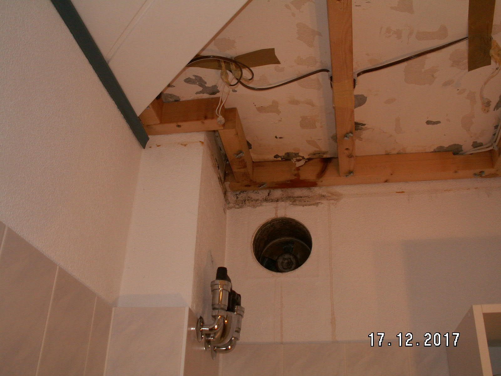

    Nun zu meiner Theorie:
    Der Lüfter. Dieser geht direkt gerade durch die Hohlziegelwand nach draußen. Außen befindet sich nur eine Gitterabdeckung, ansonsten ist der Lüfterschacht komplett ungedämmt. Wenn man die innere Abdeckung abnimmt (Kunstoffdeckel mit einem Verschluß, der durch eine Feder zugedrückt wird und durch den Sog des Lüfters geöffnet wird), dann kommt von draußen direkt die kalte Luft rein. Somit also eine wunderbare Wämebrücke.
    Nun zur Theorie - durch die Kälte im Lüfterschacht hat sich die Wand und die Decke darüber so sehr ausgekühlt, dass dort die Raumfeuchtigkeit kondensiert. Begünstig wurde das Ganze noch durch das Mikroklima hinter der Deckenabhängung, weil dort keine wirkliche Luftzirkulation möglich war.
    Was haltet ihr von dieser Theorie?
    Was mich allerdings zweifeln lässt ist Folgendes. Die in den Fotos sichtbare Querlattung hinten war komplett naß - oben drauf "stand" richtig das Wasser. Deshalb habe ich diese Latte entfernt. Decke und Wände ringsrum trocknen jetzt schön ab, aber aus dem linken Dübelloch (direkt über dem Lüfter) tropft seit gestern Abend das
    Wasser, alle 10 bis 20 Sekunden 1 Tropfen. Kann sich durch die Kapillarwirkung im Laufe der Zeit wirklich sovile Wasser durch das Loch in den Beton gesogen haben, dass es jetzt eine Zeit lang abtropfen muß?
    Mit Bitte um Eure Einschätzungen...
    Danke und beste Grüße

    Ganz kurz:
    • Kondensat vom Lüfter würde ich ausschließen.
    • Kondensat am (nicht im) Dunstrohr wäre eine Möglichkeit.
    • Mein Favorit wäre die Heizung. Hast Du ein großzügig dimensioniertes MAG, dauert es etliche Liter, bis sich der Druckabfall am Manometer bemerkbar macht.

    @Manufact: Links ein Stück (40 cm) Schrankzimmer und rechts ca. 60 cm Kinderzimmer. Beides beheizte Räume.
    @Fred Astair: Hmmm, ist nur ein kleines MAG, integriert ins Gehäuse des Kessels (Brötje BBS Pro 20). Mit Heizungslecks habe ich in der Vergangenheit bei gleichem Kessel leider schon einige Erfahrungen sammeln müssen. Deshalb weiss ich, dass es recht schnell geht, dass man den Druckabfall sieht. Zudem wurden die Heizungsrohre im OG im Juni alle erneuert.
    Das Dunstrohr läuft bis zum Dachboden im GK-Schacht durch beheizten Raum. Dann quer durch den Dachboden bis zum Dach. Auf den 2 Metern, die im Dachboden sichtbar sind, ist kein Kondensat zu sehen. Dachboden ist komplett mit gedämmt, aber nicht beheizt, hat aber dennoch ca. 18 Grad.

  10. #10 Gast84552, 18.12.2017
    Gast84552
    Gast84552 Gast
    Genau so sehe ich das auch.
    Die Ursachenanalyse ist wesentlich, dazu wäre es hilfreich, die Materialfeuchten der angrenzenden bauteile zu bestimmen.
    Zudem meine ich auf den nicht ganz scharfen Fotos einen mikrobiellen Befall zu erkennen. Dieser sollte unbedingt vollständig beseitigt werden, bevor Trocknungsgeräte eingesetzt werden!

    Die Feuchte der Bauteile:
    Deshalb gehe ich ja eigentlich von Kondensat aus. Ich habe so ein kapazitives Meßgerät mit Kugelkopf. Die Wand ab Oberkante Lüfter nach unten war trocken, darüber war es naß (bis zu 95 digits bei 100 digits Meßbereich) vor Beginn der Trocknung. Ebenso der GK-Schacht links. Bei der Decke wird's mit der kapazitiven Messung prinzipbedingt schwierig, wegen des Stahlbetons...
    Also Nässe war nur meßbar im Bereich der Wände und dort nur innerhlb der Deckenabhängung.
    Die Decke selbst wird natürlich immer mit einem Wert jenseits von 50 angezeigt.

    Tja., was mit der Decke los ist, gilt es aber u.a. herauszufinden...
    Ich meine schon, eine Art "Wasserrand" an der Decke zu sehen, aber das ist auf Fotos natürlcih schwierig....

    Auf dem Foto ist ein viertelkreisförmiger Wasserrand an der Decke schon erkennbar

    Die Decke habe ich vorhin nochmal gemessen. Außerhalb des Wasserrandes und in definitiv nicht befallenen Gegenden ein Meßwert von ca 55 digits (wegen Stahlbeton). Innerhalb des Wasserrandes (sehr gut erkannt) knappe 80 digits.Am Putz direkt oberhalb des Lüfters 100.
    Der Schacht links ist der Versorgungsschacht aus GK. Bis ins Gäste-WC führen die Wasserleitungen und bis kurz unter die Decke die Rohrentlüfter. Bis ins OG geht nur das Dunstrohr.
    Ich habe vorhin auch mal die Außenwand gemessen - am Putz. Links und rechts vom Lüfter etwas feucht - ca. 45-50. Über dem Lüfter 60-70. Aber alles, was weiter als 15 cm vom Lüfterschacht weg ist um die 30 - also trocken. Das bedeutet, der Wasserschaden ist sehr lokal begrenzt. Wenn das Wasser vom OG kommen würde, dann müsste ich bis ca. 50 cm über dem Lüfter Feuchtigkeit messen können - da ist aber nix. Innen übrigens auch nicht - da habe ich die Wände im OG auch mal gemessen. Deswegen tendiere ich immer mehr zu Kondenswasser.

    Dann lass mal die Feuchtemessung bleiben und miß die Oberflächentemperatur. Für Kondensat braucht es eine Unterschreitung der Taupunkttemperatur.

    Die ist definitiv gegeben. Da brauche ich nicht messen, da brauche ich nur die Hand auflegen (Innenwand) - eiskalt, weil die kalte Luft direkt durch den Lüfterschacht reinkommt. Der ist nicht gedämmt und hat außen auch keine Klappe oder ähnliches. Bedeutet im Lüfterschacht liegt Außentemperatur an und entsprechend kalt ist das Mauerwerk im direkten Umkreis.
    Die Innenwand und Decke sind jetzt nach dem Entfernen der Deckenabhängung wieder wärmer - kommt ja wieder warme Luft ran. Die waren aber direkt nach dem Entfernen der Panele auch kalt.
  17. #17 Gast82596, 19.12.2017
    Gast82596
    Gast82596 Gast
    Ich würde den Lüfter mal vorübergehend mit Dämmung schließen, falls es vertretbar wäre.

    Nachtrag:
    Kondenswasser außen am Dunstrohr, welches im OG durch den Schacht zur Decke läuft, schließe ich jetzt aus. Ich habe mir gerade nochmal die Bilder angesehen, als der Heizungsbauer den Schacht unten geöffnet hatte, um die Rohre durch zu legen. Auf den Fotos sieht man deutlich, dass der gesamte Schacht mit Dämmwolle ausgefüllt ist - sprich das Dunstrohr ist gedämmt.
    Die Bilder zeigen das Innenleben des Dunstrohrschachtes im OG.

    Jo, das bedeutet jetzt zwar nicht, dass da nicht evtl. noch was anderes ist, aber das bedeutet bevor Du das nicht im Griff hast ist es eh egal. Da muss erstmal gedämmt werden, sonst wird das so oder so nicht besser. Ist an der Stelle natürlich ganz toll...
