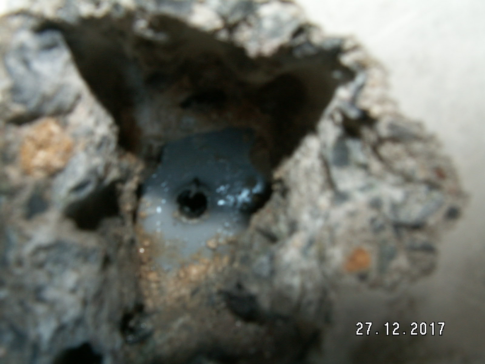

    Gestern hat sich eine neue Lage ergeben. Nachdem ich mit Luftentfeuchter und Infrarotstrahler die Sache jetzt soweit trocken habe, dass die Oberflächen trocken sind und nix mehr tropft, hatte ich gestern Abend eine Eingebung.
    Die hat mir gesagt, ich solle mal schauen, wie tief das Bohrloch ist. Also habe ich einen Schaschlikspieß genommen und mal eine Tiefenmessung gemacht, ca. 16-17 Zentimenter - also deutlich tiefer, als gedacht.
    Allerdings habe ich dabei Folgendes festgestellt:
    In ca. 6 cm Tiefe befindet sich umlaufend am Rand des Bohrloches eine Art Grat. Dort komme ich mit dem Spieß nicht weiter, das geht nur mittig im Bohrloch. Und dort sind es ziemlich genau 10 cm, die der Spieß bis zum nächsten Widerstand nochmal verschwindet.
    Was für ein Zufall! Das Dunstrohr, welches dort oben einen Knick macht und ca. 40 cm quer verläuft ist ein 100er Rohr.
    Also liegt die Vermutung nahe, dass das Dunstrohr damals teilweise in die Decke mit eingegossen wurde und wer auch immer die Deckenabhängung damals (vor mindestens 15 Jahren) gebaut hat, hat das Dunstrohr angebohrt, oder zumindest (was der Grat vermuten lässt) eine zu lange Schraube in den Dübel gedreht und diese auch in das Dunstrohr geschraubt.
    Die endgültige Bestätigung dafür steht noch aus. Ich habe mir jetzt im Internet eine (preiswerte) Endoskopkamera mit sehr schlankem Kopf bestellt (5,5 mm). Mit der kann ich hoffentlich einen Blick in das Bohrloch werfen und die Vermutung bestätigen.
    Wenn es sich bestätigt, stellt sich die Frage nach der Reparaturmethode. Es ist ein HT-Rohr - (dunkel)grau, also vermutlich aus PP. Somit ein Material, dass nicht sehr klebefreundlich ist...
    Also welche Möglichkeiten kommen in Betracht?
    1. Rohrstück austauschen oder Überschiebemuffe fallen aus, weil das einen extremen Aufwand bedeutet, da das Rohr offensichtlich in die Decke eingegossen ist (zum Teil) und oben Estrich drauf ist. (OG ist gerade frisch saniert/renoviert).
    2. Reparaturschelle - fällt aus gleichen Gründen aus, da man das Rohr umlaufend freilegen müsste.
    3. Bleibt nur noch ein Stopfen oder geklebter/geschweißter Flicken auf dem Loch. Dazu müsste ich das Loch von unten erweitern - sollte gehen, wären ja nur 6 cm bis zum Rohr und das Loch muss ja nicht riesig werden.
    Und irgendein Verfahren wird es doch geben, ein Loch in einem PP-Rohr zu flicken?
    4. Oder als Alternative eine Inliner-Sanierung. Dazu müsste man vom Dachboden aus in das Rohr. Dort ist die einzige Stelle, wo das Rohr ohne großen Aufwand zugänglich ist. Von dort aus wären es allerdings ca. 3,5 - 4 Meter und mindestens 2 90 Grad Winkel bis zum Bohrloch...
    5. Oder ich lege das Bohrloch von unten frei und setze einen kleinen Trichter mit Wasserauslauf darunter. :) Spaß beiseite...
    Wenn also noch jemand konstruktive Vorschläge hat, wie man das Loch flicken kann, ohne das halbe Haus aufzuhacken - alle Ideen sind gern willkommen!
    (Der Heizungsdruck ist übrigens nach wie vor stabil, was die Heizungsrohre zunehmend unverdächtig macht.)

    Also wenn es wirklich ein Loch (durch Bohrer oder Schraube) im HT-Rohr ist, dann ist es wohl doch dummerweise ausgerechnet am tiefsten Punkt. Aber das muss ich nach den Feiertagen erst noch bestätigen.
    Und wie gesagt, an dieser Stelle verläuft das Rohr horizontal (aber hoffentlich mit etwas Gefälle), bis es wieder senkrecht in den Schacht abknickt. Von Stauwasser gehe ich erstmal nicht aus.
    Also wenn es sich bestätigt mit dem Loch, kommt das Kondensat wohl doch eher aus dem Rohr, also durch die Abkühlung durch den Lüfterschacht.
    Allerdings das Rohrstück austauschen, ist ein unverhältnismäßiger Aufwand. Dann versuche ich lieber erstmal eine Klebelösung - wenn die versagen sollte, kann man immer noch über eine radikalere Lösung nachdenken. Wie gesagt, wir reden über einen Lochdurchmesser von max. 6 mm.

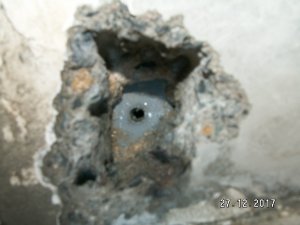

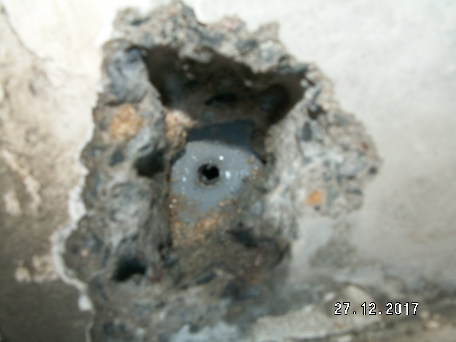

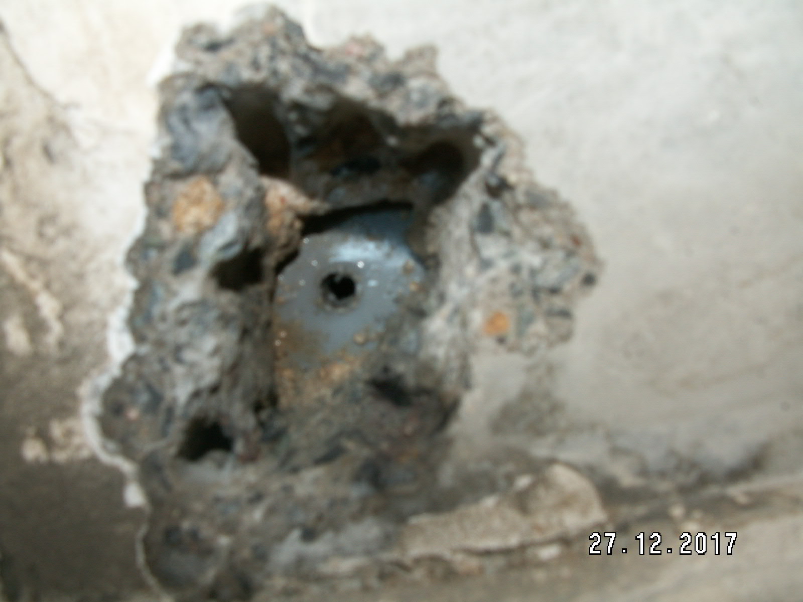

    So, seit 2 Tagen tropft es wieder - kein Wunder, ist ja auch 10 Grad kälter geworden - also kondensiert es wieder.
    Zudem habe ich heute die Sache mal freigelegt. Ein wunderschönes 6mm Bohrloch im Dunstrohr. Und wie das Gesetzt von Murphy es so will - natürlich ziemlich exakt an der tiefsten Stelle... Interessant finde ich nur, wieviel Kondensat im Dunstrohr so anfällt.
    Jetzt habe ich mir erstmal dieses Loctite - Zeugs bestellt und werde versuchen, die Sache irgendwie zu kleben.

    Aktueller Stand:
    Heute habe ich die Sache verklebt - mal sehen...
    Es war erstmal gar nicht so einfach, an dieses Loctite 3038 zu kommen, weil nur an Firmenkunden und so... Als ich es dann doch geschafft hatte, eine Kartusche über ebay aufzutreiben, wurde mir klar, dass ich auch noch so eine passende Dosierpresse brauche. Das Ganze über die Feiertage zu besorgen, hat jetzt schlappe 2 Wochen gedauert.
    Heute war nun endlich Alles beisammen und ich konnte loslegen. Das Wetter spielte auch mit - es ist deutlich wärmer, wodurch kein Kondensat mehr im Rohr angefallen ist und es ums Loch rum trocken war. Gestern hatte ich das Loch schon mit solcher Power-Reparaturknete verschlossen. Auf der PP-Oberfläche hat die Knete natürlich nicht gehalten, aber im Bohrloch war durch die Schraube so viel Grat, dass die Knete wunderbar gehalten hat. Der Einsatz der Knete war mir einfach sicherer, falls doch wieder Kondensat anfällt - da reichen schon Nachts 3-4 Grad weniger, und ich wollte den Einfluss von Kondeswasser während der Klebertrocknung so gering wie möglich halten.
    Ich hatte mir eine passende Überschiebemuffe besorgt, so dass der Radius für den Flicken schön auf's Roht passt. Dann habe ich mir einen ca. 2 cm großen Flicken aus der Muffe gesägt. Alle Oberflächen schön entgratet und angeraut, dann noch entfettet und dann geklebt und fixiert. Mal morgen oder übermorgen sehen, dann müsste es durchgetrocknet sein, ob die Kunst gelungen ist.
