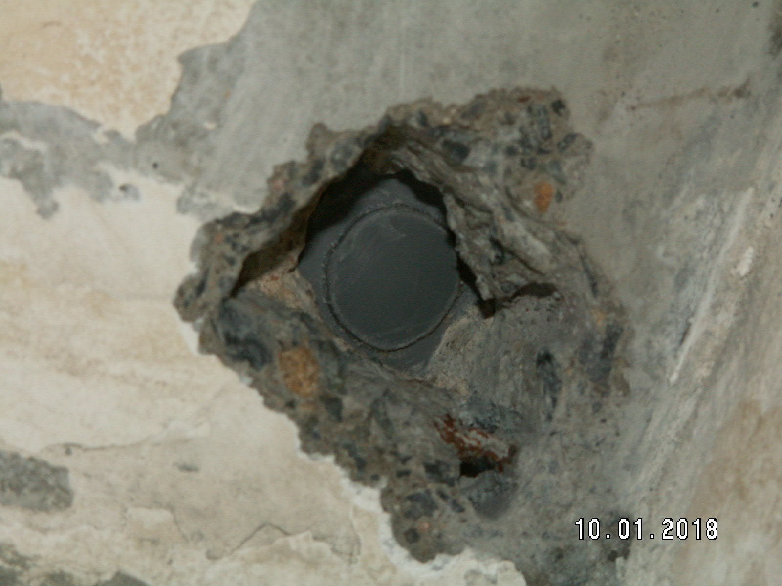

    Oh mann, mir fallen da 1000 Sachen ein das zuzumurksen, alleine was gerade so vor meiner Nase rumliegt.
    Große Schraube + Gewindedichtband
    Passender Gummistopfen
    Wachs
    Korken
    Silikon
    Tesa
    Heißkleber
    Also irgendwie wird man doch wohl ein 6 mm (nicht cm) Loch zumachen können.
    Schreib jetzt nix mehr hierzu.
    Mit dem richtigen PP Kleber sollte das perfekt klappen, wenn Härter usw. richtig hinzugegeben.
    Wenn es zu kalt ist zum aushärten, wärmt man es eben auf??

    Die Frage ist jetzt nicht die nach Alternativen, sondern ob sich jemand mit diesem Kleber auskennt und mir sagen kann, welche Konsitenz er im gehärteten Zustand haben sollte. Kann ja auch sein, dass jemand sagt, dass es so normal ist und das Zeugs nicht richtig hart wird, sondern flexibel bleibt...

    Wie viel Kondensat muss denn in dem Rohr sein das die Denke nass wird?
  6. #46 simon84, 10.01.2018
    23.378
    6.965
    nicht viel. steter tropfen höhlt den stein. in so einem 100er rohr kann schon einiges über die zeit zusammenkommen.
  7. AlfT
    AlfT
    24.08.2011
    42
    Dichter
    B
    @simon84 Die Diagramme kenne ich, deshalb werde ich ja langsam unruhig. Der Raum hat ca. 19-20 Grad und teilweise hatte ich auch den Heizlüfter an, so dass der Raum es auf 25 Grad gebracht hat. Die Temperatur im Rohr kann ich nicht beeinflussen - aber nur 5 Grad hat das soweit unten bestimmt auch nicht - so um die 10 oder mehr sind es bestimmt. Aber ich werde nochmal gezielt den Heizlüfter auf das Rohr richten...
    @Biancaz Oh da fällt abhängig von der Außentemperatur schon eine gute Menge an. Bei 0 Grad draußen war es ca. 1/4 Liter / Tag, der aus dem Loch tropfte. Und mit geschlossener Betondecke und Zwischendecke hatte es reichlich Zeit die Decke zu durchfeuchten, bis es sich gezeigt hat...

    Ich denke, wir sollten bei solch einem durchaus überschaubaren Schaden vielleicht etwas praxisnäher herangehen:
    Lässt sich der Flicken mit "normalem" Druck noch am Rohr bewegen?
    Wenn nein:
    In der Ruhe liegt die Kraft.
    Was bewirkt das Versagen von Klebestellen:
    1. Physische Zug- oder Scherkräfte: hier keine
    2. Thermische Ausdehnung wegen großer T-Unterschiede: hier keine
    3. Vibrationen: hier keine
    4. Chemische Angriffe: hier keine
    5. Nicht ausreichender Kontakt zum Substrat / Hohlstellen: hier keine
  9. #49 simon84, 11.01.2018

    Genau . Solange es dicht ist wird schon passen.
    Das Rohr kann man sehr wohl aufwärmen in dem man es im Dach auseinandersteckt und mit Deckel oder ähnlichem zu macht .
    Dann kühlt es unten auch nicht mehr so aus.
    Oder direkt ins Rohr reinheizen

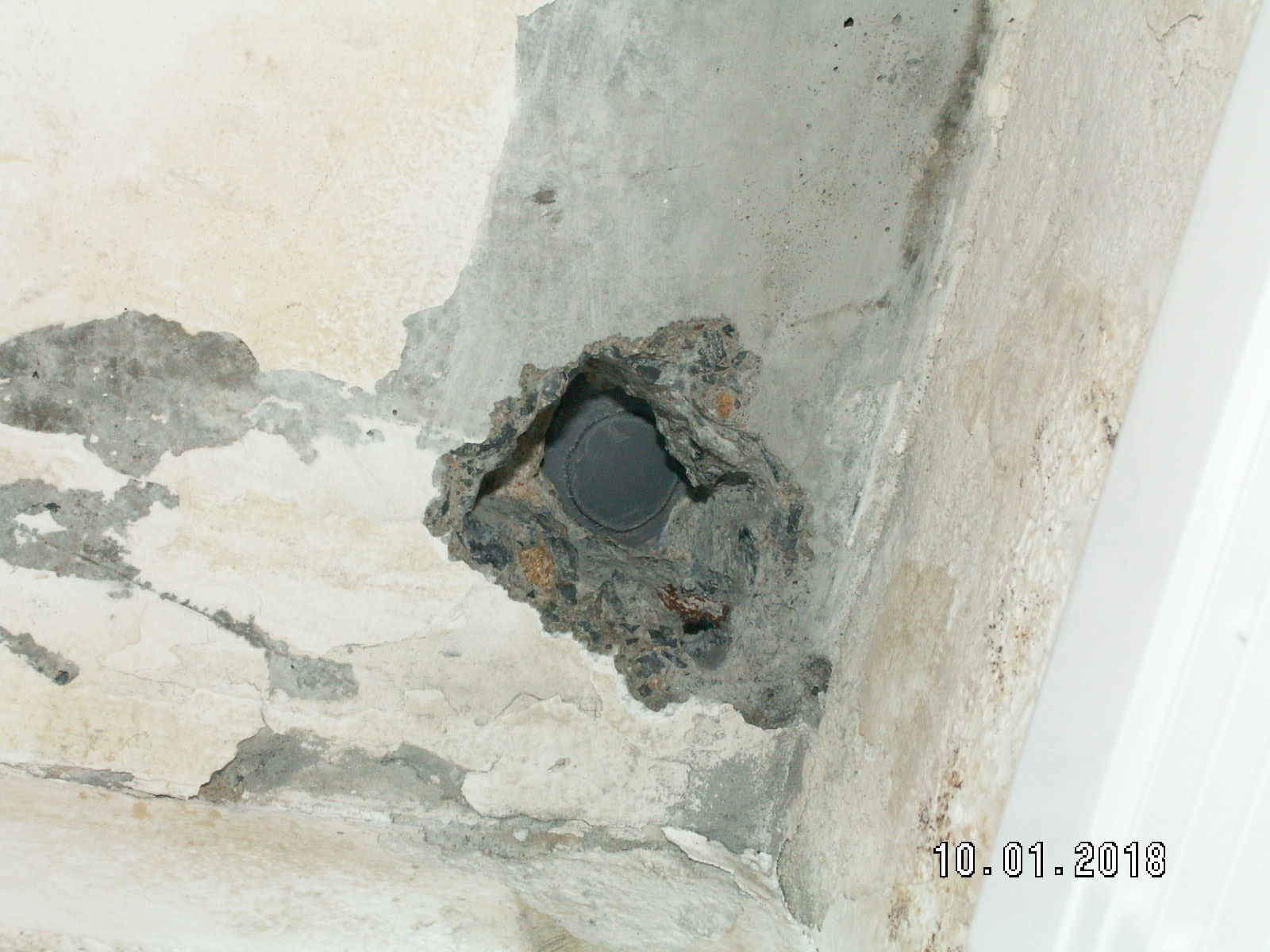

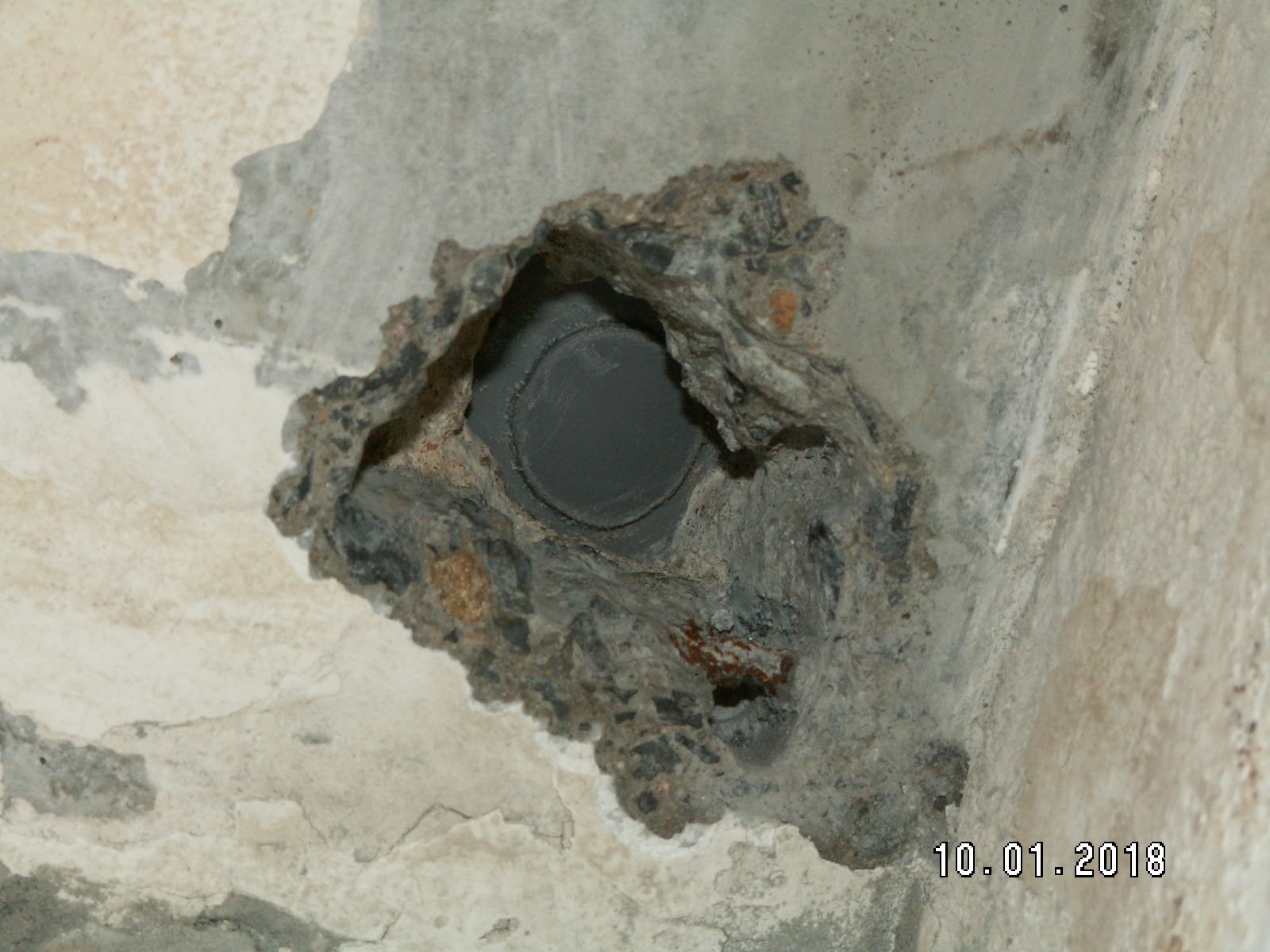

    Gestern Abend hatte ich mal den Mut, die Fixierung zu entfernen - und siehe da, es scheint zu halten. Die rausgequollenen Klebereste habe ich entfernt, die waren von der Konsistenz her wie getrocknetes Silikon.
    Aber der Flicken selbst scheint fest zu sein - ich habe versucht ihn zu bewegen - keine Chance. Also hoffen wir mal das Beste. Und wie @Manufact schrieb, es hat ja nicht wirklich was auszuhalten. Und dicht scheint es auch zu sein.
    Bei Gelegenheit stelle ich mal noch ein Foto vom Flicken ein.
    Den Winter über werde ich das Loch in der Decke mal noch offen lassen, um die Lage zu beobachten. Wenn die "Kondensationszeit" vorüber ist, und es bis dahin dicht geblieben ist, denke ich, kann man das Loch wieder schließen.
    Erstmal vielen Dank für eure Rückmeldungen.

    Hier mal noch die Fotos vom Flicken.
