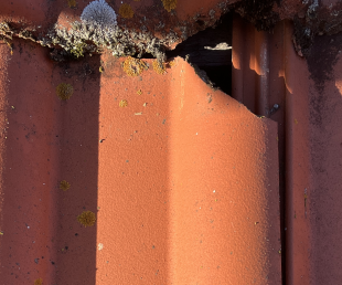

    Hallöchen zusammen,
    seit ein paar Tagen höre ich bei Regen ein Tropfgeräusch "in der Wand". Nach gründlicher Prüfung habe ich festgestellt, dass das Tropfgeräusch aus dem Zwischenraum zwischen Wand und Wärmedämmung (Styrodur) kommt. Es muss also irgendwo an einer undichten Stelle auf dem Dach reinlaufen und dann dort weiter Richtung Mauerwerk (Puroton).
    Ich habe meinen Bauleiter informiert, der sich nächste Woche bei mir melden will, wie wir das angehen...
    Nun zu meiner Frage: Das Wasser tropft bei Regen langsam und gemächlich (ein Tropfen pro Sekunde) in den Zwischenraum. Wie zeitkritisch ist das ganze Thema? Reicht es wenn wir kommende Woche schauen oder sollte ich noch heute einen Dachdecker rekrutieren, der sich das Ganze mal anschaut?
    Danke für Eure Rückmeldung im Voraus.

    Ich würde immer jemanden holen, sofern du einen bekommst. 1 tropfen pro Sek. ist eine ganz schöne Menge, wenn erst nächste woche Donnerstag oder so jemand kommt.
    Nur einfach um weiteren Schaden zu begrenzen. Vielleicht geht das auch über die Versicherung / Wasserschaden

    Mach mal ein Übersichtsfoto von außen von der Hausseite wo das Tropfen zu hören ist.

    danke erstmal für Eure Rückmeldungen. Ich habe das Dach mal mit Argusaugen untersucht und neben einem Dachflächenfenster einen Ziegel gefunden, dessen Befestigung (war mit einer Schraube an der Lattung fixiert) abgebrochen ist. In der Folge ist der Dachziegel etwa 10cm herunter gerutscht, wodurch ein Loch entstanden ist:
    Den Dachziegel konnte ich wieder hochschieben, wodurch das Dach erstmal wieder (einigermaßen) verschlossen ist. Zumindest ist das Tropfgeräusch bei Regen verschwunden.
    Nun kommt (hoffentlich bald) ein Dachdecker, repariert den offensichtlichen Schaden und schaut auch, warum die darunter liegende Folie das Wasser nicht einfach in die Dachrinne geleitet hat. Und dann muss noch geschaut werden, ob die eingedrungene Feuchtigkeit so im Laufe der Zeit verdunsten wird oder ob Trocknungsmaßnahmen ergriffen werden müssen.
