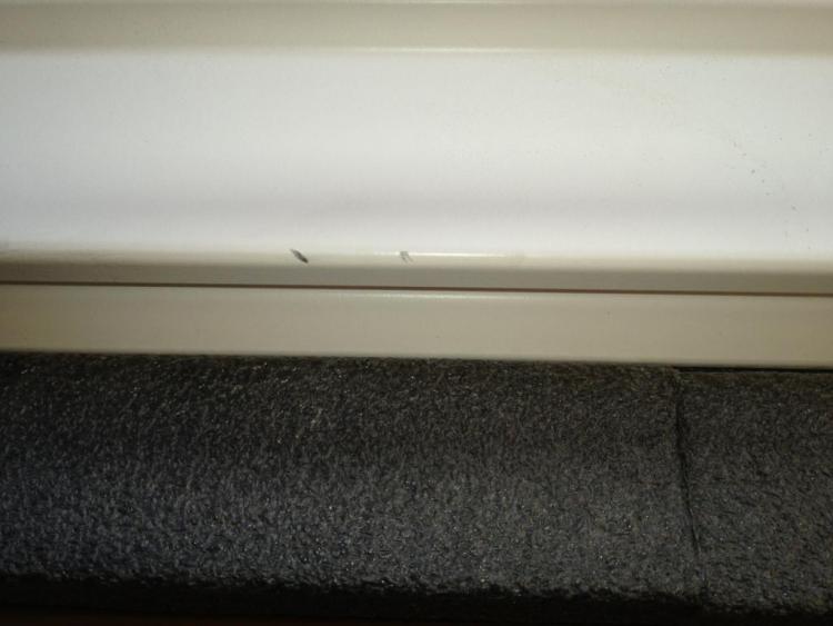

    abe noch ein Bild der Unterspannbahn gefunden. Hoffe dieser kleine Ausschnitt reicht dafür um was zu erkennen?

    Das am Fenster ist nicht die Unterspannbahn sondern der BDX-Dämmkeil vom Fenster wenn ich mich da grad nicht richtig täusche...

    Bin echt grad am überlegen, aber was soll denn da die USB sein. Auf den ersten Blick siehts aus, wie ein Kunststoffrahmen eines Dachflächenfensters. Das schwarze kann ich nicht definieren.
