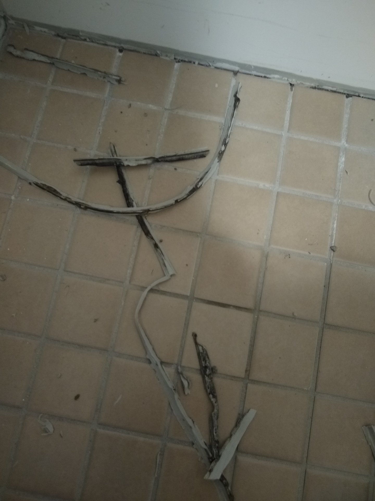

    Liebe Experten,

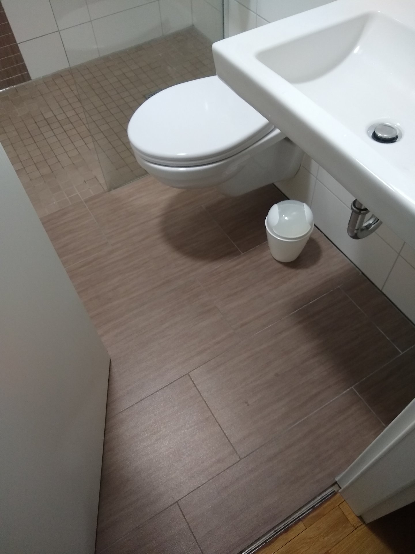

    Ich wohne seit ca. 5 Jahren in einer Mietwohnung (Neubau 2014).

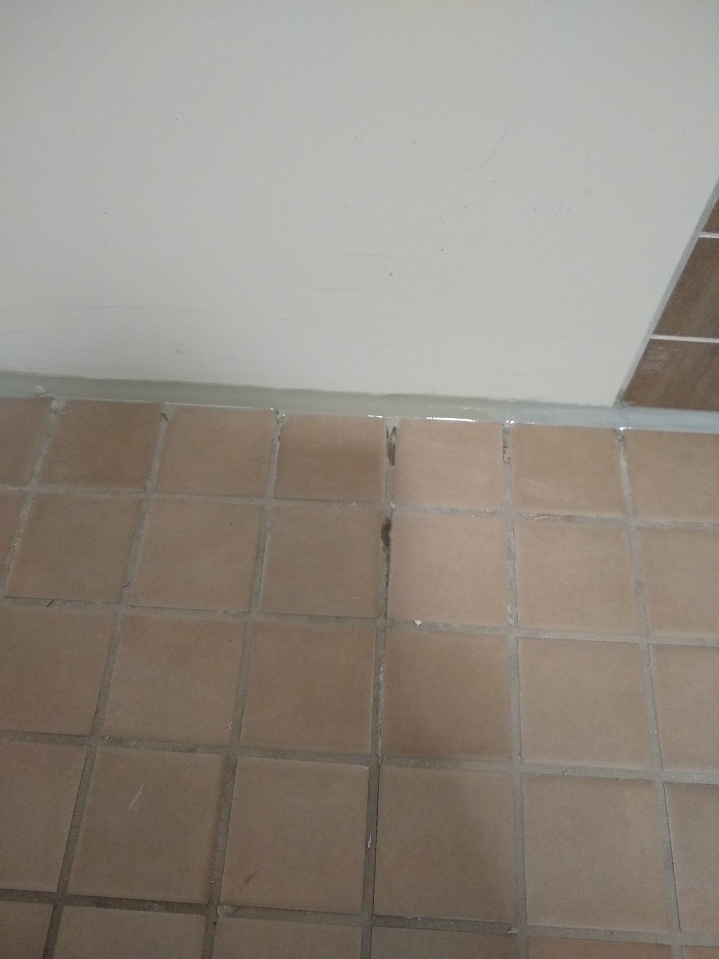

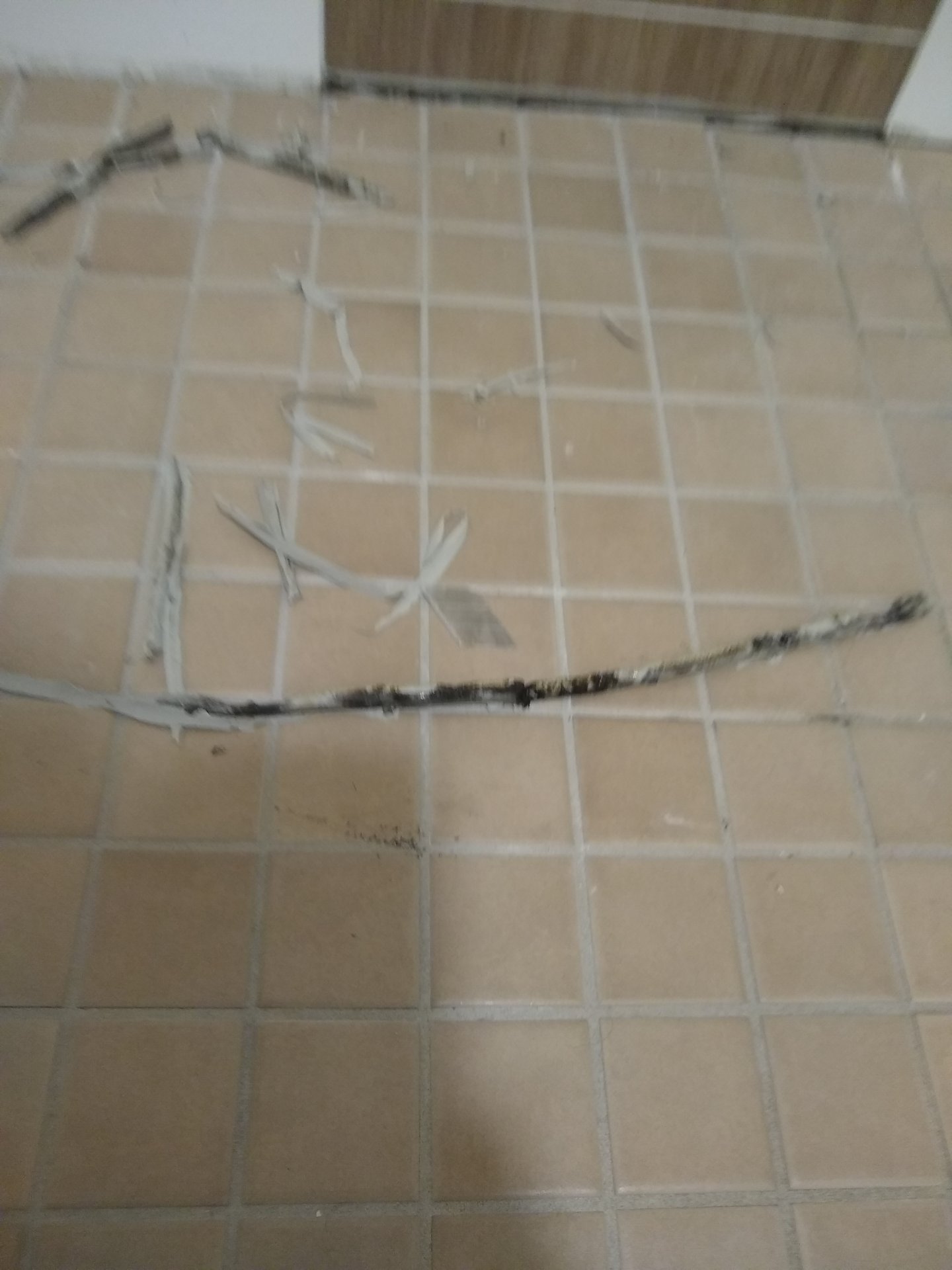

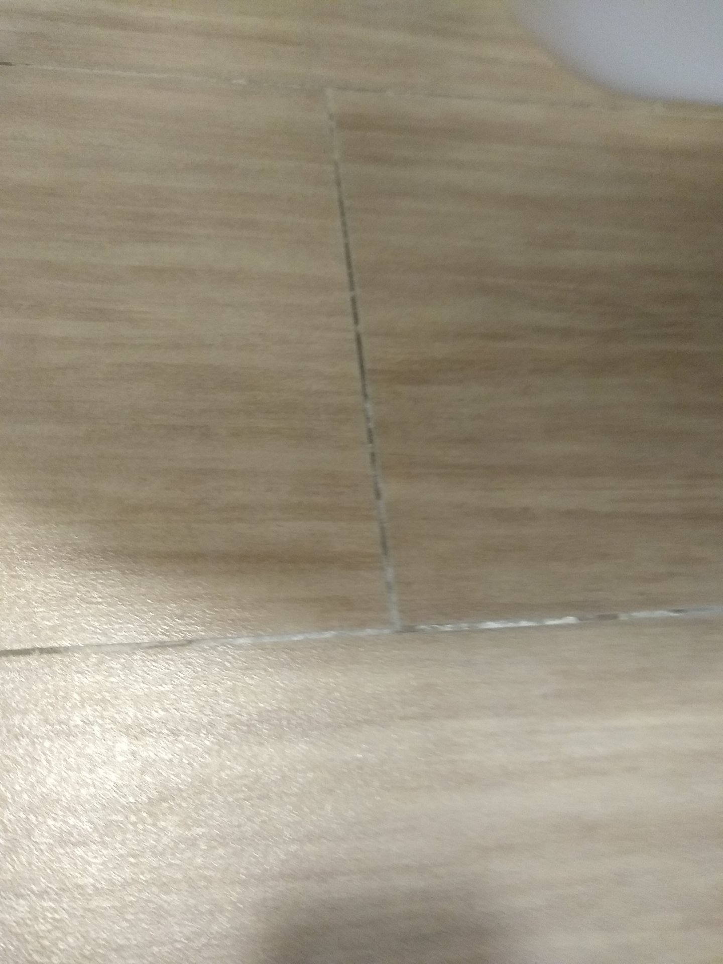

    - Im März hat man festgestellt, dass im Bad (Foto 1) hinter Silikonfugen Wasser steht. Die Silikonfugen waren richtig verschimmelt von innen (Foto 2), dabei war von außen kein Schimmel und und auch keine Risse sichtbar.

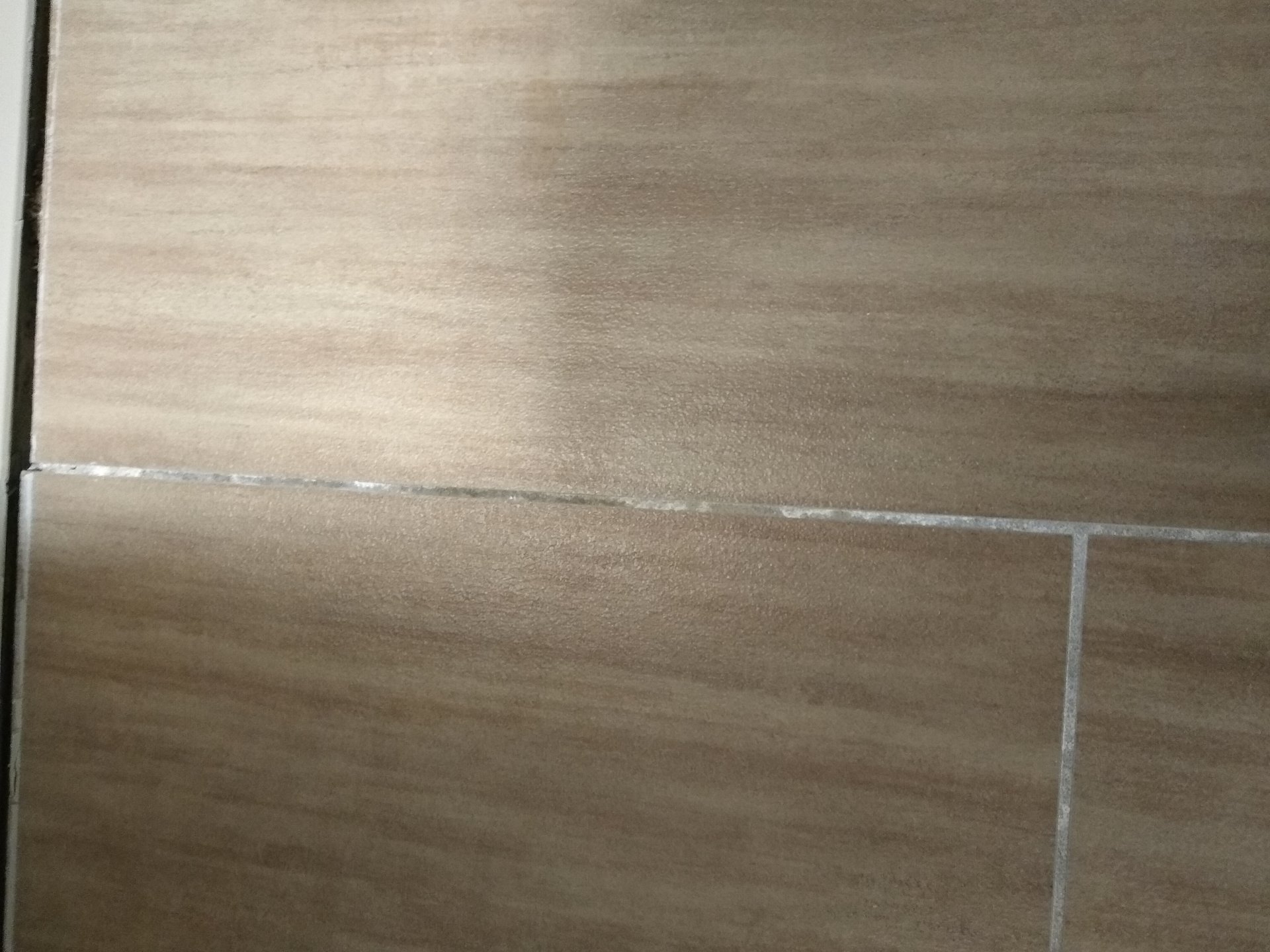

    - Im Nachhinein ist mir aber aufgefallen, dass es in der begehbarer Dusche schon immer Stellen im Fugenmörtel gab, die nie bzw. sehr langsam trocken geworden sind. Manchmal wird beim Duschen sogar Fugenmörtel unter Waschbecken nass, obwohl kein Wasser direkt auf diese Stellen kommt (Foto 3).
    Eine Leckortungsfirma hat festgestellt, dass es keinen Rohrbruch oder Ähnliches gibt und dass es nur um lokale Feuchtigkeit zwischen Fliesen und einer Abdichtung des Badezimmers handelt, wahrscheinlich durch undichte Silikonabdichtung. Es wurde eine Trocknung mit Trocknungsgeräten empfohlen.
    Meine Vermutung ist, dass es beim Abflussrohr eine minimale Undichte gibt, und dadurch Wasser unter Fliesen kommt. Wahrscheinlich verteilt sich das Wasser durch Hohlräume unter Fliesen im ganzen Badezimmer und somit auch Schimmel. Die Hausverwaltung ist bei diesem Thema extrem uneinsichtig und meint es gäbe kein Schimmel (Bzw. ein bisschen Schimmel im Bad gibt es immer und ist ok) und eigentlich alles kein Problem. Sie wollen keine Trocknung mit Trocknungsgeräten durchführen, nur mit einem Heißföhn trocknen und die Fugen austauschen.
    Ich bin mit dieser Lösung nicht einverstanden, da aus meiner Sicht dadurch nicht richtig getrocknet wird. Ich darf leider aus gesundheitlichen Gründen nicht mal ein bisschen Schimmel in der Wohnung haben.
    Habt Iht Tipps für mich, was man in solcher Situation unternehmen kann? Ich wäre zur Not auch bereit, Kosten zu tragen, da mir die Wohnung in allen anderen Aspekten sehr gut gefällt.
    Vielen lieben Dank im Voraus für Eure Meinungen und Tipps.
    P.S. Aktuell wurde in der Dusche provisorisch abgedichtet, unter Waschbecken gibt es im Moment keine Abdichtung, damit es etwas trocknet. Im ursprünglichem Zustand war das ganze Badezimmer mit Silikon abgedichtet.

    Das liegt häufig an den Bodenabläufen. Hochwertige bzw. moderne Bodenabläufe bestehen aus mehreren Teilen, die es ermöglichen, dass das Wasser unterhalb der Fliesen ungehindert in den Ablauf abgeführt wird. Vermutlich ist das bei dir nicht der Fall, weil z.B. direkt an den Aufsatz vom Bodenablauf abgedichtet wurde und sich das Wasser somit staut. Die einzige Möglichkeit ist, dass das Wasser auf selbigem Wege über die Fugen wieder Austritt das dauert aber zulange.
    Das die Silikonfugen von unten Schwarz sind ist aber nicht ungewöhnlich. Das sieht man sehr häufig bei Fugensanierungen und ist m.E. auch unbedenklich.

    Silikon ist keine Abdichtung und unter den Fliesen darf es auch feucht sein, dafür ist ja die Abdichtung da.
    Man könnte aber versuchen das Problem etwas zu verringern, wenn man die Fliesen imprägniert.

    Du meintest man sieht oft schwarz am Silikon bei Fugensanierungen. Sind es nur Verfärbungen vom Silikon und kein Schimmel?

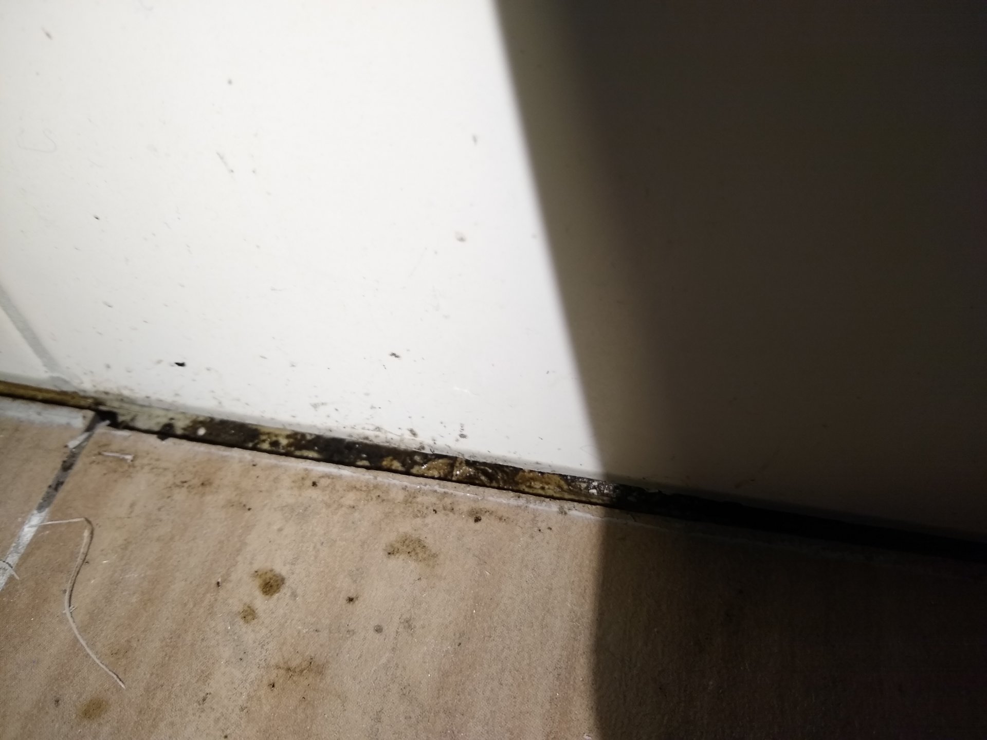

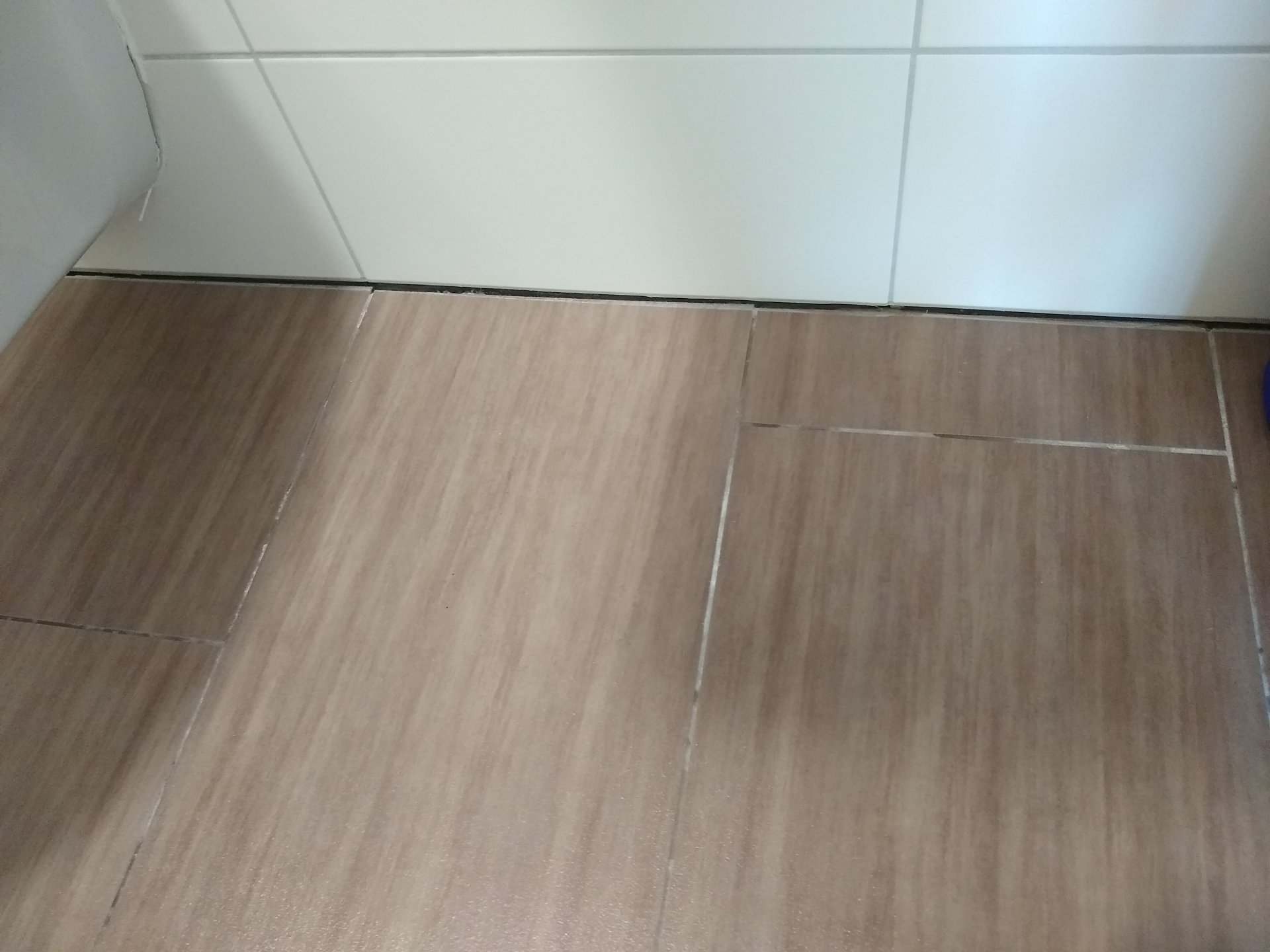

    Und sind die dunklen Stellen im Fugenmörtel zwischen Fliesen wie z.B. auf dem Bild 5 und 6 Schimmel?

    Doch das ist durchaus Schimmel, weil es darunter dauerhaft nass. Dass es darunter nass wird ist eigentlich auch nicht ungewöhnlich oder schlimm, sofern das Wasser auf der Adichtung abfließen kann. Silikon ist kein dauerhafter Schutz gegen Wasser, dafür dient die Abdichtung unter den Fliesen. Ich denke das Problem sollte am Bodenablauf angegangen werden.

    Wahrscheinlich wurde der Fliesenkleber nur mit Zahnspachtel auf dem Boden aufgetragen und nicht auch auf den Fliesen. Somit liegen die Fliesen nicht satt auf dem Kleber, was bei Mosaikfliesen mit dem besonders hohen Fugenanteil dazu führt, dass natürlich besonders viel Wasser in den Kleberzwischenräumen steht.
    Das wäre dann, wenn es so ist, nicht wirklich fachgerecht, weil bei bodengleichen Duschen das Buttering-Floating-Verfahren vorgeschrieben ist.
    Rausfinden kann man das aber nur durch Zerstörung des Belages.
    Eine Imprägnierung hilft hier schon das Eindringen des Wasser zu verringern. Diese müsste dann aber bestenfalls jährlich erneuert werden.
