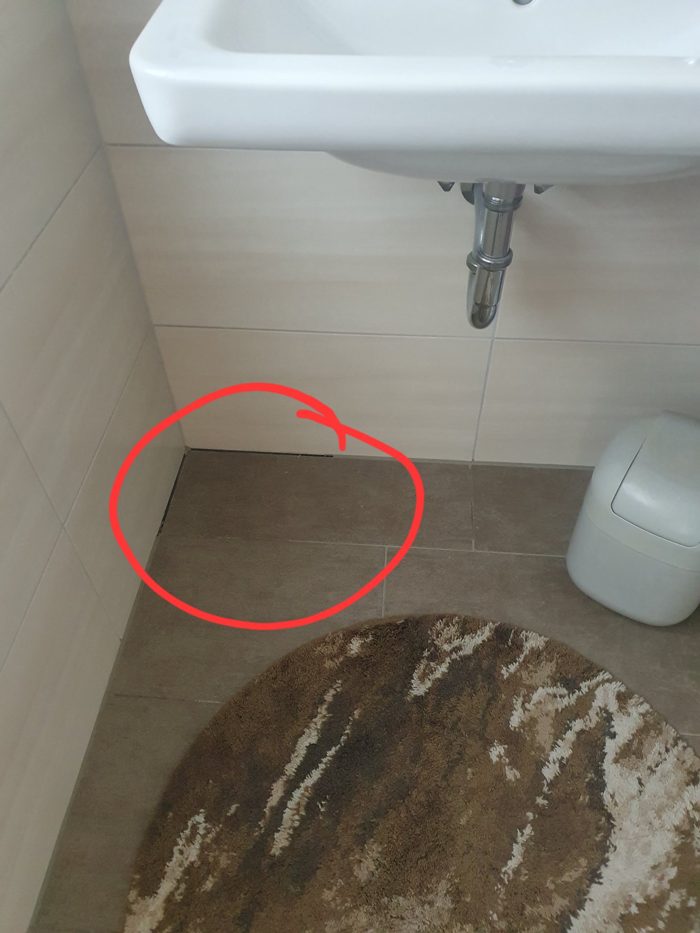

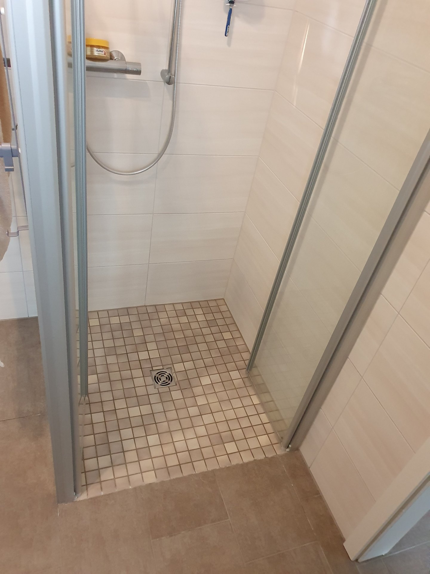

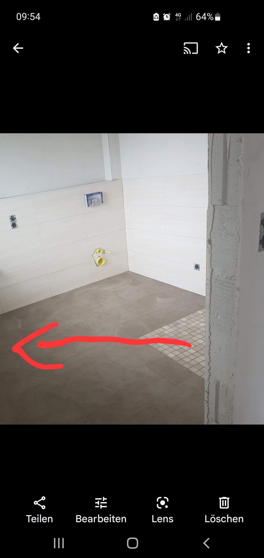

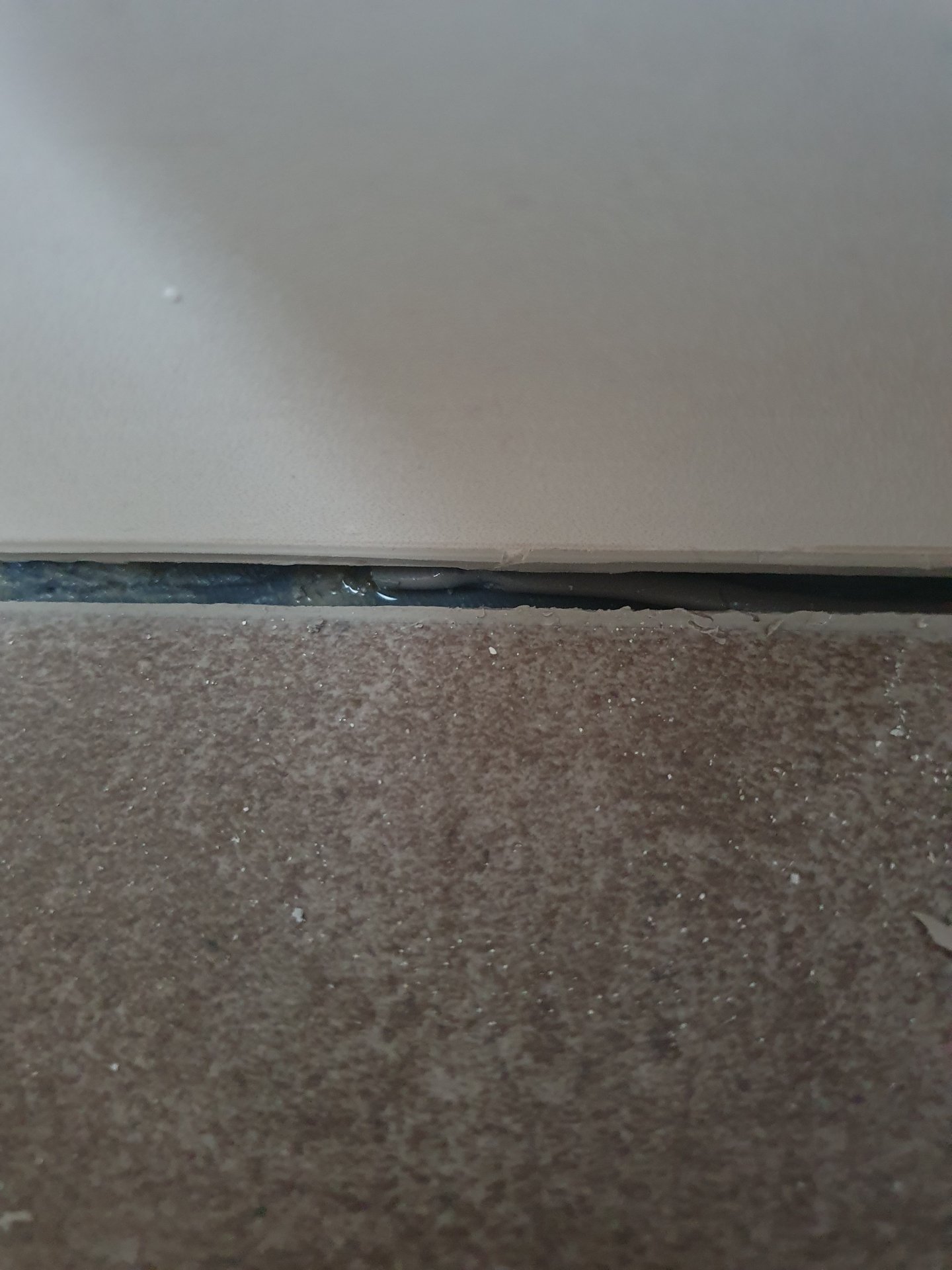

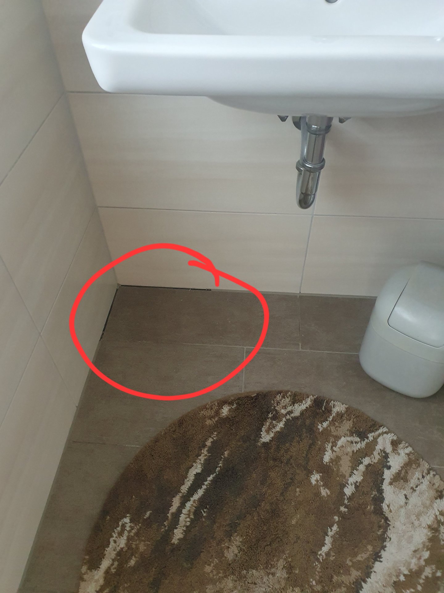

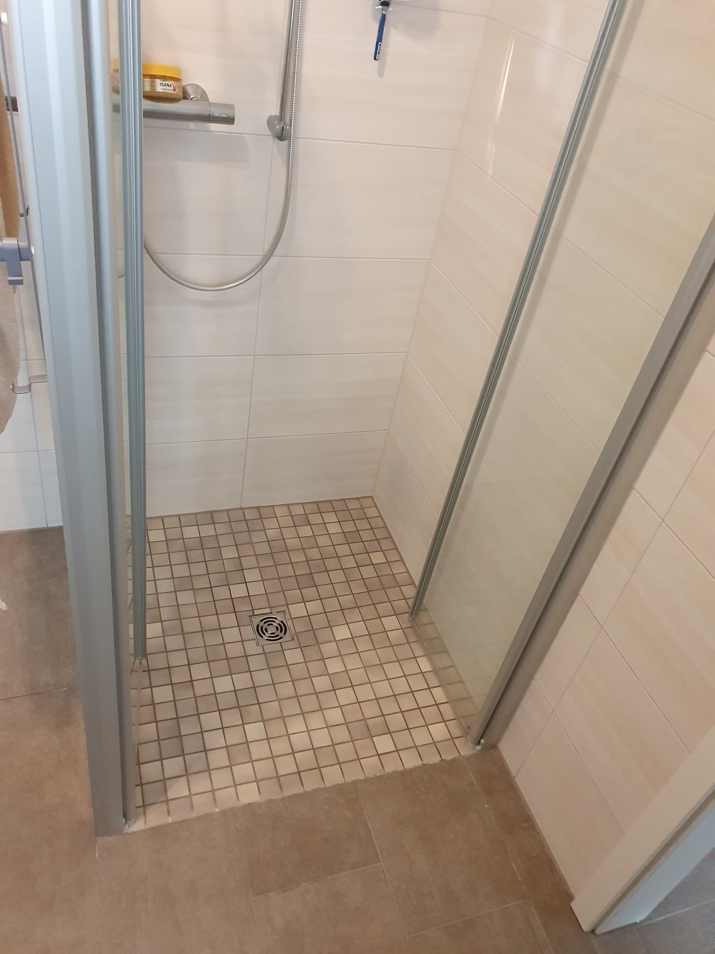

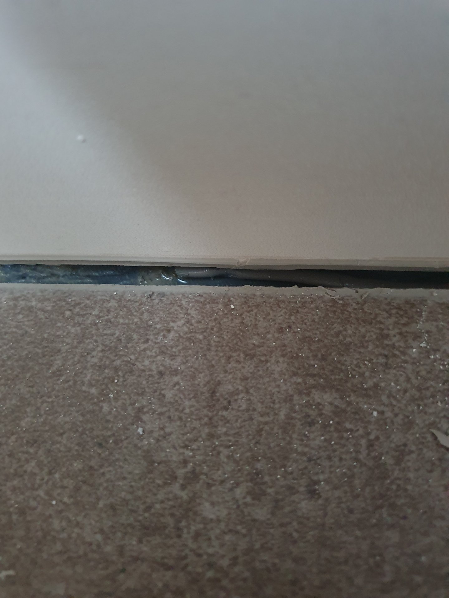

    Moin, wir haben ein Problem das die Fugen der Badfliesen feucht sind, und und gegenüber ( 1,5 Meter) der Dusche zwischen Wand und Bodenfliese Wasser steht. Angeblich kommt das Wasser aus den Fugen der Dusche und wäre kein Wasserschaden.
    Die Fugen im ganzen Bad sind mal dunkel, hell oder weiß ausgeblüht. Ist es wirklich kein Wasserschaden, wenn unterm Fliesenboden Wasser ist?

    Fugen sind nicht wasserdicht. Deshalb kommt darunter eine Flächenabdichtung ran.
    TIP: MEM Duschdicht. Das ist eine wässrige PU Lösung.
    Damit kann man mit einem feinen Pinsel aus dem Malerzubehör die Fugen bestreichen. Das härtet transparent aus und erzeugt einen dünnen wasserabweisenden elastischen Film. Bei Fliesen muss man aufpassen, darauf kann das Zeug doof aussehen. Deshalb der Tip mit dem Pinsel.

    Hallo Michael
    Ist unter dem Bad noch eine Etage ?
    Wer hat das Bad gefliest?
    Welcher Fugenmörtel Boden wurde in der Dusche verwendet ?
    Weißt du ob Wand und Boden unter den Fliesen eine Abdichtung ausgeführt worden ist und welche ?
    Sind alle Silikonfugen dicht ?
