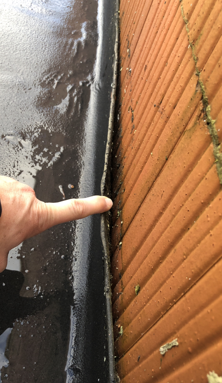

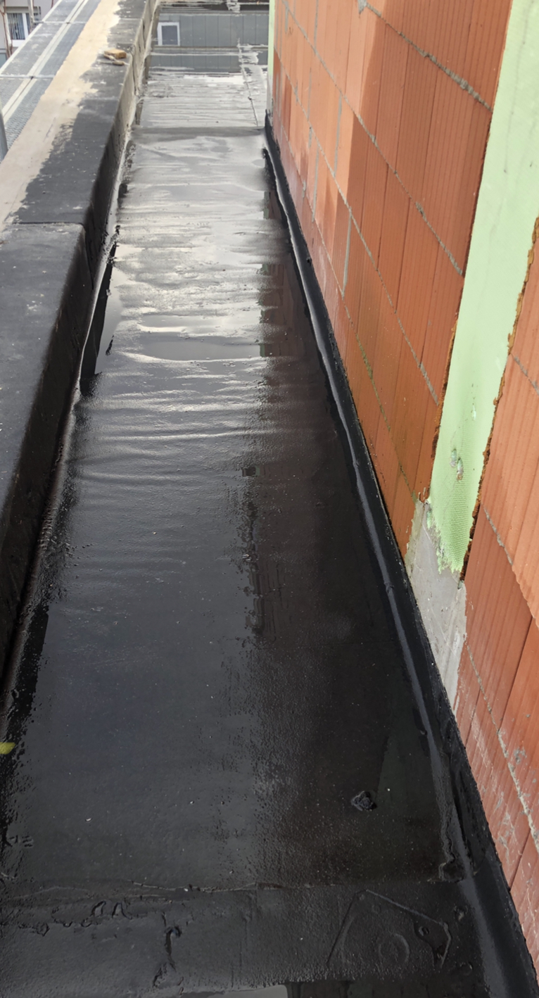

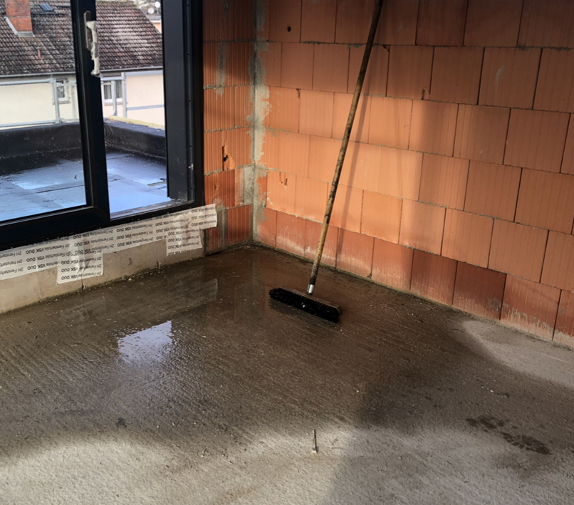

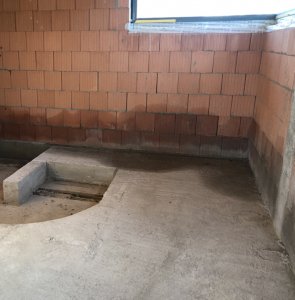

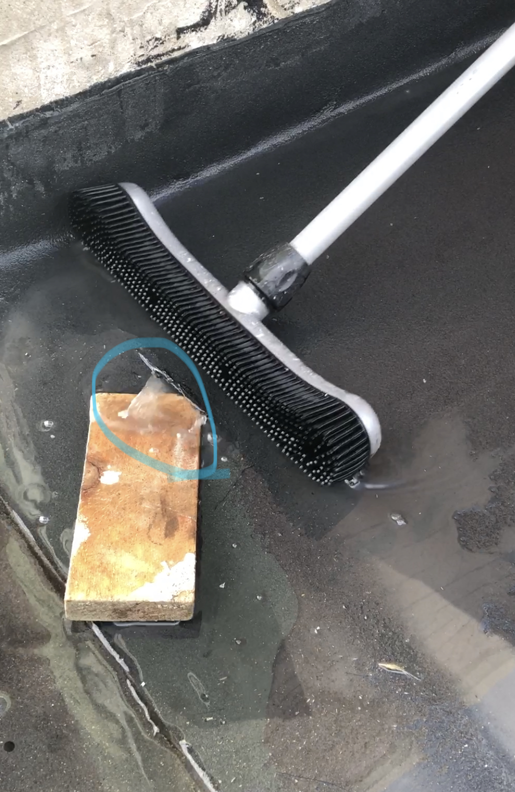

    Unter unserer Dampfsperre (seit Okt 19 ist die 1. Lage drauf) steht Wasser, man läuft wie auf einem Wasserbett (nicht komplett, nur von Naht zu Naht). Der Dachdecker meinte, es käme vom heruntertropfenden Notspeier, das Wasser schlägt an den Ziegel und fließt in die offene Stelle des Abschlusses der Schweissbahn. Dadurch dringt es nach innen durch und es ist sehr nass bzw. pfützig und feucht Innenraum, es floss dann auch durch das Treppenauge ins OG1 und hat dort eine Wand komplett durchfeuchtet. Der Dachdecker hat bereits an 2 Stellen rund um das Staffelgeschoss zum 4. Mal abgedichtet. Er meinte, es wäre unsere Schuld, dass wir seit Oktober keinen Aussenputz aufgetragen hätten und der Speier hätte von uns verlängert werden müssen (wir haben im EG den Speier mit einem Verlängerungsrohr versehen, damit das Wasser nicht direkt in den noch offenen Kellerfensterschacht fliesst), darauf beruft er sich nun und meint, was im EG gemacht wurde hätte im OG auch gemacht werden müssen. Außerdem sagt er, die 1. Schicht wäre nicht dafür gemacht, so lange offen zu liegen und stehendes Wasser drücke auf die Nähte und es sei nur ein Provisorium und müssen nicht unbedingt dicht sein. Wie seht ihr das? Nur eine Randinfo: er hatte einfach letztes Jahr keine Kapazitäten mehr, um auch die restlichen Schichten aufzubringen, sonst wären wir da sicherlich schon weiter!

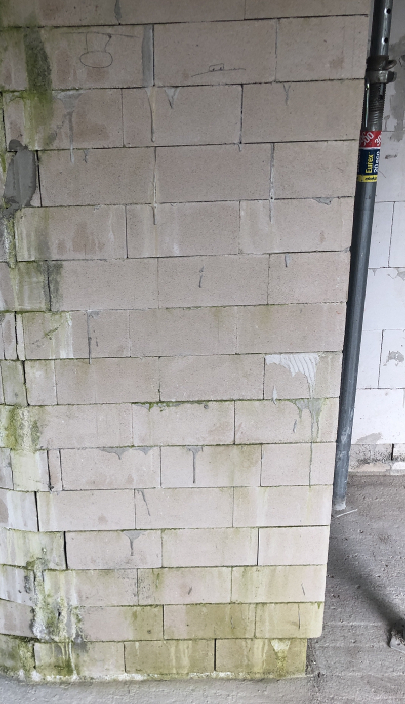

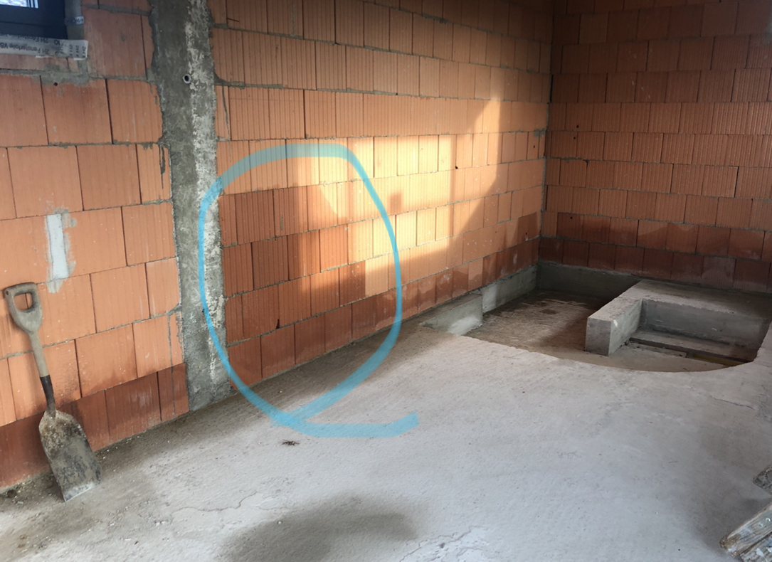

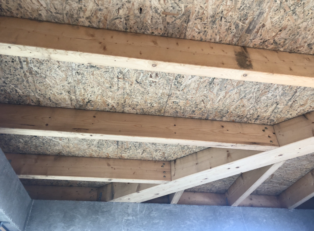

    Durch das Eindringen von Wasser und auch sicherlich unserer Naivität was Lüften angeht haben wir nun auch noch Schimmel auf den Platten zwischen den Sparren (noch kein Innenputz und kein Estrich drin). Da er sich geweigert hat, noch 2019 Abhilfe zu schaffen, habe ich kurz vor Weihnachten das Dach von Wasser frei gekehrt und kehre es seither immer wieder frei, habe alle Speier mit Rohrschlauch versehen und nach unten geführt und ich lüfte nun regelmäßig, außerdem hab ich die Bahn aufgeschnitten, um das Wasser raus zu lassen. Dieser Schnitt liegt jetzt offen. Nun meine Fragen:
    Ich habe bereits einen Notdachdecker gefunden, der in den nächsten Tagen vorbei kommt, was sage ich ihm: Das Dach einmal komplett neu? Oder nur Ausbesserung der genannten Stellen? Sollen wir die verschimmelten Platten zwischen den Sparren noch mal austauschen oder gibt es eine Möglichkeit, den Schimmel komplett los zu werden (ist ja ein Neubau und ich mag eigentlich nicht gleich mit Schimmel anfangen). Ich hänge Bilder an. Das Photo mit den weißen Ziegeln ist die Wand, die durch Treppenauge nass geworden ist. Für Ratschläge und Tips wäre ich sehr dankbar! PS: Wir sind vertraglich nicht an den ersten Dachdecker gebunden, haben nur die 1. Schicht vergeben. Und es geht nur um das Staffelgeschoss, die anderen Flachdächer sind soweit ich es beurteilen kann, dicht! LG und allen einen Guten Start für 2020! Lissi

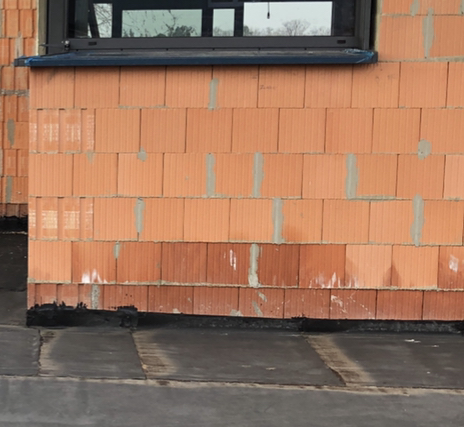

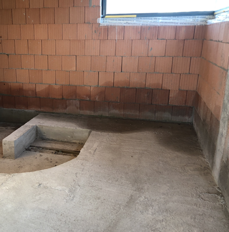

    Typischer 'halbfertiger Bautenstand', Dach behandeln lassen - der KS trocknet, kritisch ist der Poroton? Hoffentlich nicht gefüllt, das dauert lange bis der 'trocken' ist...
    Die Anschlusshöhe erscheint auch sehr niedrig - was kommt denn noch als Aufbau? Und der DD hat zum Teil recht, nicht alle bituminösen Bahnen sind als 'Behelfsdeckung' zu verwenden, welches Fabrikat wurde benutzt?

    Klassischer und ziemlich typischer Bauzustand - nicht gut, aber auch nicht überzubewerten.
    Mögliche Verfahrensweise:
    Feuchtemessung der Wände nach Fenstereinbau / vor Innenputz.
    Je nach Ergebnis: Leistungsaufforderung zur techn. Trocknung.
    Wenn die Bauzeit eher lange ist, wird sich das Problem normalerweise selbst erledigen.
    (Die der Bauzeit wie üblich gefluteten Poroton-Hohlziegel trocken -dem Vernehmen- nach in ca. 7 Jahren... :) )

    Die Bahn ist geeignet, der Dachdecker hat hier meiner Meinung nach nichts verkehrt gemacht.

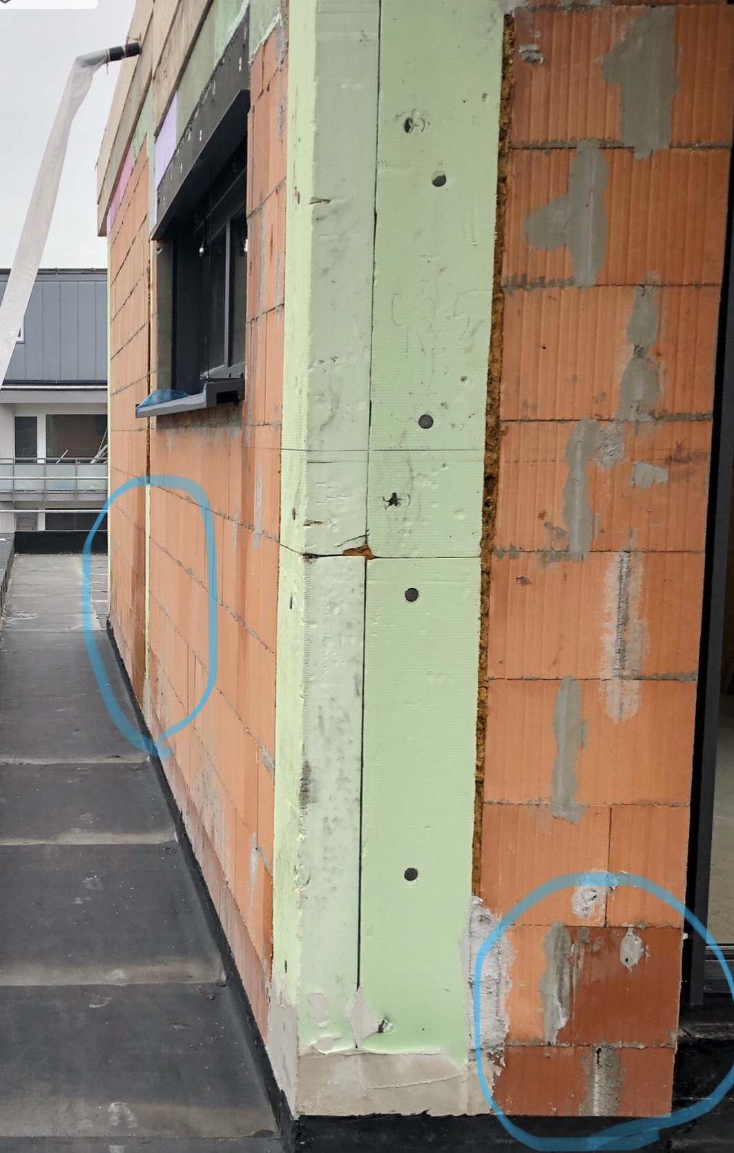

    Die Meinung kann ich nicht ganz teilen... ;) Ich hätte ihm definitiv den Anschluß der Schweißbahn zu dem aufgehenden Mauerwerk nicht durchgehen lassen ( Siehe Foto 2 mit der Hand ) . Das gehört doch mit Flüssigkunststoff / Bitumenklebeband noch ordentlich abgedichtet. Bei starkem Schlagregen und wenig Dachüberstand läuft die ganze Soße da rein und unterläuft die Schweißbahn über die Zeit. Das sieht mir nicht nach aRdT aus und wurde bei mir jedenfalls anders gemacht...

    Es ist nur die Dampfbremse, dann hätte das auch als Notdach so beauftragt werden müssen.

    Die Anschlußhöhe ist definitiv zu niedrig...
  12. SIL
    10.867
    4.215
    Ja guckst du mal wie hoch deine erste Lage als Dampfbremse anzuschließen ist, in Bezug GOK oder FFBa- egal wie der weitere Aufbau erfolgt, könntest noch anflicken aber naja..Aufgrund Staffelgeschoss und kein Gefälle etc wird dort noch 'Dämmung' eingebracht... Wie willst die den 'einhüllen'?

    Also ich hab das gerade erst von einem Fachbetrieb auf einer großen Dachterrasse und einem Balkon im 1 OG machen lassen. Die Dampfbremse / 1 Lage wurde genauso wie die Oberlage auf der Dämmung an die aufgehenden Mauerwerksscheiben angedichtet. Gerade hier halte ich das im konkreten Fall auch für zwingend notwendig, da die Abdichtungslagen / Dämmung aus zeitlichen Gründen ja nicht angebracht werden konnten und die Bahn ansonsten hinterlaufen wird. Verstehe nicht, warum man das so abliefern sollte :confused: Der Aufwand ist schließlich überschaubar.

    Es wurde halt 'nur so beauftragt' Canyon, es ist doch unstrittig, das die Leistung nicht voll erbracht ist - ich bemerkte doch mehrmals das die Anschlusshöhe nicht passt, mechanisch sichern machst ja mit der 2 respektiv dann beide( Klemm/Kappleiste) . Auch bei einer Nutzung als Bauwerksabdichtung (1.Lage) funktioniert dies hier so nicht..Es fehlt auch der 'Glattstrich am MW) und im Sinne der Dampfbremse/Sperre muss eben nicht voll verklebt werden, punktuell oder kaltklebende gibt es auch bzw geht auch auszuführen.

    Auf die Schnelle würde ich einen Dachdecker kommen lassen und die Notabdichtung richtig herstellen lassen. Wenn der dann noch eine weitere Bahn draufschweißen muss, dann ist das halt so. Das kostet jetzt auch keinen riesen Betrag.
    Besser als immer wieder das Wasser wegfegen.
    Naja und dann natürlich so schnell wie möglich das Dach fertig stellen.
    Jede weitere Verzögerung bringt nur noch mehr Kosten.

    Du Bauüberwacher, das MW wird trotzdem nass - viel hilft dir das nicht :winken ich würde einfach FLK oben 'andichten' zumindest ist diese Fuge erstmal halbwegs zu.

    Wenn ich es bisher richtig verstanden habe würde ich nun folgendes tun: Rohbauer bzw. Verputzer um Glattstrich bitten und wahrscheinlich rund um das Staffelgeschoss einmal die Dampfbremse neu von einem anderen Dachdecker auch wegen der Gewährleistung und weil man nicht genau sagen kann wohin das Wasser überall unter der Dampfbremse geflossen ist. Wäre das ein Weg? Und ich sag ihm dann gleich, er soll die Anschlusshöhen höher ziehen?
