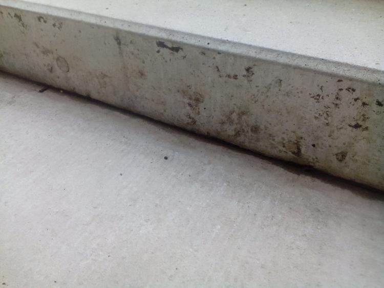

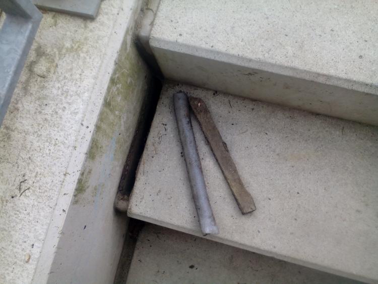

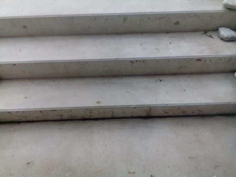

    Ein herzliches Hallo und einen guten Abend!
    Bei uns sammelt sich Wasser unter der Eingangstreppe. Pegelstand ca. 5 cm - seit März 2015, kein Abtrocknung.
    Der GU schreibt- da die Funktion des Eingangs nicht eingeschränkt ist, ist dies kein Mangel.
    Kann so was sein?
    Als NICHT Fachmann bitte ich dringend um Hilfe-Danke!
    Markus

    Hier noch die Rückmeldung der Baufirma:
    Eine dichte Ausführung des Eingangsbereichs war/ist weder in den vom AG beigestellten Ausführungsplänen noch in der Leistungsbeschreibung angeführt/enthalten.
    Auf Grund der Hanglage der Wohnanlage können bei längeren Regenperioden etwaige Hang-/Sickerwässer auftreten, welche auf Grund des vorhandenen anstehenden Boden (sehr lehmig) nicht sofort versickern.
    Die im Bereich der Zugangstreppe auftretende Feuchtigkeit tritt auf Grund von Kapillarwirkung auf, da der gesättigte Boden das Wasser nicht mehr aufnehmen kann.
    Da es sich hier um geringfügige Feuchtigkeit im Bereich Anschlussfuge Stiege / Unterbeton handelt und dies die Funktion und Nutzbarkeit des Zuganges nicht einschränkt und diese Feuchtigkeit bei einer längeren Trockenperiode wieder abtrocknen wird, stellt dies keinen Mangel dar und werden seitens AN-Bau keine "Nach-/Verbesserungen" unternommen.

    Wo steht denn das Wasser? Vor der Haustür? Ist dort nicht ein Ablauf? Mach doch Bilder des Gesamtsituation. Von Bildern einfacher Stufen kann ich mir keinen Reim machen. Beim nächsten Regen machst Du dann auch noch Bilder und dann kann man schon mal das Problem sehen, wenn es eines gibt.

    da steht kein wasser .
    die unterste fuge nässt etwas .
    das hört mit der zeit auf , wenn die fugen der pflasterung oberhalb dichter werden , die wasserführenden kapilaren werden sich zusetzen und das wasser sich in dem durchgewühlten boden und den aufschüttungen neu organisiert hat .
    man kann auch so lange suchen , bis man was findet , worüber man sich ereifern kann . und wenn man mit sonem pillepalle beschäftigt ist , findet man das echte nicht .....

    Wenn sie aus ihrer Haustüre rausgehen- sehen sie dann eine feuchte Fuge die ihnen direkt in Auge springt? Haben sie ca. 30 Liter Wasser unter ihrer Treppe das nicht abläuft?
    Noch dazu habe ich deutlich geschrieben das ich KEIN Profi bin und ´deshalb habe ich eine Frage stellt, das sollt in einem Forum möglich sein.
  13. #13 worlive, 21.06.2015
    worlive
    worlive Gast
    Der Eingang ist seit der nachträglichen Überdachung trocken.
    Einzig zeigt sich jetzt diese dauerhaft feuchte Fuge. Noch dazu sind ca. 30 Liter Wasser unter der Treppe, die nicht ablaufen(wurde schon einemal durch die Baufirma abgepumpt und ist jetzt wieder nachgelaufen).
    Der Boden unter der Treppe/Bodenplatte wurde verdichtet. Drainagen gibt es kein.
    Für uns ist es halt ein optisches Problem, da unser Eingang durch die dauerhaft nasse Fuge etwas unschön rüber kommt. Weiter fragen wir uns warum steht so viel Wasser unter der Treppe.
    Auch ein späterer Anstrich der Treppe wird nicht möglich sein, da je auf der feuchten Fuge keine Farbe haftet?!?
    Frostschäden?Geruchsbelästigung druch das stehende Wasser unt er der Treppe also direkt vor dem Eingang?!?
