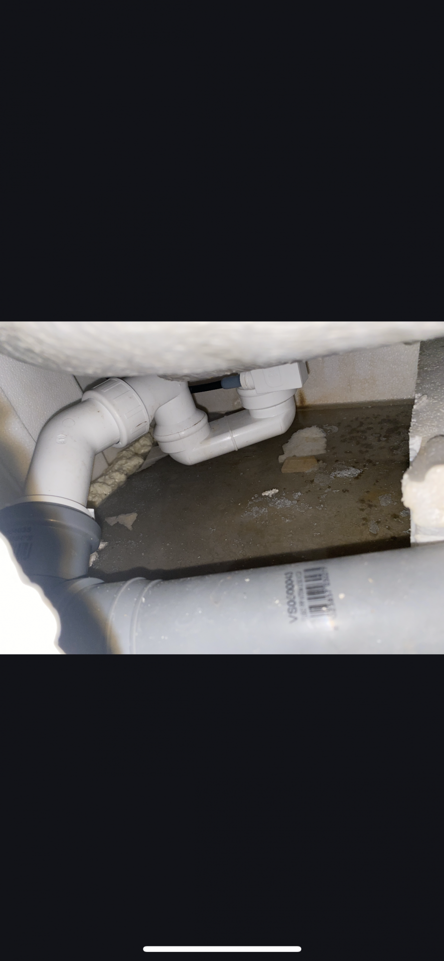

    unter der Wanne hat sich Wasser gesammelt, welches dann den Weg in die unteren Etagen gefunden hat. Der Installateur hat die Wanne überprüft und meint es käme von der Silikonfuge zwischen Wand und Wanne. Provisorisch wurde die Silikonfuge erneuert, bzw. einfach großflächig Silikon draufgeschmiert. Das Wasser kam zurück - unter die Wanne. Laut Installateur sollte ein Fliesenleger die Silikonfuge fachgerecht erneuern. Der war vor Ort und ist sich sicher dass die Silikonfuge nicht ursächlich ist.
    Von wo kommt also das Wasser - Rohrundichtigkeiten und Verstopfung wurden ja bereits ausgeschlossen. Kann es sein, dass wenn zwei Personen täglich Duschen, das Wasser vom Spritzwssser an den Fliesen kommt - Also durch die Fliesenfugen eindringt und dann an der Wand nach unten läuft? Welche Möglichkeiten gibt es noch? Sollte man eine Fa. zur Ortung beauftragen und was kostet das?
    Vielen Dank für eure Hilfe im Voraus

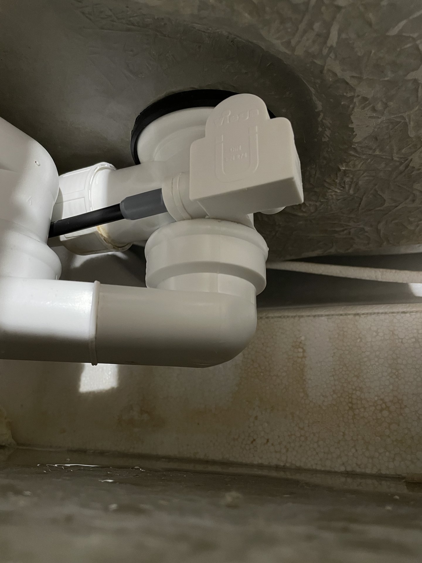

    Sieht ein bissl so aus als würde die letzte weiße Verschraubung tropfen.

    Um das Geschwätz des Installateurs zu widerlegen machst du folgendes:
    1. Wasser unter der Wanne vollständig aufwischen und den Rest mit einem Gebläsetrockner komplett wegtrocknen
    2. die gesamte Fläche unter der Wanne mit Zeitungspapier auslegen (echtes Zeitungspapier) oder dunkle Servietten oder Löschpapier.
    3. Den Brauseschlauch unten in die Wanne legen und ca. 10-20 min bei geöffnetem Wannenablauf sanft laufen lassen und dabei immer wieder unter die Wanne schauen an welcher Stelle das Testpapier zuerst nass wird. Davon dann gleich Foto machen. Die entsprechende Rohrstelle dann gleich mal mit einer Serviette abtupfen, so findet man auch die kleinsten Tropfstelle.
    Mit diesem Verfahren schließt du die zu unrecht verdächtigte Silikonfuge als Schadensursache aus
    und checkst den kompletten Abfluss der Wanne auf Dichtheit. Wenn es bei diesem Test unter der Wanne erneut nass geworden ist, dann kannst du die Silikonfuge ausschließen und das Ergebnis kannst du dann dem Installateur um die Ohren hauen.

    Vielen Dank. Der Fliesenleger hat nur die Silikonfuge erneuert. Wie kann man den feststellen, ob fachgerecht abgedichtet wurde. Und kann Spritzwasser auch durch die Fugen zwischen den Fliesen dringen?
    Bin nicht sicher, ob der Überlauf kontrolliert wurde. An dem einem Rohr unter der Wanne gibt es ja auch ein paar Kalkflecken (Siehe Foto). Allerdings war das Rohr an der Stelle bei der letzten Kontrolle trocken.

    Ja, kein Wasser während und nach dem Test. Erst nach 1-2 Tagen mit und tägl. Duschen wieder WAsser. Es sammelt sich unter der Wanne an der Kopfseite, d.h. dort wo die Armatur sitzt und rechte Ecke Kopfseite.

    Ist die Armatur ordentlich eingedichtet?
    Zieh mal die Rosetten von der Wand ab und guck mal dahinter!
