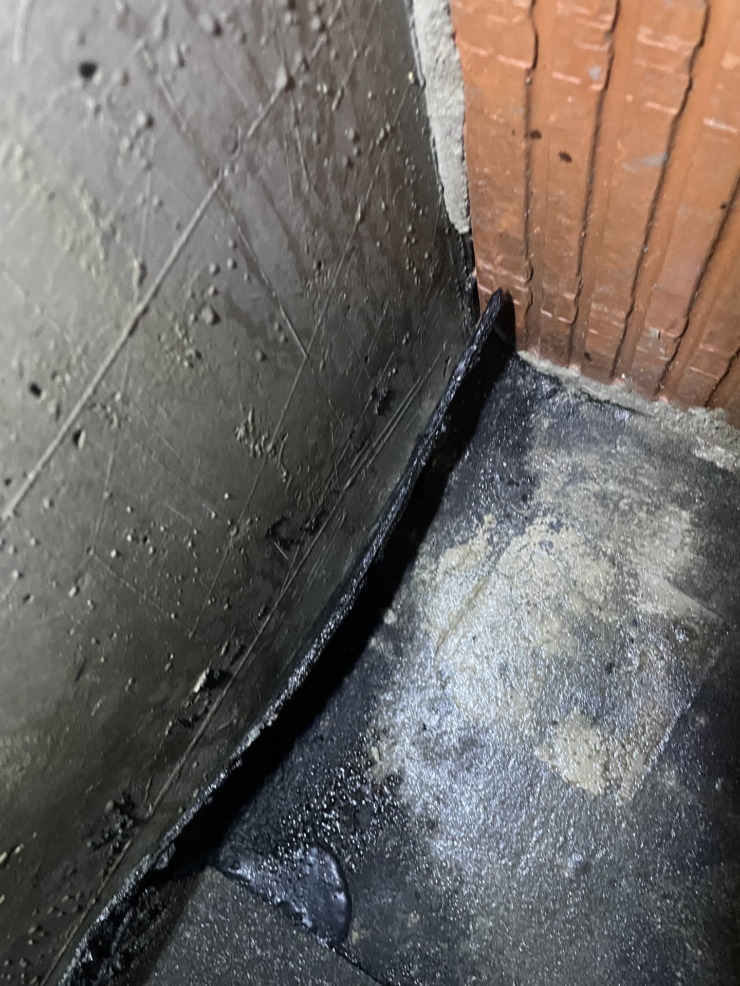

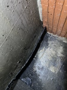

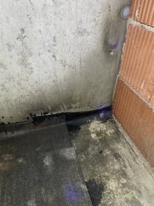

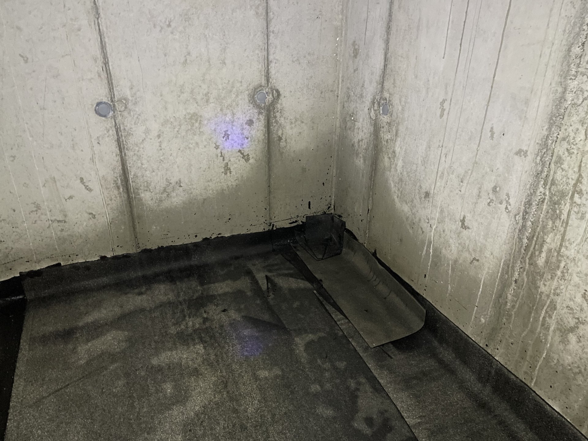

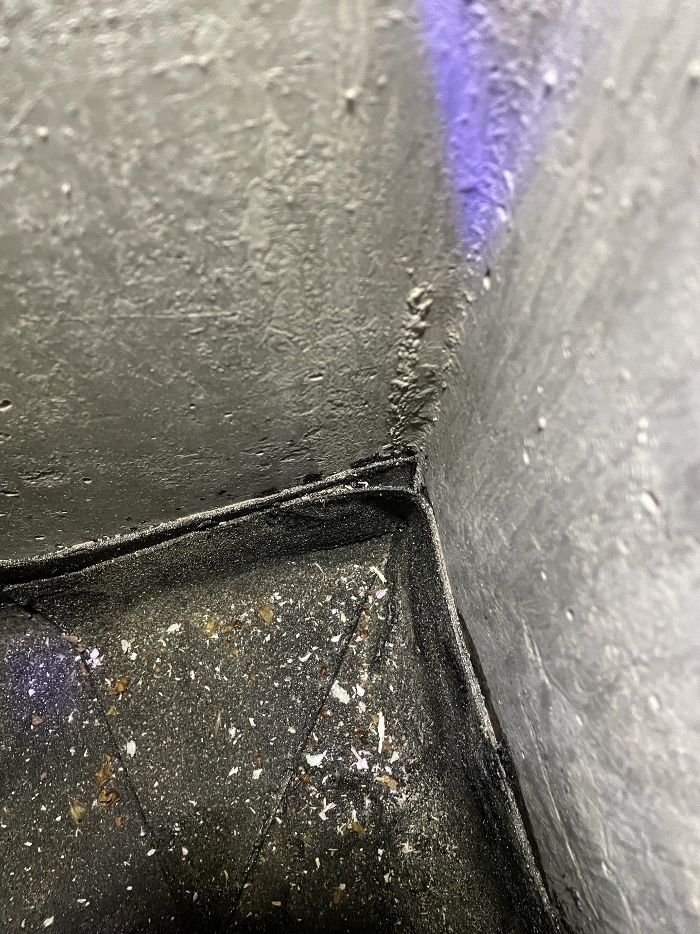

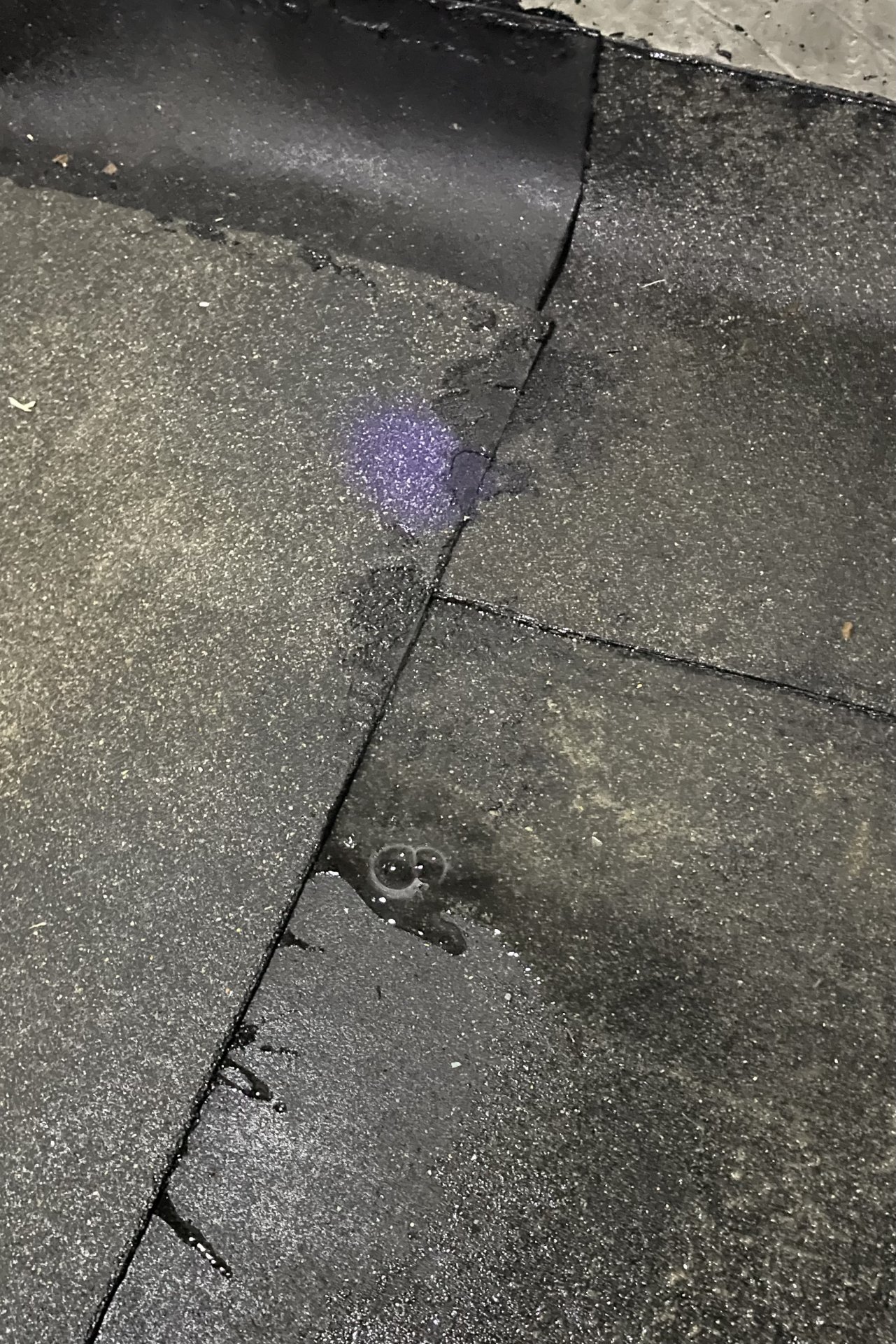

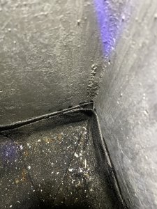

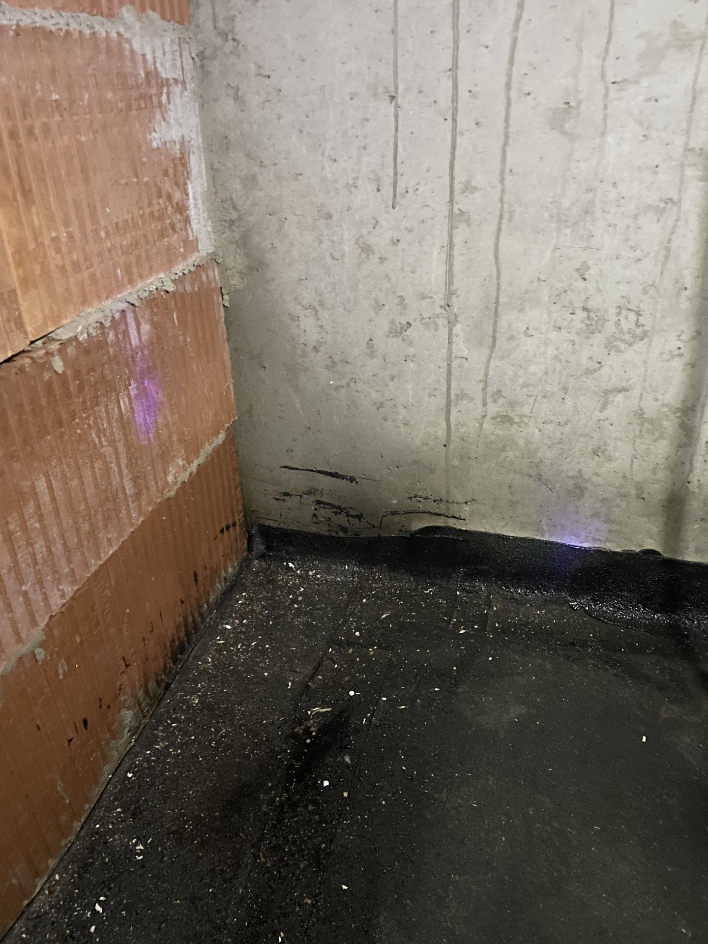

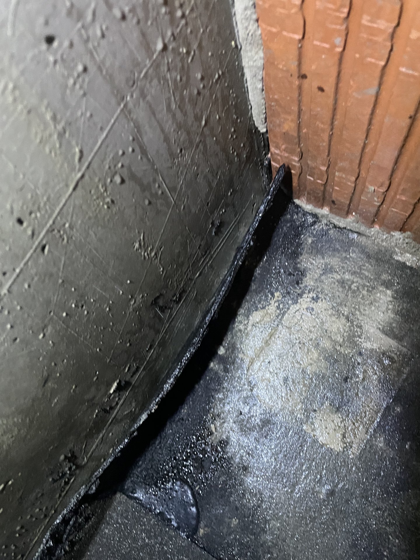

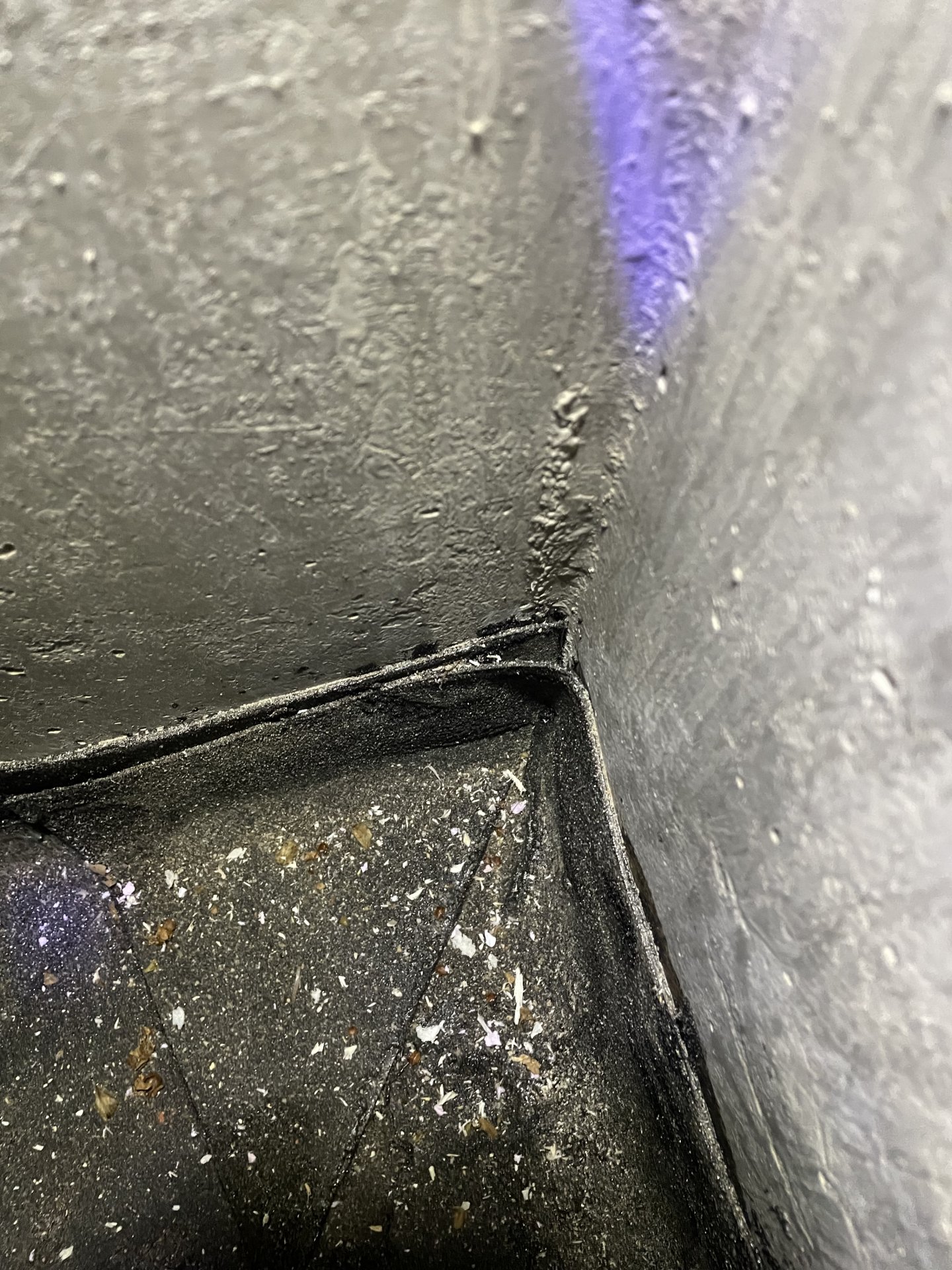

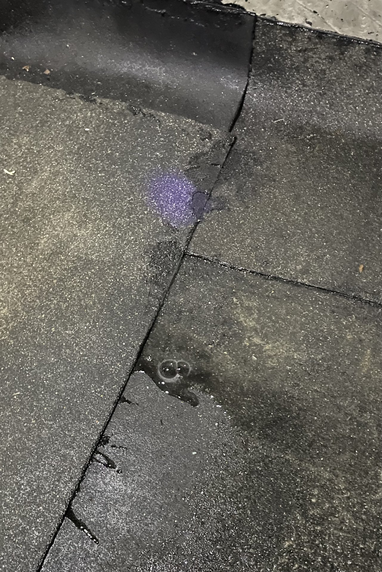

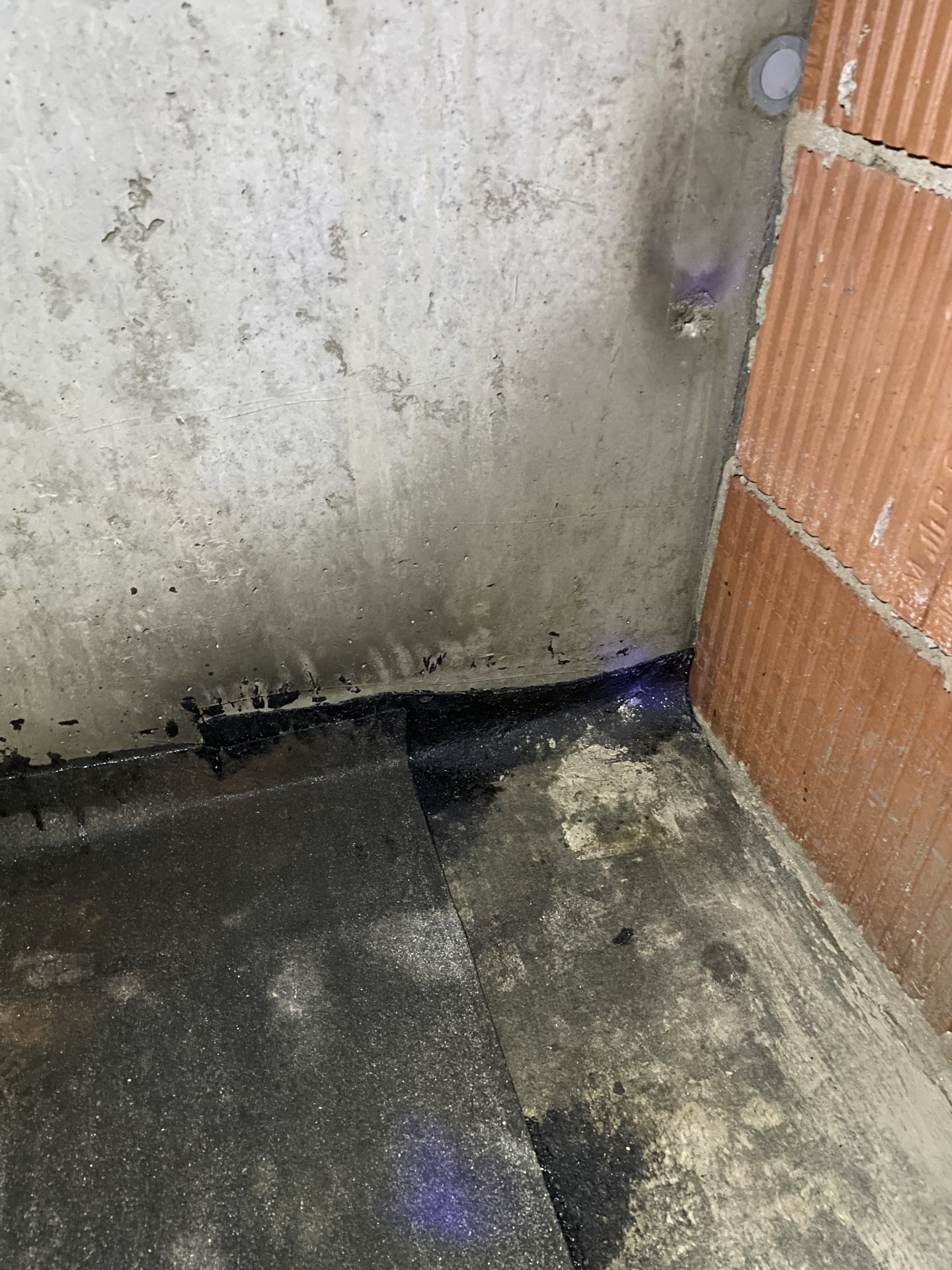

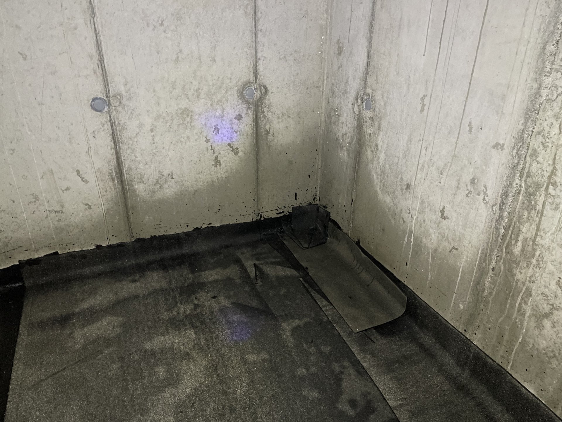

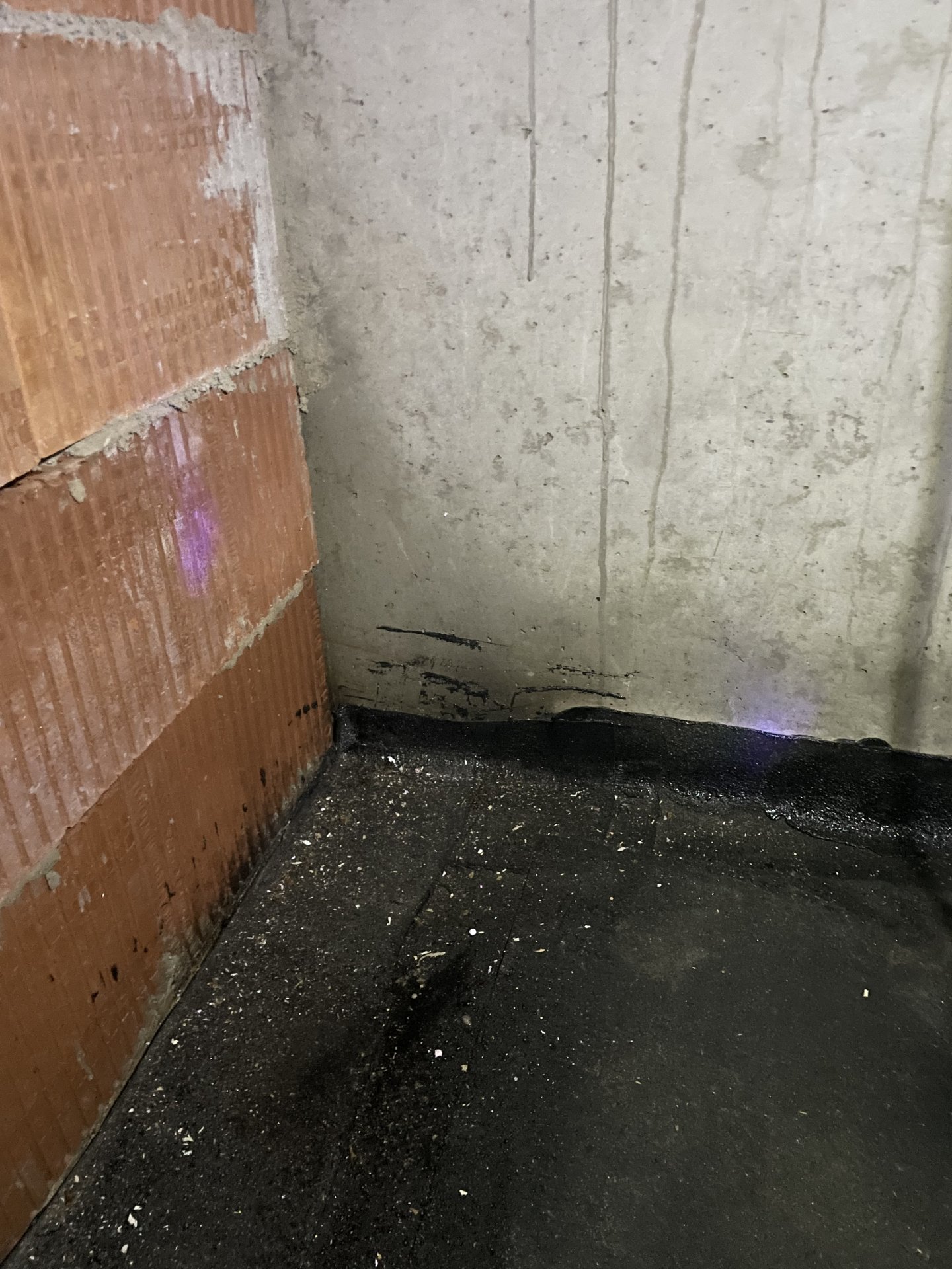

    Hallo!
    Haben im Keller unter der Flämmpappe einiges an Wasser. Leider wurde die Flämmpappe unserer Meinung nach nicht korrekt verlegt und geflämmt. Siehe Fotos anbei, wo ersichtlich ist, dass diese an vielen Stellen gar nicht zu 100% dicht an die Wand geflämmt wurde. Was sagt ihr dazu?
    Jetzt haben wir die Situation, dass an fast der ganzen Wand entlang die Feuchtigkeit entlang der Betonwand raufwandert. Zusätzlich merkt man wenn man auf die Flämmpappe steigt, dass sich darunter Wasser befindet, da diese zwischen den Pappen hervortritt.

    Erklär mir mal woher das Wasser kommt? War das zuerst gut und erst jetzt sammelt sich plötzlich Wasser unter der Abdichtung? Oder haben die es geschafft die Bitumenbahn zu verlegen ohne das Niederschlagswasser dass sich im Keller gesammelt hatte wegzumachen?
    Die Frage ist, ist das ein einmaliges Problemchen oder drückt da tatsächlich Wasser von unten durch die Bodenplatte?

    Weil noch kein Dach drauf war und die Flämmpappe schon im Keller verlegt war, ist das wasser durch die Schlitze und Stiegenaufgang hinuntergeronnen und so unter die Flämmpappe gelangt.
    Vollflächig ist nicht geflämmt, nur an den Stößen. Von unten glaub ich eher nicht, da Schotterboden und Sandboden. Von unten wurde ja auch die Folie verlegt sowie an den Wänden Bitumen. 2x Bitumenanstrich und 10cm Isolierung an den Vollbeton Aussenmauern.

    Wenn von unten kein Wasser hochgedrückt wird, dient die Bitumenpappe nur als Kapillar- und Dampfsperre. Dafür ist Verschweißen nicht nötig. Das Problem ist doch nur, dass Wasser in die Baustelle lief.

    Soll man die Flämmpappe enfernen, und/oder einen Bautrockner aufstellen, damit alles austrocknet?
