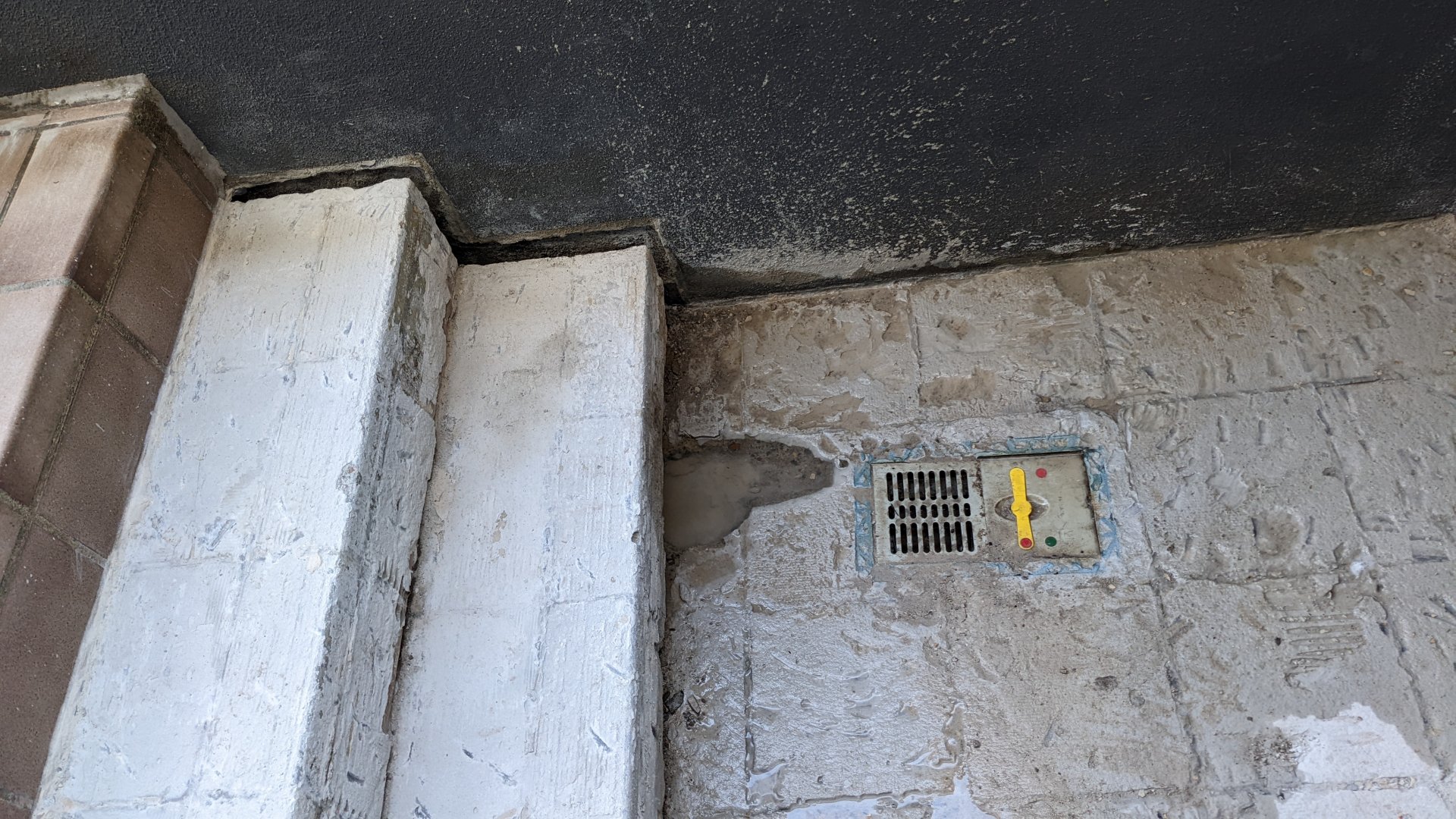

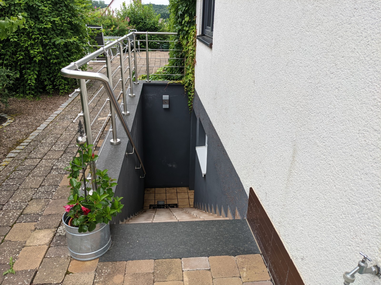

    unter meiner Kelleraußentreppe sammelt sich Wasser - Regen- oder Hangwasser ist unbekannt. Dieses dringt dort in scheinbar ungenügend abgedichtete Mauerwerk Richtung Keller ein und sorgt für nasse Innenwände.
    Würde es sich um Winkelstufen oder zumindest Blockstufen handeln, könnte man zumindest mal dahinter blicken. Da die Treppe aber scheinbar gegossen wurde oder als Fertigteil montiert wird, ist das nicht ohne Weiteres möglich.
    Hättet ihr Ideen, außer komplett wegreißen, wie ich da mal dahinterblicken könnte?
    Hättet ihr Ideen, wie ich das dort stehende Wasser in den Abfluss bekomme?

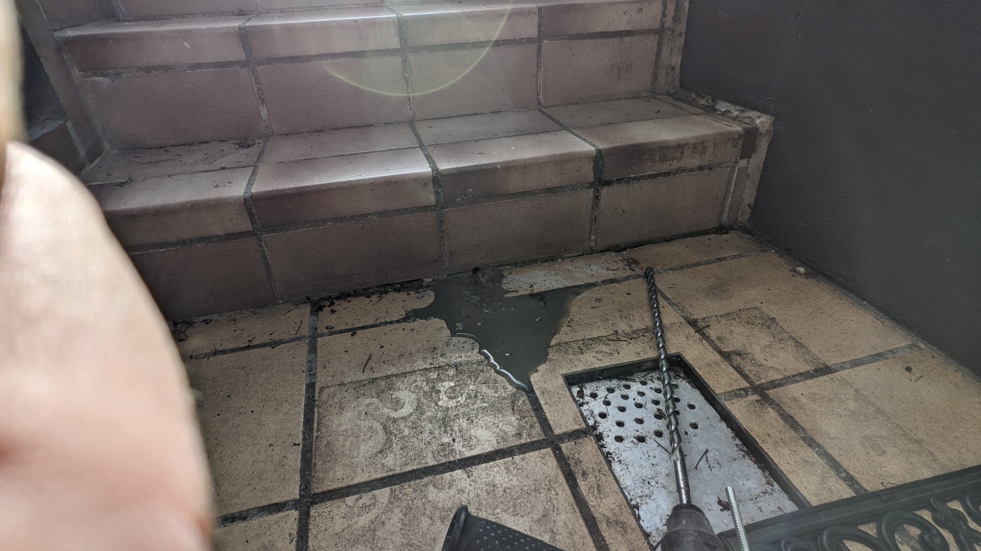

    Zwischenzeitlich habe ich dort die Fliesen entfernt und eine Vertiefung ins Treppenpodest stemmen können. Dort sammelt sich bei Regen unmittelbar das Wasser, fließt aber nicht richtig ab, da der Abfluss einen Tick zu hoch dafür liegt. Mein Gedanke wäre ggf. das Podest zu entfernen und neu zu machen, um den Abfluss tiefer zu legen. Dann zwei Kernbohrungen in/unter die erste Stufe und Leerrohr verlegen. Dann sammelt sich das Wasser zwar weiterhin, aber fließt unmittelbar ab.
    Hättet ihr diesbezüglich noch Ideen? PXL_20210706_143612796.jpg PXL_20220412_072622038.jpg PXL_20220615_180317486.jpg

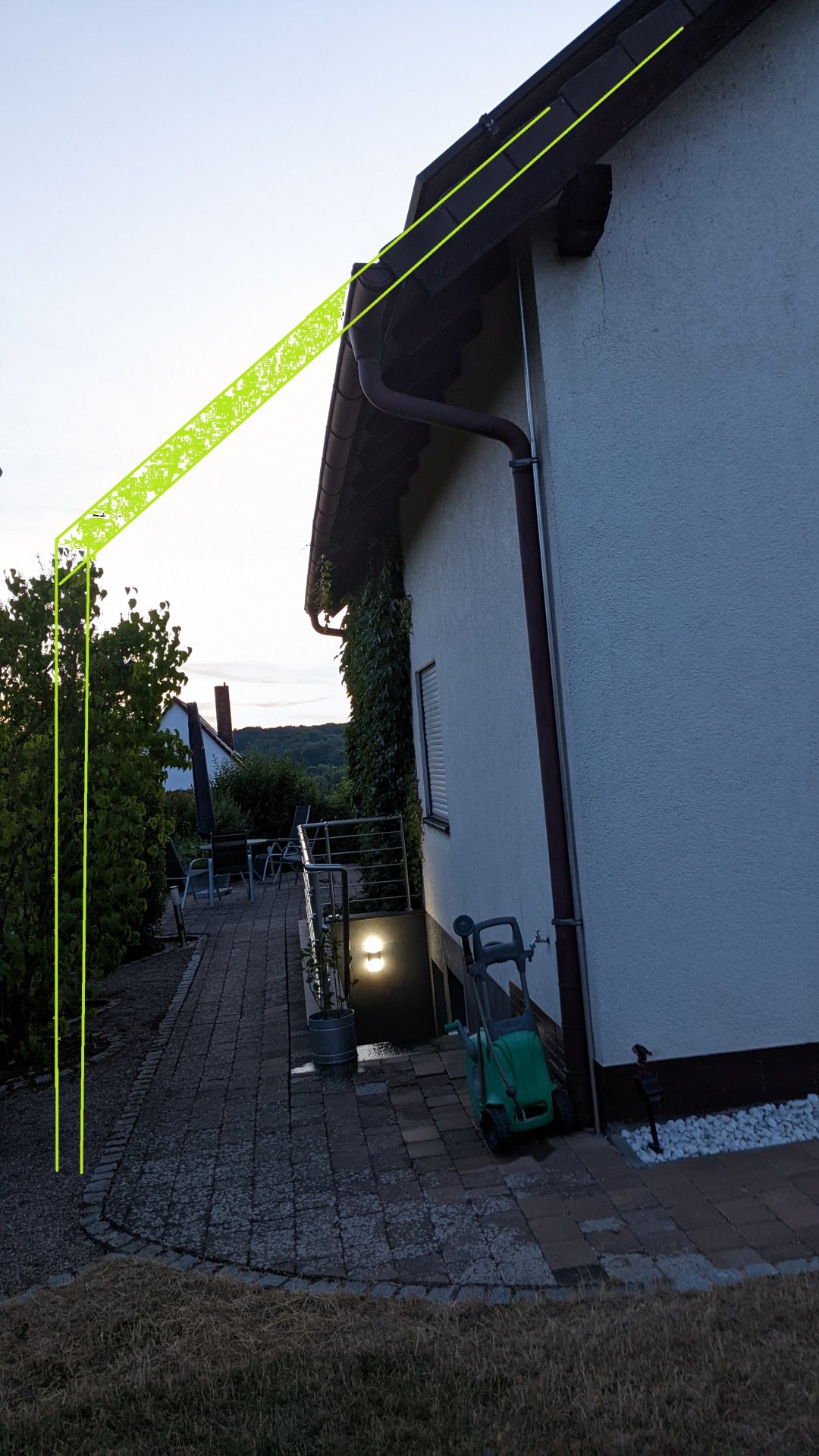

    Es ist eben die Frage, ob es NUR Regenwasser ist oder auch anderes. Habe nun auch schon mal überlegt, wie ich das testen kann. Vermutlich nicht wirklich. Aber im Ansatz indem ich mir eine dichte Plane besorge, die ich bei Regen so über den Abgang spanne, dass er weitestgehend dicht ist - und dann das Loch beobachten.
    Ich habe gerade mal Wasser auf die oberste Stufe gegossen. Das lief auf den Treppenstufen nach unten und verschwand irgendwann in dem Spalt, bevor es unmittelbar dann unten im Loch sich gesammelt hat. Also ja, DAS Wasser kommt da auf jeden Fall an.
    Eine Idee wäre auch einfach den Dachvorsprung zu verlängern. Aber schützt vermutlich nicht gegen Schlagregen.
