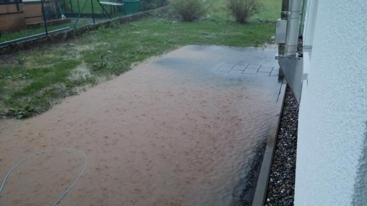

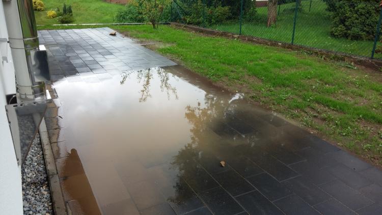

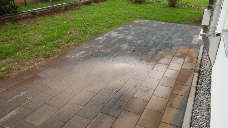

    unsere Terrasse ist recht neu von einem GaLa-Bauer erstellt worden. Vor kurzem war ein recht heftiger Regenguss und die Terrasse stand unter Wasser. Dachte mir ok kann mal passieren...dann war ein Mittelstarker Regenguss und die Terrasse stand wieder unter Wasser. Das Wasser läuft alles schön den Spritzschutzstreifen runter. Problem ist auch dass das Wasser sehr lange mitten in der Terrasse stehen bleibt. Aber nur im mittleren Teil (siehe angehängte Fotos).
    Meine Fragen:
    - ist das kritisch wenn das Wasser in den Spritzschutz läuft?
    - hat da der GaLa-Bauer gemurkst?
    Grüße
    Oli

    Frage: wer hat die Terrasse geplant, vor allem deren Höhe und nicht existente Gefälle? Davon hängt ab, wer gemurkst hat. :D
    Den Fotos nach zu urteilen, hat die Terrasse keinerlei Gefälle vom haus weg, sondern vielmehr vom rasen zur Terrasse. Allein die Tatsache, dass du bei jedem Regenguss den Dreck des Rasens auf der Terrasse hast und die brav wieder schrubben darfst, würde dazu führen, dass ich dieses Ergebnis nicht akzeptieren würde. Dass das Wasser (und der mitgeführte Dreck!) in den Spritzschutzstreifen fliest, ist definitiv auf Dauer Murks.
    Wer dafür aber die Verantwortung trägt, hängt von frage 1 ab. ;)

    Die Platten von beiden Seiten mittig zulaufen, das Erdreich höher als dieses und kein Einlauf. Wo sollte das Wasser auch hin?
    Entweder alles neu mit passendem Gefälle und passender Höhe zum Rasen hin oder einen Einlauf an der tiefen Stelle.Hier könnte aber weiterhin das Problem der Verschmutzung bleiben.

    da hat einer keine wasserwaage gehabt .......
    wasserwaage kaufen , dem ?gala? schenken und nochmal .....

    Geplant und ausgeführt hat es der GaLa-Bauer. Ich habe nur gesagt welche Farbe und die Größe. Humus verteilt hat auch der GaLa-Bauer. Ich habe dann gehackt und Rasen gesäht. Werde wohl etwas Humus am Rand entlang weg machen.
    Ich hatte den GaLa noch gefragt ob er da Gefälle vom Haus weg macht. Er meinte braucht man nicht da Spritzschutzstreifen. Habe ihn dann mit den Fotos konfrontiert und schrieb dazu dass ein Gefällte vom Haus weg wohl doch besser gewesen wäre...seine Antwort war es wäre auch besser gewesen den Rasen zu walzen und unser Boden sehr bindig wäre. Ich wundere mich aber dass nur an dieser einen Stelle so ein See entsteht. An anderen Stellen der Terrasse nicht. Werde wohl mal einem Baugeleiter dass Ganze zeigen. So bleiben kann es nicht. Sonst muss ich Sandsäcke am Haus stapeln.

    das gelände fällt zur terrasse ab, die terrasse hat vielleicht auch ein wenig gefälle zum gelände und dort wo sich beides trifft, ist der boden gut gesättigt mit wasser, dann bleibt die brühe stehen. ist eben ein bisschen physik dabei!

    Der Rasen ist ja noch nicht so lange am wachsen. Wird der GaLa nicht machen so wie ich ihn mittlerweile einschätze. Zusammenfassend aus allen Antworten sollte der GaLa also Gefälle herstellen. Ich frage mich da am Untergrund was dual ist da nur am dieser einen Stellte das so auftritt als ob Teichfolie drunter wäre. Er hat in den ganzen Bereich aber zusätzlich für 1000 Euro Schotter eingebaut wegen Tragfähigkeit.

    Fakt ist, die Platten haben def. das falsche Gefälle, der Rasen
    ist zu hoch für die Terrasse und bringt je nach bewuchs mehr oder weniger dauerhaft Dreckbrühe auf die Terrasse, sei es nur an den Randsteinen. Was nun genau gemacht werden müßte und wie lässt sich anhand der Fotos nicht zu 100% sagen.
    Nachtrag, 1000€ haben für sich nicht viel zu sagen, die Menge wäre aussagekräftiger, ändert aber nichts am Sachverhalt. Ob er will oder nicht, das ist nachzubessern. Hat er das selbst geplant hat er gepennt und hat dies ordentlich herzustellen.

    Waren 30 Tonnen. Das wird er bestimmt nicht so sehen aber das ist auch meine Laien-Meinung. Gefälle Web vom Haus ist doch sowas wie eine anerkannte Regel der Baukunst.
