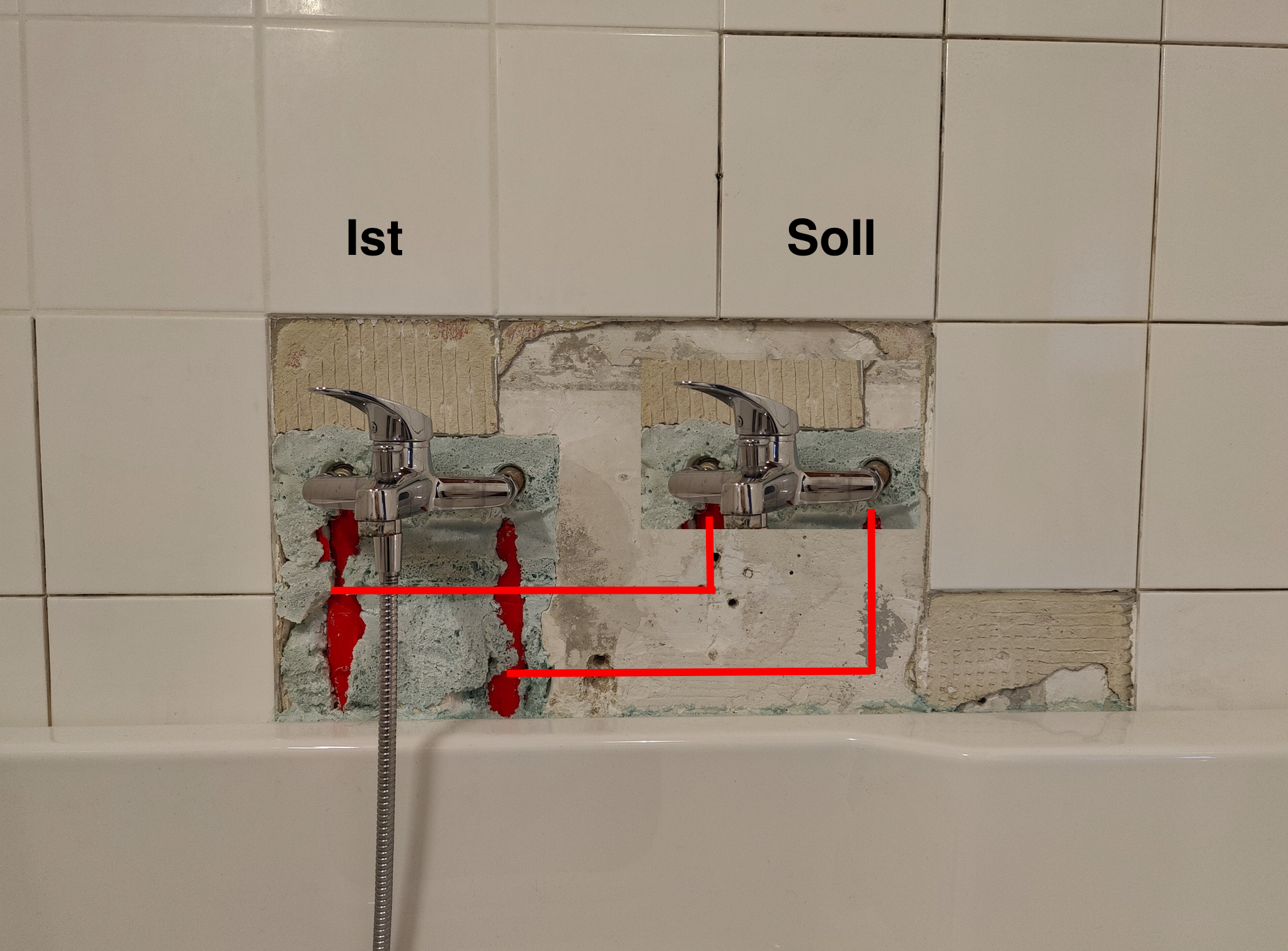

    Servus, ich hab folgendes Problem,
    eine neue TwinLine 2 Dusch-Badewanne wurde bei mir installiert, aber der Installateur hat nicht vermessen, wo die Badewannenarmatur mit Thermostat am besten passt und entsprechen die Rohre verlegt.
    Die alten Rohre müssten weg, waren verrostet und schon teils gebrochen.
    Jetzt wird die Dusch-Badewannen Glastür an die vorgesehene Armatur anstoßen.
    Jetzt die Frage, ist es ok nachträglich von dem Installateur die (PVC/Kunststoff) Rohre 30 cm nach rechts zu verlegen wie auf dem Bild? Also 2x 90 Grad Winkel.
    Die Badewanne ist schon fest montiert.
    Die Armatur auf dem Bild ist nicht die Ziel-Armatur, das ist nur die alte, vorläufig installiert. Die Wand ist aus Gipsziegel.

    Ja, ist problemlos möglich, aber die Dichtungsebene wieder herzustellen ist anspruchsvoll.

    Danke, was meinst Du mit der Dichtungsebene? Meinst Du das, was bereits aufgemacht ist?

    Ja, im Spritzbereich ist unter den Fliesen eine Dichtungsebene anzubringen.
    Die sehe ich aber auf dem Foto nicht.

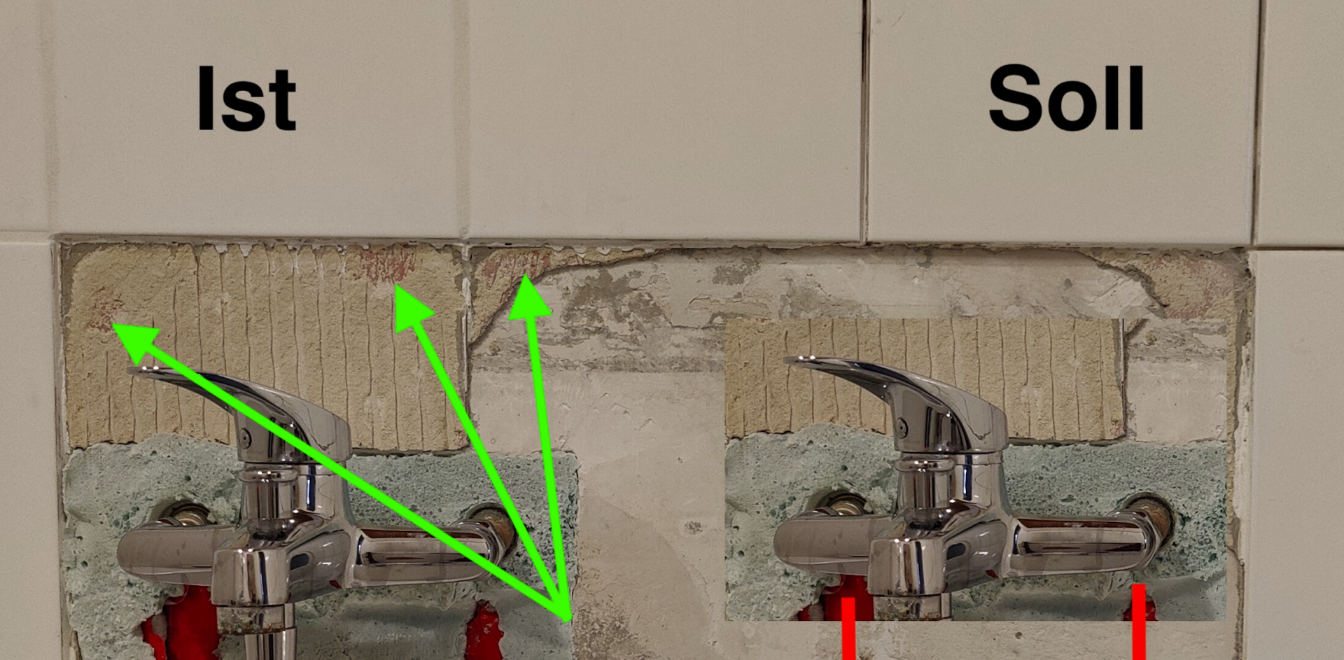

    also das rote Zeug auf dem Mörtel?
    Gipsziegel -> Mörtel(?) -> Dichtungsebene -> Fliesenkleber -> Fliesen, oder?
    Ich muss am Montag mit dem Firmenchef reden, um die Sachen nachzubessern.

    Die von Dir genannte Reihenfolge ist richtig.

    nein, nicht die Schutzüberzüge der Wasserrohre, auf dem Bild hier siecht man besser die rote Schicht unter dem Fliesenkleber.

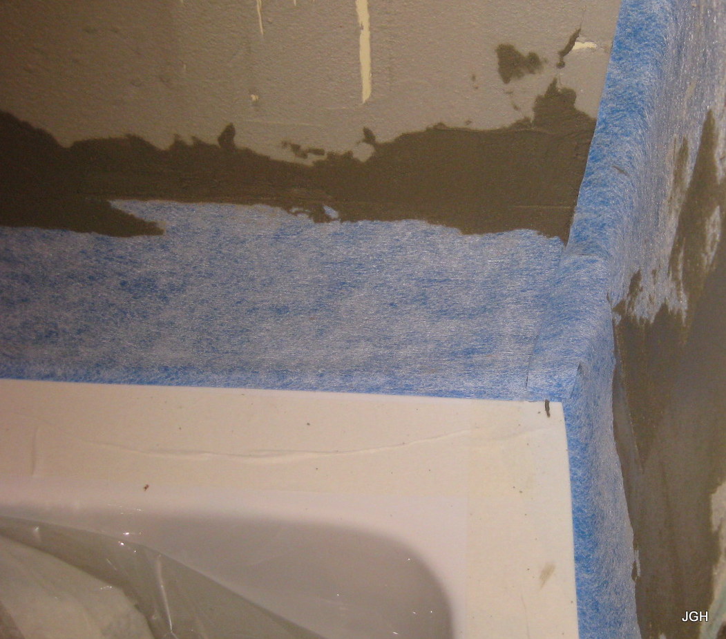

    Zumindest wäre sowas ideal. Aber hier ist wohl was in light vorgesehen worden

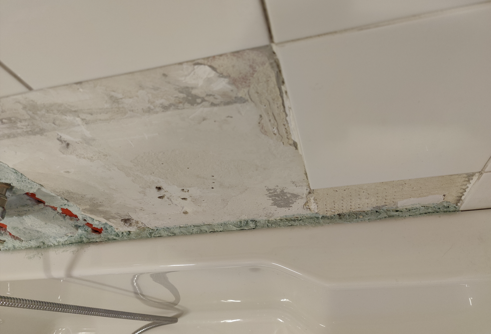

    Ist halt "alt" Bau, Anfang '80 oder Ende der '70, aber soweit ich weiß, das Bad war Anfang 2000 renoviert.
    Jetzt aber bevor der Rest von der Duschwanne installiert wird (die über 2m hohe Glastür und Silikonfugen), muss die Armatur verlegt werden, abgedichtet und die Fliesen geklebt.
    Ziemlich stressig die Angelegenheit für mich, soweit ich bemerkt habe, die Kommunikation zwischen Handwerker und Chef in der Firma war suboptimal, und wegen knappe Zeit ("ich habe keine Zeit mehr") hat er auch die Armatur nicht 30cm nach rechts verlegt und die Wanne fest eingesetzt.
    Ich bin auch nicht sicher, ob das auf dem Bild ist fachgerecht gemacht, der Schaum in der Spalte zwischen wand und die Wanne
