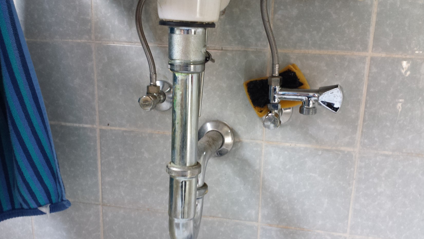

Diskutiere Wasser wie nachfüllen im Heizung 1 Forum im Bereich Haustechnik; Hallo, weiß jemand was ich aufdrehen müsste um bei der abgebildeten alten Junkers Therme Wasser nachzufüllen? Ich will die Heizkörper entlüften...

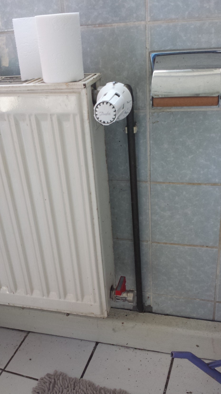

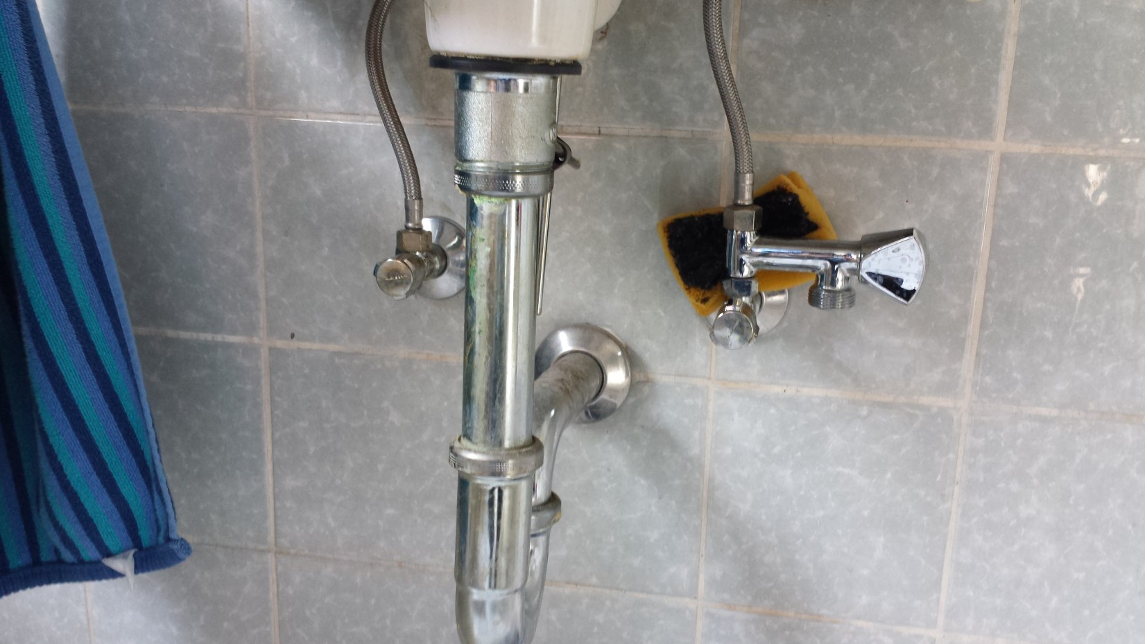

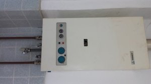

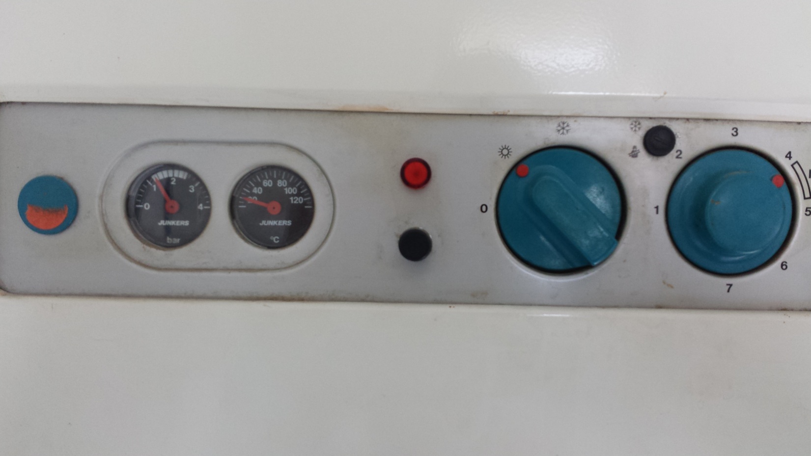

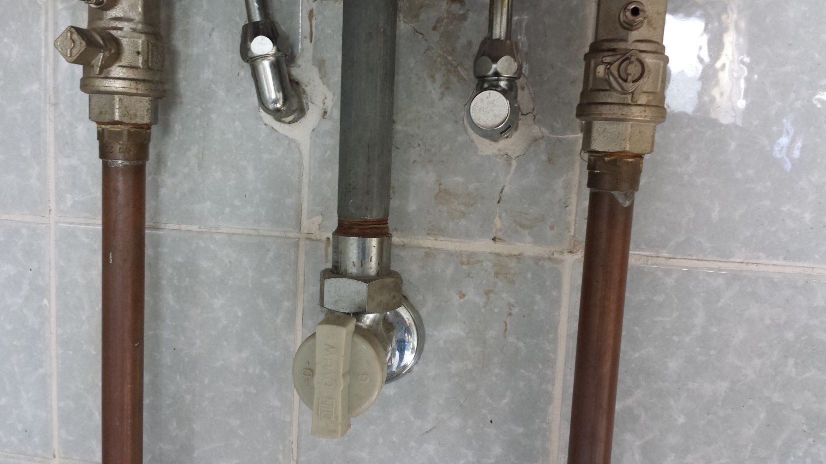

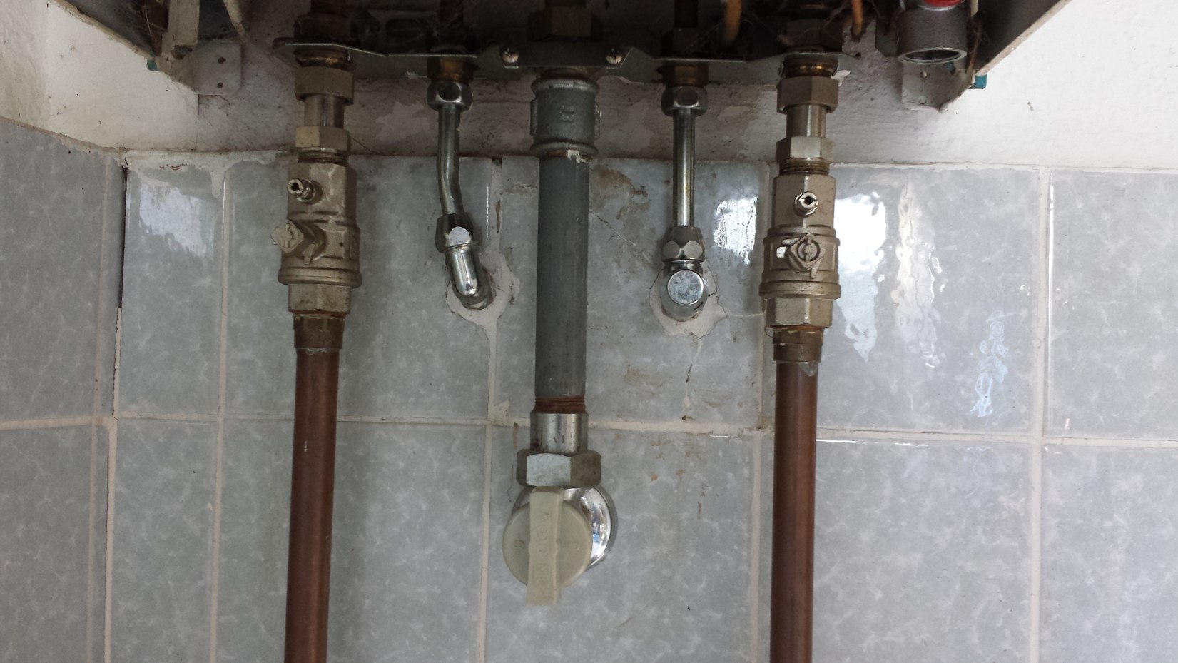

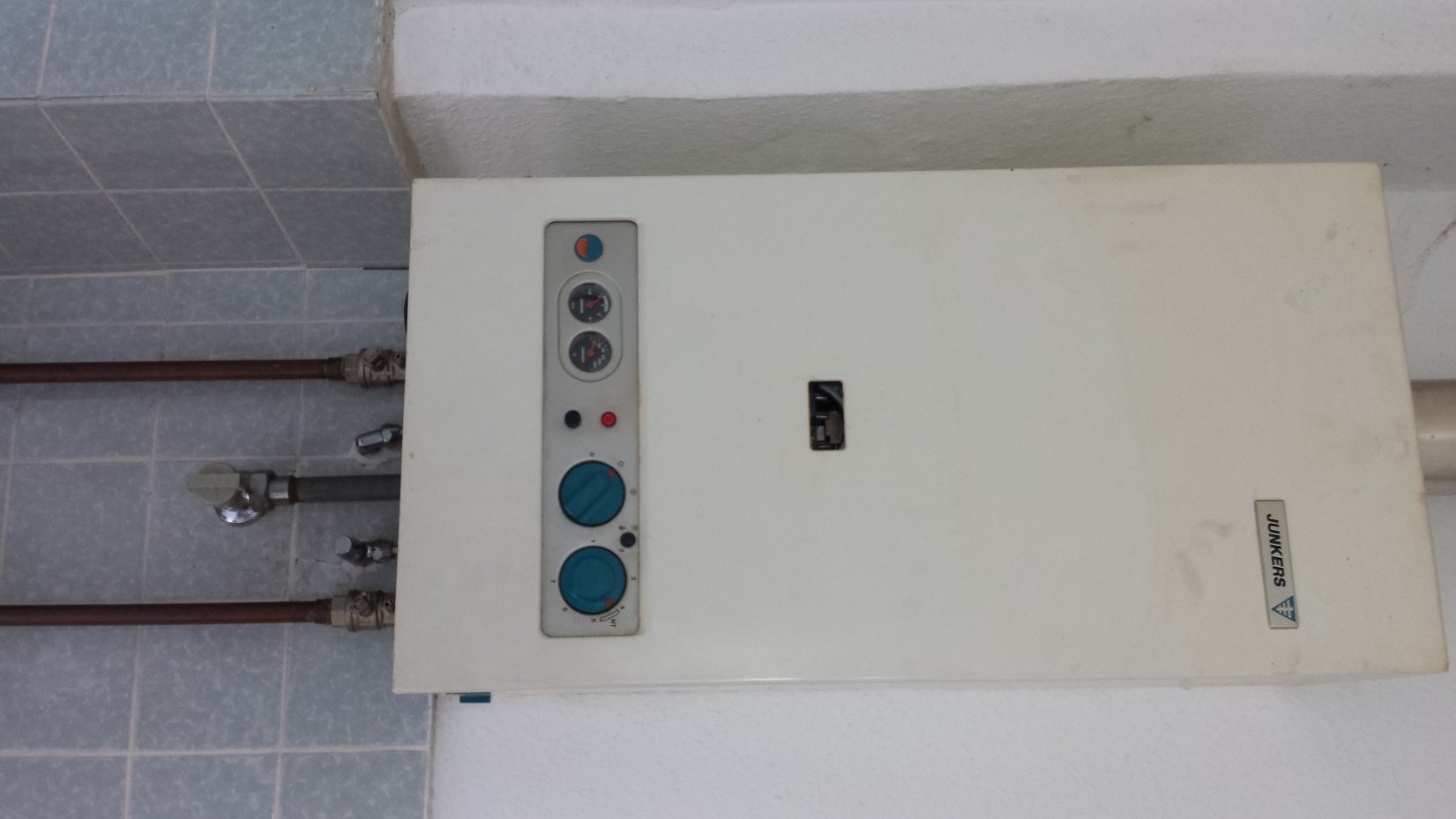

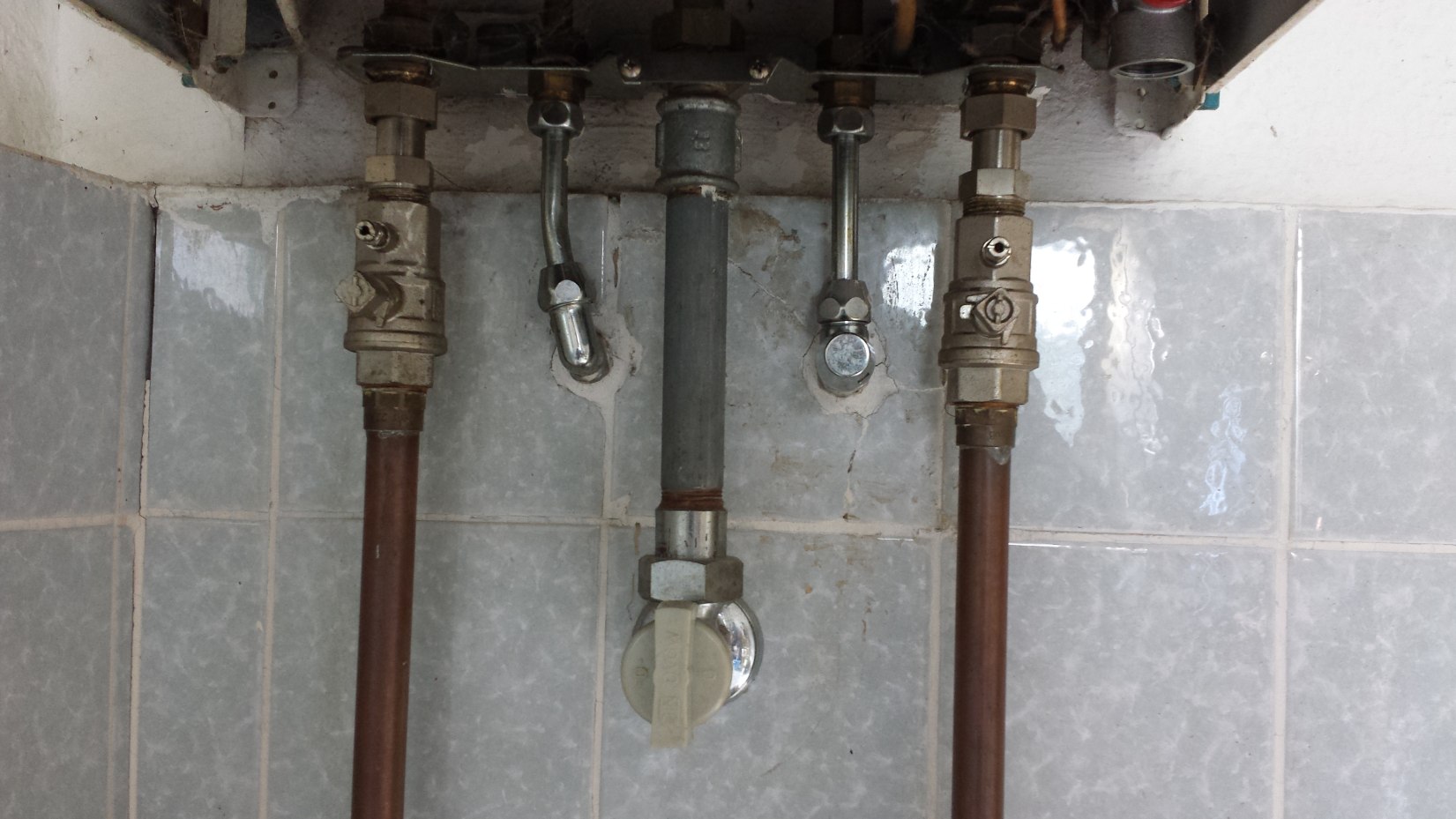

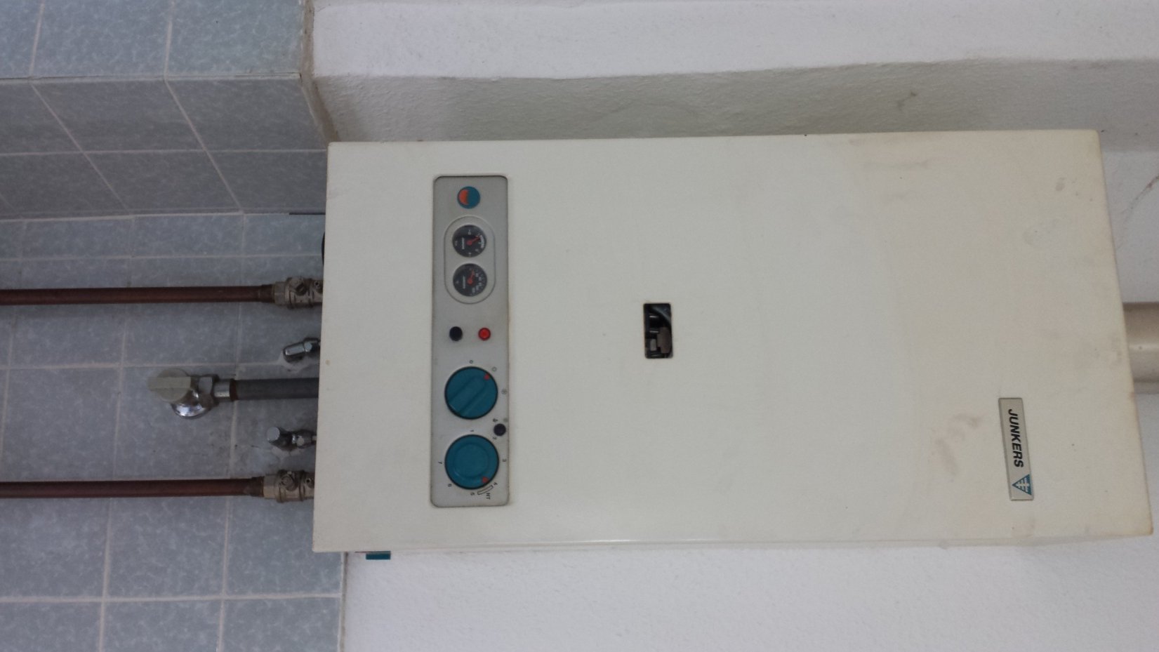

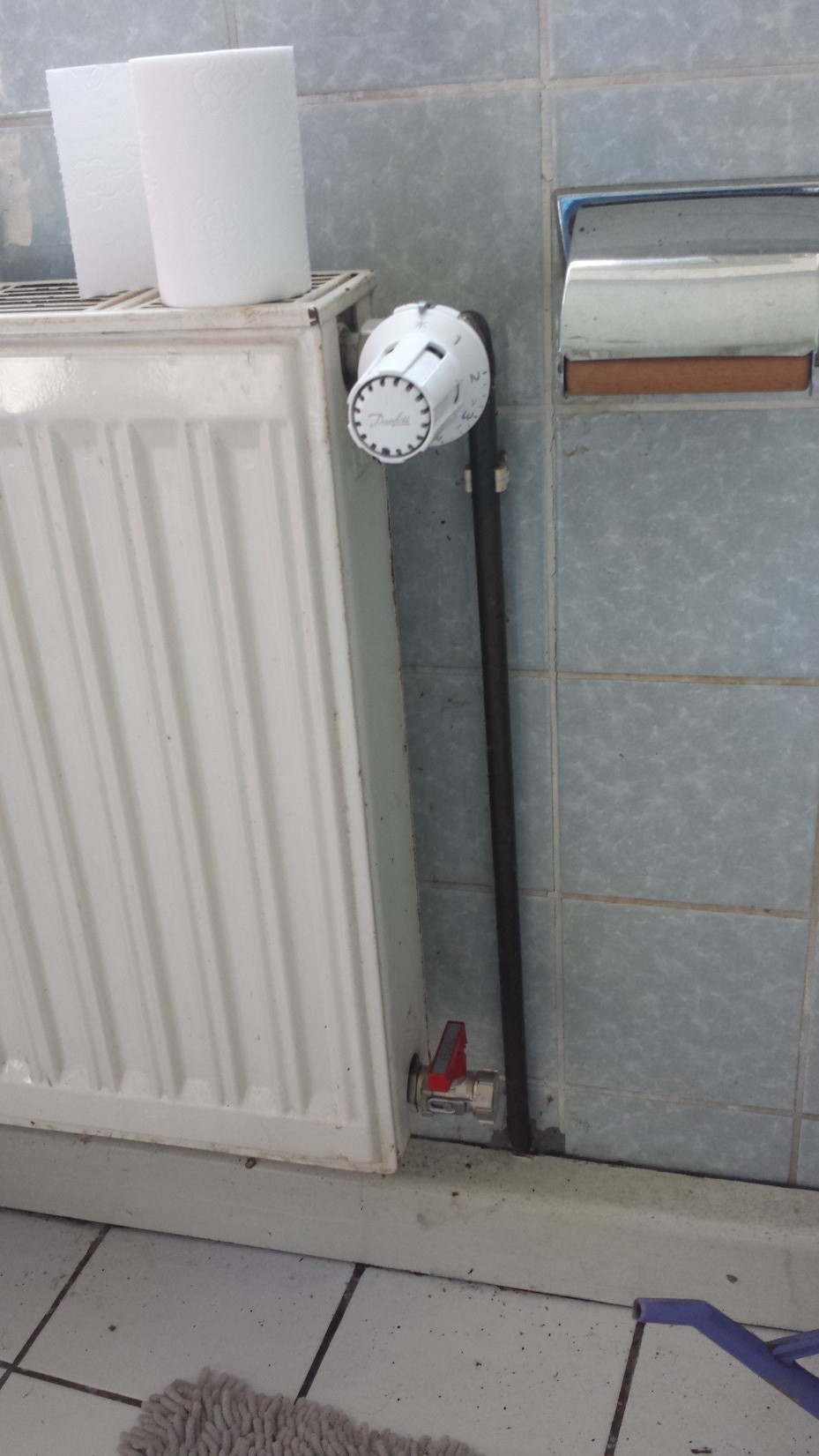

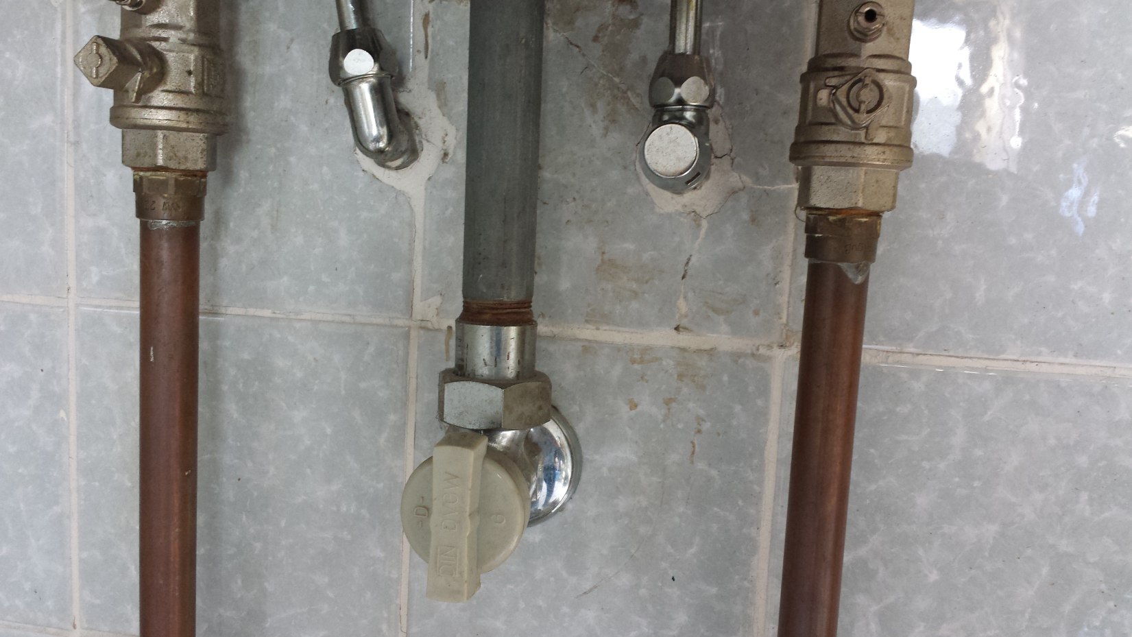

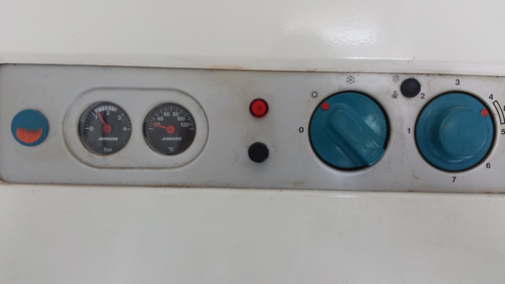

    Ich will die Heizkörper entlüften und müsste anschließend wahrscheinlich Wasser nachfüllen.
    Anbei einige Fotos von allem im Raum, was dafür relevant sein könnte ;-)

    Foto 6 rechts unten den Deckel abschrauben dann siehst du schon was für ein Anschluss am nachfüll-Schlauch brauchst.

    Du musst am Heizkörper befüllen, da wo der rote Absperrhahn sitzt.
    Darius1 gefällt das.
  4. #4 Fred Astair, 09.11.2024
    12.892
    6.723
    Müssen muss er nicht aber können kann er schon und ich würde den Schlauch da anschließen.

    In der Reihenfolge: Zuerst an WaMa Ventil anschrauben ( 3/4 Zoll ) - Schlauch mit Wasser füllen- dann an HK unten anschrauben - Druck draufgeben ( dicht ? ) - dann erst Absperrventil unten öffnen und auffüllen
