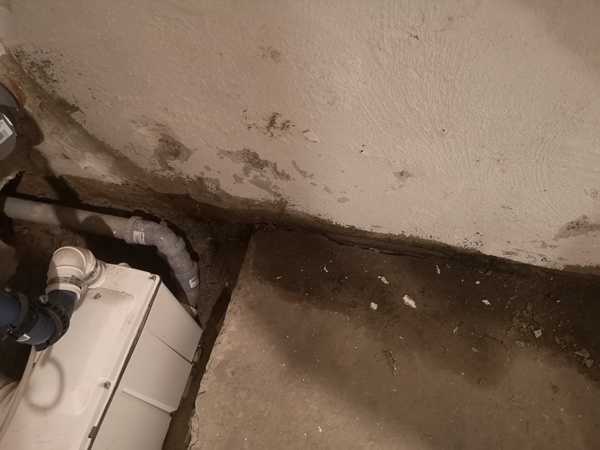

    Guten Abend. Ich habe folgendes Problem. In meinem Keller musste ich, um ein Bad für meine Mutter zu realisieren ein Teil meines Estrich und auch ein wenig von der Bodenplatte entfernen, da ich andernfalls die Hebeanlage nicht auf die benötigte Tiefe bekommen hätte. Dabei habe ich womöglich die Bitumenschicht zwischen Bodenplatte und Mauerwerk beschädigt. Gibt es diesbezüglich eine Möglichkeit die Schicht zu reparieren ohne das ich außen alles aufgraben muss? Ich liege seit Stunden im Bett und ärgere mich über meine Dummheit. Vielleicht kennt auch jemand eine gute Firma oder Person im Umkreis von 66903 Gries. Ich bin über jeden Tipp dankbar. IMG_20201223_181832.jpg Mit freundlichen Grüßen Patrick Heintz

    normal wird von aussen gedichtet. Wenn du innen was beschädigt hast, müsste die Wand schon nass gewesen sein.
    Bist du dir sicher, dass die Feuchte nicht wo anders herkommt ?

    Ich habe die Befürchtung das mein Vater die Bodenplatte zu stark beschädigt hat und jetzt Wasser von unten eindringen könnte . Könnte ich vielleicht die Bodenplatte von Innen abdichten? Frohe Weihnachten und danke für die schnelle Antwort

    Wird dir wohl nichts anderes übrig bleiben. Von aussen kann ja eigentlich nichts beschädigt worden sein.
    Blöde Sache. Wäre wohl sinnvoller gewesen die Hebeanlage nicht zu versenken :)
