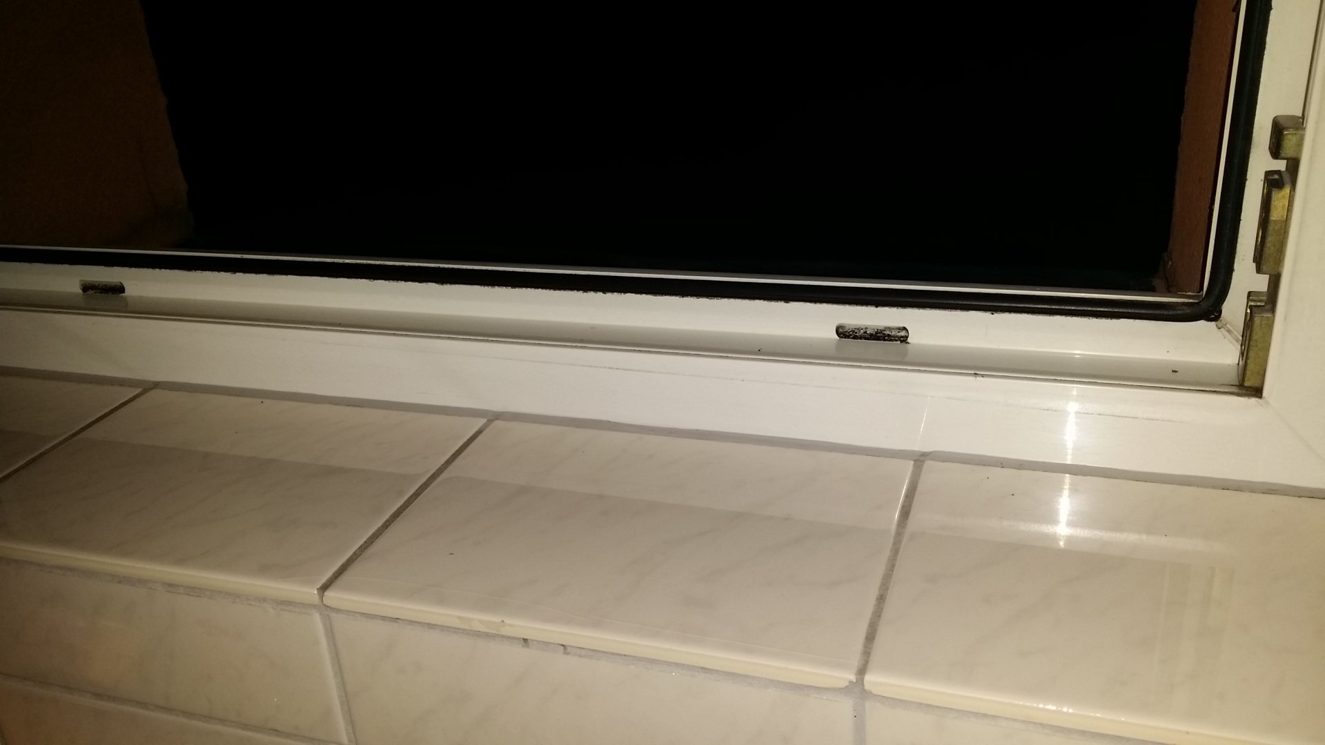

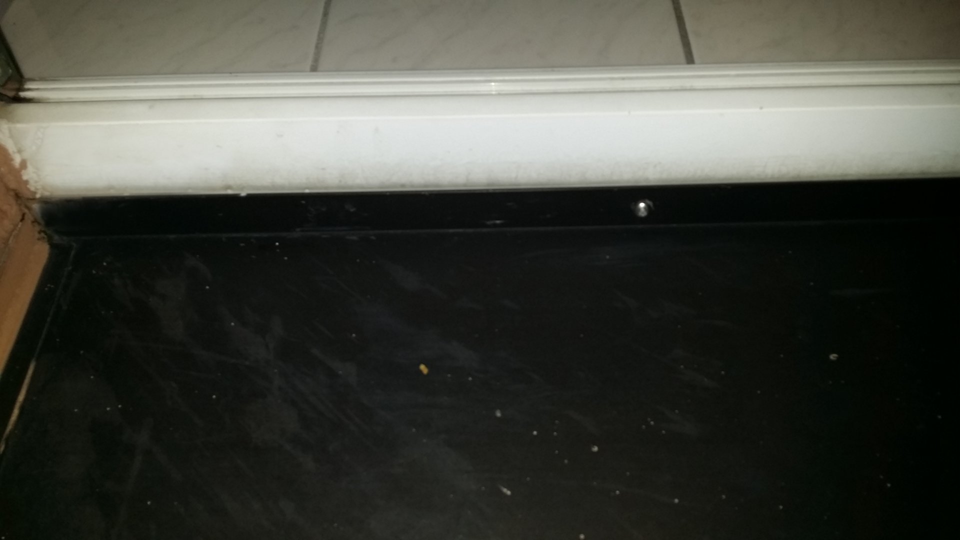

    wir haben uns vor kurzem ein gebrauchtes Haus gekauft, in welches vor wenigen Jahren überall neue Kunsstofffenster eingebaut wurden (Weru). Leider hat man den Anschluss der Fensterbretter so hoch gezogen, dass die Auslässe der Wasserabläufe überdeckt werden. Die Fensterbretter bekomme auch nicht mehr ausgebaut, da sie seitlich ins Wärmedämmsystem eingebettet sind (es geht um 15 Fenster!)
    So richtig bin ich mir nicht sicher, wo das Wasser, welches bei Regen anfällt, zur Zeit hinfließt. Im schlimmsten Fall in die Dämmung...will ich aber erst bei wärmeren + trockneren Wetter ausprobieren. Den Vorbesitzer kann ich leider nicht mehr fragen, was er sich dabei gedacht hat bzw. welche Firma das gemacht hat.
    Hat jemand eine Idee, Erfahrungen oder Fotos, wie man das Problem am besten lösen kann?

    Ist die Entwässerung vorne oder unten? Bilder wären sehr hilfreich

    Hab grad noch mal zwei Fotos gemacht. Schwer zu sagen ob die Ablaufschlitze unten oder vorne liegen. Aber ich geh mal stark davon aus, dass welche unter der Kante der Fensterbank existieren. Bei diesem Fenster etwas schlecht zu sehen, aber bei anderen geht die Kante der Fensterbank fast bis auf Höhe der inneren Schlitze. (Dass diese ohne Dichtgummi einfach frontal und t.w. mit Spalt aufs Fenster geschraubt ist, ist noch ein anderes Thema...).

    Da gibts jetzt zwei Möglichkeiten.
    1) Fensterbank weg und richtig montieren. Evtl. wenn die Löcher nach vorne rausgehen, die Fensterbank entsprechend an den Stellen aufbohren. Wenn die Löcher nach unten gehen, wird sie wohl nicht mehr passen.
    2) Löcher von innen verschließen, zwei weitere Rundlöcher bis nach außen bohren und dann ein Röhrchen rein stecken und abdichten, damit das Wasser kontrolliert nach außen laufen kann.
    Ich würde auf jedenfalls erst mal eine wegmachen uns schauen wo die Löcher hingehen.
