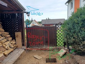

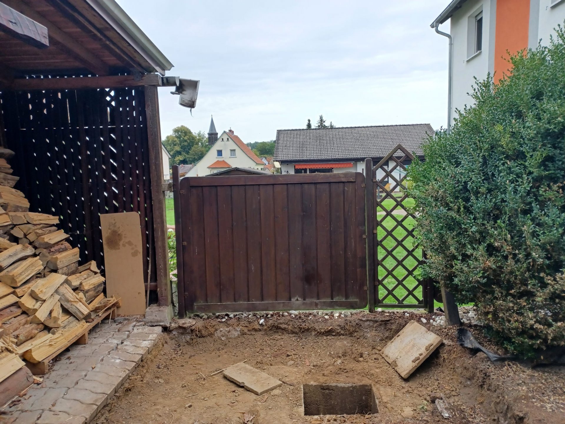

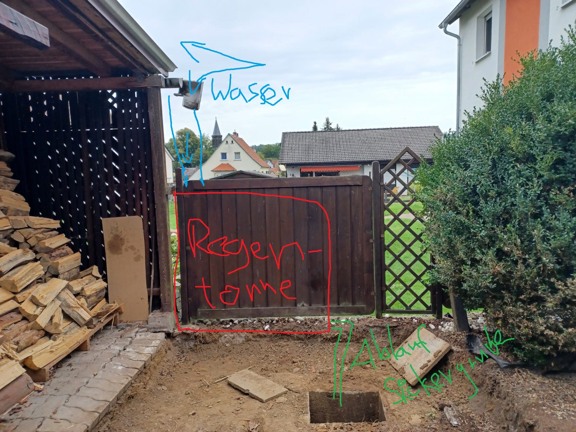

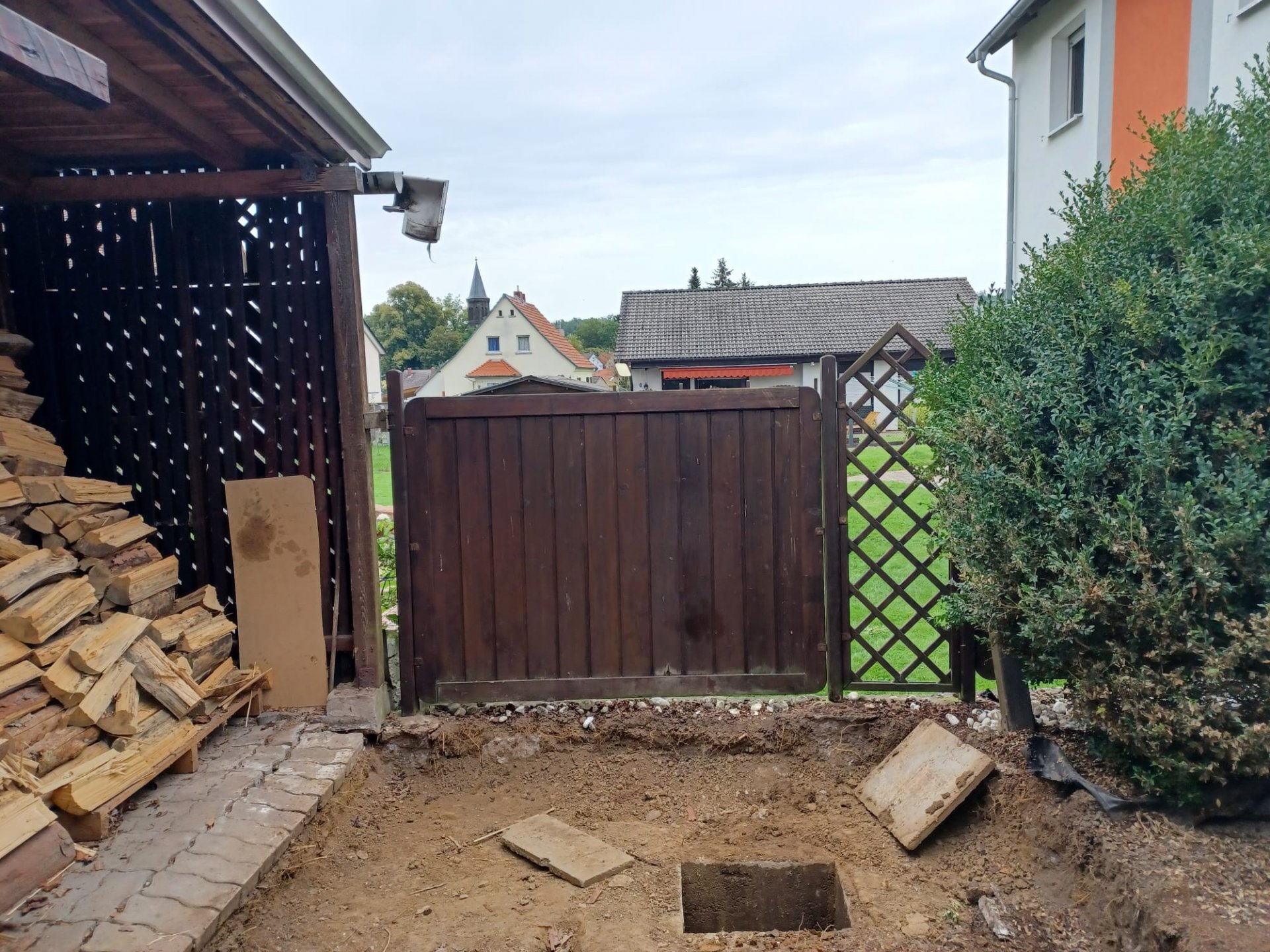

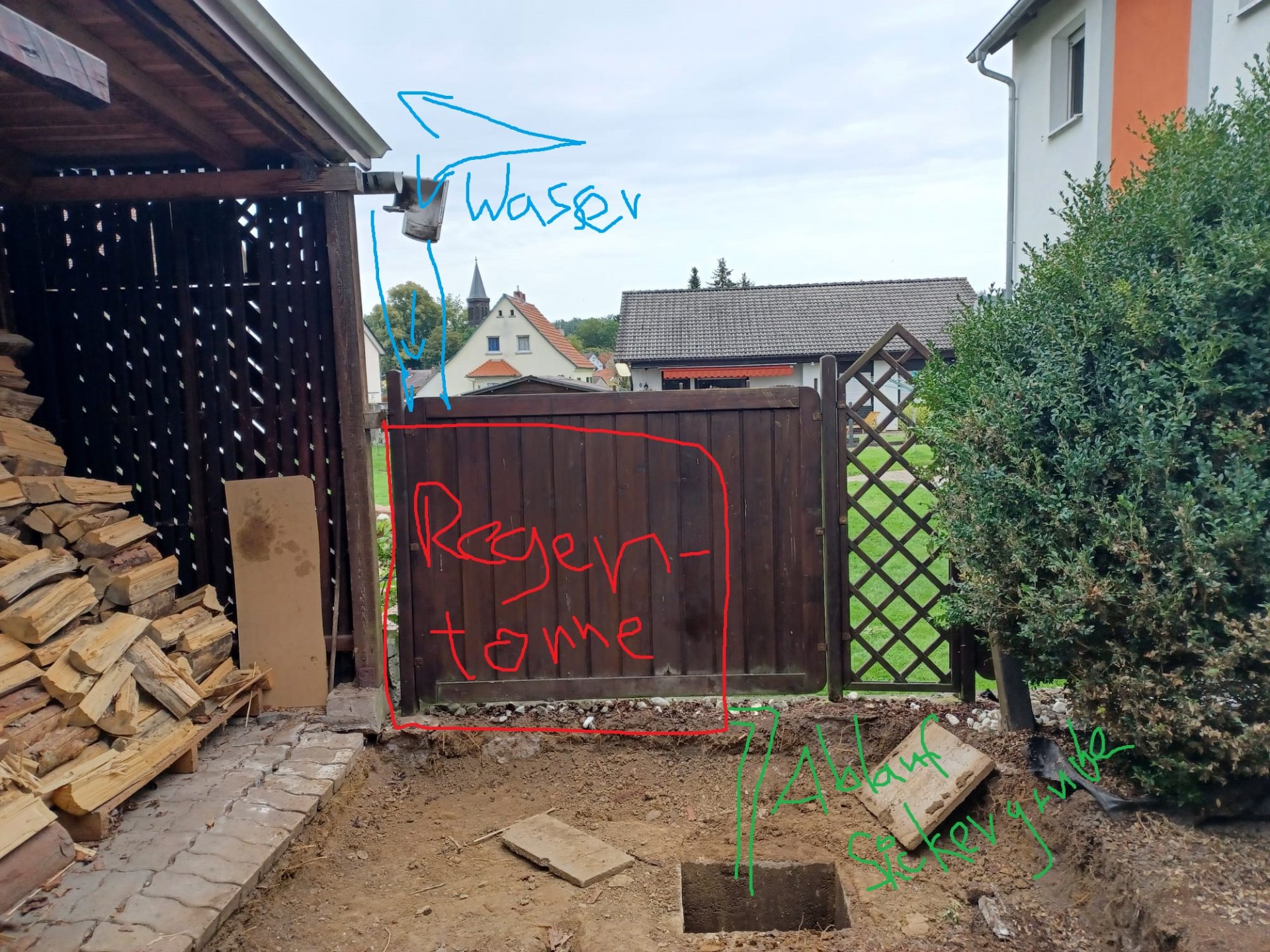

    ich baue momentan eine neue Terrasse.
    Das Regenwasser wird auf dem Garagendach gesammelt und durch eine Regenrinne abtransportiert.
    An die Regenrinne möchte ich eine Regentonne anschließen.
    Von der Regenrinne soll das Wasser beim Überlaufen in einer Sickergrube versickern (siehe beschriftetes Bild)
    Jetzt frage ich mich, wie ich das Regenwasser in der Sickergrube versickern lassen kann? Die Sickergrube ist von 1945 und momentan 80cm tief. Diese will ich noch mindestens auf 1m ausbuddeln.
    Dann wollte ich eigentlich einfach einen Schlauch in die Sickergrube und auf den Boden der Terrassenausschachtung legen. Aber das wird ja noch abgerüttelt. Da weiß ich nicht, ob ein Schlauch die beste Wahl wäre.
    Ein Metallrohr würde sich wohl verbiegen. Auf den Betondeckel kommen ja direkt die Frostschutzsteine und darin würde ja das Metallrohr liegen. Das geht wahrscheinlich gar nicht mit dem Abrütteln. Dann eher einen Gummischlauch oder so.
    Eventuell wäre es am einfachsten ein HT Rohr in der betonierten Sickergrube vertikal zu montieren und von der Regentonne den Zulauf oberirdisch zum HT Rohr verbinden.
    Die Frage ist also, kann ich den Zulauf zur Sickergrube unterirdisch bewerkstelligen.
    Oder muss ich ein Rohr gerade (vertikal) einschrauben.
    Dann hätte ich natürlich das Rohr oben aus dem Pflaster rausgucken und müsste die Feinsteinplatten zuschneiden. Das würde halt eher unschön aussehen.
    Unterirdisch wäre schon besser.
    Wie würdet ihr das Problem lösen? Habt ihr eventuell ein paar Ideen?

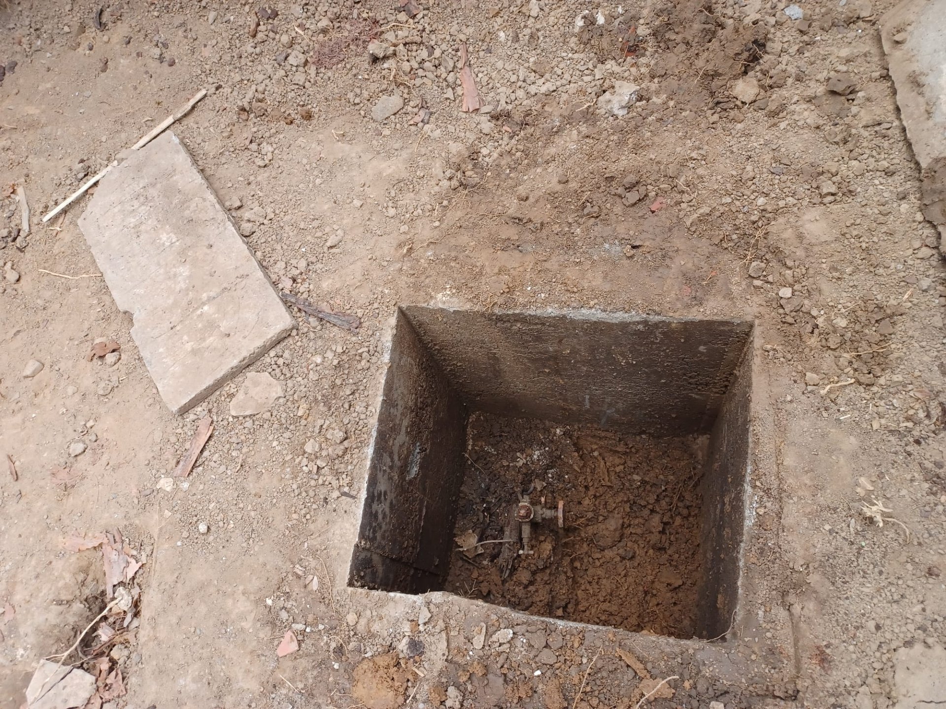

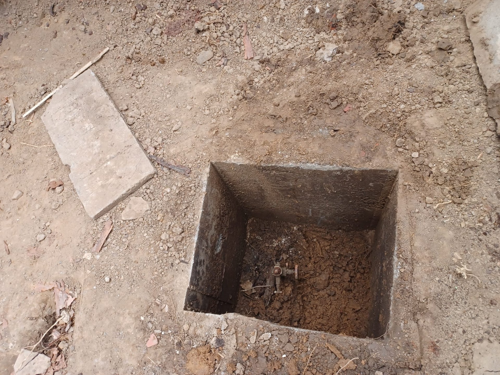

    Sicher? Was macht dann die Armatur da drin?
    Und falls der anstehende Boden so ist, wie es auf dem Bild scheint, wird da auch nicht allzu viel versickern ...

    Die 20cm mehr machen den Kohl auch nicht fett.
    Bist du sicher, dass der Schacht keine Betonsohle hat?
    Wo ist der Niederschlag von Garagendach denn vorher gelandet?
    Ob der Schacht als Sickerschacht taugt, lässt sich ja leicht herausfinden. Einfach bis Oberkante fluten und gucken, wie schnell das Wasser versickert.
    Bei dem Material das da drin liegt, würde ich mein Geld auch nicht darauf verwetten.
    Zum Spaß und ausprobieren kannst es natürlich versuchen.

    Vielen Dank für die Antworten.
    Der Wasseranschluss müsste tot sein. Wir haben auf der Straße Kunststoffrohre.
    Das war für 3 Häuser der Wasseranschluss um 1945. Der alte Nachbar sagte etwas von den Amis etc. wie das damals genutzt wurde. Habe es nicht richtig verstanden, weil es platt war
    Also das Wasser ist scheinbar tot. Sowieso alles komplett verrostet. Das würde eh bald lecken.
    Der Wasseranschluss verlief vorher an der Garangenwand Aufputz zum Abwasserkanal. Das waren 8 Meter lange Rohre quer über die Garagenwand. Da soll ja die neue Terrasse hin. Also würde das ja furchtbar aussehen.
    Deswegen habe ich alles demontiert.
    Ich wollte unterirdisch zum Abwasserkanal. Das ganze Grundstück hat jedoch Gefälle. Das sind 16cm bergauf, wenn ich dahin wollte. Das geht nicht.
    Also wollte ich die alte Sickergrube nehmen und dort bin ich dran mit Erdbohrern und einem Erdausheber um das auszubuddeln. Ich habe da schon Wasser reinlaufen lassen. Das versickerte echt langsam. Ich muss jedoch sagen, dass zu dem Zeitpunkt, die Betonschale in der Erde war und das Wasser nur über den Grund ablaufen konnte. Jetzt habe ich schon 30cm unter der Betonschale freigebuddelt. Also müsste das Wasser auch in alle Richtungen abfließen können. Ich hoffe halt, dass das was ausmacht.
    Ich lasse es aber nochmal volllaufen und prüfe es, bevor ich es zu mache.
    Hmmmm. Würdest du es ganz anders machen?
    Hab schon überlegt, ob ich neben der Sickergrube noch ein tiefes Loch grabe und mit dem Pickel ein Loch in die Sickergrube schlage, sodass quasi mein Loch neben der Sickergrube zusätzlich als Überlaufbecken fungiert.
    Beste Grüße
    Christoph

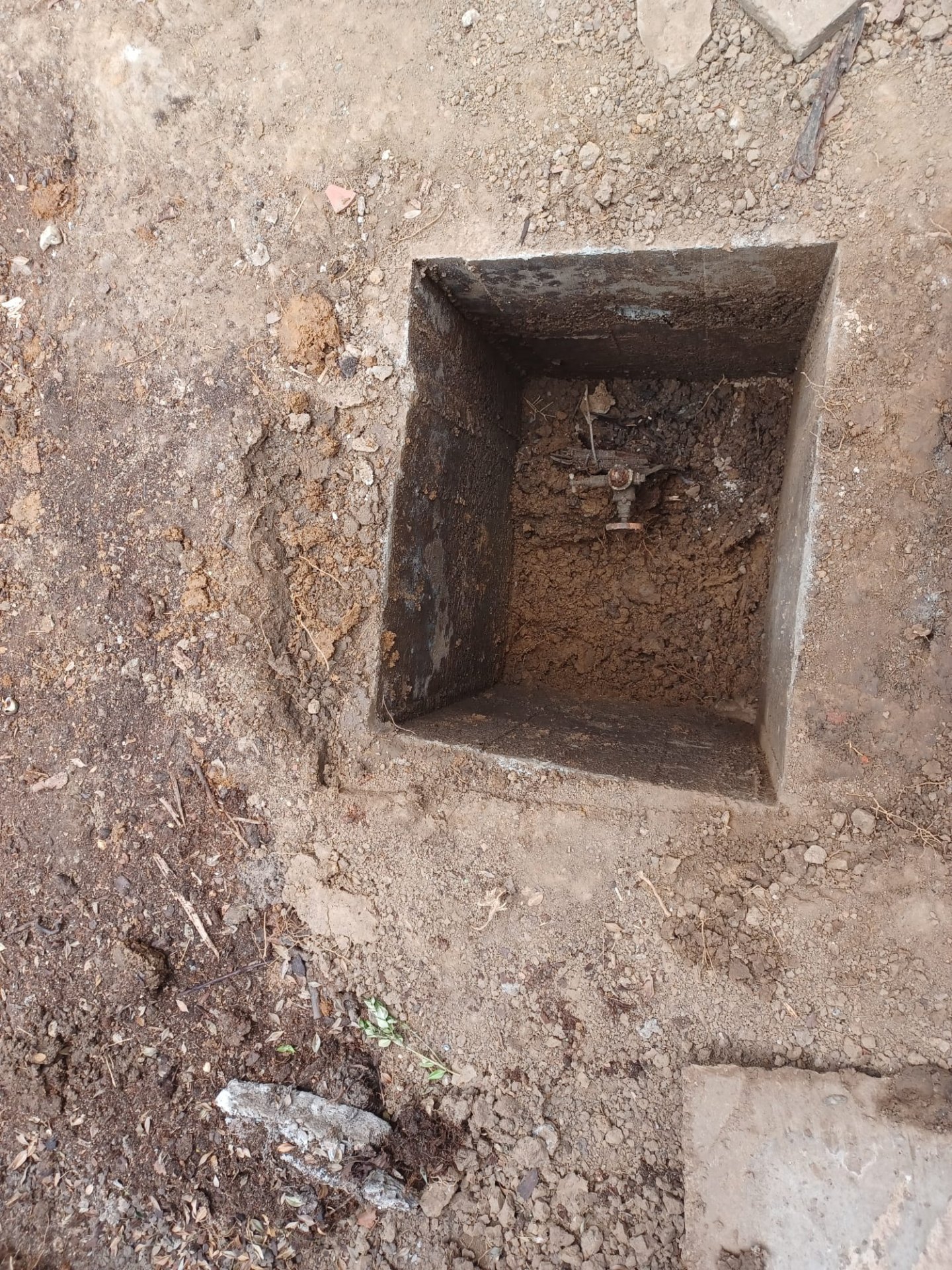

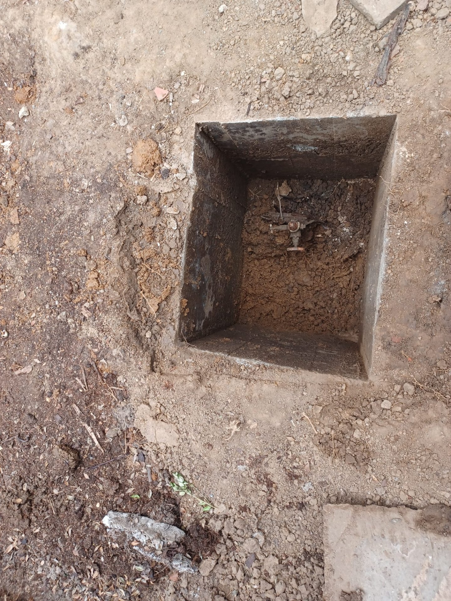

    Wenn der Boden es nicht hergibt bzw. das Wasser nicht aufnimmt, ist egal was du mit dem Schacht machst.
    Dann wird dein Graben halt tiefer.
    Ist dein Bild nach deinem Sickerversuch entstanden, die Betonsohle ist schon draußen und das ist der vorhandene Boden?
    Falls ja, kannst du das komplett vergessen. Die Pampe ist nicht geeignet. Wie lang hats denn gedauert bis der Schacht leer war?
    Wenn in der Straße ein Regenwasserkanal liegt, an den du mit deiner Dach- und/oder Hofentwässerung angeschlossen bist, hat das schon seine Gründe.

    Du brauchst:
    • die abflusswirksame Fläche
    • den Abflussbeiwert
    • die maßgebliche Regenspende
    • den Versickerungsbeiwert des Bodens
    dann kannst du die Versickerungsanlage dimensionieren. Zum Betrieb benötigst du noch einen Notüberlauf, der in den Kanal abschlägt.
    Vermutlich reicht aber die Kenntnis des kf-Wertes aus, um zu erkennen, dass du dir die ganze restliche Bemessung sparen kannst.

    Jup. Das ist alles aber keine Sickergrube.
    Wenn Lehm / Schluff ansteht versickert eh nix. Vorher mal genauer prüfen.
    Alles etwas "dünn". Würde mir nicht reichen bei dem Risko wieder alles neu machen zu müssen.
    Alternativ ordentliche Überlauflösung haben dann kann auch das Volumen der Sickergrube nicht ganz optimal sein. Ist dann aber schon tief in der DIY Trickkiste.

    ich habe die Sickergrube mittlerweile auf 1,40 Meter ausgegraben..... da sickert wirklich gar nichts ab.....
