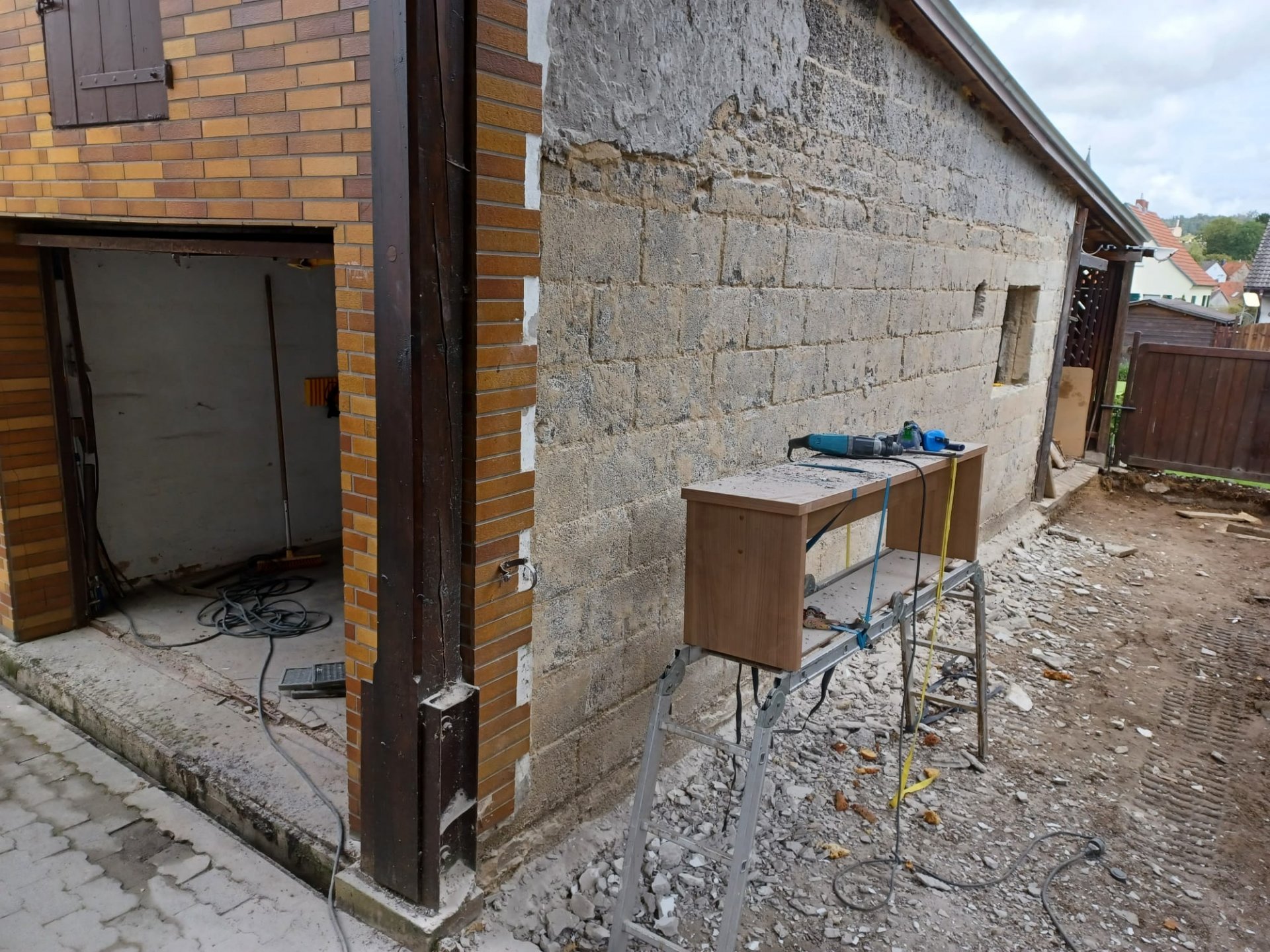

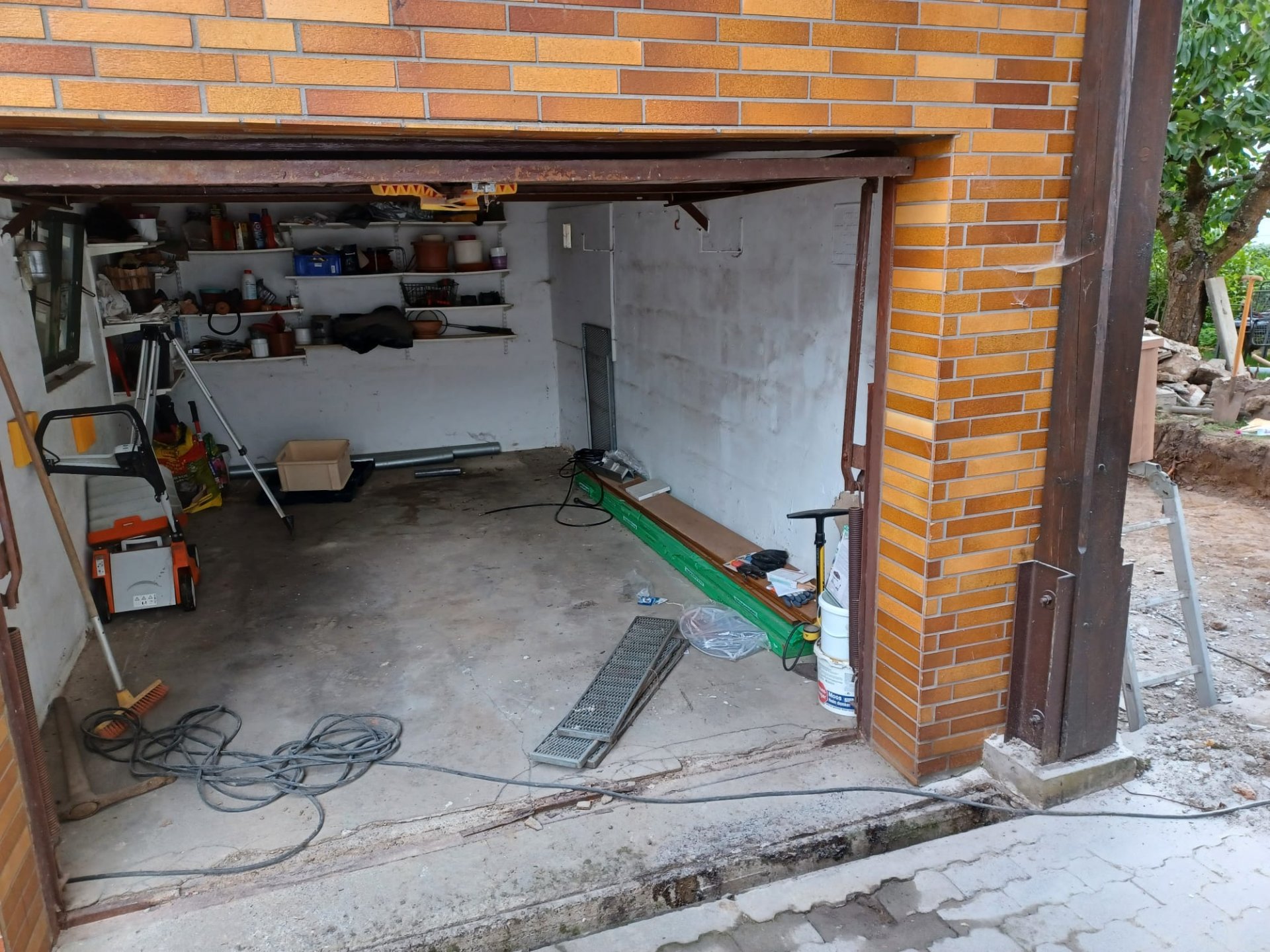

    ich habe mir nochmal Gedanken gemacht und der aktuelle Stand ist, dass ein Abflussrohr durch die Garage ziehe. Dort befindet sich der Abwasserkanal (siehe Bilder).
    Was haltet ihr davon?
    Würdet ihr ein 100er Rohr nehmen oder eher ein 80er Rohr?
    Dann müsste ich das 100er verjüngen, weil die Dachrinne eine 100er Dachrinne ist.
    Oder alles durch mit dem 100er Abwasserrohr?
    Das Doofe ist halt in der Garage. Da muss man einen Ausbruch machen, bis zum Abwasserkanal und wieder mit Estrich auffüllen. Dann wäre das Rohr unterputz in der Garage liegend.
    Beste Grüße
    Christoph

    Das Abwasserrohr würde dann Aufputz in der Garage zum Abwasserkanal verlaufen. Das wäre wohl auch relativ einfach
