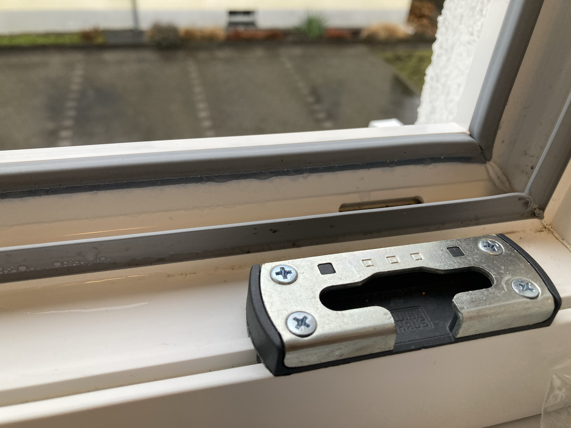

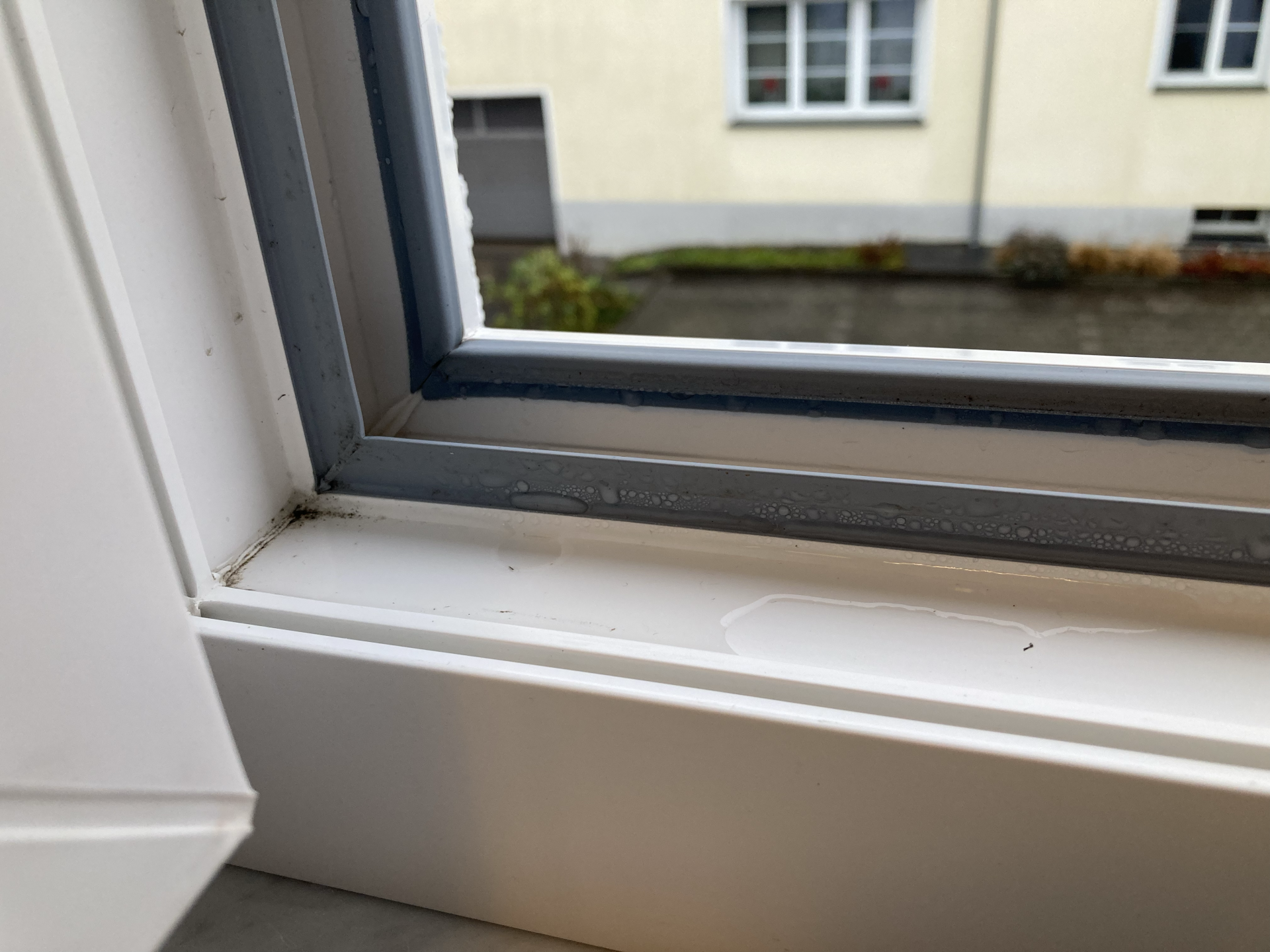

    wir bewohnen seit Januar 2023 unsere neugebaute Doppelhaushälfte.
    Leider mussten wir feststellen, dass sich in der Fenster Innenseite bei Kälte (unter 0 Grad) sehr viel Wasser ansammelt, welches auch nicht ablaufen kann (siehe Bilder). Leider bilden sich auch schon erste schwarze Spuren im Fenster.
    Wir haben das Thema an den Fensterbauer gemeldet, welcher die "Spannung" bei den betroffenen Fenstern erhöht hat (3 von 6 Fenstern im Obergeschoss sind betroffen, im Erdgeschoss ist alles in Ordnung- zwei der betroffenen Fenster haben Westausrichtung). Leider hat sich dadurch die Situation nicht verbessert.
    Wir lüften zweimal täglich für mind. 10 Minuten. Die Luftfeuchtigkeit in den Räumen ist dauerhaft zwischen 45% und 55%. Außerdem läuft die eingebaute Lüftungsanlage regelmäßig.
    Kann mir jemand sagen, welches Problem mit den Fenstern bestehen könnte?
    Könnte es sein, dass die betroffenen Fenster nicht dicht sind? (Kann eine Blower Door Messung hier Aufschluss geben?)

    Soso, und die drei Fenster im OG sind auch gegenüberliegend zu den anderen drei Fenstern vermutlich? Habt ihr (trotz Lüftungsanlage) zufällig Fensterfalzlüfter?
    Die Lüftungsanlage ist vermutlich mit Wärmerückgewinnung? Auch mit Enthalpie-Wärmetauscher?
    Kurz gesagt: Es dringt warme, feuchte Luft durch die innere Dichtung in den gezeigten Raum. Dort kühlt die Luft ab und das Wasser kondensiert.
    Das ist jetzt nicht tragisch und wird auch besser je Trockener euer Haus wird. Allerdings sollte das mit einer korrekt eingeregelten Lüftungsanlage nicht sooo explizit vorkommen.

    Die 3 Fenster im OG sind nicht gegenüberliegend zu den anderen 3 Fenstern. Ob wir Fensterfalzlüfter haben, kann ich leider nicht sagen. Das frage ich den Fensterbauer.
    Bei der Lüftungsanlage handelt es sich um Pendellüfter (mit Wärmerückgewinnung) von SE Ventilation.
    Heute ist noch eine weitere Sache aufgefallen. Es bildet sich ebenfalls Wasser am Innenfenster der 3fach Verglasung (Wasser Tropfen am mittigen Fenster). Ist dies normal?

    Ursache sind die Pendellüfter.... = 99% Wahrscheinlichkeit sagt meine Glaskugel weil Lüftungskonzept falsch oder falsch eingestellt oder...
